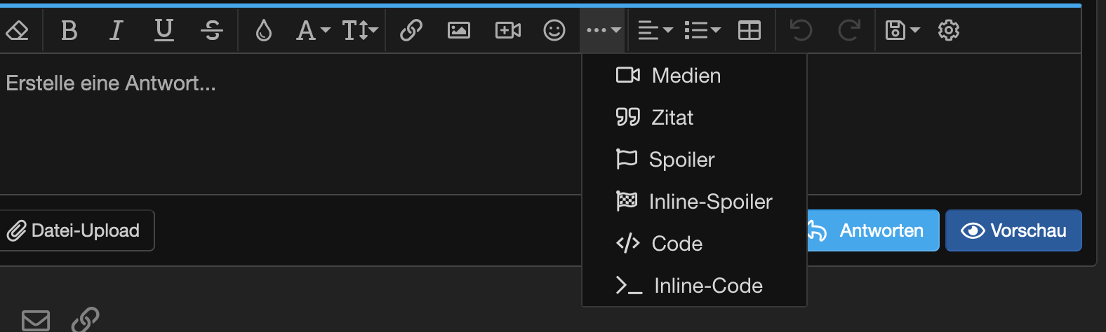

nutz bei sowas bitte den die code funktion - erhöht die Lesbarkeit und sonst sind eventuelle tab fehler nicht gut erkennbar

1. Quellcode, Configs, Logs bitte in <CODE></CODE> einrahmen wobei <> durch [] zu ersetzen wäre. Bei kurzen dingen geht auch iCODE
Code:
ich bin
    ein
codeblock
ich bin eingebetteter code

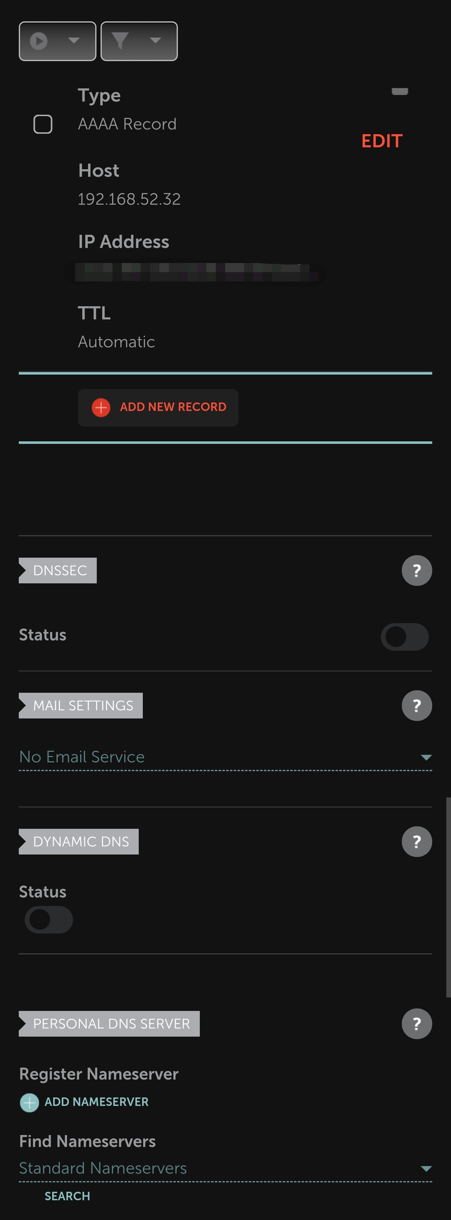

So hier ist die Konfiguration :
Und das passiert wenn man einen AAAA Eintrag erstellt :
Ich habe keine Ahnung was du da genau tust, aber es sieht falsch aus. So sollte ein AAAA record in einer grafischern oberfläche konfiguriert aussehen
Vielen Dank! Ich habe die entsprechenden Veränderungen getätigt im Host Feld und warten wir nun mal aufgrund der DNS Propagation ab, ob's funktioniert.

@Piktogramm hat etwas pointiert darauf hingewiesen, dass du offenbar doch nicht verstehst, was du tust, nachdem du die Kritik, dich erst mit der Materie zu beschäftigen, als unberechtigt zurückgewiesen hast.
Dass du einen Fehler bei einem DNS-Eintrag gemacht hast, ist übrigens allein noch nichts, für das du einen solchen Kommentar erhalten würdest. Doch man erkennt, dass du nicht wirklich verstehst, was du tust, wenn man die Art des Fehlers betrachtet (eine 192.168.er-Adresse als Host für einen AAAA-Record eingetragen - auf so eine Idee kommt man einfach nicht, wenn man auch nur ungefähr weiß, was man tut) sowie die Tatsache, dass du

Danke für die Antwort.
Nun funktioniert's und dig AAAA [domain] bestätigt's auch.
Das Verhalten von Piktogramm ist dennoch äußerst dreist und altersgemäß kindisch, wenn man Nichts zu sagen hat, dann sagt man auch Nichts!
EDIT : Für zukünftige Leser, @ ins Host Feld.
