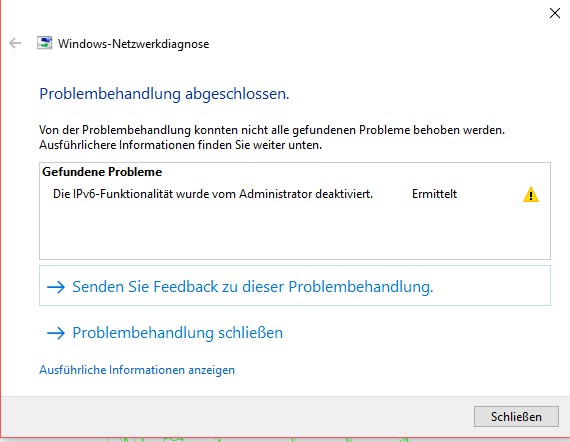

Aber das Problem mit IPv6 habe ich beheben können.

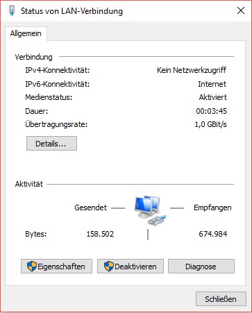

Hat jetzt weniger mit dem eigentlichen Problem zu tun, aber hier mal eine Zusatzfrage:
Kann ich das ganze über ipv6 laufen lassen?
Weiß allerdings nicht, wie ich mit einer ipv6 Adresse auf mein Router zugreifen kann, sofern das überhaupt möglich ist.
Laut dem Status ist das problem nur scheinbar auf ipv4 begrenzt, oder?
