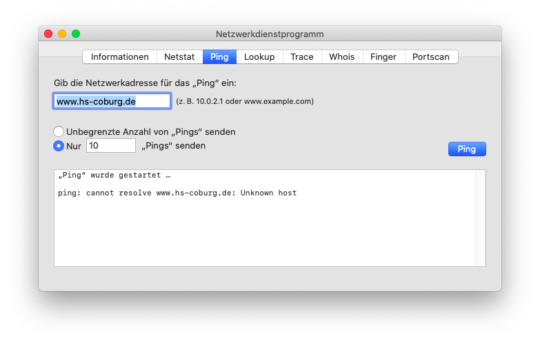

Da wird trotzdem die Website nicht geladen. Und das kommt bei mir raus wenn ich Pings sende.
