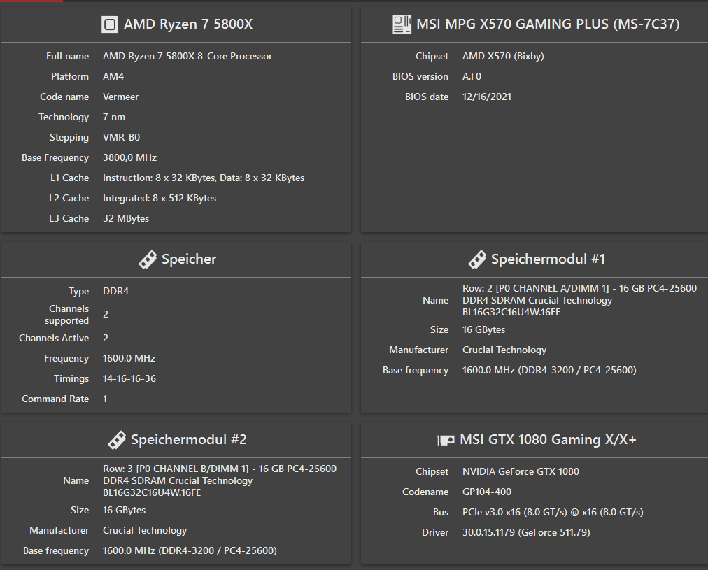

ich hab vor einer Woche meinen PC aufgerüstet um, CPU (mit Kühler Artic Freezer 34 DUO,) RAM und Mainboard (anbei Bild) 1646691608177.png

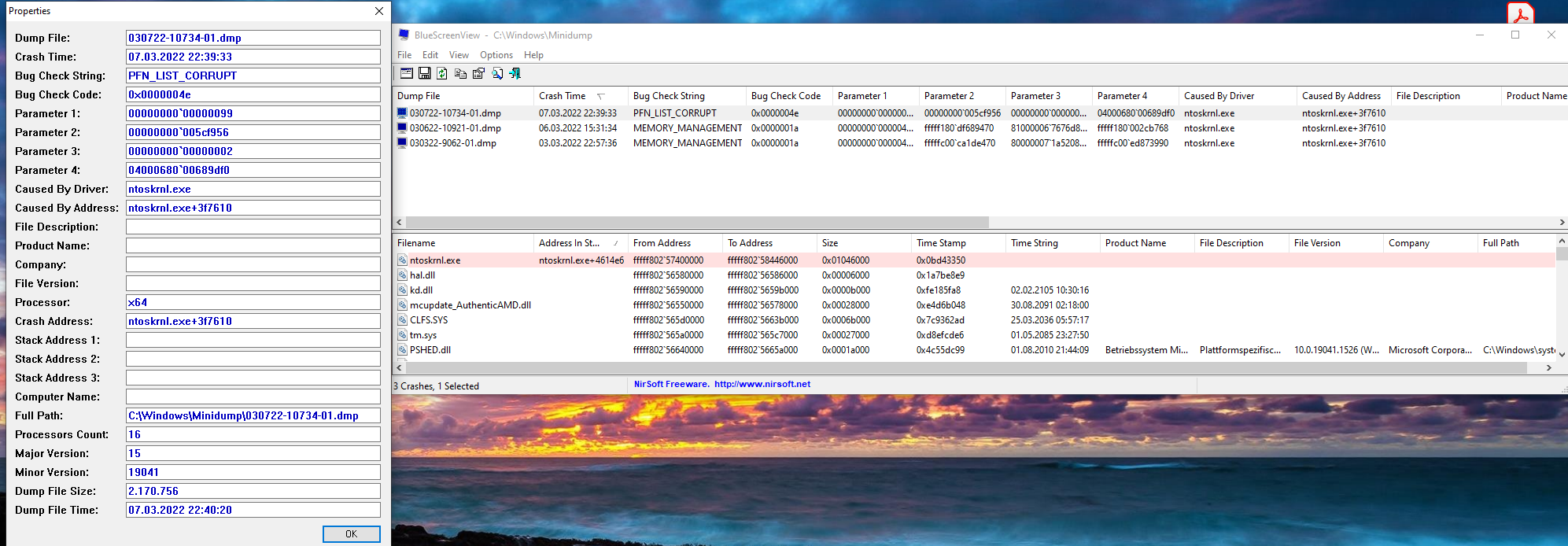

Nur leider bekomme ich beim Spielen von Valorant und LoL ab und an einen Bluescreen oder das Spiel schließt sich einfach ohne Fehlermeldung (Bluescreenview angehängt) Auslastung war während dem Spielen nichts über 50%.

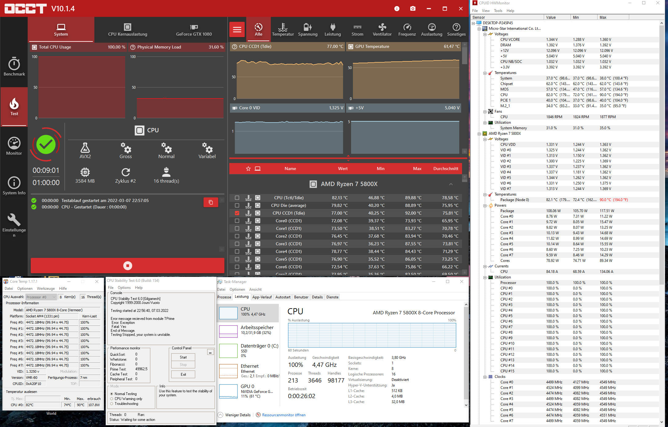

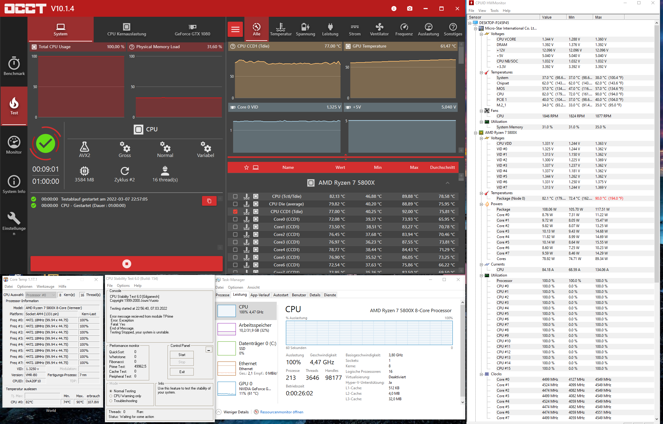

Daraufhin hab ich OCCT CPU Auslastung getestet (anbei Bild, nur 10min lang)
Und den CPU Stability Test 6.0 der aber direkt eine Fehlermeldung gegeben hat

Kann dir nur von meinem Fehler berichten, da ich das selbe Problem hatte...

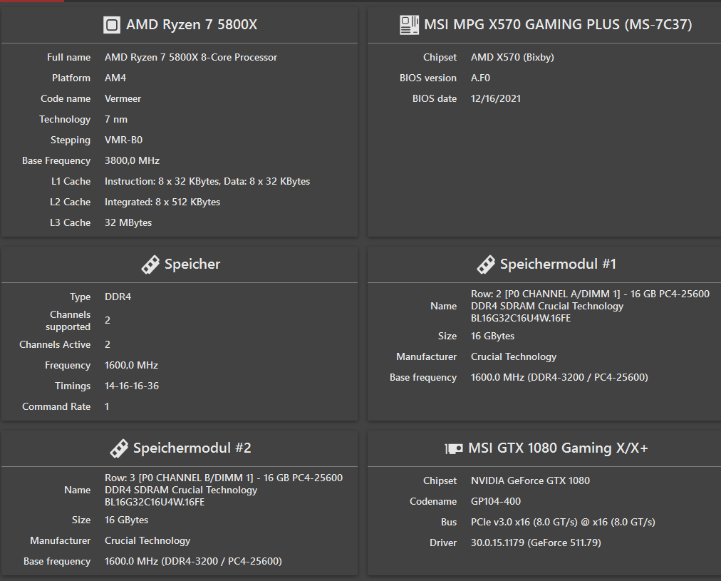

Mir hat ein Blick ins Handbuch geholfen, der RAM war in den falschen Bänken verbaut, der Klassiker quasi
Sicher, dass der RAM in den richtigen Slots drin ist? Schau mal ins Handbuch rein, irgendwie liest sich das mit "Row 2" und "Row 3" nicht so.
Mal den RAM mit niedrigerem Takt laufen lassen? Spannung erhöht? Immerhin läuft er ja auf einem OC-Profil, meistens muss dann auch die Spannung angepasst werden.

vielen Dank für die Antworten, also die RAM Riegeln sind in Slot 2 und 4 gesteckt. Die Mhz hab ich im BIOS auf 1600Mhz jeweils gestellt, weil die default auf 1333Mhz waren. An der Spannung hab ich noch nichts angepasst

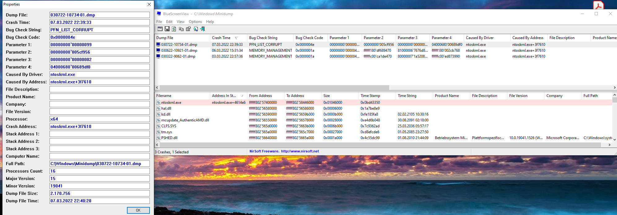

Nach irgendwelchen Seiten die den BSOD "PFN List Corrupt" hast Du aber nicht geschaut bevor Du einfach mal so neue Hardware bestellst?
Ist meistens sowas.
Und der da, der Minidump ware interessant zu untersuchen.
Also kopier die Datei auf den Desktop, zippe die und poste die hier im Forum.

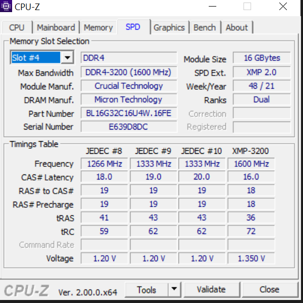

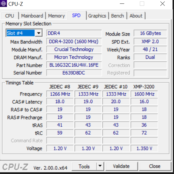

Warum lädst du nicht das XMP Profil, dann passt auch die VDimm.
Wenn nicht, musst du auch die VDimm erhöhen (1.35V),
denn mit 1.2V werden die 3200MHz wohl nicht stabil laufen.

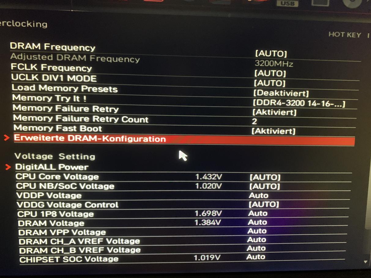

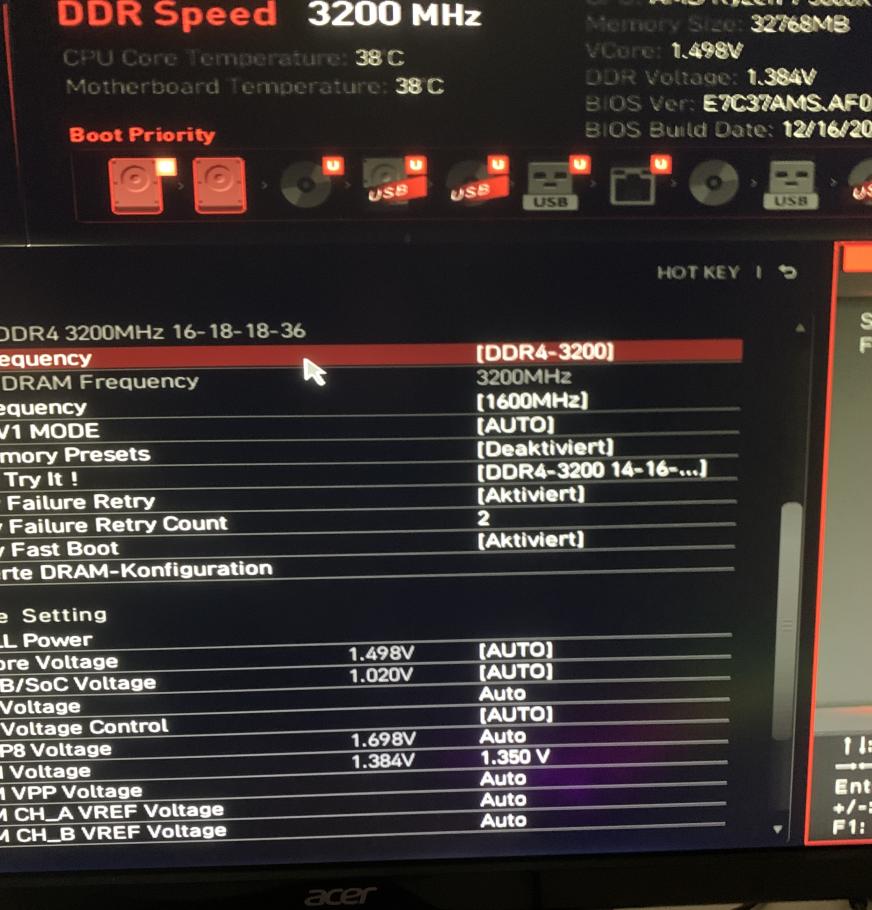

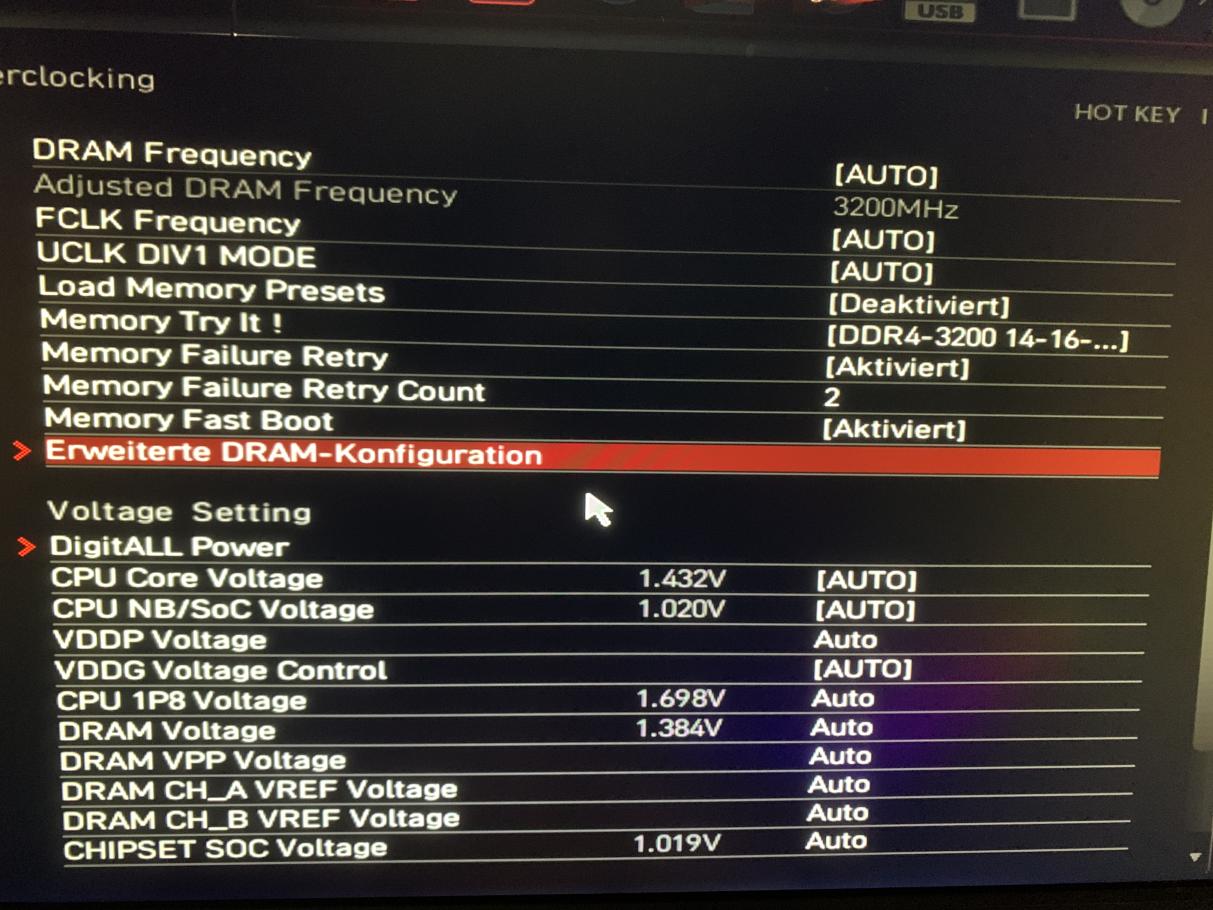

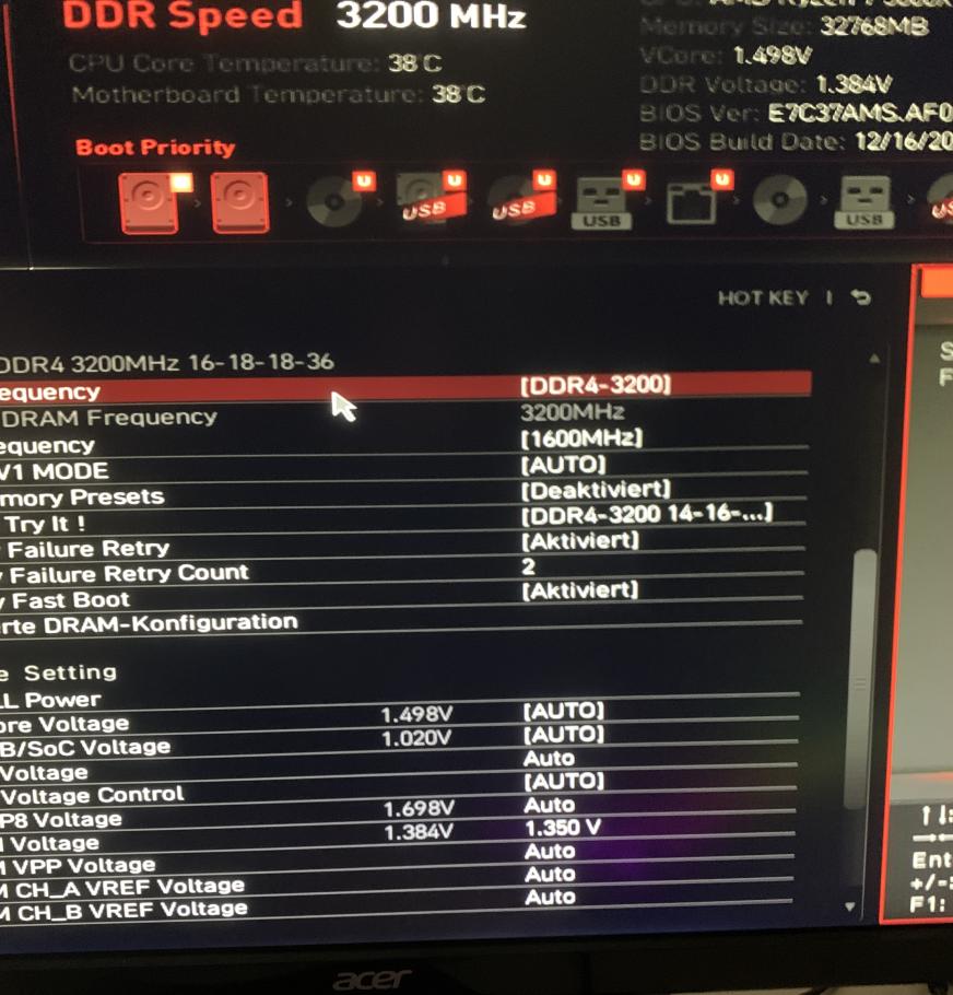

TommyTime schrieb:
Also die Einstellungen waren doch in Ordnung dann vom RAM (rechte Spalte unten rechts)
Ich hab die Einstellungen vom RAM auf AUTO geändert, aber werde diese morgen mal auf default setzten.IMG_4894.JPG

Der Screeenshot ist gerade mal 3 Minuten alt und er hat die Einstellungen geändert.
Zuerst warst du noch der gleichen Meinung wie in Beitrag #7 ;)
Würde mal "Memory Try it" deaktivieren, der RAM läuft so nämlich mit 3200 CL14!
Setzt das BIOS zurück und aktiviere einfach das XMP.
Laut Handbuch kommen deine Riegel in den Steckplatz Dimm A2 und Dimm B2
Schon überprüft?
Und 2x MEMORY_MANAGEMENT 0x1A nicht zu vergessen.

Im Ordner c:/Windows/Minidump
befinden sich die Informationen zum blue screen.
Die letzten fünf Files auf den Desktop kopieren.
Mit rar oder zip verpacken.
Hier im Forum hoch laden.
Der aber in der Regel eher auf ein Software/Treiber Problem hindeutet.
Bezieht sich nämlich auf die Windows "Speicherverwaltung (english- Memory management).
Grüße,
anbei die .dmp Dateien vom Bluescreen. Ich hab den RAM auf default gesetzt im BIOS.

BIOS schon zurückgestellt, "Memory Try it" somit aus und einfach das XMP aktiviert?
Warum stellst du im BIOS Dinge um wenn du gar nicht weißt was es ist?
An 'beteiligten' Prozessen werden VALORANT-Win64-Shipping.exe, GameBar.exe und League of Legends.exe genannt.
