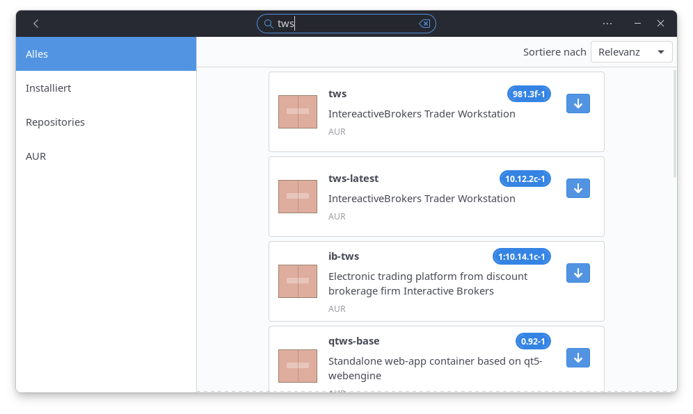

Ok, habs endlich hinbekommen über die Softwarequelle AUR die TWS zu installieren. Die alten Installationen habe ich manuell gelöscht. Vielen Dank für die schnelle und kompetente Hilfe.
Reaktionen: Photon, 4nanai, fixedwater und 2 andere

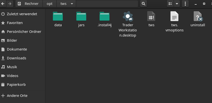

Leider muss ich den Thread hier nochmal ausgraben. Über AUR ist lediglich die „standalone“ Version verfügbar, die weder meine serverseitig gespeicherten Einstellungen enthält noch zeitnah Aktualisierungen erfährt. Ich muss also eine Software installieren, die in keiner Bibliothek enthalten ist.
Ich habe nun das richtige Programm (https://www.interactivebrokers.com/en/index.php?f=15999&ns=T) heruntergeladen und in meinem User Ordner installiert. Nach der Installation lief es ohne Probleme aber nach dem Neustart des Rechners erhalte ich wieder den gleichen Fehler wie im Eingangspost geschrieben.
Wie gehe ich hier am sinnvollsten vor? Von meinem Verständnis her sollte das Programm in einem dafür vorgesehen Ordner installiert sein. Wäre das nicht der /OPT Ordner? Wie kann ich die nötigen Berechtigungen für diese Anwendung zuweisen?
