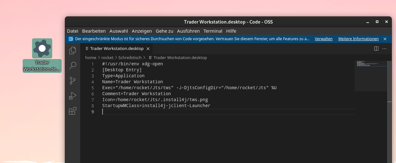

Hast Du vielleicht eine Idee warum die Verknüpfungen auf meinem Desktop 1) nicht die Anwendung ausführen, sondern anscheinend das Script hinter der Verknüpfung im Editor öffnen und 2) warum das icon der Verknüpfung nicht dargestellt wird?

Ist das eine Gnome-Oberfläche?
Versuch mal die Verknüpfung über ein Terminal zu checken/zu starten:
Code:
cd ~/desktop
file "Trader Workstation.desktop"
"./Trader Workstation.desktop"
oder so.
Bekanntlich entscheidet ein Linux nicht anhand eines Suffix, womit eine Datei geöffnet wird, sondern über Magic Bytes - hier sollte der Shebang ausschlaggebend sein -> Öffnen mit /usr/bin/env xdg-open
Demnach wäre da etwas verkonfiguriert - hab gerade kein Linux vor der Nase, kann da mal jemand einspringen?
Aus dem gleichen Grunde, also weil die Verknüpfung vom Window Manager falsch interpretiert wird, wird das Icon vermutlich nicht dargestellt - kannst vorsichthalber mal mit file /home/rocket/Jts/.install4j/tws.png prüfen ob das eine gültige PNG-Datei ist.
Edit: Lies hier bei Stackexchange bzgl. xdg-Konfiguration.
