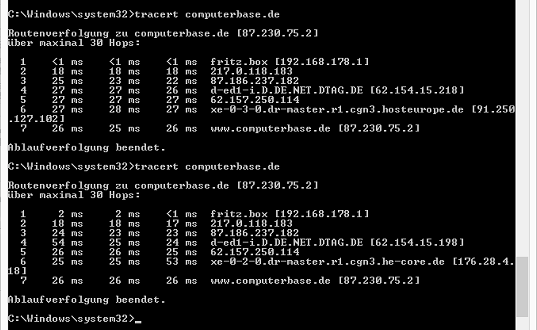

habe in meiner Fritzbox(7490) den DNS Server manuell gesetzt: dns.png
Auf dem Screenshot lasse ich ein tracert auf computerbase.de laufen, im ersten Durchlauf mit Google DNS (8.8.8.8) im zweiten mit Standard Provider DNS Einstellungen. Sollte als erster Hop dann nicht die 8.8.8.8 angefragt werden? Mache ich da einen Denkfehler, oder wie kann ich prüfen welcher DNS-Server tatsächlich benutzt wird?

Ist jetzt nur ne Vermutung aber ich glaube nicht, dass die Pakete über den DNS Server laufen...
Gebe mal ein:
ipconfig /all
Dort sollte der dann auftauchen. Und nein der DNS Server hat bei einer Routenverfolgung nix zu suchen.
Der wird ja nur gefragt, hey sage mir mal die IP Adresse von Computerbase.de . Danach hat der Computer die IP Adresse im Cache und muss nicht mehr nachfragen.

Nein, Deine traceroute Ausgabe ist volkommen korrekt. Der google DNS hat darin nichts zu suchen!

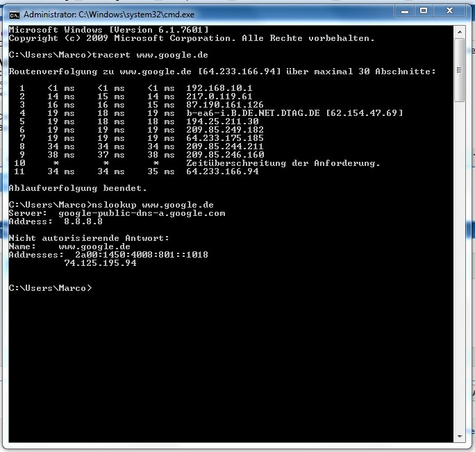

Dir ist schon klar das Tracert nur die Route angibt und ihm wurscht ist wer den DNS auflöst ?
Wenn du sehen willst wer DNS auflöst nutze ping oder nslookup.

Ja, ich habe den DNS-Server geändert um einen alternativen DNS-Server zu benutzen, ist es naiv zu glauben, dass dieser dann auch benutzt wird?
Ein nslookup wird ihm nur die Fritzbox anzeigen, wenn so benutzt wie in den Beispielen, Du solltest also die Parameter entsprechend setzen wie in der "manpage" beschrieben. Aber wie bereits gesagt, tracert wird Dir die DNS Anfrage nicht zeigen.

nslookup wird dir wie gesagt immer die FritzBox angeben. Wenn du dich nicht auf die Einstellungen deiner FirtzBox verlassen willst, musst du "dig" benutzen:
Code:
dig +trace computerbase.de
Das zeigt dir jeden nacheinander abgefragten DNS-Server.
dig gibt's unter Linux meist im "dnsutils"-Package.
Unter Windows musst du dir BIND herunterladen und dir die dig.exe im ZIP suchen. Siehe auch: Using the dig dns tool on Windows 7
