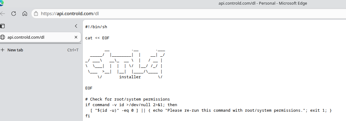

Bei diesem
und hier dann die IDF
Screenshot von dem Link:
Super Idee. Random Skript aus dem Internet als root ausführen.
❗Leute macht so was niemals! ❗
Reaktionen: Samurai76 und madmax2010
Hast du nen snapshot von vor dem Skript?

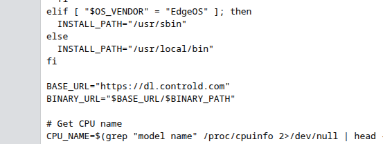

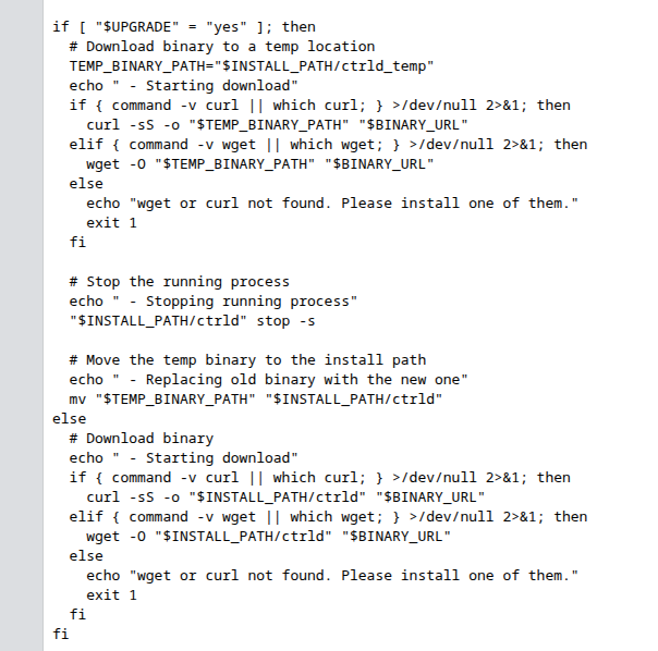

Schau dir das skript doch mal an, schau was es tut, geh das nach und nach durch und schau was bricht.
Und welcher Dienst auf Port 53 lauscht. Vermutlich ist es resolvd
