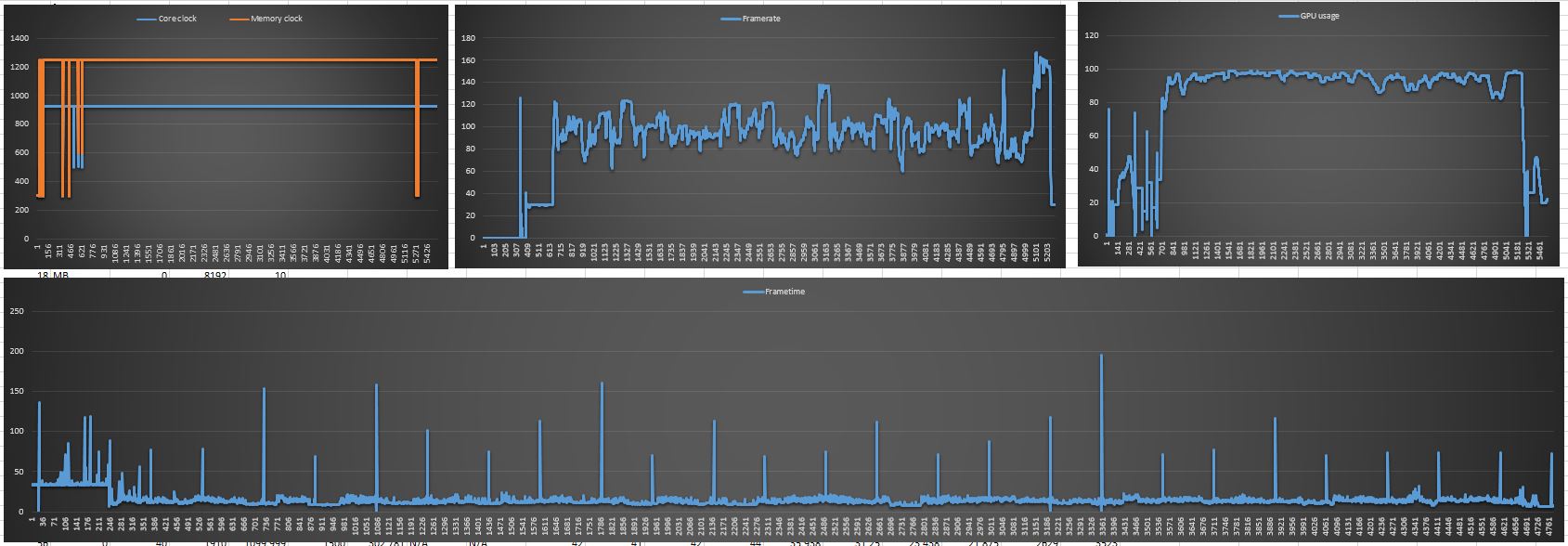

ich habe seit geraumer Zeit heftige Probleme mit meine 7950 in BF4.
Genauere Problemdarstellung:
Konfig siehe sig und Treiber 14.9 WHQL (ist aber bei anderen genauso).

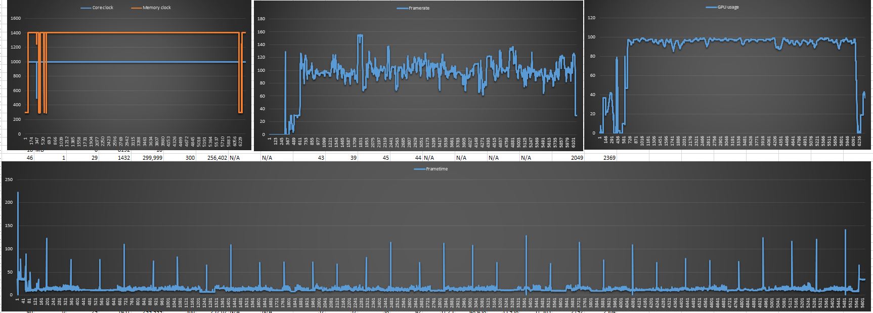

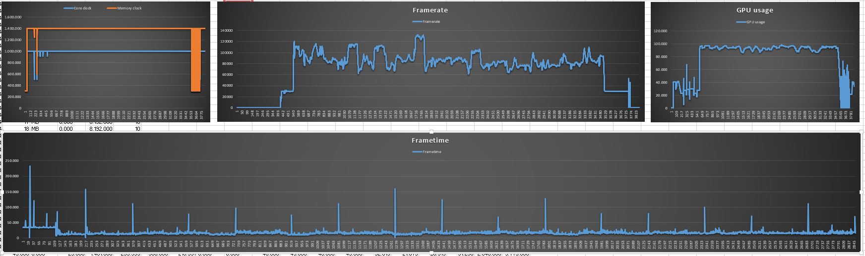

Ich habe während des Spiels immer wieder so komische Lags, d.h. mein bild bleibt für einen kurzen Augenblick hängen(ultra Framedrop gefühlt). Seit neustem kommt noch dazu, dass mein Bildschirm schwarz wird -> es kommt für 1-2s kein Bild, danach gehts mit hohen fps wieder weiter. Das mit den lags bekomme ich nur dadurch in den Griff, dass ich auf die Mantle API umstelle. Unter Mantle tritt nur das "Bild weg" Phänomen dennoch auf. Es spielt auch keine Rolle ob ich übertakte oder auf stock laufen lasse.
Habe mal mit Afterburner 4.0 ein log laufen lassen, Zeitintervall: 100ms. Ein weiteres Phänomen was jetzt direkt mit BF4 nichts zu tun hat ist, dass wenn ich per DP am Monitor hänge, er ab und zu in 800x600 startet und nachm restart alles wieder i.o. ist...
Momentan bin ich per HMDI angeschlossen. habe auch schon den monitor gewechselt, probleme bleiben. ich habe mal die logs etwas ausgewertet und meines Erachtens nach hab ich ab und zu sehr hohe Frametime die zu den lags führen, jetzt ist die frage woher kommt das, evtl. hatte einer von euch das gleich problem, vlt. gibt die gpu auch langsam den geist auf? Zu anderen Spielen kann ich leider nichts sagen, weil ich z.zt. nichts anderes spiele und in dayz isset normal das die fps extrem schwankt^^

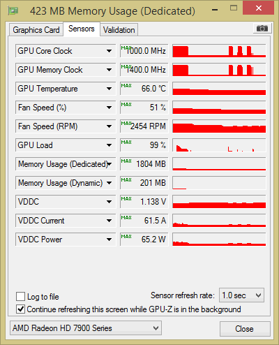

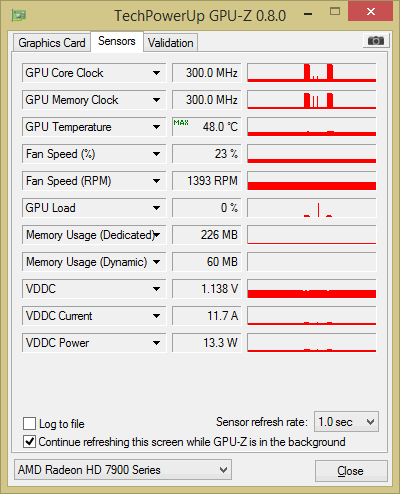

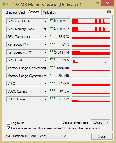

Kannst du dir in GPU-Z die Temperaturen der VRM anzeigen lassen? Kannst ja mal das tool offen lassen und danach schauen was der maximale Wert ist.
so jetzt lief alles i.o. kein spürbaren framedrops und zack auf einmal...
Hast du noch Garantie auf die Karte? Wenn ja würd ich die einschicken, bzw. eine RMA einleiten über den Händler.
i lass mal gpu-z laufen, die log-datei vom afterburner gibt max temps von 70C an
Die GPU Temps sind nicht so interessant, es geht mir um die VRM Temperatur, sprich die Temperatur der Spannungswandler, wenn die überhitzen kommt es zu solchen Symptomen wie bei dir.
okay, ja gpu-z zeigt mit die vrm temps nicht an, zumindest seh ich da nix von stehen...
hab jetzt ne halbe stunde gezockt
