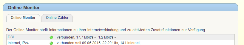

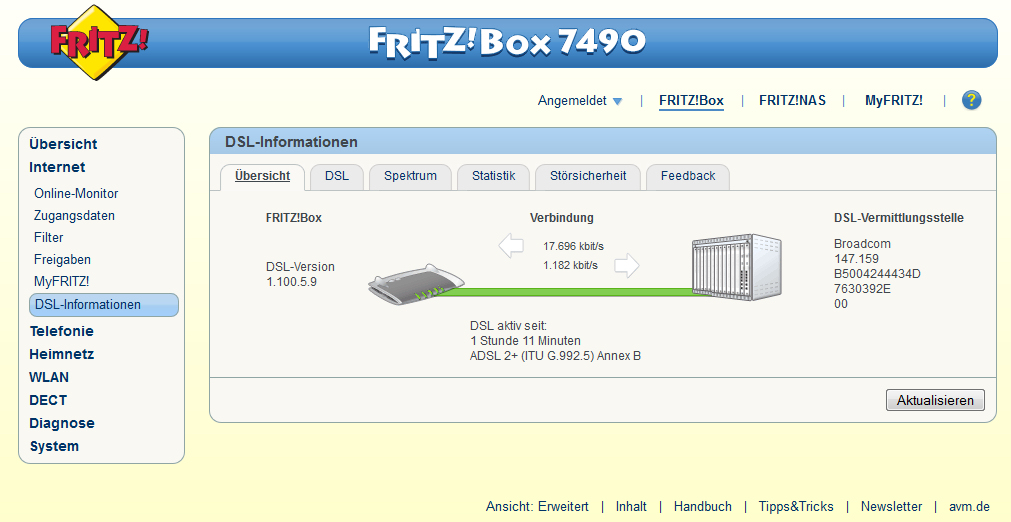

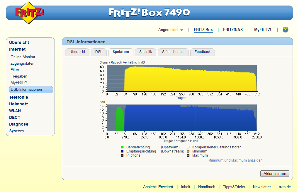

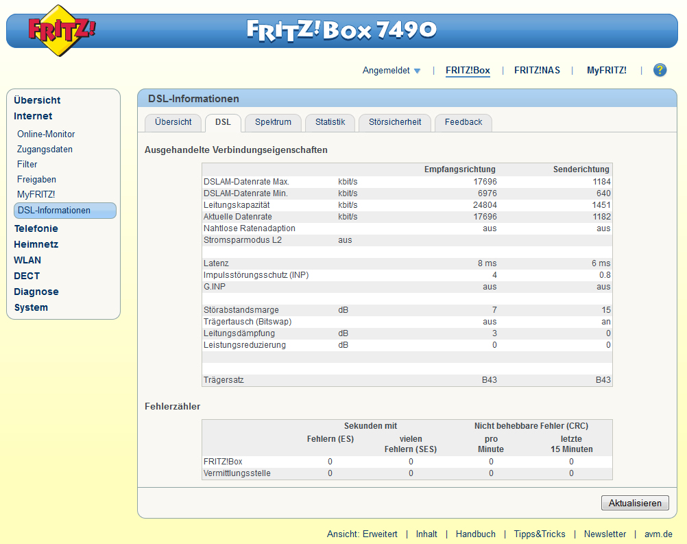

Seit einigen Wochen sinkt die Übertragungsgeschwindigkeit, in den meisten Fällen abends ab ca. 19 Uhr (manchmal erst später), von der maximalen Geschwindigkeit (siehe Bilder im Post) auf Werte zwischen DSL 1000 und 3000 (mittels verschiedener Speedtests sowieso diversen Downloads von verschiedenen Servern + Steam getestet). Als ob das nicht schon seltsam genug wäre, zeigt mir die Fritz!Box meines Wissens nach hervorragende Werte an, und der Tarif wird ja laut 1&1 nicht gedrosselt.
Ein Neustart des Routers bringt keinerlei Änderung, tagsüber ist die Geschwindigkeit größtenteils auf Maximum (abgesehen natürlich von den üblichen Beschränkungen wie Serverkapazitäten etc.), aber fast jeden Abend bricht die Geschwindigkeit ein.
Hier mal aktuelle Werte aus der Fritz!Box, Stand 09.06.2015 gegen 23.40 Uhr:
Trotz dieser Werte oben lag die Downloadgeschwindigkeit bei Werten die max. DSL 3000 entsprechen, während der Upload laut Tests bis zu max. Geschwindigkeit funktionierte. Die Diagnose der Fritz!Box zeigt keinerlei Probleme an.

Tja, Leitung überlastet. Die Werte sind exzellent, womit es nicht daran liegen dürfte. Tun kannst du nichts.
