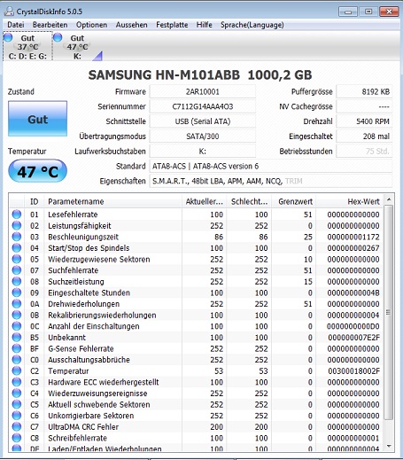

Mach mal von CrystalDiskInfo einen Screenshot der SMART-Werte.
Wenn das O&O Tool nicht weitermacht, kann das an defekten Sektoren der Platte liegen.

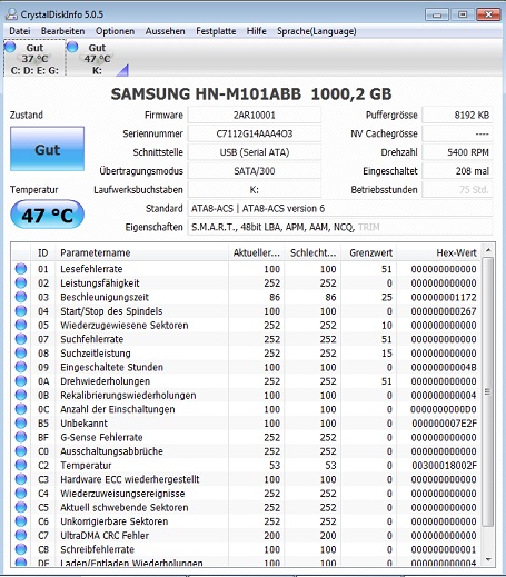

Biddeschön :)
Die Platte scheint soweit in Ordnung zu sein, daran liegt es also nicht.

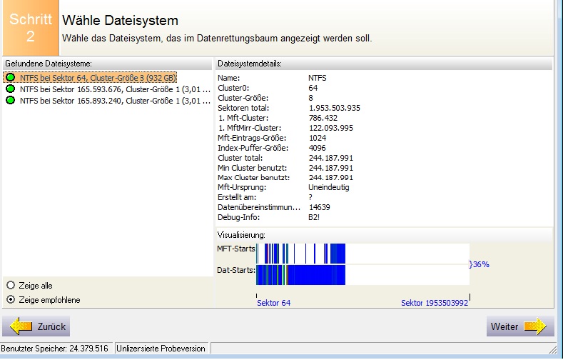

Versuche mal mit der Trial-Version von GetDataBack for NTFS, Auswahl "Nachhaltiger Dateisystemschaden" und im nächsten Step Auswahl der physischen Platte (nicht einer Partition).
Findest Du damit Deine Dateien wieder? Dann führe Datei/Datenrettung speichern nach Step 2 und Step3 aus (um nicht erneut die ganze Platte scannen zu müssen) und lass mal einen Screenshot von Step2 sehen.
Okay mache ich gerade ... die Analye dauert ebenfalls sehr lange - melde mich sobald abgeschlossen!! Sortiert GetDataBack die Dateien auch neu oder bleibt die alte Ordnerstruktur erhalten? Sehe ich irgendwie wie groß das Volumen der Wiederherstellung ist? Gebenenfalls müsste ich mir eine zweite externe Festplatte holen.
Wenn es aus den Resten rekonstruiert werden kann, bleibt die Ordnerstruktur erhalten.
Auch die Datenmenge wird nach Step3 rechts unten angezeigt
