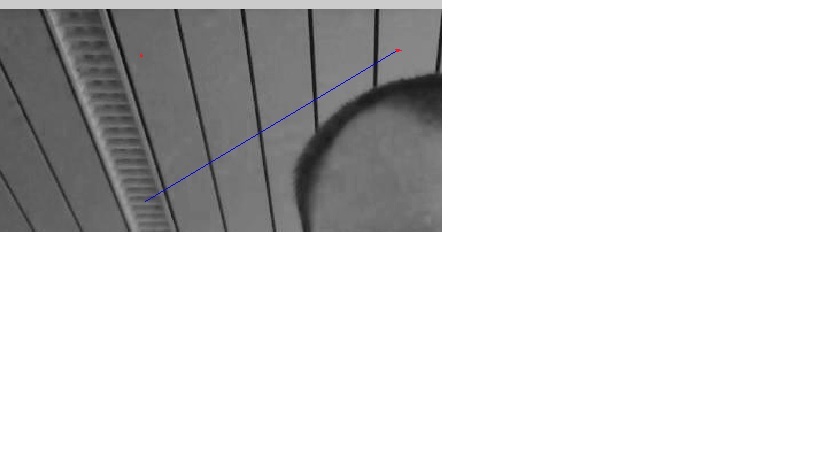

Ich klicke zweite Punkte an. Damit diese in einer Ebene sind setzte ich den x-Wert gleich und damit man es sieht wird da auch ne schöne Linie eingezeichnet. aAf dieser Linie wird dann die Intensität angezeigt.
Das Problem ist hierbei folgendes: Ohne das gleichsetzten der Koordinaten wird die Linie genau zwischen den Punkten, die ich angeklickt habe, gezogen. Schreibe ich diesen befehl dazu, dann wird zwar der x-Wert gleichgesetzt aber die Linie wird nicht richtig gezogen. ich mache gleich mal ein bild und poste es.
Rote Punkte hatte ich angeklickt. Der Punkt a rutscht warum auch immer nach unten. Der Punkt b bleib da wo ich gecklickt habe, ohne in die gleiche Zeile zu springen.

Mich interessiert auch warum die Anzeige der Koordinaten unterschiedlich ist.
Wenn ich das richtig sehe, dann werden mit "ginput" die x-Werte nach "a" und die y-Warte der Punkte nach "b" geschrieben (a=(x1, x2); b=(y1,y2)).
Ein "normaler" Punkt wird ja normalerweise mit x,y angegeben (2-dim). "ginput" liefert aber nur Vektoren mit jeweils den x- bzw. den y-Werten der Koordinaten also a=(x1, x2...) und b=(y1,y2...). Du brauchst und möchtest aber a=(x1,y1) und b=(x2,y2).
das ist mir klar. ich will wissen warum ich b=b da stehen haben muss
Mit b(2,1)= b(1,1) überschreibe ich ja quasi nur den y-wert mit dem x-wert. Bei einer Matrix wäre das noch schwachsinniger, da die erste spalte a und nicht b ist
edit:
wenn ich mir [a b] ausgeben lasse kommt
>> [a b]
ans =
178.0000 48.0000
598.0000 48.0000
dann ergibt das zwar einen sinn, aber seit wann stehen die x-werte in der zweiten spalte?
