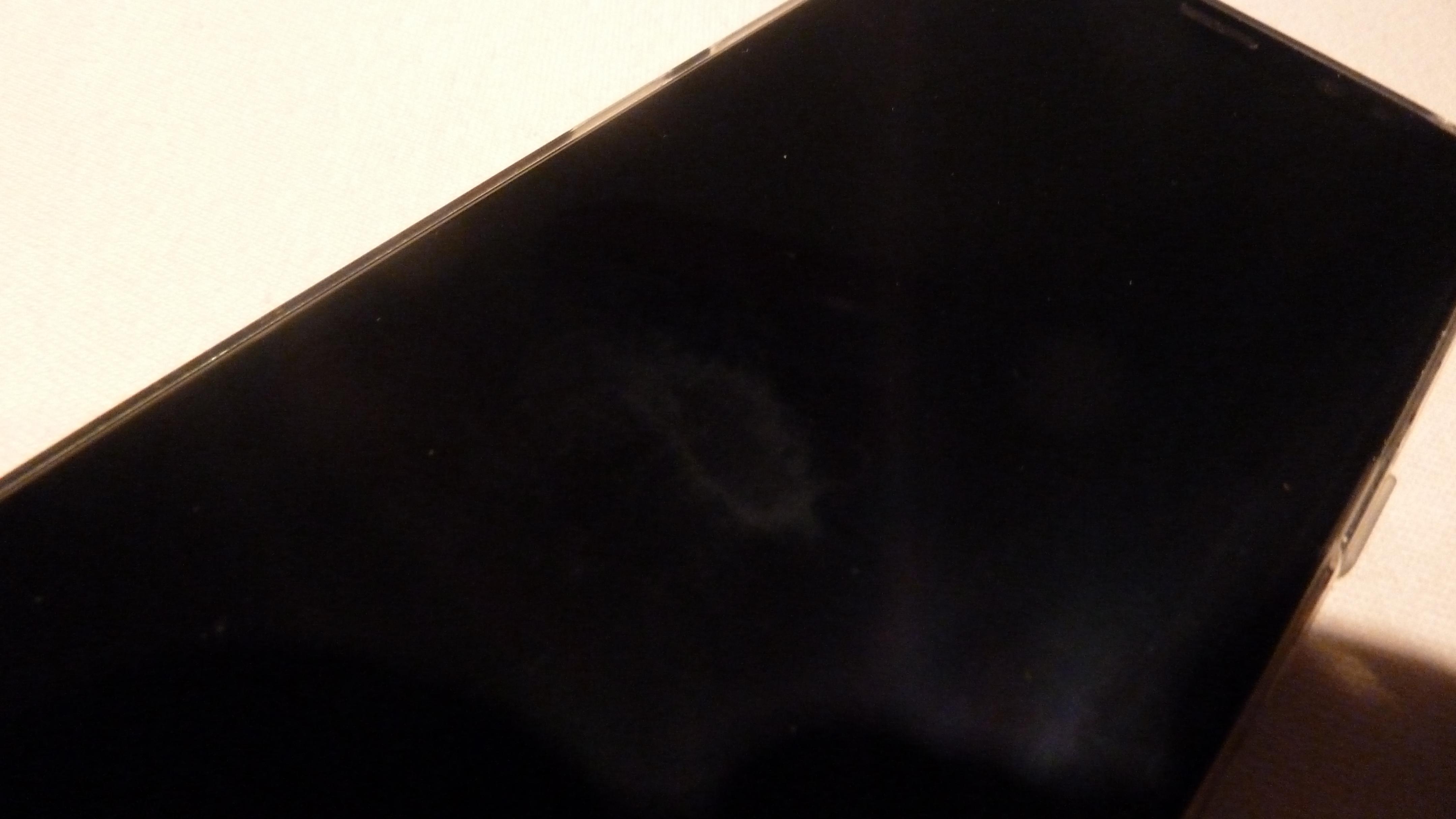

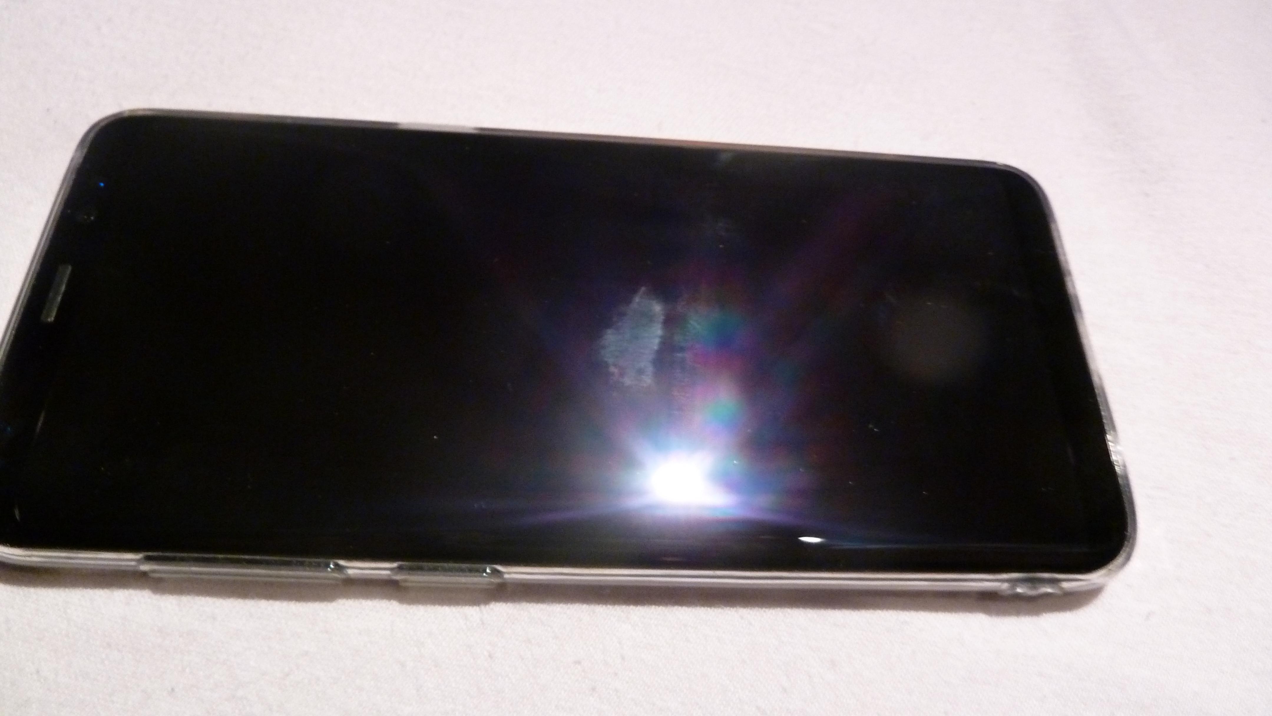

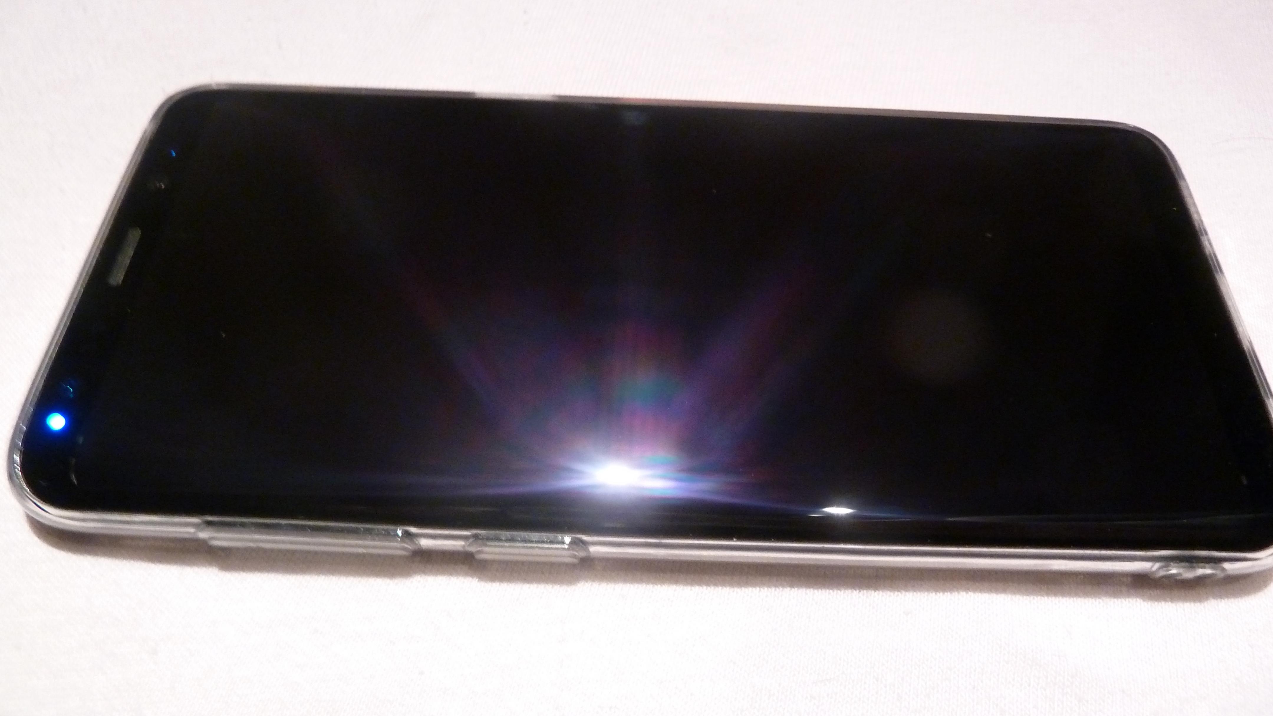

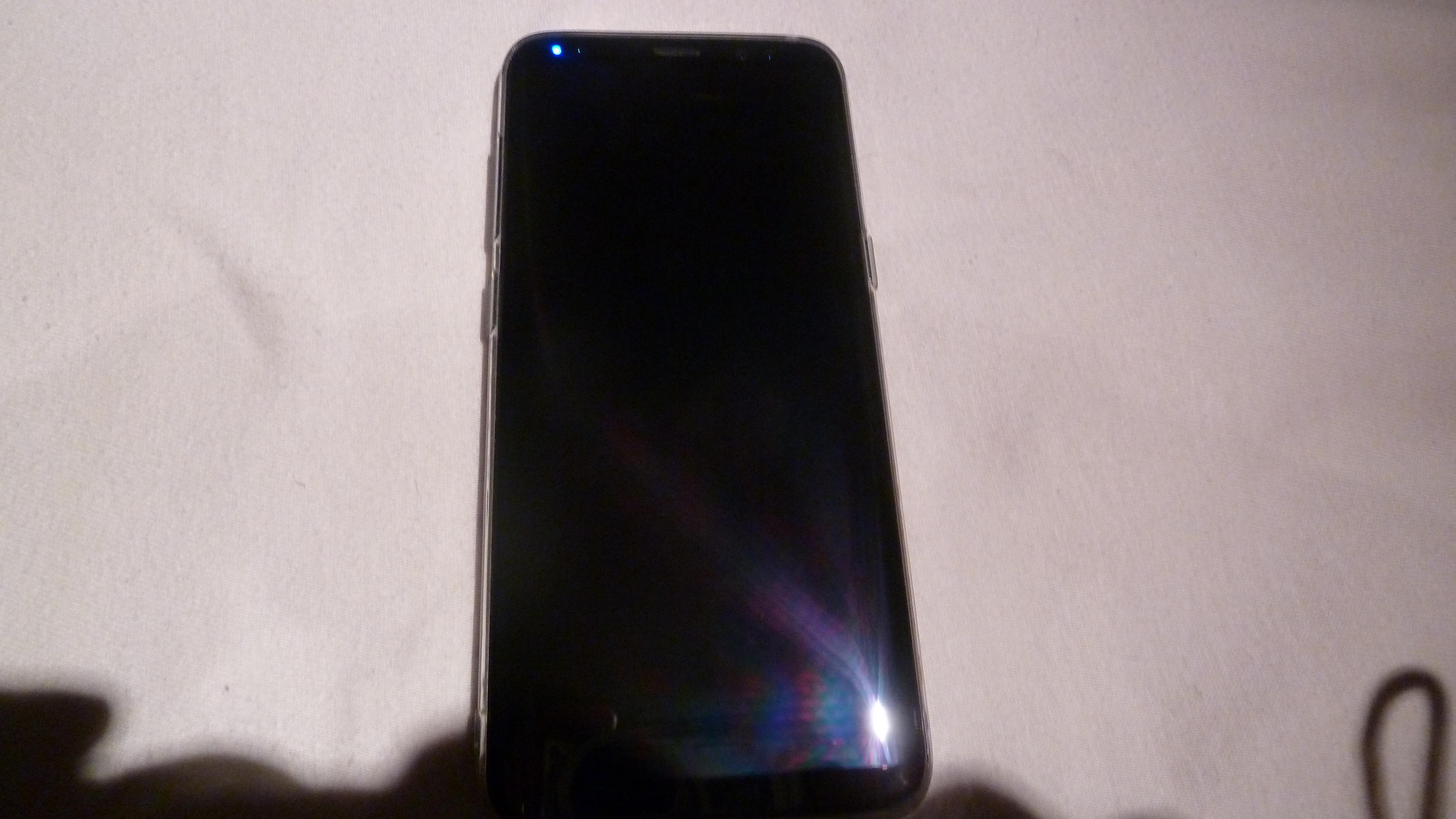

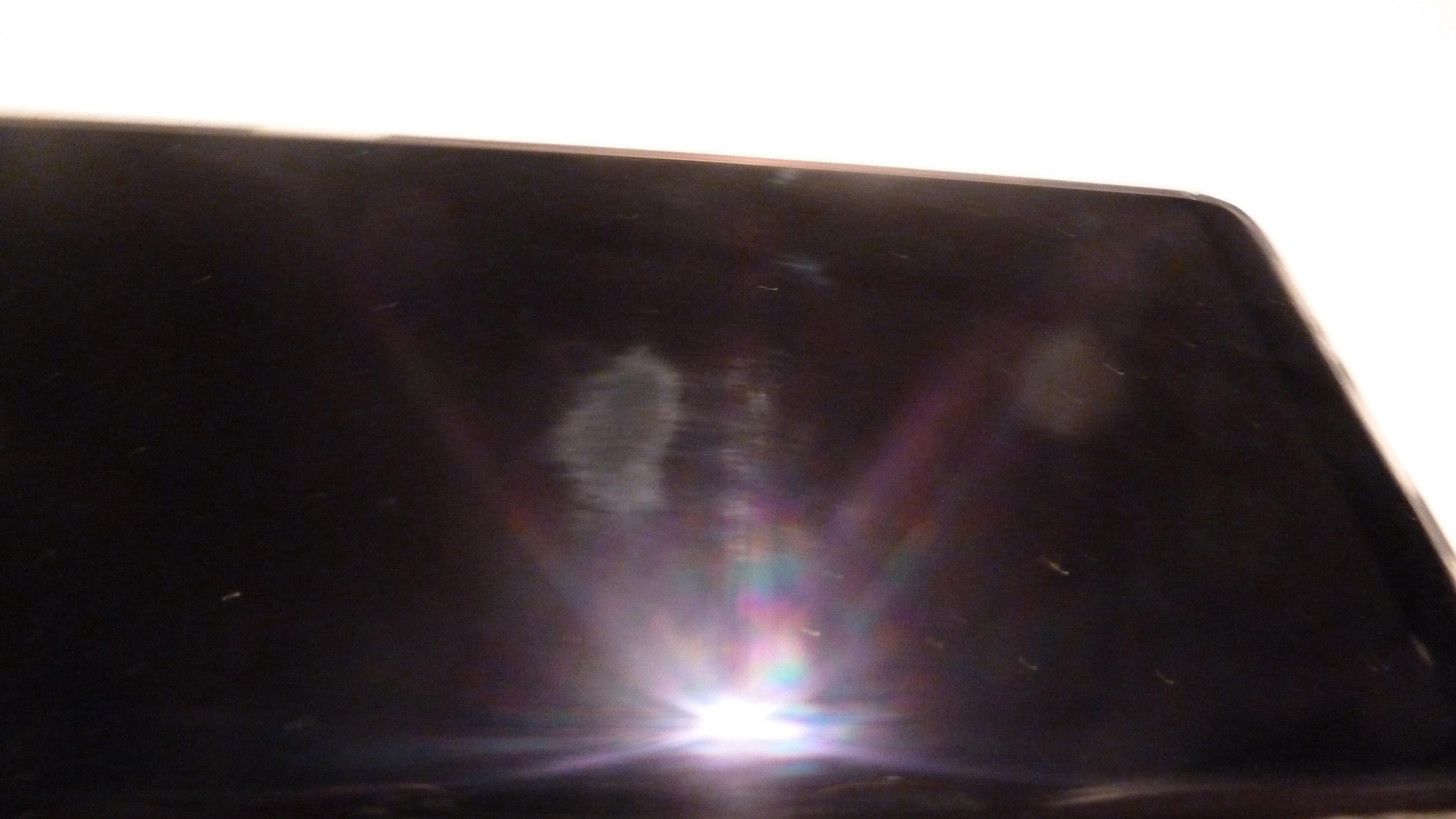

So ich habe jetzt mal 5 Fotos gemacht. Auf den ersten 3 Fotos ist zu sehen, wie es aussieht, nachdem ich das Handy eine Weile in meiner Hosentasche hatte, auf den letzten beiden Bildern habe ich die Stelle mit meinem Pullover poliert.
Wie man sieht kann man die Stelle komplett unsichtbar machen, aber sie wird nach ein paar Minuten in der Tasche oder bei Benutzung schnell wieder sichtbar.
Scheinbar sammelt sich an dieser Stelle viel schneller Staub oder Fett. Vielleicht ist die Oberfläche dort rauer?
Wenn ich ein Wassertropfen über die Displayoberfläche gleiten lasse, dann bleibt der auch immer an dieser Stelle hängen...
Ich denke auch, dass die fettabweisende Beschichtung an der Stelle beschädigt ist. Kann man diese Beschichtung auch irgendwie (gefahrenlos) erneuern?
