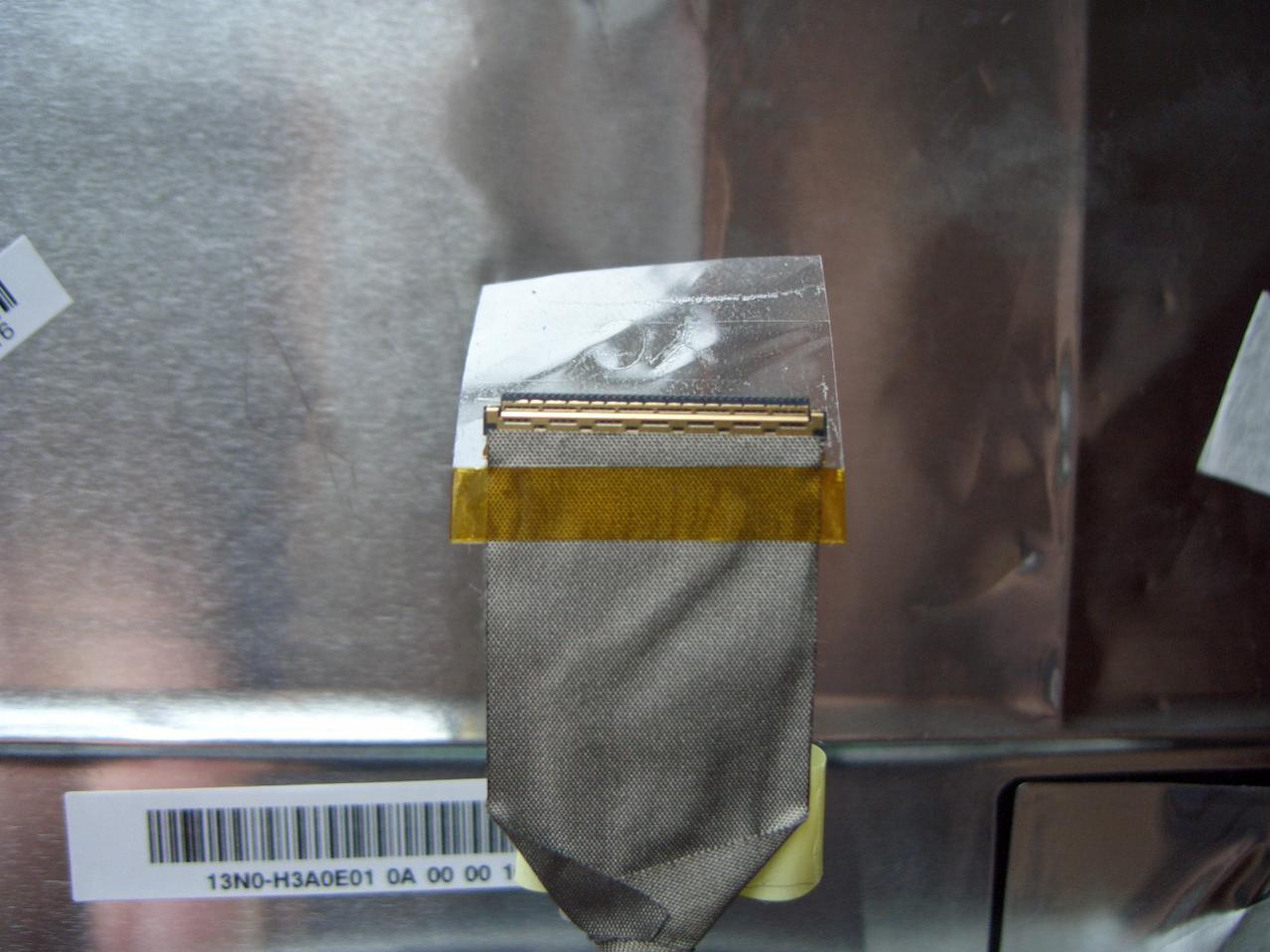

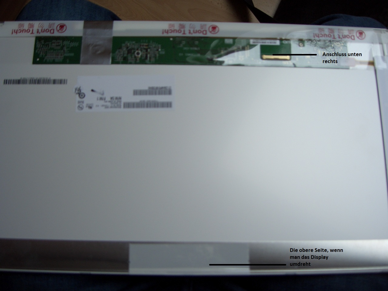

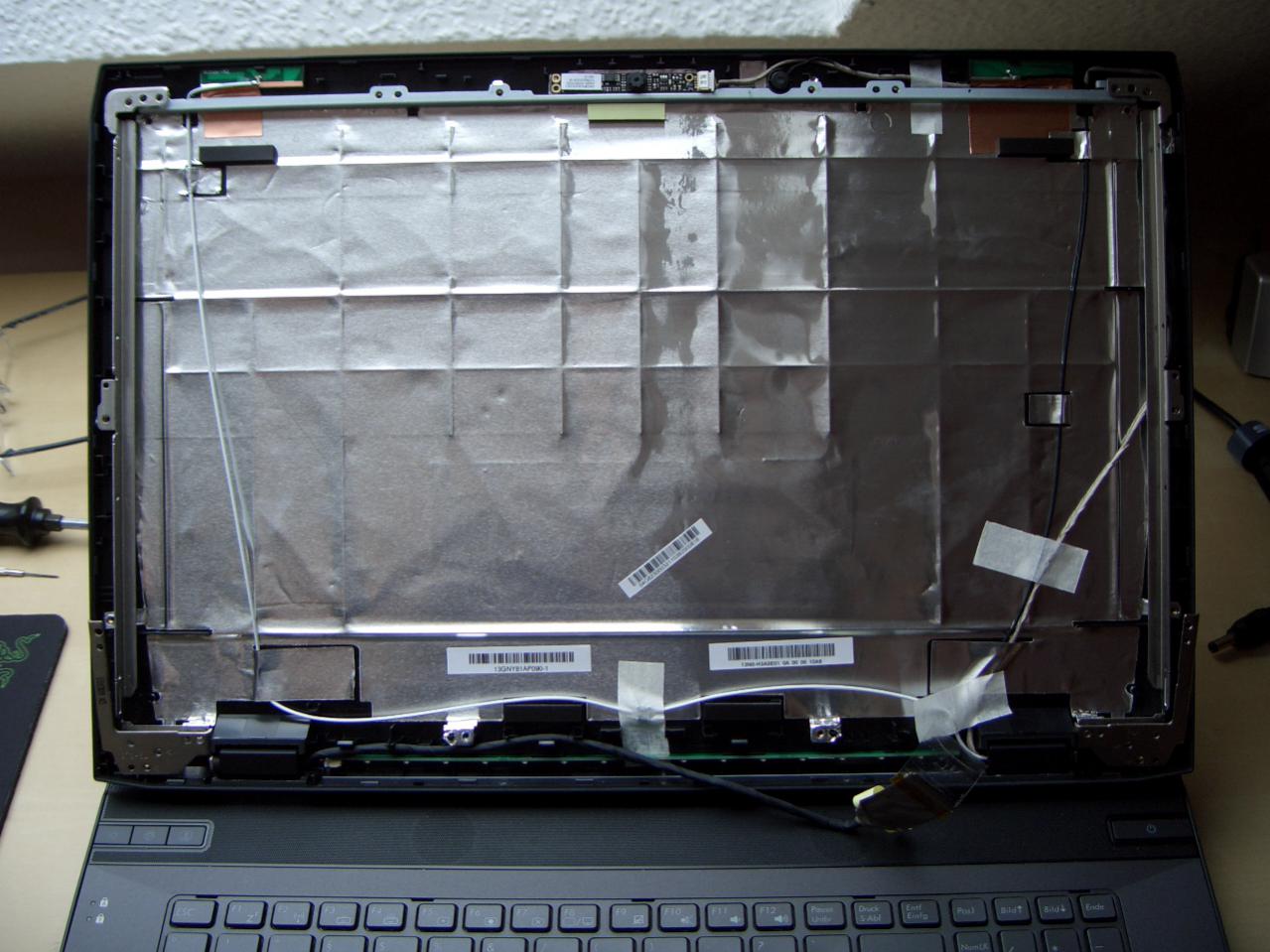

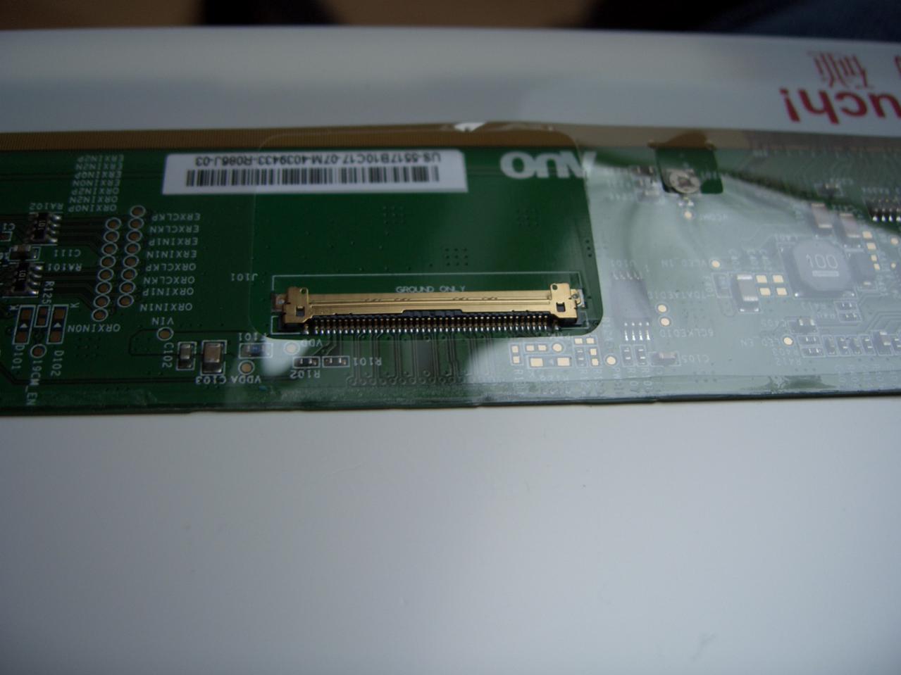

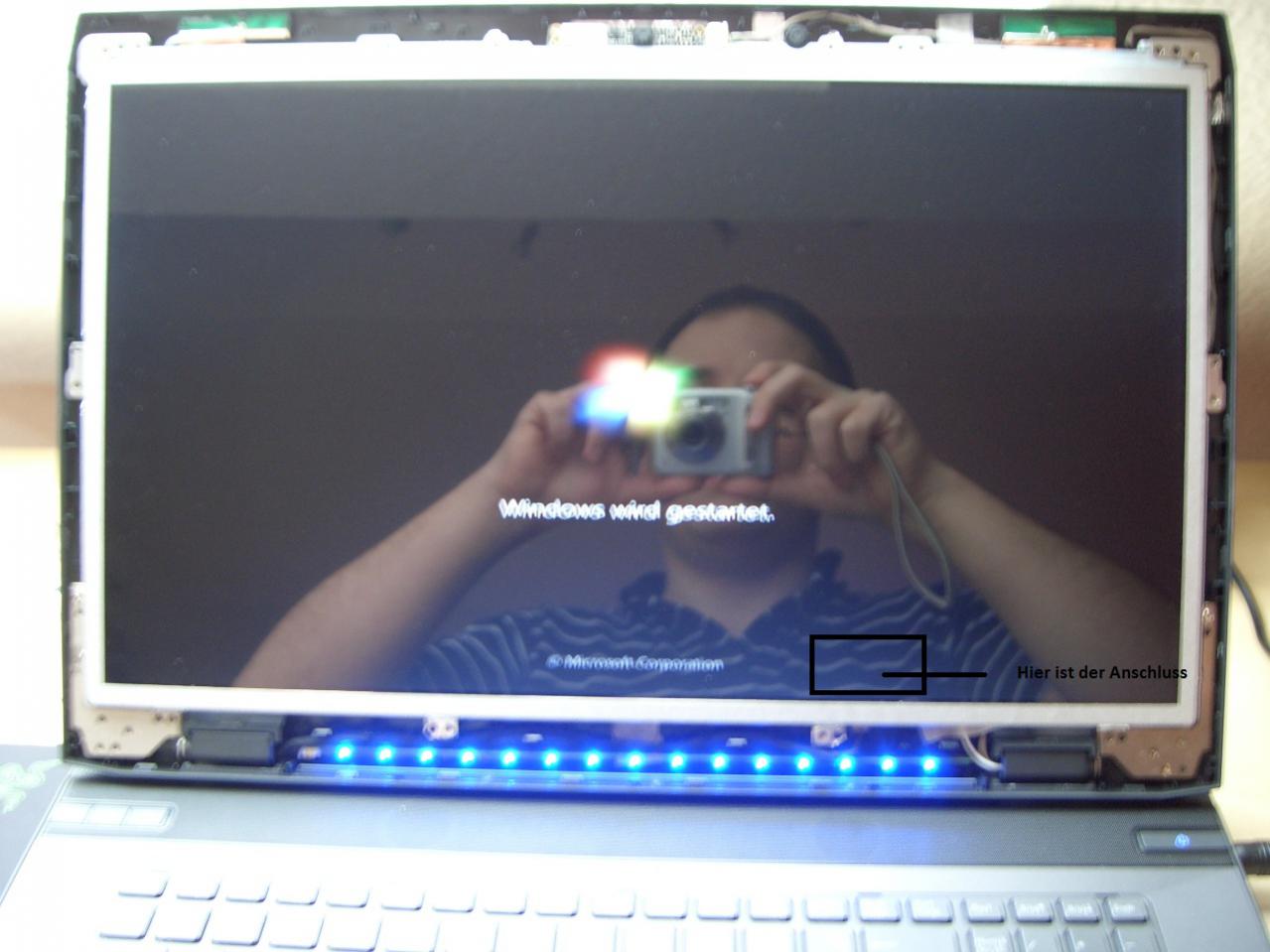

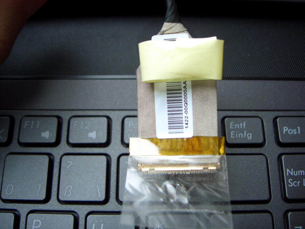

So habe das Display mal ausgebaut und ein paar Fotos für die Displayexperten gemacht (Ausbau war wirklich nicht schwer...) ;) Anschluss ist unten rechts.
Allerdings bekomme ich die Verkleidung vom 4720s nicht ab, weswegen ich mir ein mattes Display kaufen werde, da ich das Probook nicht beschädigen möchte :D

Wenn der Anschluss rechts unten ist, passt es natürlich nicht, denn von Asus gibt es nur ein Displaykabel, welches nur für den linken Anschluss gedacht ist. Die Mehrheit der Displays hat aber unten links den Anschluss und das von mir empfohlene Display hat auch unten Links den Anschluss.

Also passt es nicht, wenn der Anschluss unten links ist? Der Anschluss ist doch identlisch oder irre ich mich da? Das Kabel lässt sich im Asus G73JH auch problemlos nach links legen, dass ist denke ich nicht das Problem.
Vielleicht sieht man mehr auf den Bildern, da sind auch die Anschlüsse zu sehen.
jop, bei deinem Display ist der Anschluss unten links von hinten gesehen. Drehe das 6. Bild von dir mal auf den Kopf, siehe da, unten links :D
Verstehe ich nicht (verstehe ich schon aber irgendwie auch nicht) :D

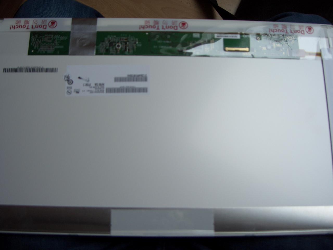

Hier noch zwei Bilder nur um auf Nummer sicher zu gehen
drehe mal Bild #1 auf den Kopf :) dann ist der Anschluss unten links, so wie bei dem Ebay Display.
Schau dir mal die Bilder von meinem Post #2, der graue Balken ist die Anschlussleiste, welche bei dir auf dem Bild nun oben ist.
Okay, dann habe ich dich da nicht richtig verstanden ;)
Gut dann passt also alles wenn ich das richtig interpretiere.
jo. Und wenn es doch nicht funktionieren sollte, kannst es halt wieder zurück schicken und bekommst dein Geld wieder.... :) Aber bei Asus hatte ich eigentlich noch keine Probleme mit der Kompatibilität. Bei Lenovo ist es recht schlimm... :)
