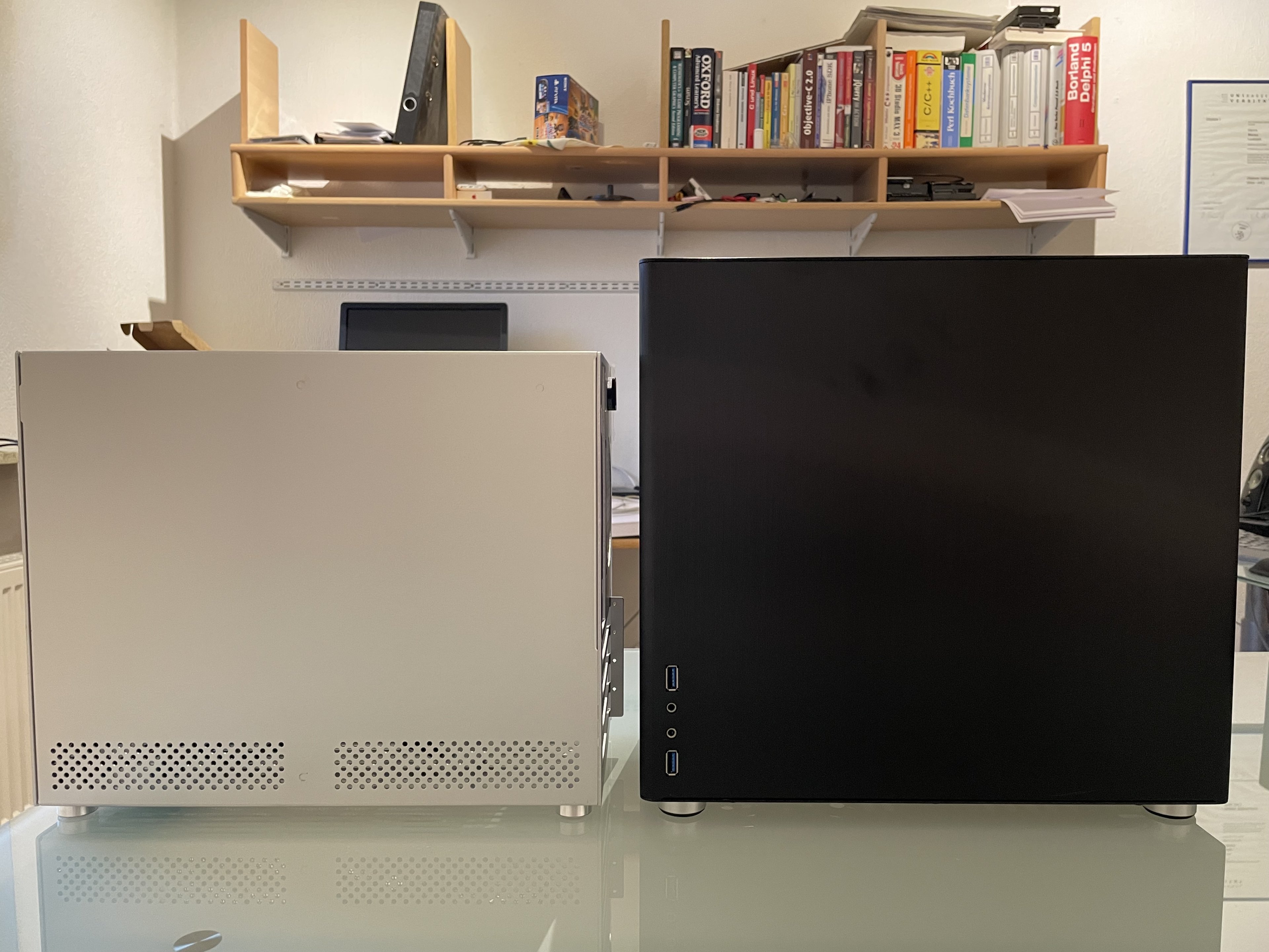

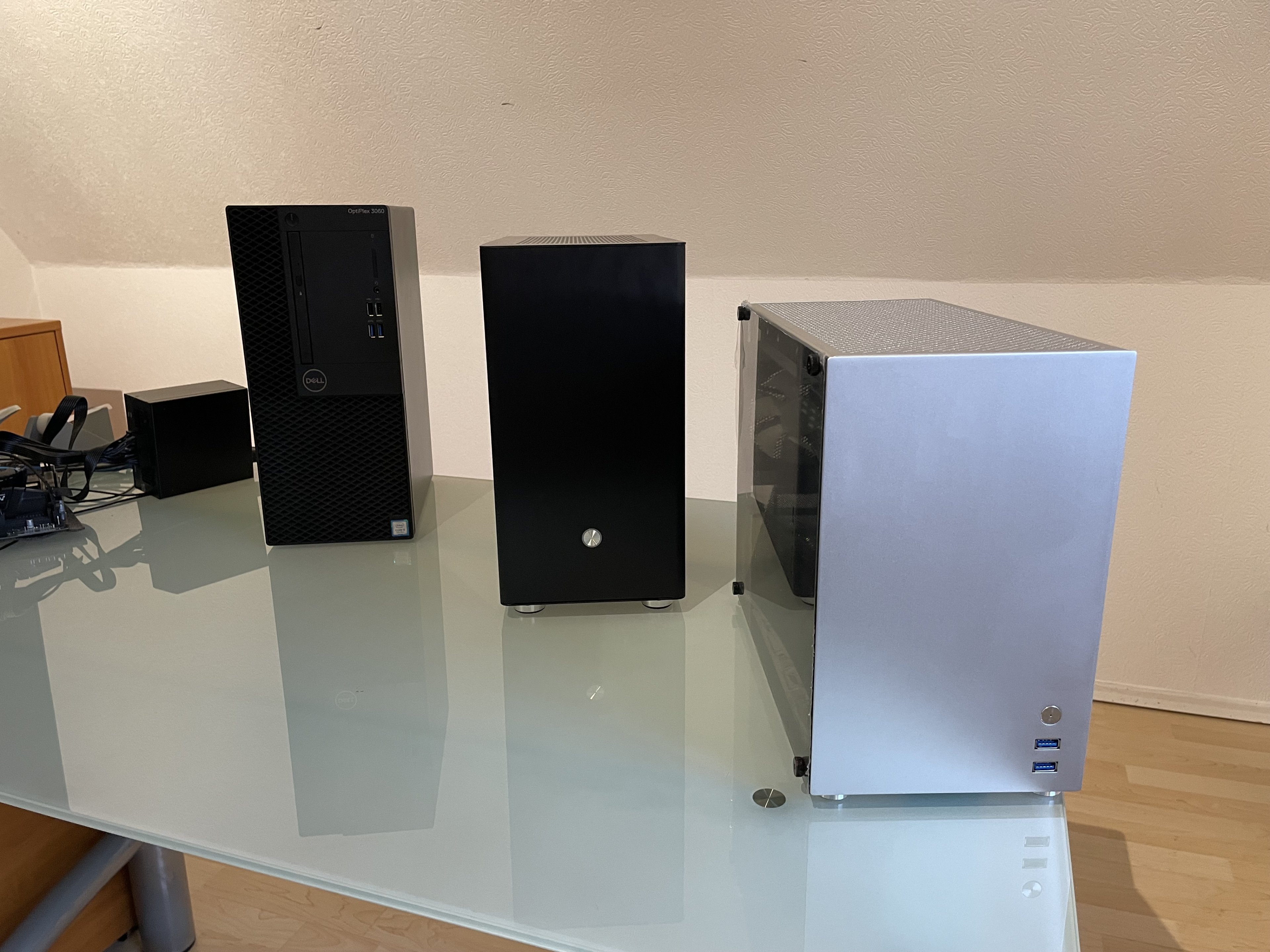

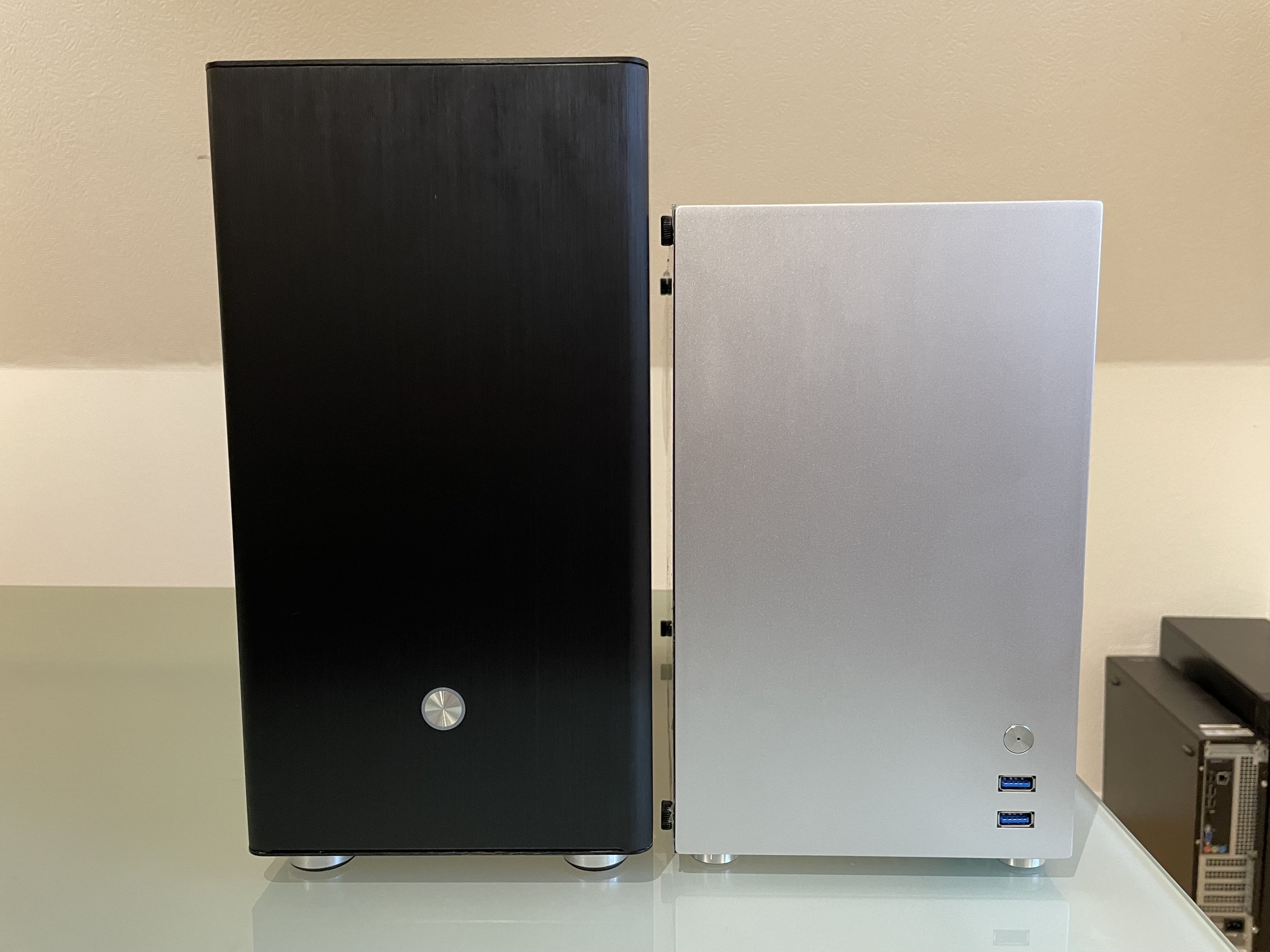

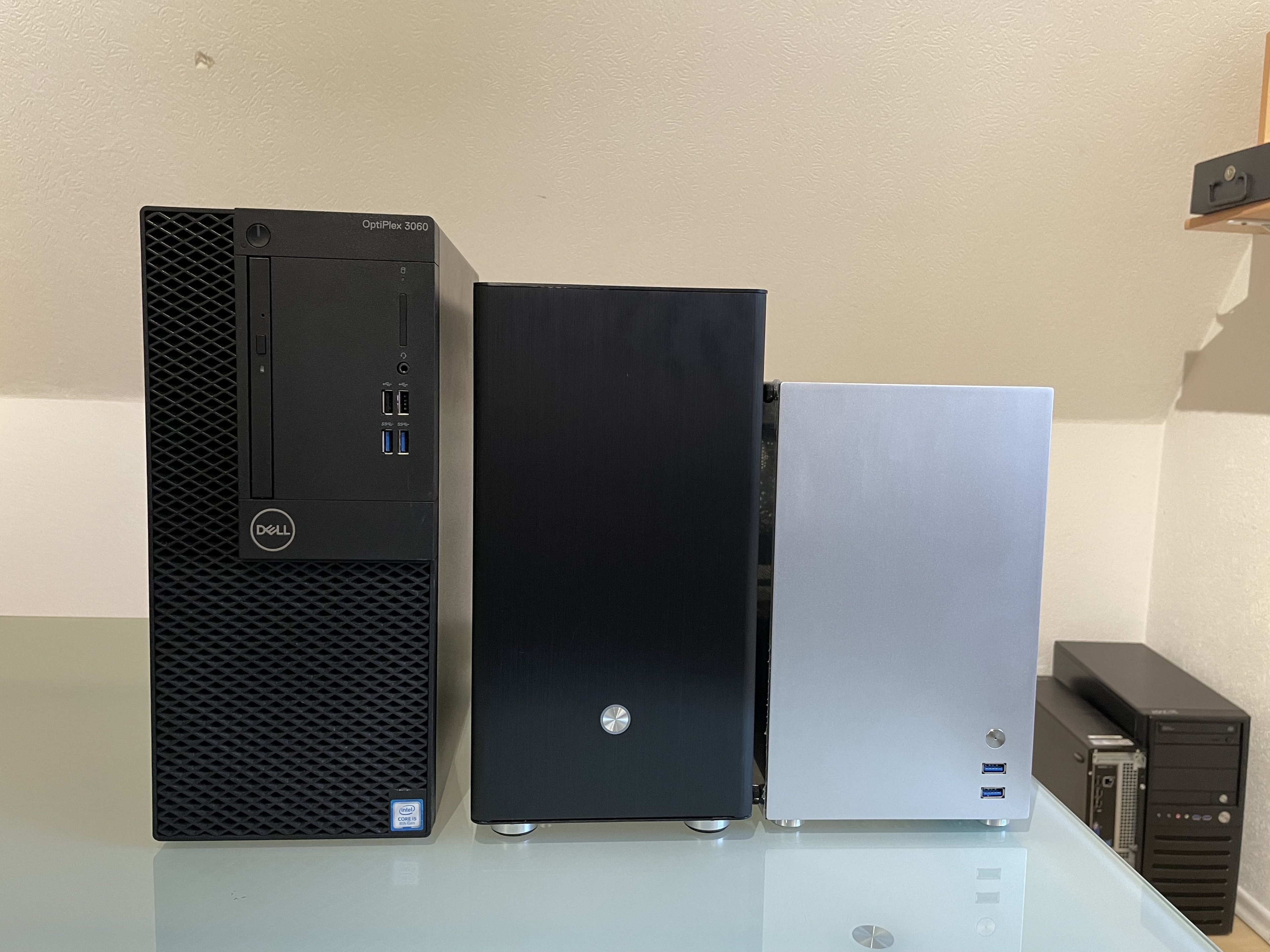

Dann fange ich mal mit ein paar Bildern an. Wie man erkennen kann, ist das S5 wirklich sehr klein. Als das V9 ankam war ich schon angetan von der Kompaktheit, aber das S5 legt nochmal eine ordentliche Schippe drauf.

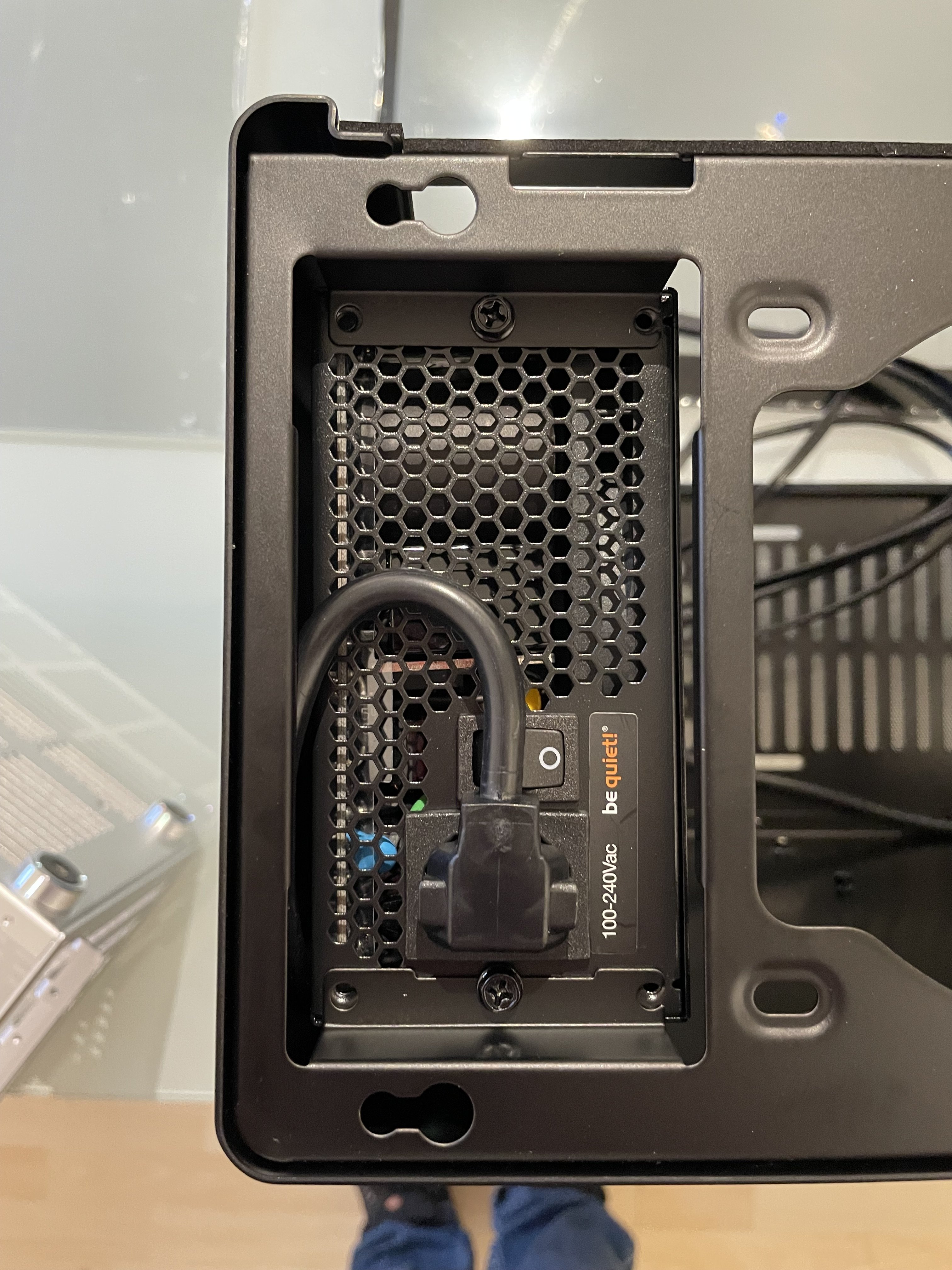

Installation Netzteil

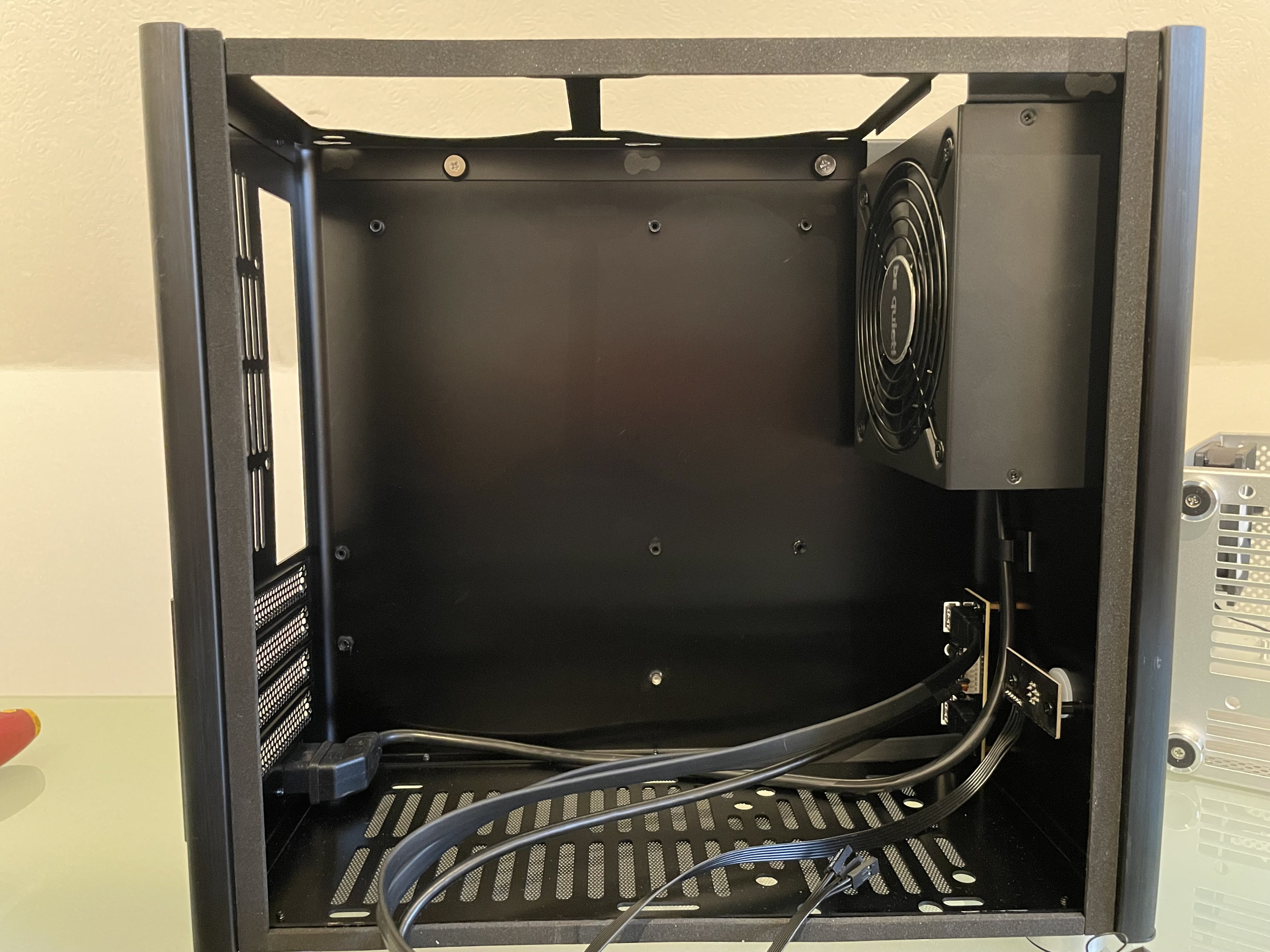

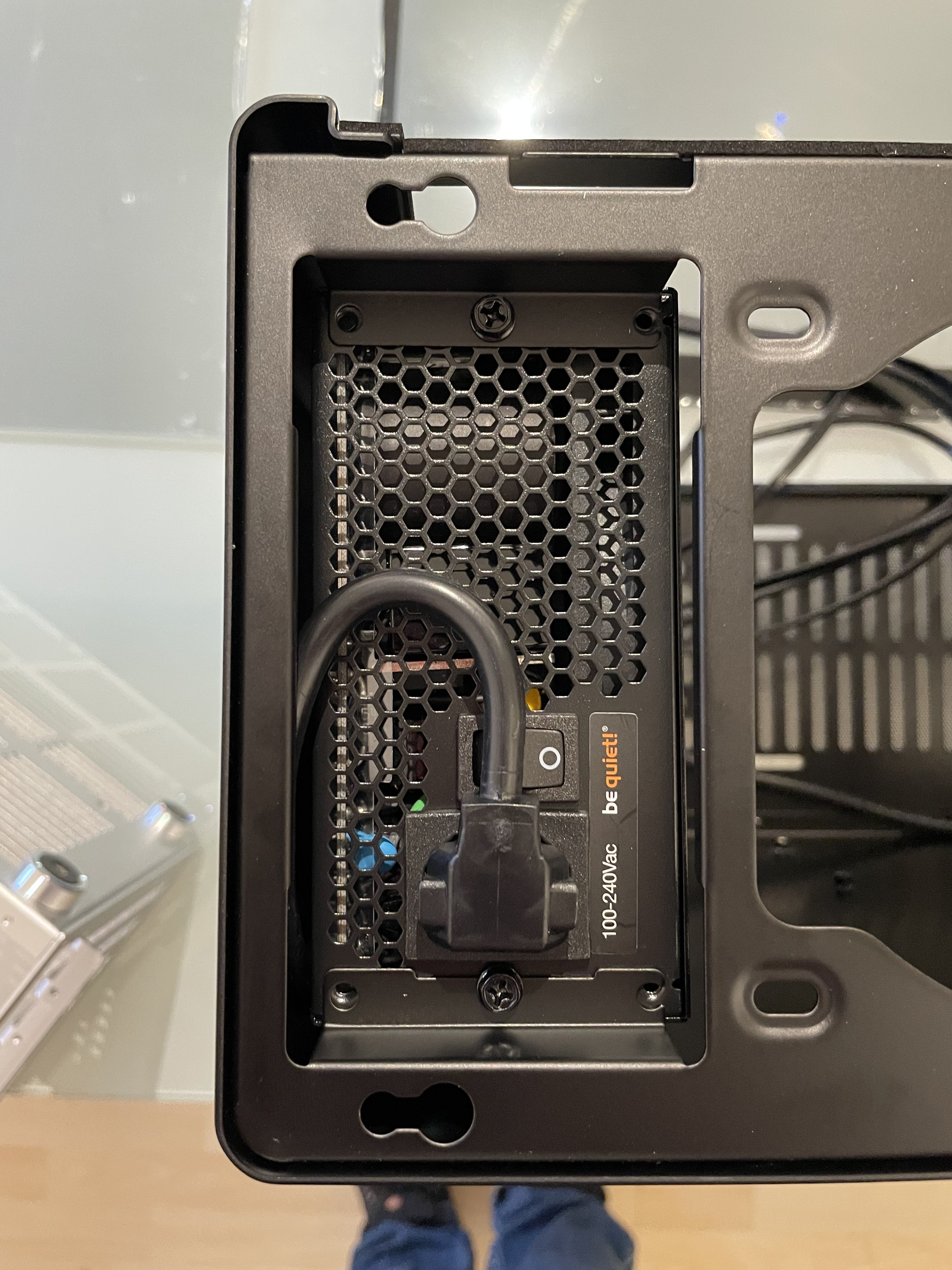

Dann fangen wir mal mit der Installation des Netzteils an. Beim V9 ist das relativ einfach. Von oben wir das Netzteil an eine feste Halterung angeschraubt, das Netzkabel angeschlossen und fertig.

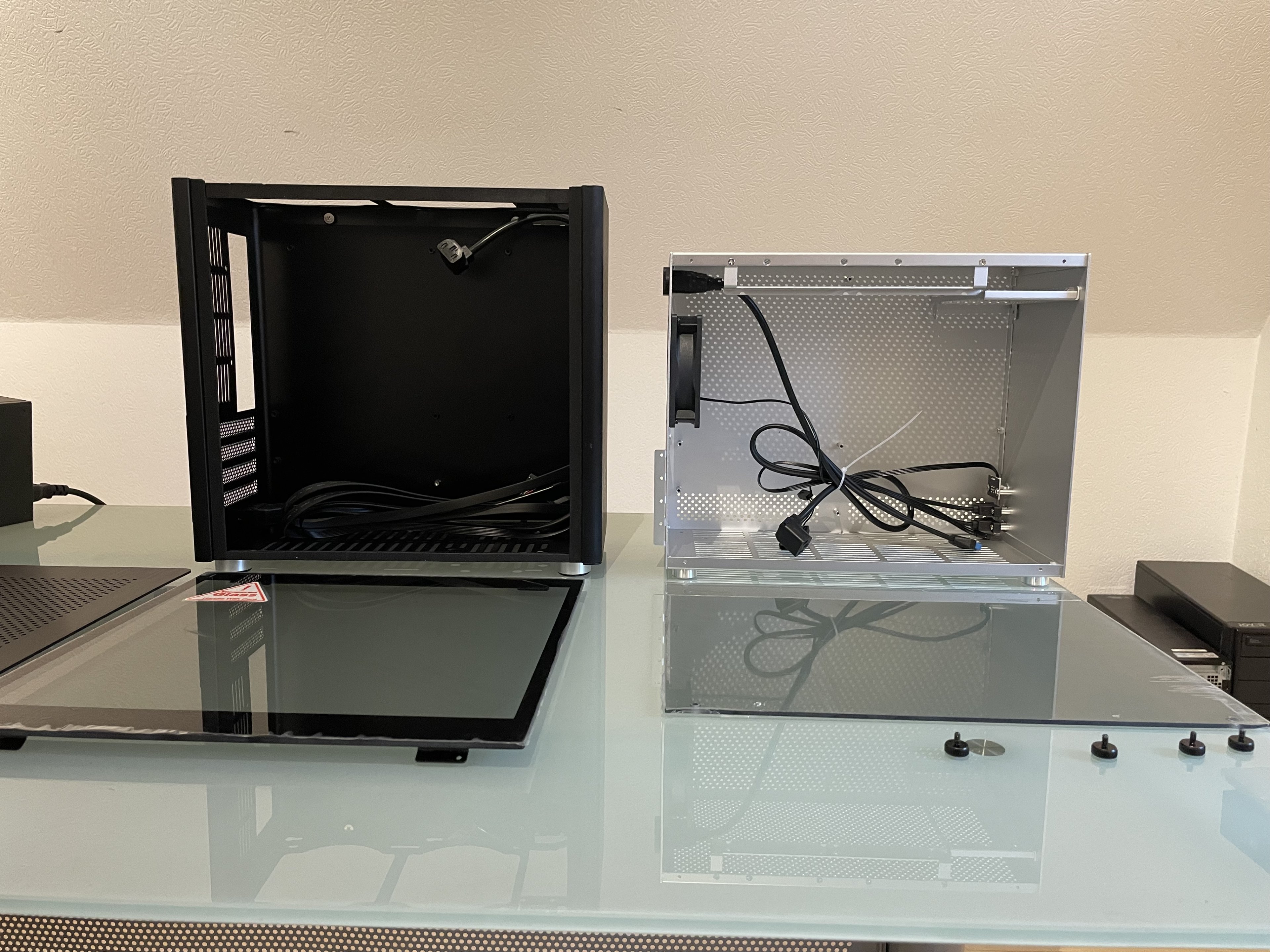

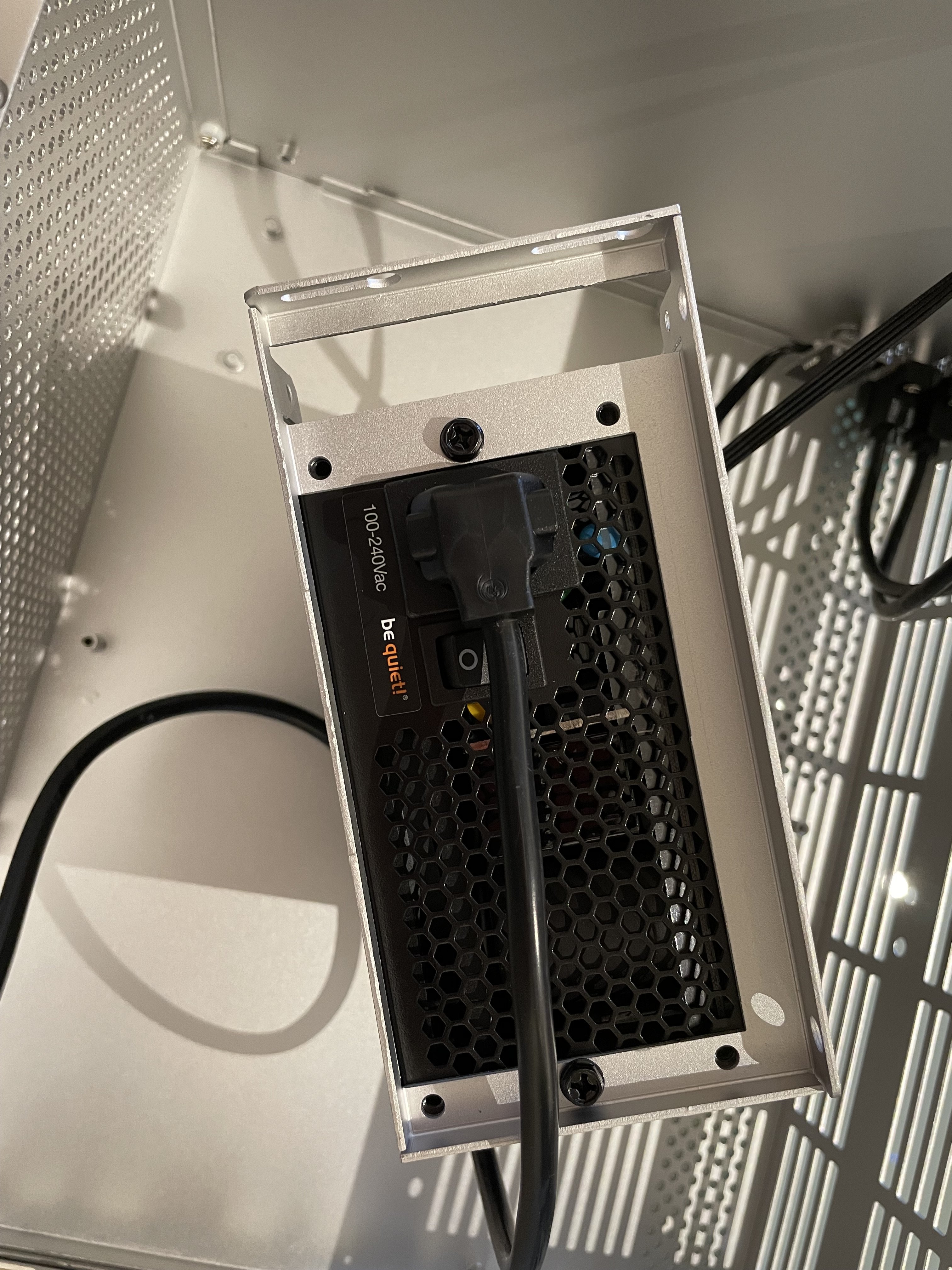

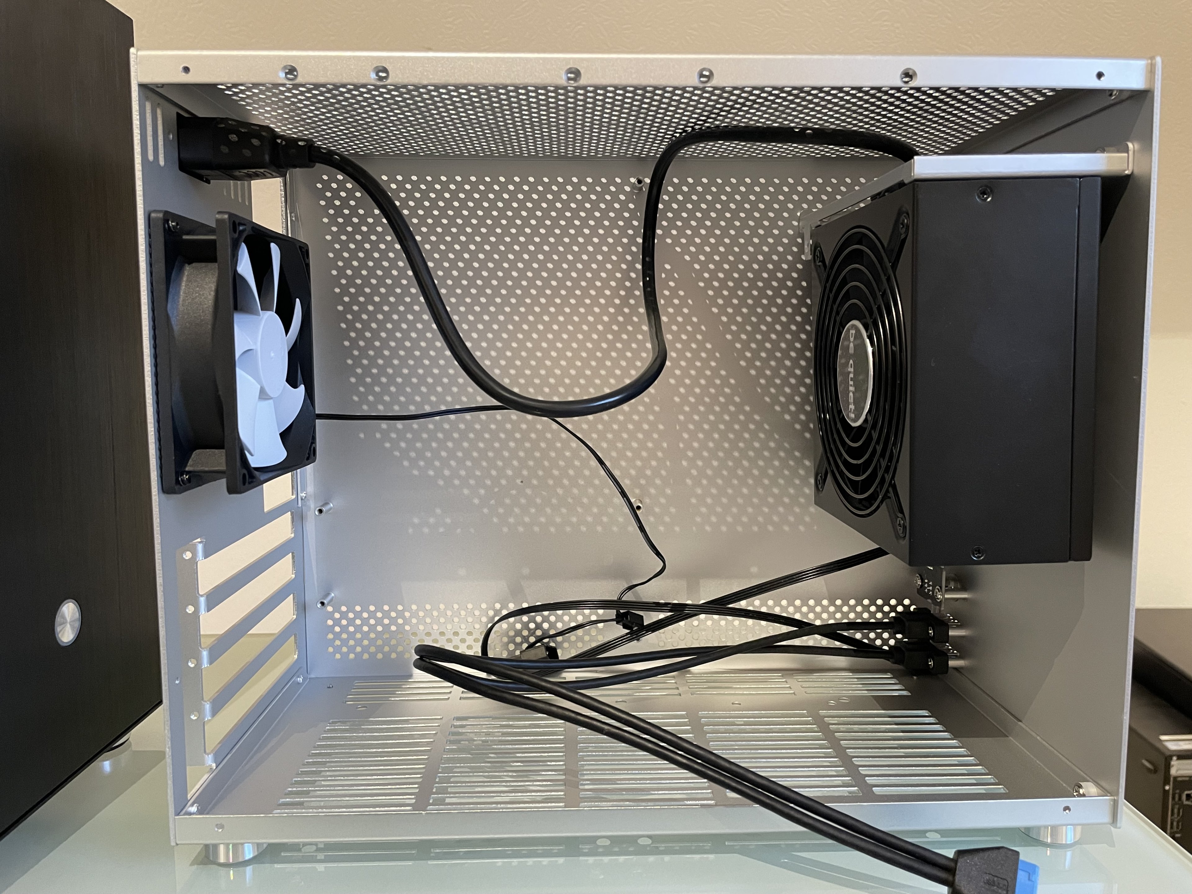

Beim S5 wird es etwas fummeliger, aber auch noch überschaubar. Zuerst muss man den Netzteil-Halterung-Schiebe-Mechanismus, der mit einer Schraube befestigt ist, ausbauen. Dann das Netzteil anschrauben, Netzkabel dran und die Halterung wieder reinschieben und die Schraube wieder anbringen. Die Installtion bekommt man hin, auch mit fünf Daumen an der Hand. Aber es stört mich, dass das interne Netzkabel viel zu lang ist, das reicht ja fast für zwei Gehäuse.

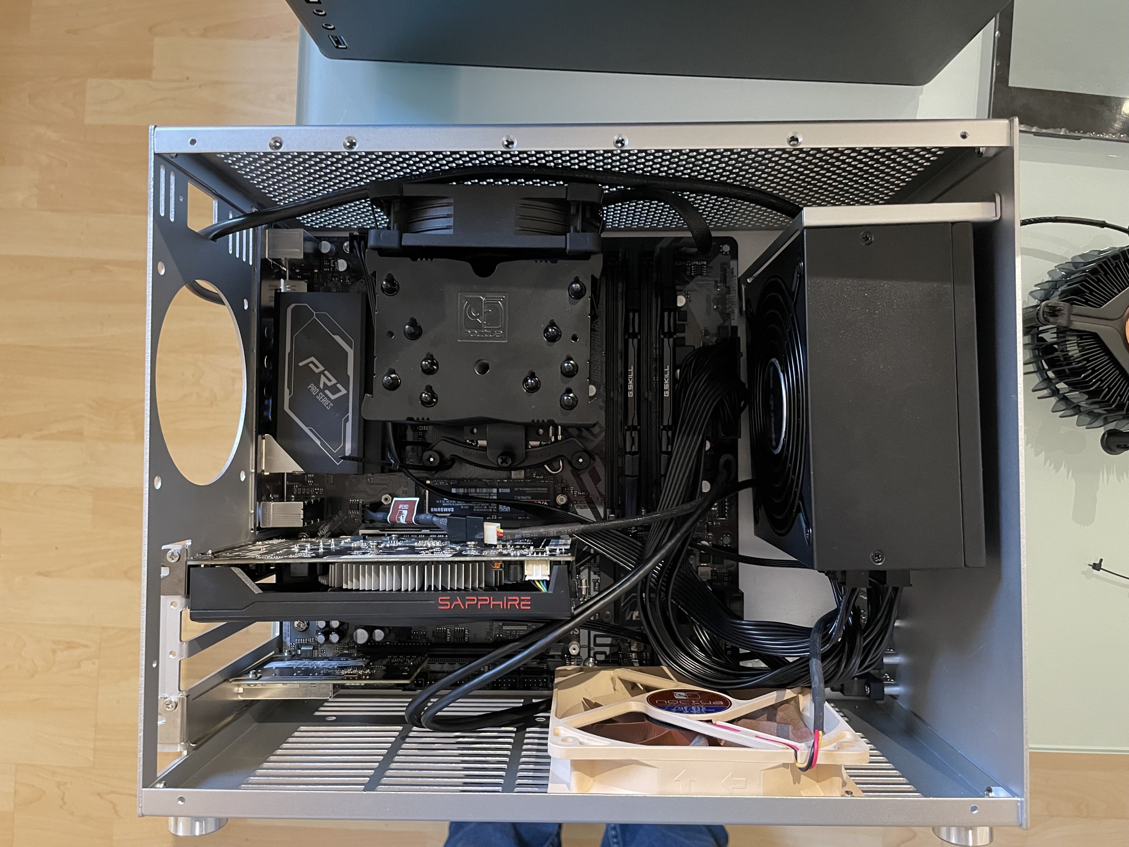

So, ich habe mir eben mal etwas Zeit genommen und weiter gemacht, da der Sockel 1700 Adapter für den Noctua kam.

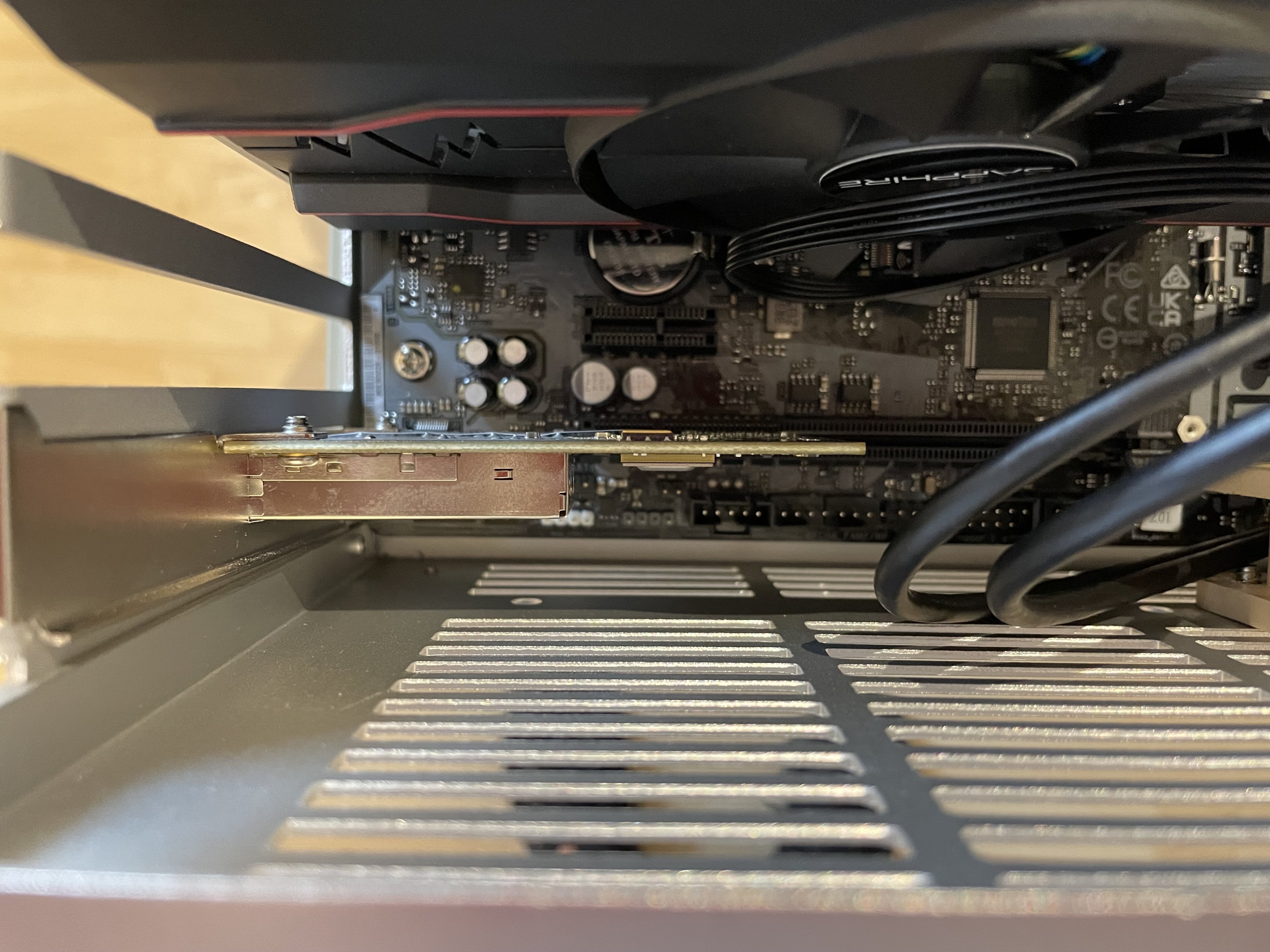

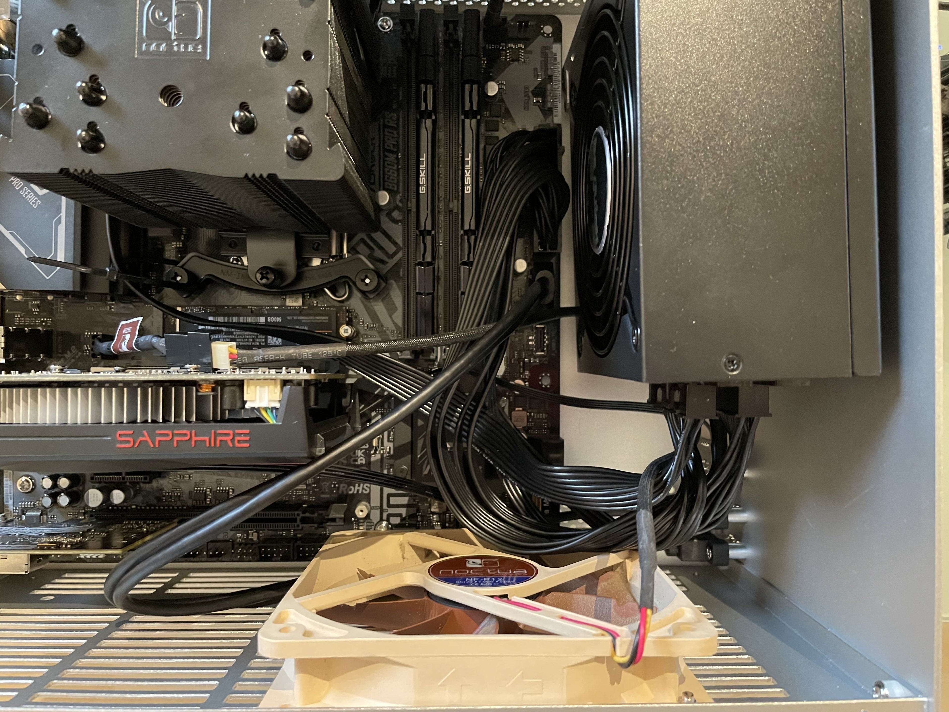

Im S5 ist es wirklich verdammt eng, das ist Millimeterarbeit. Ich musste den vorinstallieren Lüfter ausbauen, damit ich überhaupt das Mainboard reinbekam. Und an der Slotblende kam ich erst nicht vorbei (da sind ja immer so kleine abstehende Nippel dran), aber nachdem ich die Nippel vom Netzwerkstecker nach innen weggebogen hatte, ging es. Und wie man sieht ist auf der rechten Seite zum Netzteil nur ein paar Millimeter Luft. Einen Punkt Abzug gibt es dafür, dass man das Mainboard nur mit sechs Schrauben festschrauben kann, da für die beiden rechten Halterung nicht am Gehäuse vorhanden sind. Kabelmanagement ist nicht vorhanden: Es ist auch kein Platz dafür vorhanden. Also muss man improvisieren.
Aber gesamt gesehen war es nicht so schwierig wie gedacht. Allerdings hätte ich mir die Arbeit erleichtern können, wenn ich manche Dinge vorm Einbau schon erledigt hätte, wie z.B. die Stifte für Power Button und LED anschließen oder die WLAN/Bluetooth M.2 Karte einbauen (habe ich Trottel vergessen :freak:).
Für den Airflow have ich mir jetzt folgendes Gedacht: Von hinten bläst ein 92mm und von unten ein 120 mm rein. Ich hatte noch einen alten 120mm Noctua rumliegen, der muss es jetzt erstmal richten. Ich bestelle dann noch zwei chroma.black, soll ja farblich passen :).
Für das Netzkabel, welches zu lang ist, habe ich auch schon eine Lösung bei Conrad gefunden: Es kommt ein neuer Stecker dran inkl. Abdeckung:
https://www.conrad.de/de/p/bulgin-p...amtpolzahl-2-pe-10-a-schwarz-1-st-740997.html
https://www.conrad.de/de/p/bulgin-11328-abdeckkappe-schwarz-1-st-740797.html
Reaktionen: DJMadMax
Wie würde ein ehemaliger Arbeitskollege von mir sagen? "Na, das sieht doch schonmal gar nicht so gut aus!" :D Nein, ganz so wild ist es nicht, aber:
Dann tu das auch! ^^ Die Kabel sind da schon sehr lieblos reingewurschtelt. Wenn es keine Versteckmöglichkeiten für Kabel gibt, dann gibt es immer noch die Möglichkeit, sie sauber mit Kabelbindern und co. zusammenzubinden.
Auch, wenn ich da sehe, dass der Noctua mit Adapter angeschlossen ist, wo das Kabel liegt, wo der Adapter liegt und vor Allem, WO du das Kabel angeschlossen hast - du hast insgesamt 5 Header und suchst dir den Unpraktischsten von allen aus :D
Da steckt noch Verbesserungspotential drin :)
Dann sei mal froh, dass du kein Bild mit der WLan Karte und den wild verlegten Antennenkabeln gesehen hast :D.
Der ganze Kram kommt ja noch mal in das V9 rein, daher wollte ich jetzt nicht alles perfekt verlegen, wenn ich es eh wieder auseinander bauen muss. Ich will davon auch noch Fotos posten, damit man sieht, wieviel Platz dort vorhanden ist.
Obwohl ich glaube, dass ich beim S5 bleiben werden. Es gefällt mir einfach optisch besser. Das V9 ist von der Verarbeitung her schon besser, aber das S5 gewinnt dann doch. Schade, dass es das S5 nicht in schwarz gibt. Das wäre ein Träumchen.
