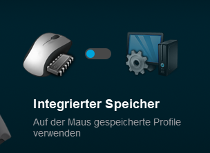

In der Logitech Gaming Software hab ich dafür quasi einen "SW vs Standalone"-Schalter. Geht auch im Hub, sieht nur etwas anders aus. Siehe https://www.logitech.com/assets/65550/ghub.pdf Gear Settings > On Board Memory & Profiles
Die SW läuft bei mir im Normalfall auch nicht.
Also erst Profile auf die Maus speichern und dann den Hub deinstallieren? Wenn Deinstallation, dann nur über DDU?
Ja zu Konfigurieren > Speichern > Deinstallieren
Zum wie ... kA, ich würde mit ner einfachen Deinstallation anfangen. Wäre mir neu, dass DDU auch Maustreiber behandeln kann, aber das ggf. als Plan B in der Hinterhand halten, wenn Plan A nicht reicht.
Ich hatte das Problem in der Form nicht, ich hatte nur einfach keine Lust, die SW ständig laufen zu haben und keinen Bedarf an den Zusatzfunktionen, für die die nötig wäre. Zudem hab ich auch mal eine G502 eingerichtet für einen anderen Rechner, auf dem ich nichts unnötiges installieren wollte und an dem sie jetzt schlicht vorkonfiguriert Plug&Play läuft.
