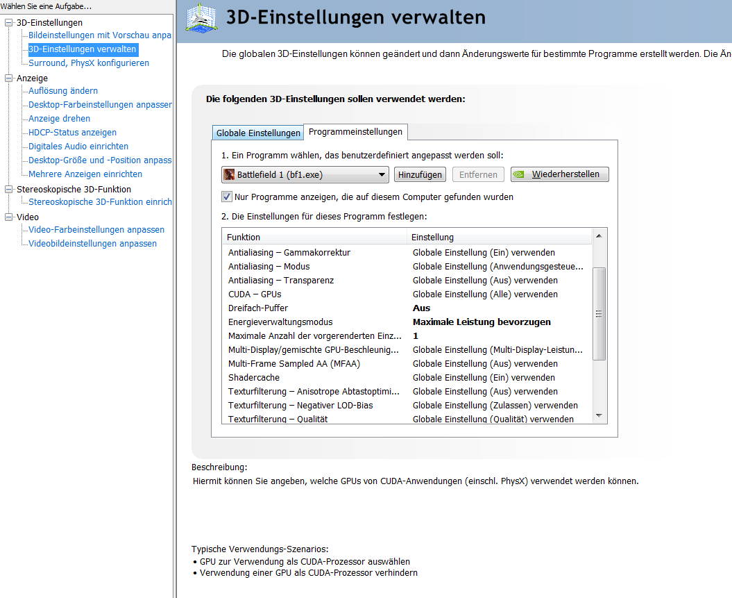

habe mir heute das spiel gekauft und auch das problem mit der maus, ob low oder ultra setting, unspielbar schwammig trotz halbwegs guter hardware...
meine lösung siehe bild:
