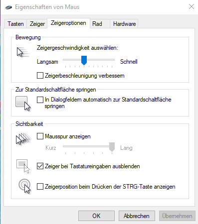

  2. Mauseinstellung Verändert (Eigenschaften der Maus / Zeigeroption / Zeigergeschwindigkeit > Zeigerbeschleunigung verbessern aus) ohne Erfolg (+ Bild)

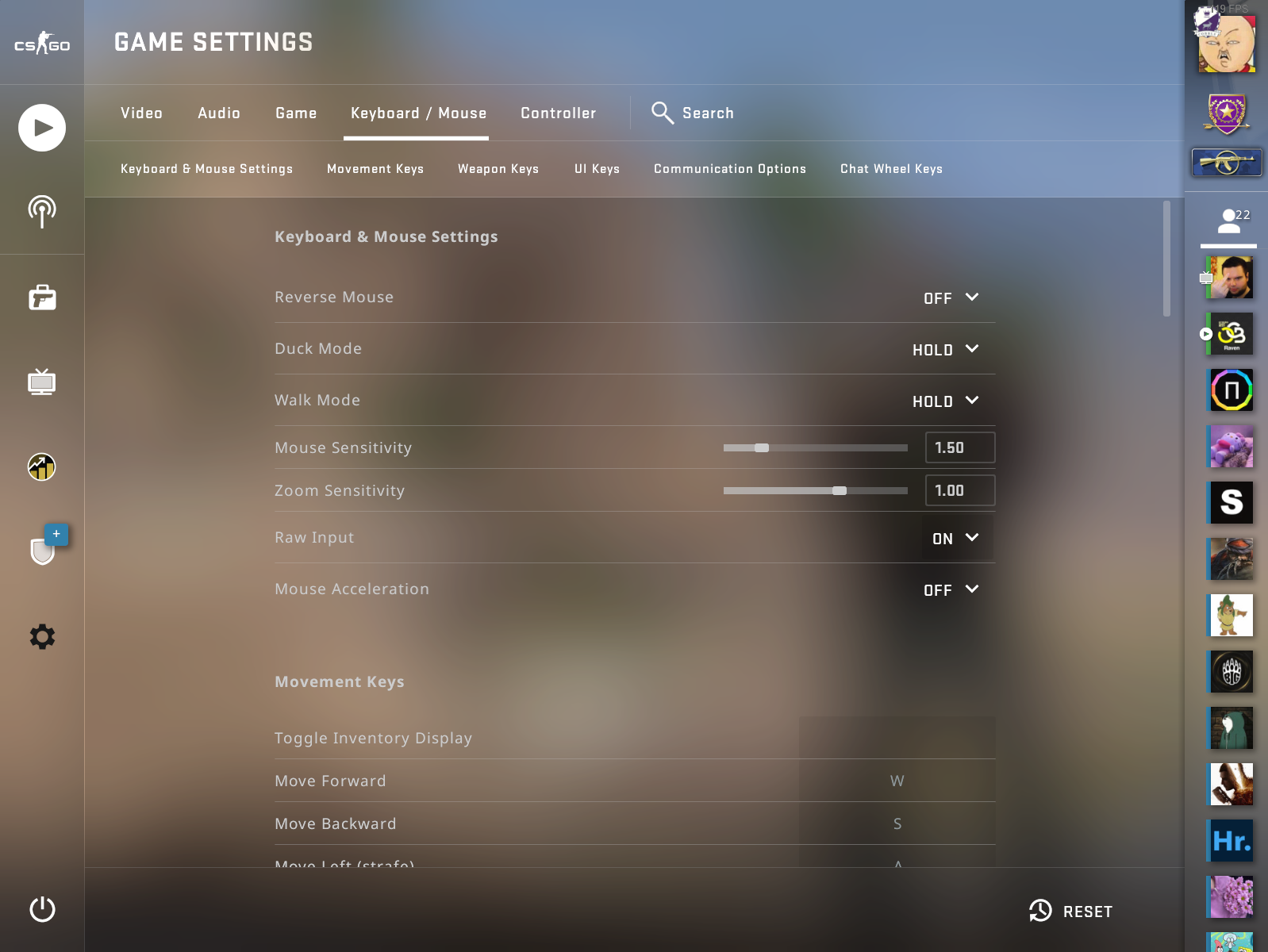

  3. CSGO RAW Input OFF / ON ohne Erfolg (+ Bild)

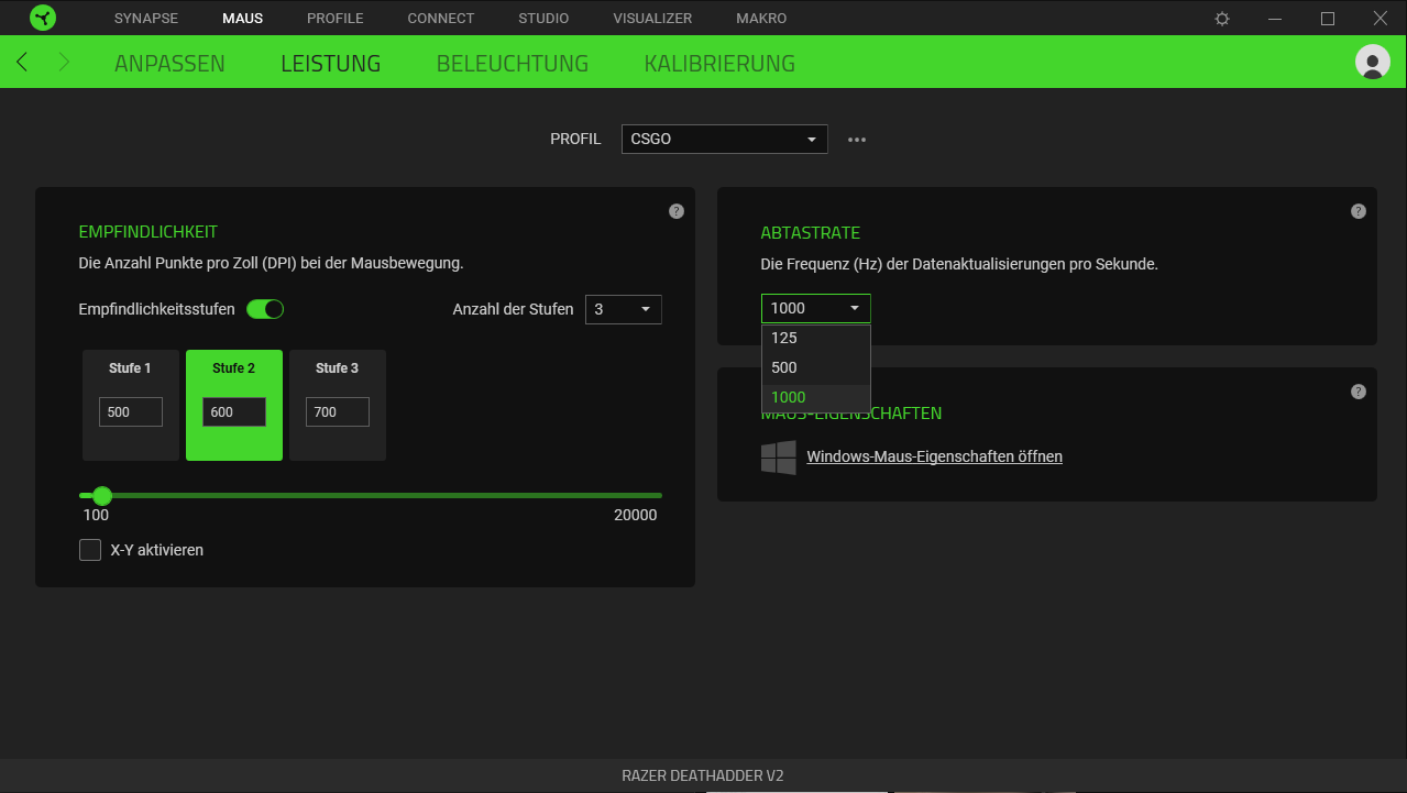

  4. Treiber von Razer deinstalliert und installiert ohne Erfolg (+ Bild)

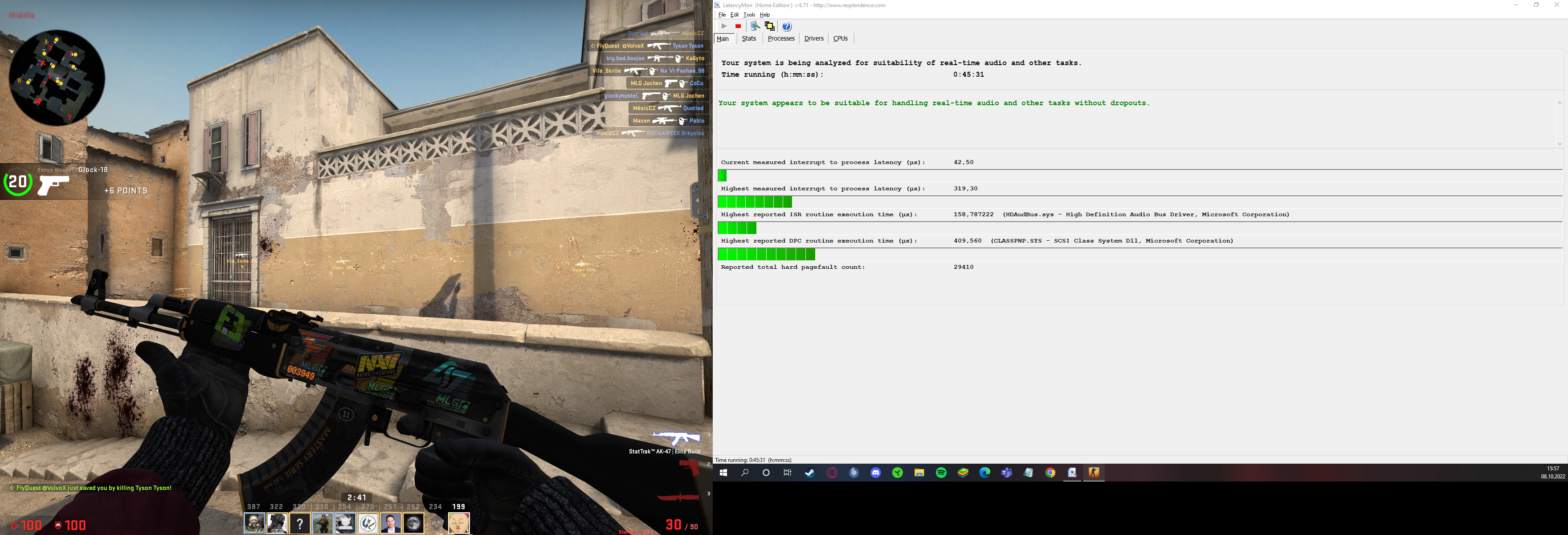

Was wird dir bei der Ereignisanzeige angezeigt? Hast du es schon LatencyMon probiert?

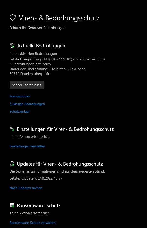

Die "meisten" Fehler die mir angezeigt werden sind: SearchApp.exe und RGBFusion.exe
Musste erstmal schauen was das ist. Werde ich jedenfalls mal ausprobieren, kann aber ne weile dauern

- SearchApp.exe ist eigentlich ein Prozess von Win 10. Es gibt aber auch Viren, die diesen Prozess nutzen.
Es wird vllt Zeit Virenscan laufen zu lassen.

Zu LatencyMon: Das ist keine rocket science. Einfach das Programm runterladen und installieren. Danach das Programm starten und paraller in CS GO gehen und spielen, bis diese Freezes kommen. Danach einfach bei LatencyMon schauen was es so anzeigt.
Habe schon nach diesem Fehler geschaut, ist kein Virus (Windows-Defender) +Bild
Habe LatencyMon laufen lassen und CSGO gespielt, leider ist jetzt kein Freeze, wenn es nochmal auftaucht werde ich LatencyMon nochmal anschmeißen.
Es ist alles im grün Bereich.
Stats:
CONCLUSION
_________________________________________________________________________________________________________
Your system appears to be suitable for handling real-time audio and other tasks without dropouts.
LatencyMon has been analyzing your system for 0:46:38 (h:mm:ss) on all processors.
CPU 8 Interrupt cycle time (s): 10,506918
CPU 8 ISR highest execution time (µs): 0,0
CPU 8 ISR total execution time (s): 0,0
CPU 8 ISR count: 0
CPU 8 DPC highest execution time (µs): 240,653889
CPU 8 DPC total execution time (s): 0,021170
CPU 8 DPC count: 10375
CPU 9 Interrupt cycle time (s): 9,471976
CPU 9 ISR highest execution time (µs): 0,0
CPU 9 ISR total execution time (s): 0,0
CPU 9 ISR count: 0
CPU 9 DPC highest execution time (µs): 219,405556
CPU 9 DPC total execution time (s): 0,096834
CPU 9 DPC count: 38640
CPU 10 Interrupt cycle time (s): 11,234085
CPU 10 ISR highest execution time (µs): 0,0
CPU 10 ISR total execution time (s): 0,0
CPU 10 ISR count: 0
CPU 10 DPC highest execution time (µs): 164,478333
CPU 10 DPC total execution time (s): 0,036085
CPU 10 DPC count: 18471
CPU 11 Interrupt cycle time (s): 8,877922
CPU 11 ISR highest execution time (µs): 0,0
CPU 11 ISR total execution time (s): 0,0
CPU 11 ISR count: 0
CPU 11 DPC highest execution time (µs): 136,451667
CPU 11 DPC total execution time (s): 0,019221
CPU 11 DPC count: 8460
CPU 12 Interrupt cycle time (s): 12,882806
CPU 12 ISR highest execution time (µs): 73,247222
CPU 12 ISR total execution time (s): 0,226713
CPU 12 ISR count: 876522
CPU 12 DPC highest execution time (µs): 252,591111
CPU 12 DPC total execution time (s): 0,140974
CPU 12 DPC count: 71750
CPU 13 Interrupt cycle time (s): 8,343627
CPU 13 ISR highest execution time (µs): 0,0
CPU 13 ISR total execution time (s): 0,0
CPU 13 ISR count: 0
CPU 13 DPC highest execution time (µs): 219,441667
CPU 13 DPC total execution time (s): 0,021947
CPU 13 DPC count: 8599
CPU 14 Interrupt cycle time (s): 12,449104
CPU 14 ISR highest execution time (µs): 0,0
CPU 14 ISR total execution time (s): 0,0
CPU 14 ISR count: 0
CPU 14 DPC highest execution time (µs): 259,181667
CPU 14 DPC total execution time (s): 0,038437
CPU 14 DPC count: 20355
CPU 15 Interrupt cycle time (s): 7,881393
CPU 15 ISR highest execution time (µs): 0,0
CPU 15 ISR total execution time (s): 0,0
CPU 15 ISR count: 0
CPU 15 DPC highest execution time (µs): 191,0050
CPU 15 DPC total execution time (s): 0,013629
CPU 15 DPC count: 4883
Warum wird Windows 10 angezeigt obwohl ich die Pro Version habe oder ist das normal?

Du hast meine Frage nicht richtig verstanden. Ich wollte wissen, ob dieses Phänomen mit CS GO schon seit dem Zusammenbau des PCs besteht oder erst seit kurzem aufgetaucht ist?
Bis jetzt sieht alles gut aus (laut LatencyMon). Dann müssen wir halt warten, bis es erneut auftritt.
also war jetzt soweit dass es wieder passiert ist, leider zeigt es in Latencymon nichts an, also test ist ähnlich wie vorher
