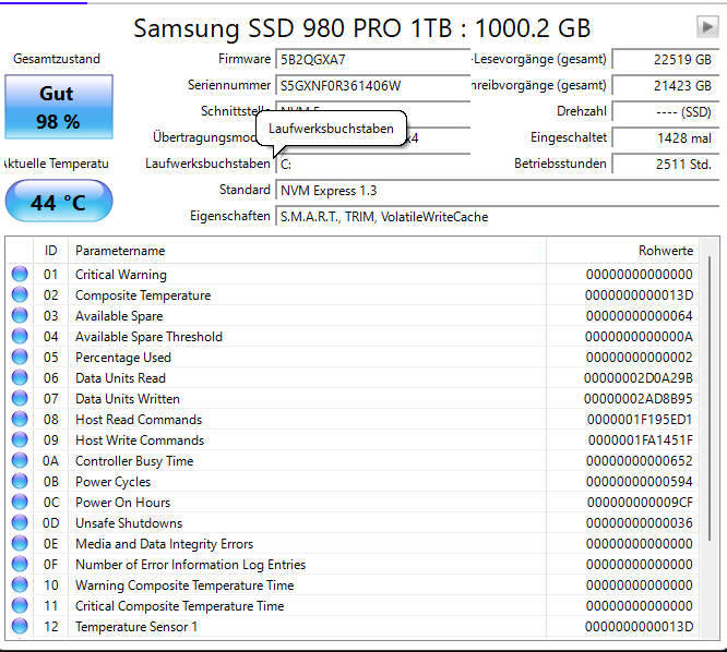

  • HDD / SSD: Samsung SSD 980 Pro 1TB (laut Magician ist der Status Gut)

Eine defekte SSD oder ein bis auf das letzte Byte voller RAM führen genau zu diesem Fehlerbild. Letzteres ist sehr leicht überprüft. Bei ersterem rate ich dir eine genaue Diagnose der SSD, d.h. nicht nur die SMART-Werte auslesen sondern einen Lese-Schreibtest durchführen.
Der CPU ist sicher nicht kaputt. Das würde zu sofortigem Absturz führen.

Wie sind die denn nun? Poste mal einen Screenshot von z.B. HWMonitor . Aber bitte nicht wie oben bei CrystalDiskInfo die hälfte Abschneiden!

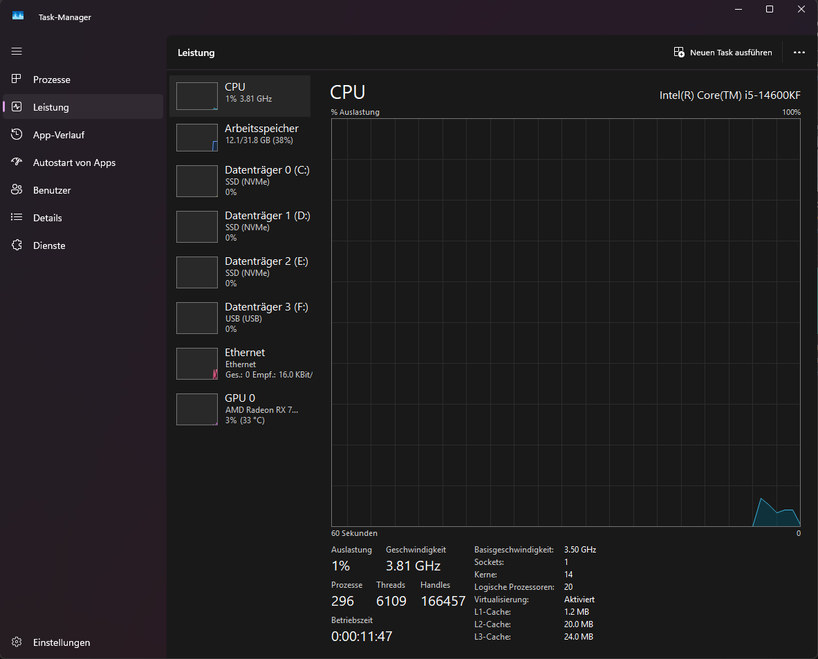

Die Maus reagiert extrem verzögert, ich bewege sie und es dauert mehrere Sekunden, bis sich der Cursor bewegt. Und das passiert im ganz normalen Windows-Betrieb, nicht nur unter Last.
Sieht man das im Taskmanager? Taktet die CPU noch korrekt?

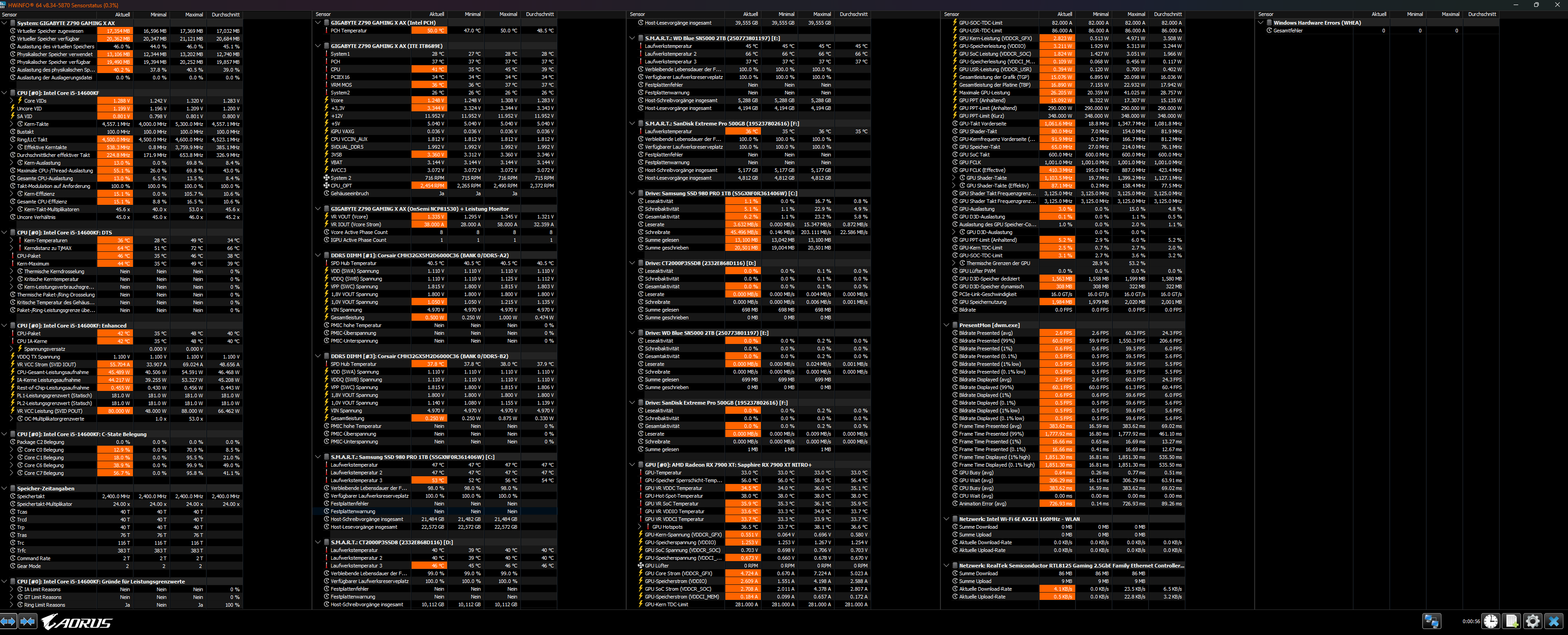

Anbei die Infos von HWInfo.

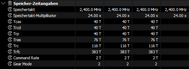

Das einzige was ich aktiviert habe ist XMP, aber das schon seit dem ich es vor ein paar Jahren gekauft hatte.

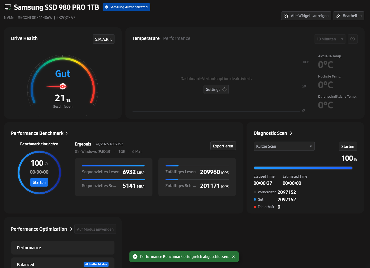

Wie teste ich die SSDs am besten?

Wie gesagt, Live-System nutzen oder wenn verfügbar mal eine andere SSD/HDD testen, das ist am einfachsten.

@Wo bin ich hier Laut dem Tool ist die aktuellste Firmware schon drauf.
@Questionmark Habe mal meine Test SSD (Sata) angeschlossen, gleiches Spektakel.. :hammer_alt:

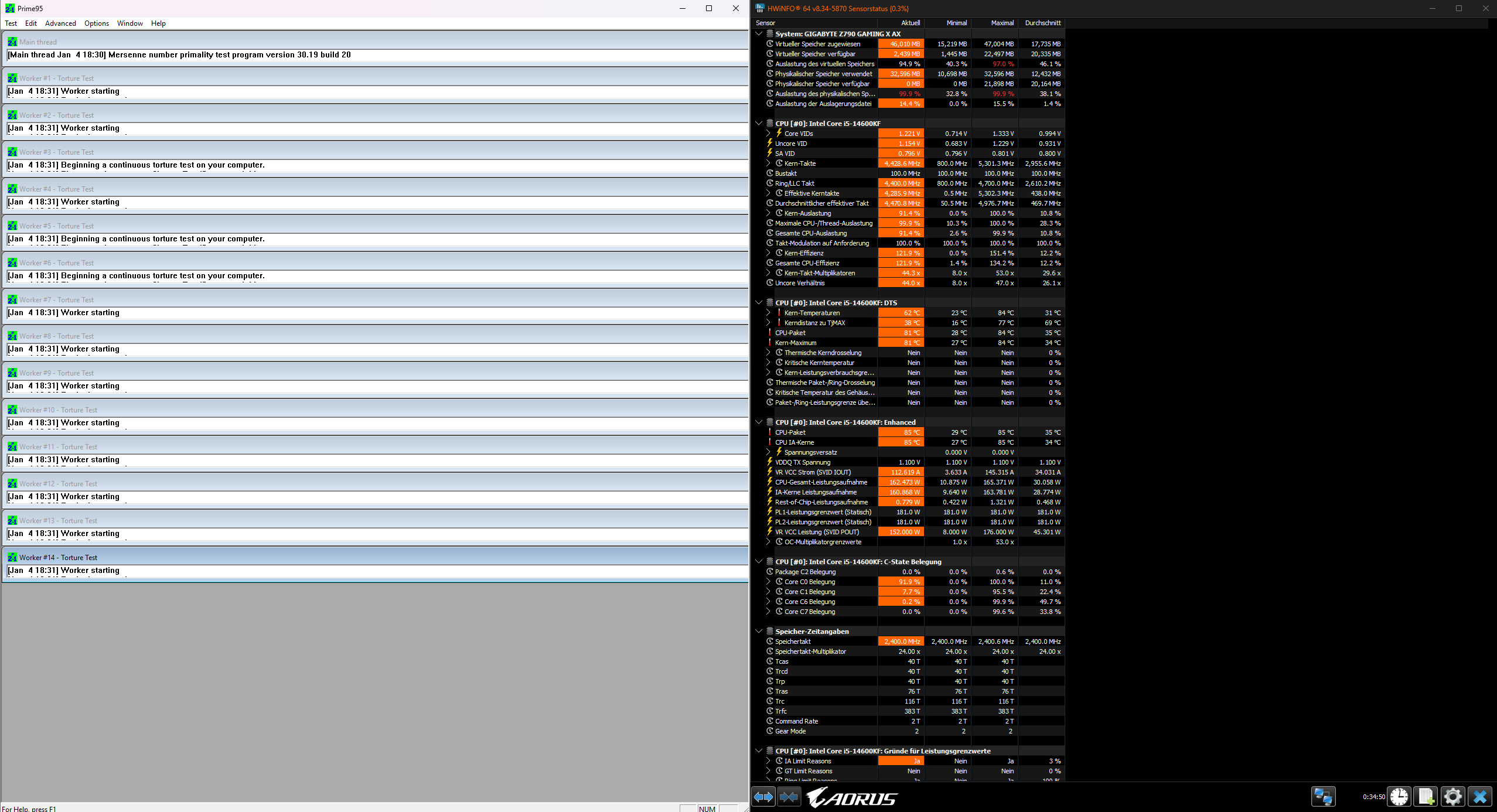

@Tom-S
Habe mal Prime95 laufen lassen
@Wo bin ich hier Nein sollte so nicht sein, habe nach dem BIOS Update nochmal überprüft.
EDIT: War tatsächlich deaktiviert, hab es jetzt wieder aktiviert und jetzt zeigt es korrekt 6000 MT/s an.
Screenshot von CrystalDiskInfo aller Datenträger. Komplette Screenshots und nicht die Hälfte der Werte abschneiden.
