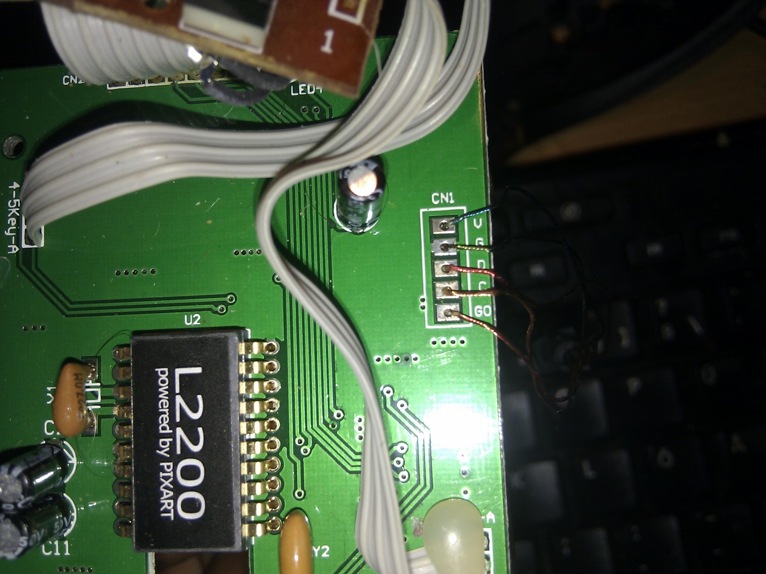

Hallo, ich habe eine optische Maus und leider hatte die optische Maus immer wieder Kabelbrüche
und jetzt möchte ich durch ein anderen Kabel ersetzen,
nur das Problem ich weiß nicht welche reihen folge ich löten muss,
denn die Farben der Adern unterscheiden sich und die Kennzeichnung(V-G-D-C-GO) auf der Maus Platine hilft mir nicht wirklich.(sehe Bild)
Mein neues USB Kabel hat die Farben Weiß-Schwarz-Rot-Hellgrün.
Hat vielleicht jemand eine Ahnung ?`
Vielen Dank im Voraus :)

Die Bezeichnungen sind für PS/2 Maus gedacht :
V = +5Volt ( rot )
G = Ground oder Masse ( schwarz )
D = Data
C = Clock
