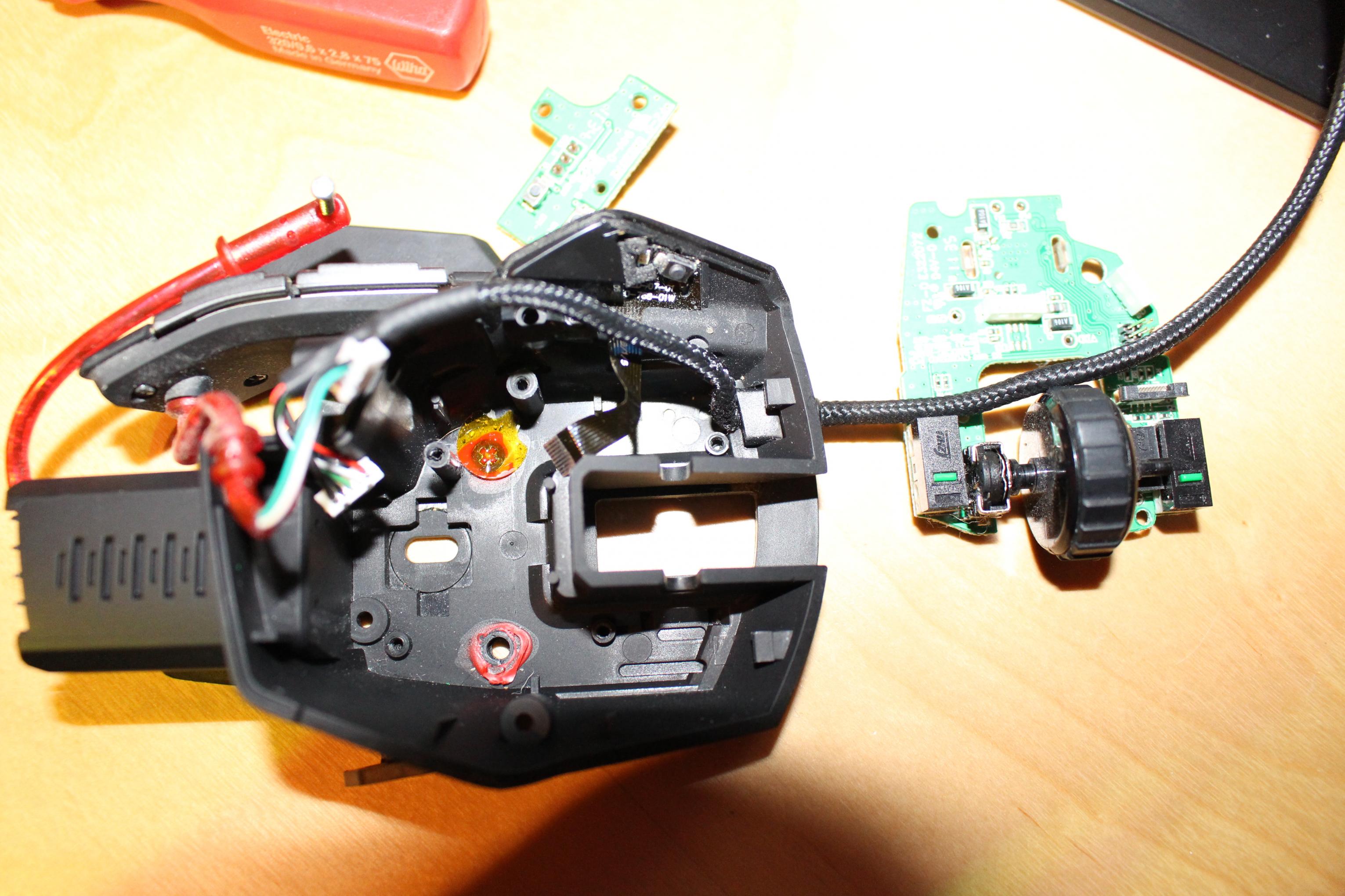

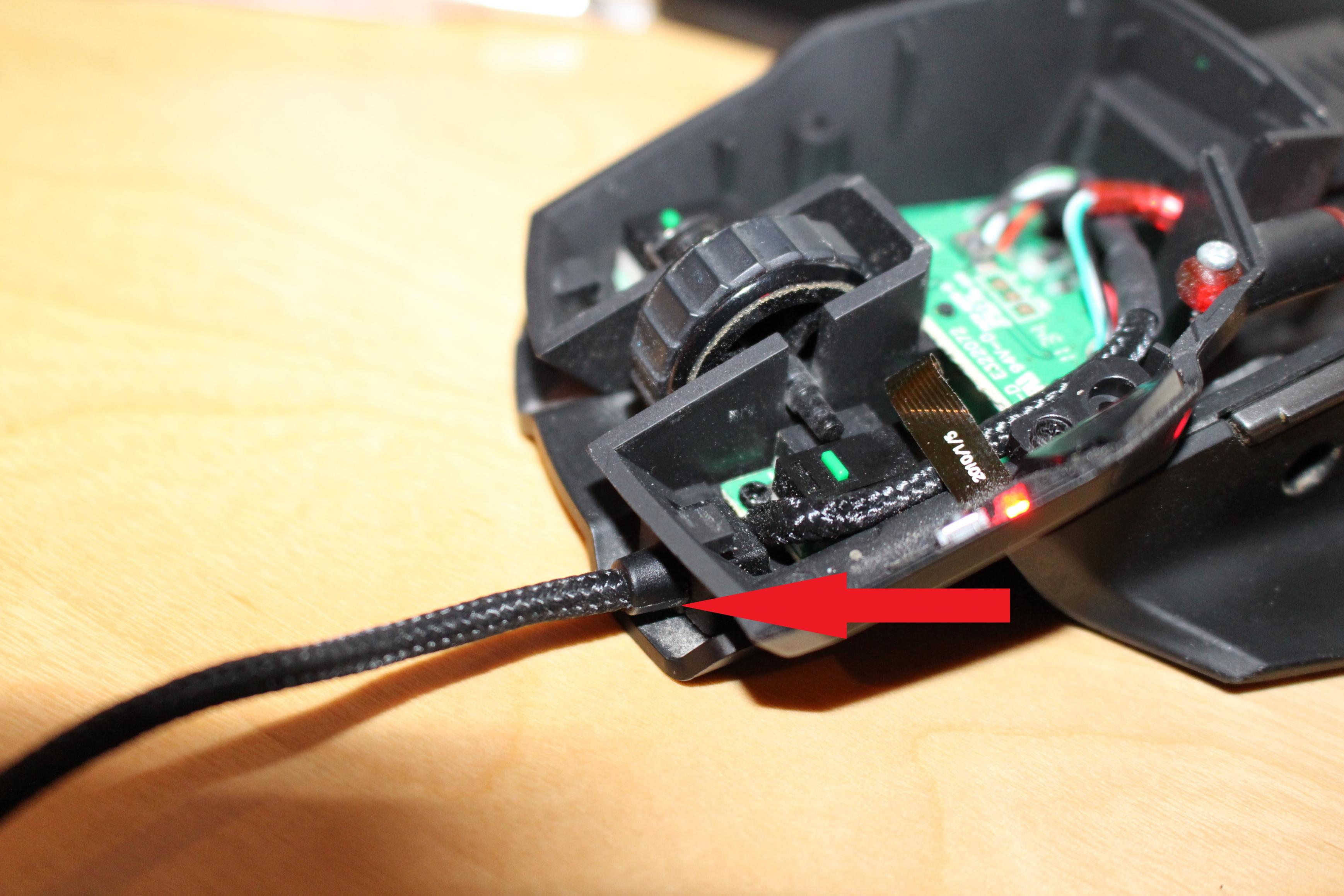

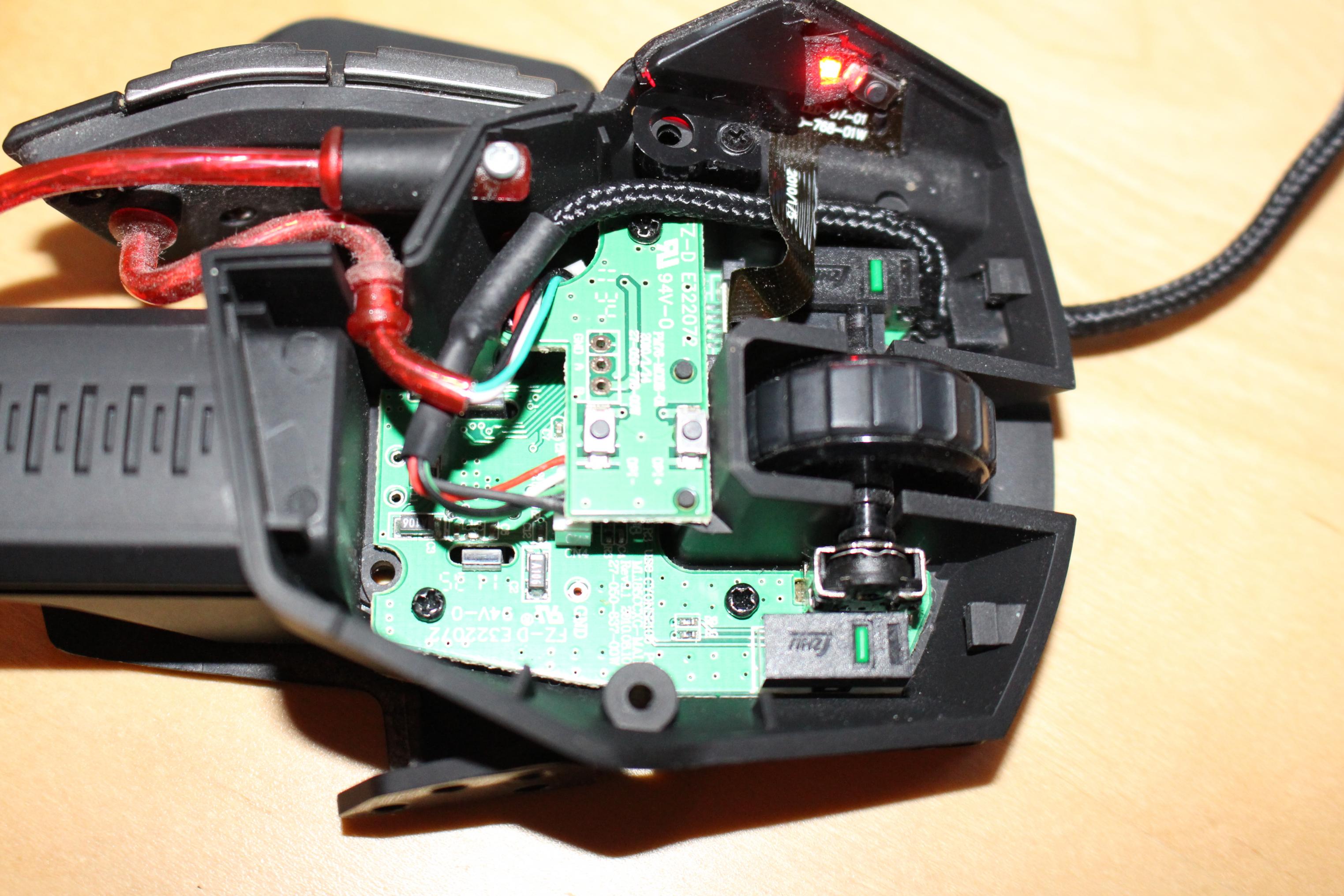

Hi,
bei meiner Maus (RAT 3) leigt ein Kabelbruch vor und nun wollte ich ihn reparieren, doch ich weiß nicht so recht wie. Der Bruch ist dort, wo das Kabel in der Maus verschwindet.

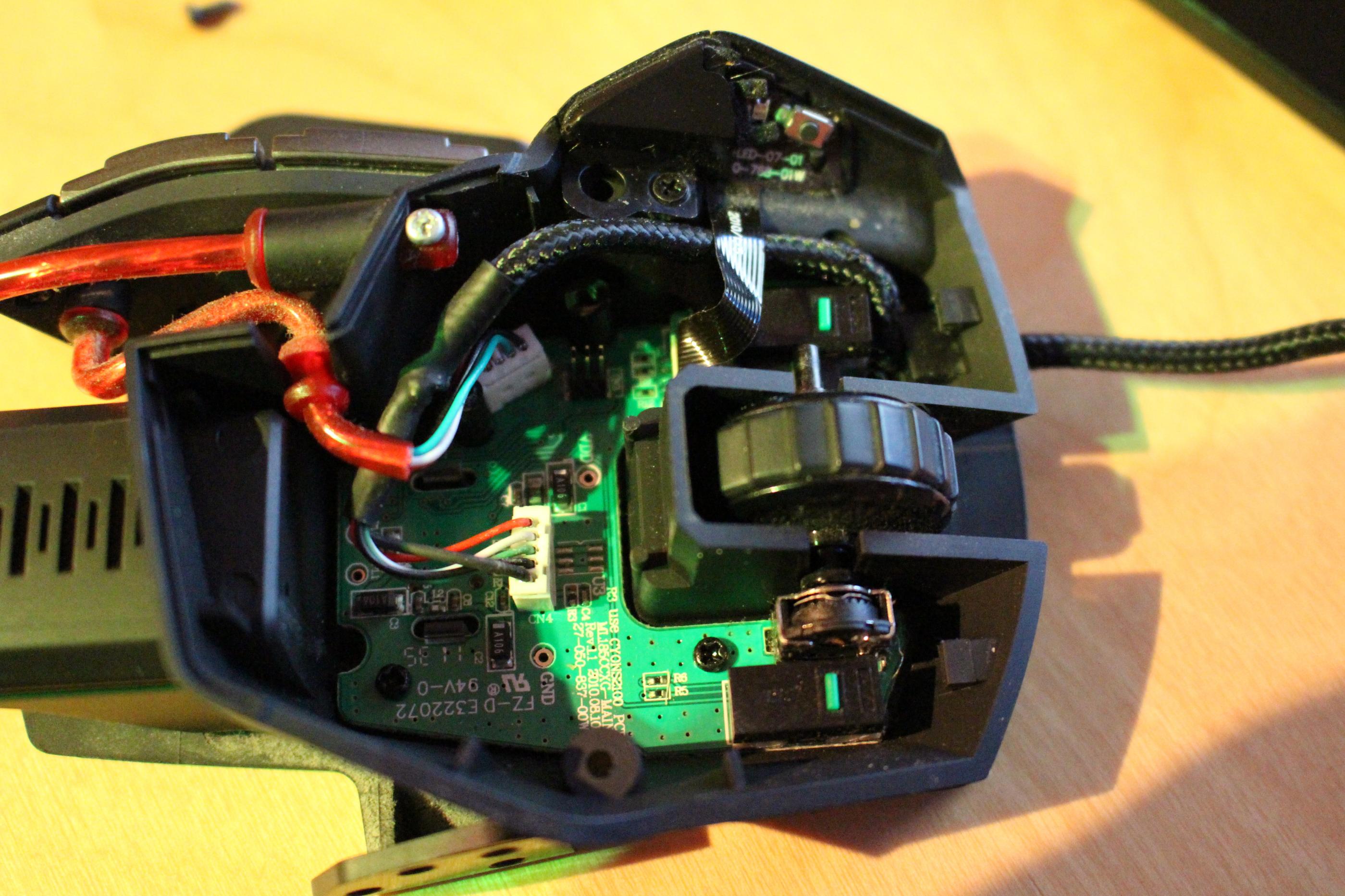

Und hier nochmal das ganze Innenleben.
Wie kann ich das jetzt reparieren, da abschneiden ja bedeutet, dass nicht genug Kabel aus der Maus rausguckt um es wieder zusammenzulöten. Kann man solche Kabel nachkaufen und wenn ja wo? Und wie bekomme ich es dann wieder durch die Öffnung?
Die Maus wird aktuell nicht benutzt, da ich eine andere habe, doch ich mochte sie sehr und würde sie gerne wieder reparieren wenn das möglich wäre.
Danke schonmal und viele Grüße
Frazer

Kann man das Kabel den nicht komplett ausbauen, also die Zugentlastung an der es gebrochen ist öffnen?
Dann wäre das doch kein Problem es abzuschneiden und wieder anzulöten, wäre halt von der Gesamtlänge etwas kürzer ...
AW: Kabelbruch bei einer Maus reparieren reparieren
Nein, da es auf der Unterseite irgentwie zusammengestanzt ist und ich die Maus zerbrachen müsste um die Aufzubekommen :(
Jo würde es wie mein Vorredner machen, das Kabel abschneiden und Neuanlöten.

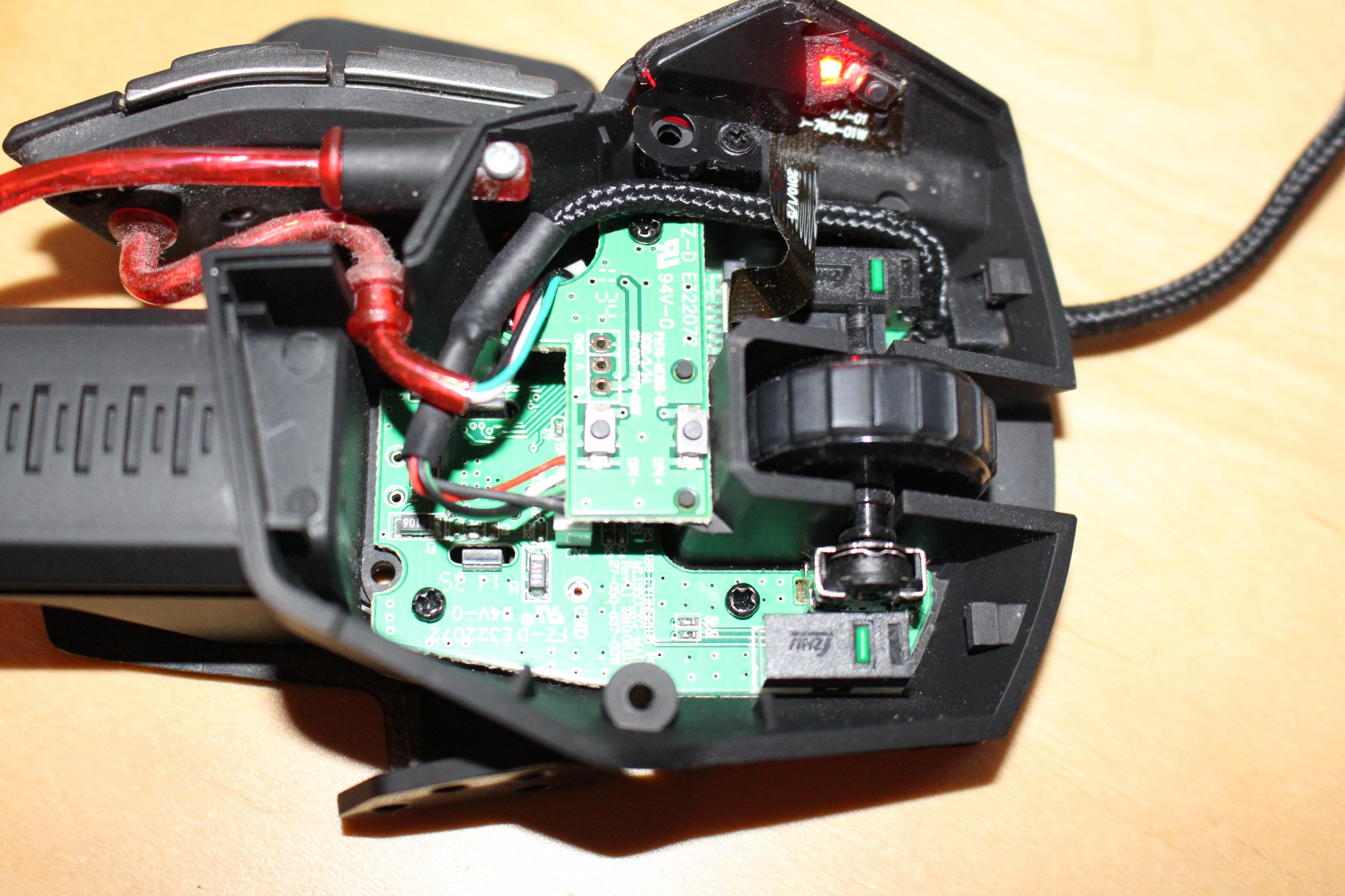

edit: achso, dann wirds eher umständlicher. vllt. schraubst du mal die platine ab und guckst was sich da machen lässt?
Das war ja auch mein erster Gendanke, aber ich bekomm das Kabel ja gar nicht erst soweit raus, das ich die betroffene Stelle rausschneiden kann.
Auf Youtube gibts videos zum auseinanderbauen einer RAT7 und RAT5, vielleicht sind die ja ähnlich aufgebaut, hatte selber noch keine in der Hand.
Ich würd das Kabel abschneiden und neu an der Platine anlöten (ist dann zwar nen bisschen kürzer aber naja). Was die Zugentlastung angeht würd ich das alte kabel rausbohren oder rausfummeln und das neuangelötete durchschieben (natürlich vor dem löten!) und es dann von innen mit Heißkleber wieder an der Zugentlastung und oder am Gehäuse fixieren
Nutz Gewalt, dann bekommst das Kabel auch raus.
wir reden hier ja von Weichem Plastik, zur not Bohrst nen Loch in das Kabel.
Die Zugentlastung kannst hinterher mit dem Kabelbinder recht brauchbar wieder herstellen.

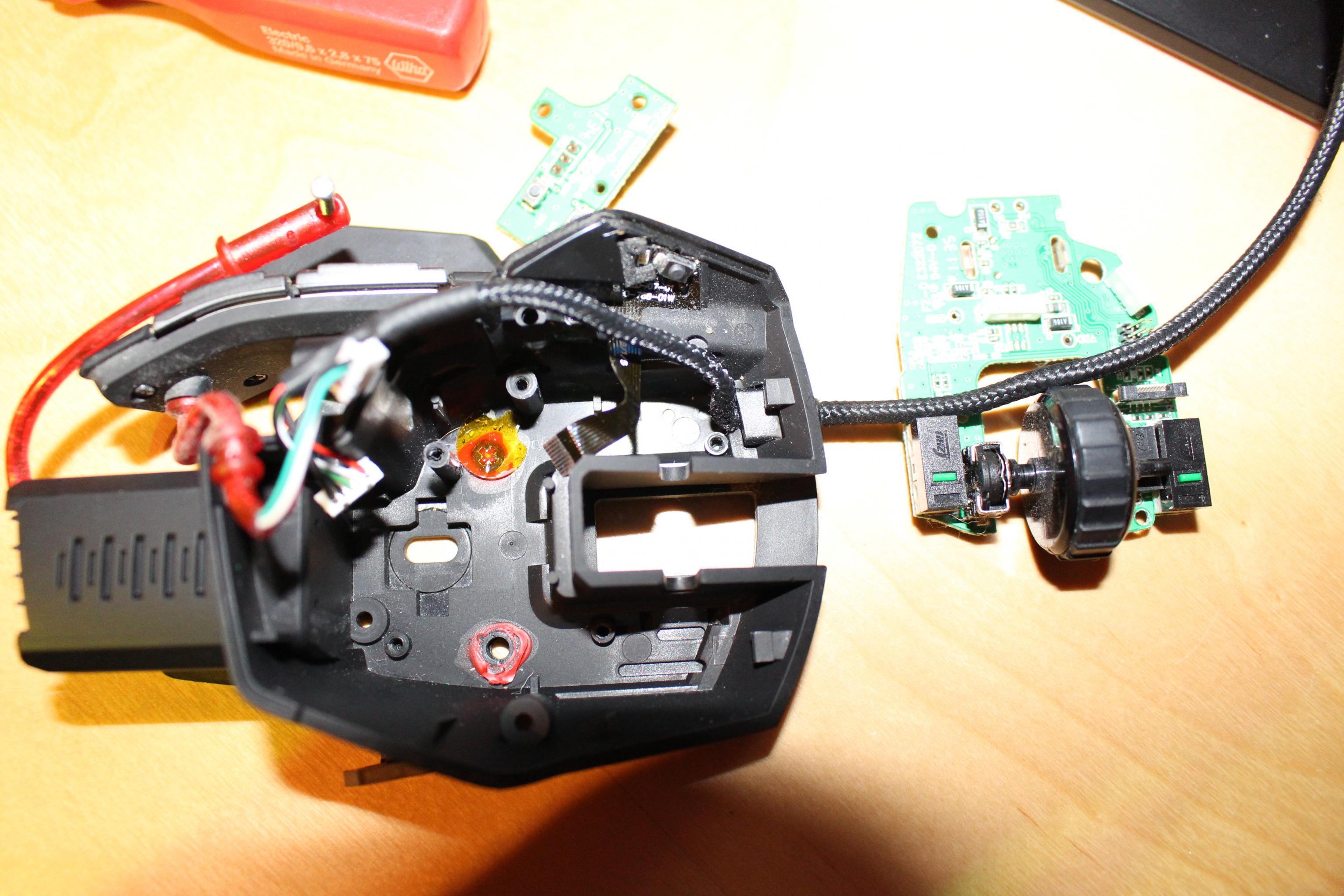

Da ist nix gelötet
Ok, das von mir als gestanzt geglaubt hat sich doch als Schrauben rausgestellt :D
Den rest bekomm ich selbst hin, danke für die Hilfe
Für alle die ein ähnliches Problem plagt. Ihr müsst alle Platienen rausschrauben. Dort sind zwei Schrauben die festgeklebt sind und wenn ihr die dann rausschraubt könnt ihr die Untereite abnehmen und dammit auch das Kabel herausnehmen.
