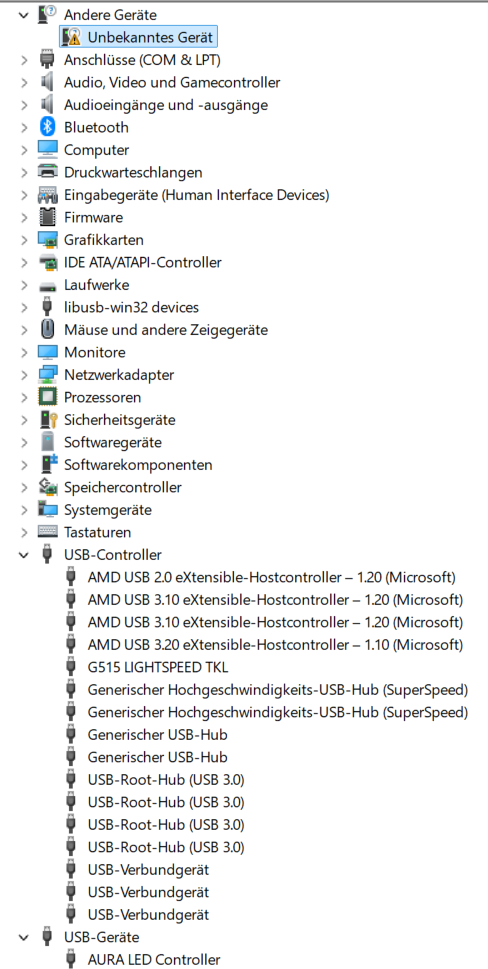

Habe bereits kontrolliert ob die Kabeln richtig stecken. Im Geräte-Manager gibts ein unbekanntes Gerät (s. Screenshot) für das ich automatisch mit Windows keine Treiber installieren kann - könnte das der USB-Hub sein? Wenn nein, welchen USB-Controller aus dem Screenshot könnte ich im Geräte-Manager mal deinstallieren damit er beim nächsten Windows-Neustart wieder installiert wird?

versuch mal die Empfänger an einen USB2.0 Port anzuschließen, 3.0 macht hier gerne zicken

Hub umgesteckt auf USB 2 Port, Update von BIOS und Chipset Driver hab ich auch sicherheitshalber gemacht. Habe auch den Abstand erhöht wie früher auf 50-90cm aber das half alles nichts.
Wenn ich die 2 Empfänger am USB-Hub des Montitors anstecke, funktioniert alles wunderbar - selbst nach 5mal hochfahren immer. Es scheint also am USB-Hub zu liegen, vielleicht ist der alte Hub mit irgendeinem Protokoll nicht kompatibel das Maus/Tastatur nutzen...
