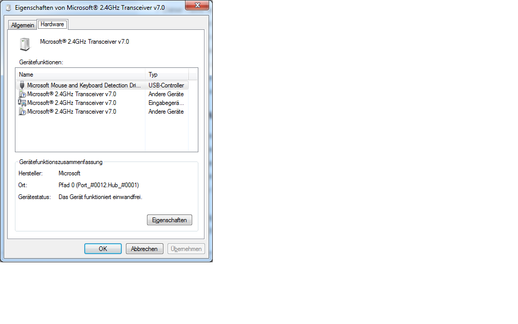

Hm, interessant, hätte ich nicht gedacht. Die PS/2-Tastatur funzt auf jeden Fall. Trotzdem möchte ich lieber das so zum Laufen bekommen. Mir ist aufgefallen, dass der Transceiver mehrmals in der Systemsteuerung auftaucht (siehe Anhang).
Nachtrag: Habe bei jedem dieser Geräte "Treiber aktualisieren" gewählt. Interessanterweise funktioniert jetzt gerade auch die Wireless-Tastatur, aber nicht die Maus.

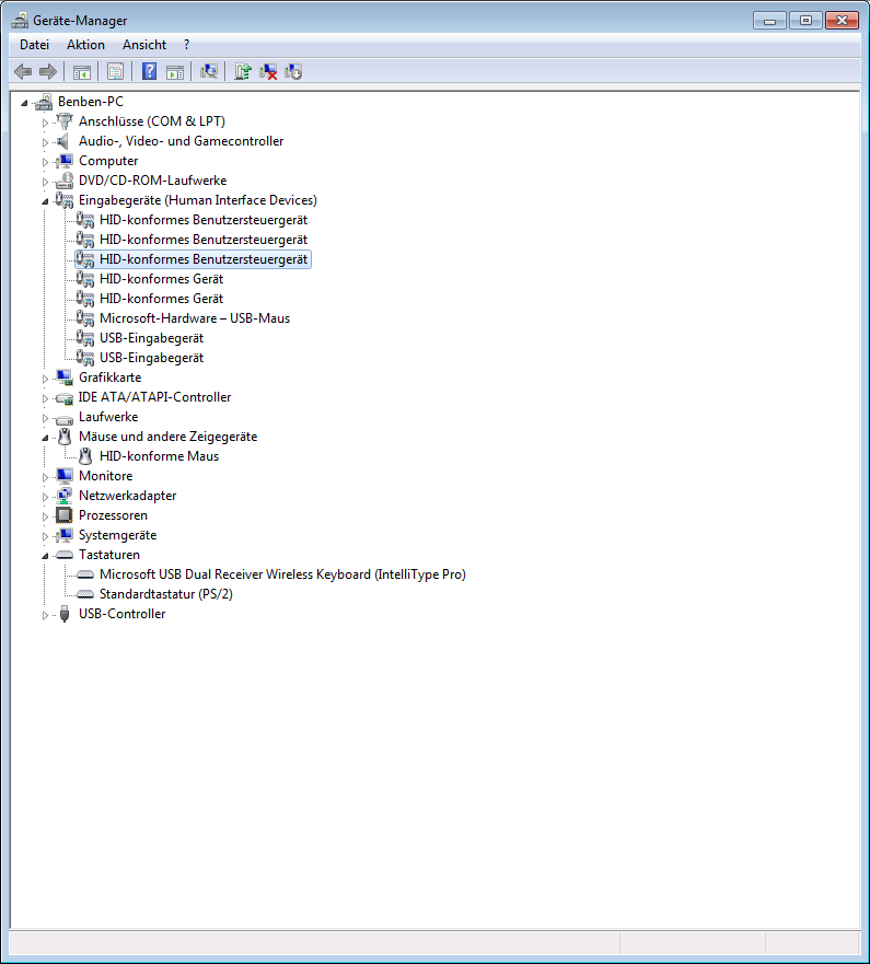

Im Gerätemanager werden mir auch jetzt wieder sehr viele HID-konforme Geräte angezeigt. Ist das normal?!?
