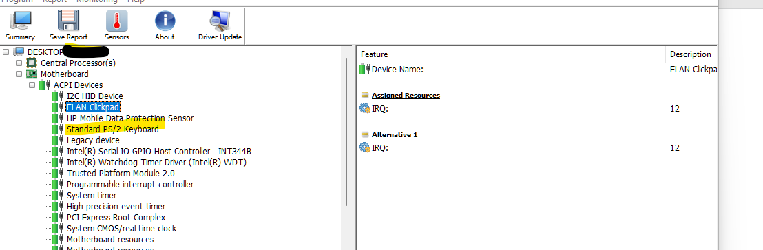

Beim meinen Notebook tauchen beide Geräte hier auf:
Die Tastatur ist PS/2. Beim "Clickpad" erkennt man schon an IRQ12, das es sich um Legacy "ISA" Gerät handelt.

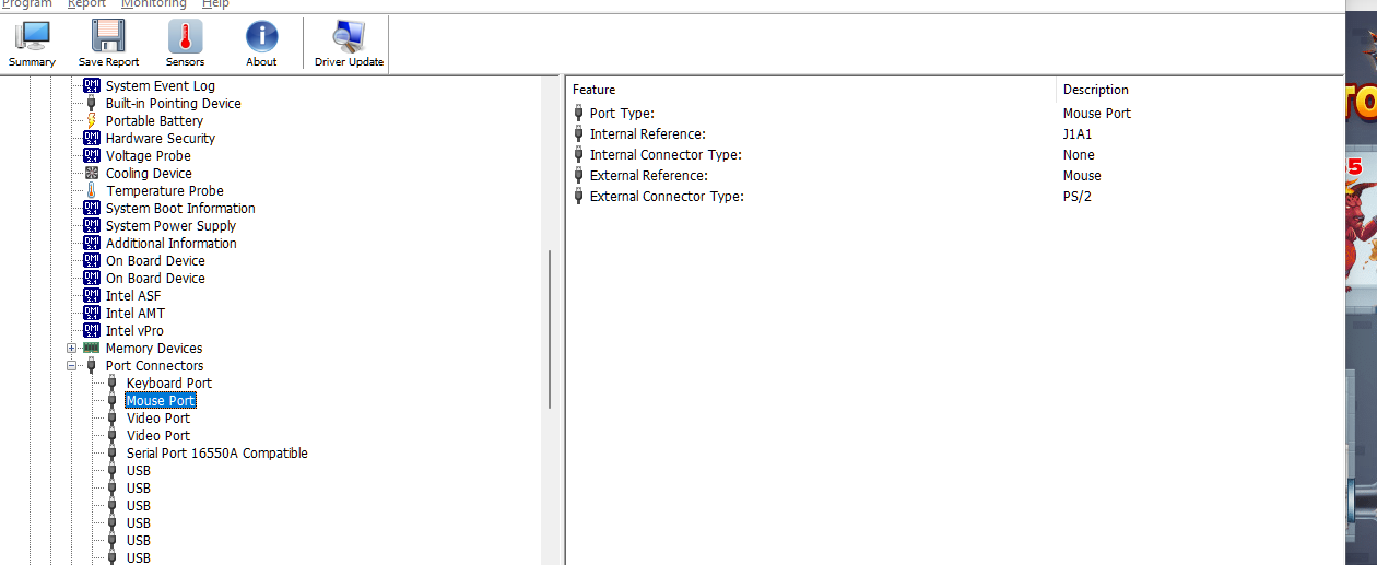

Der Mausport wird wird im SMBIOS DMI auch als PS/2 deklariert:
Kann mir gut vorstellen, das bei älteren Netbooks mit "primitiven" BIOS nicht über die Windows Standardtreiber erkannt wird.

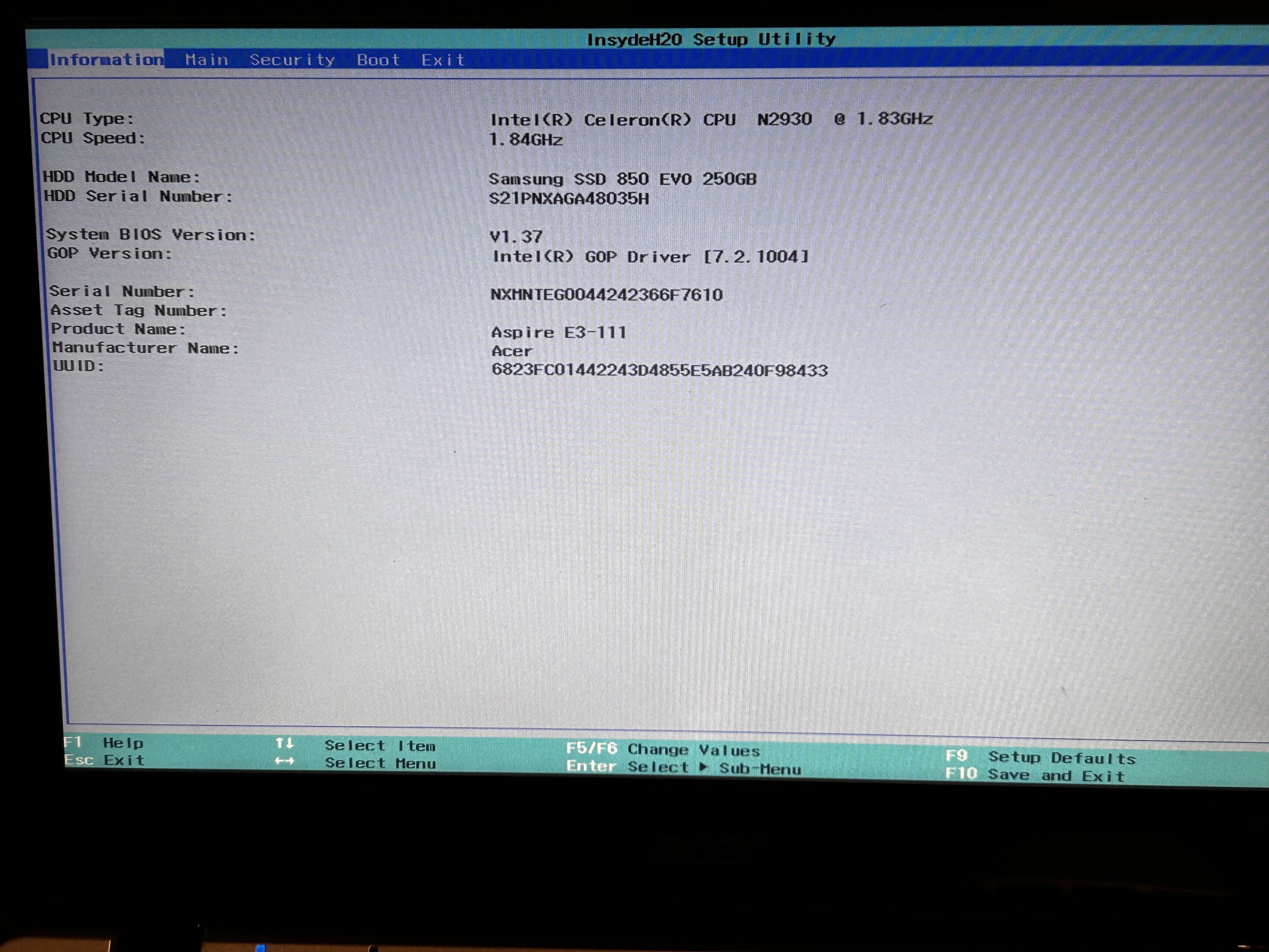

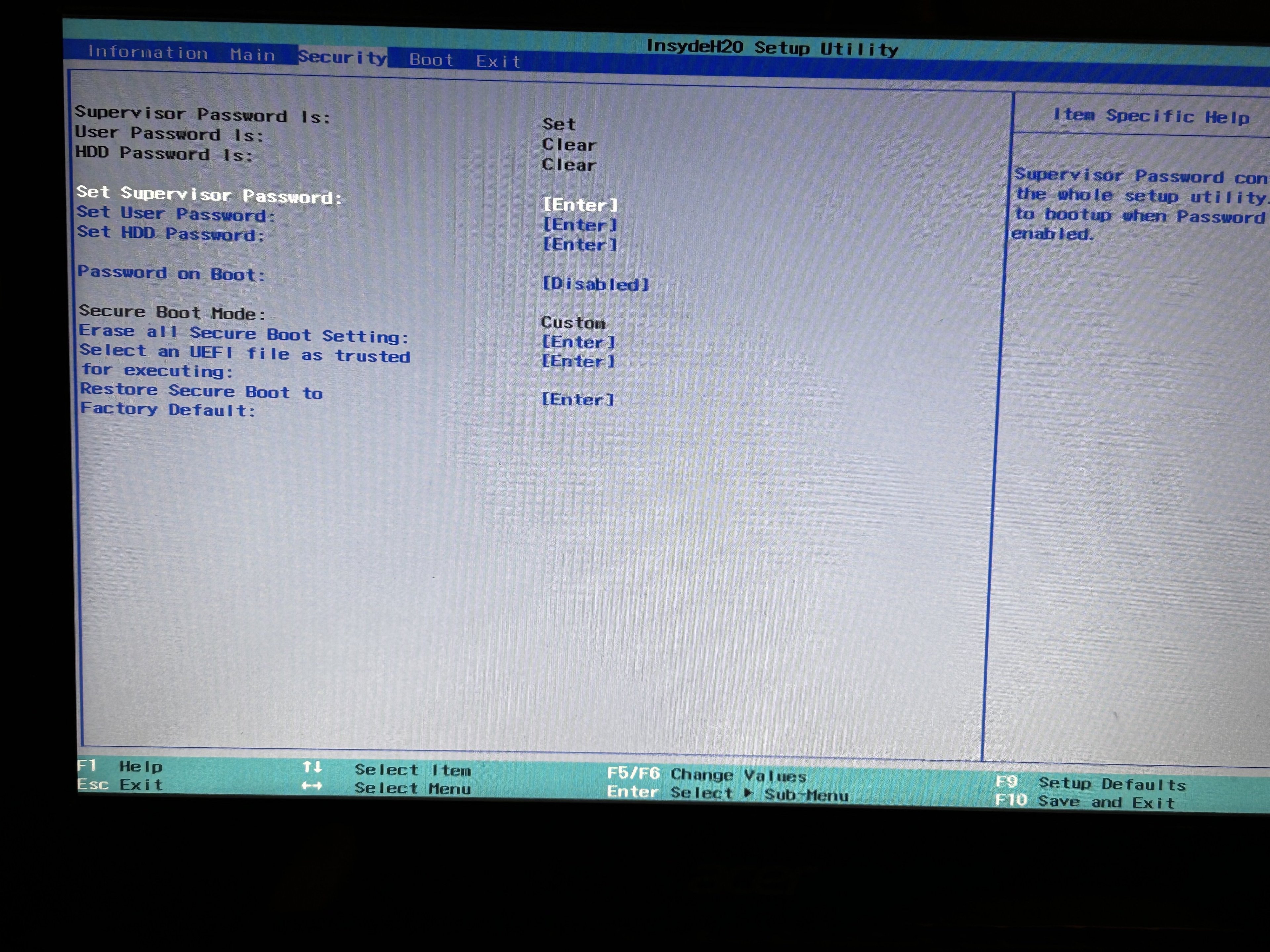

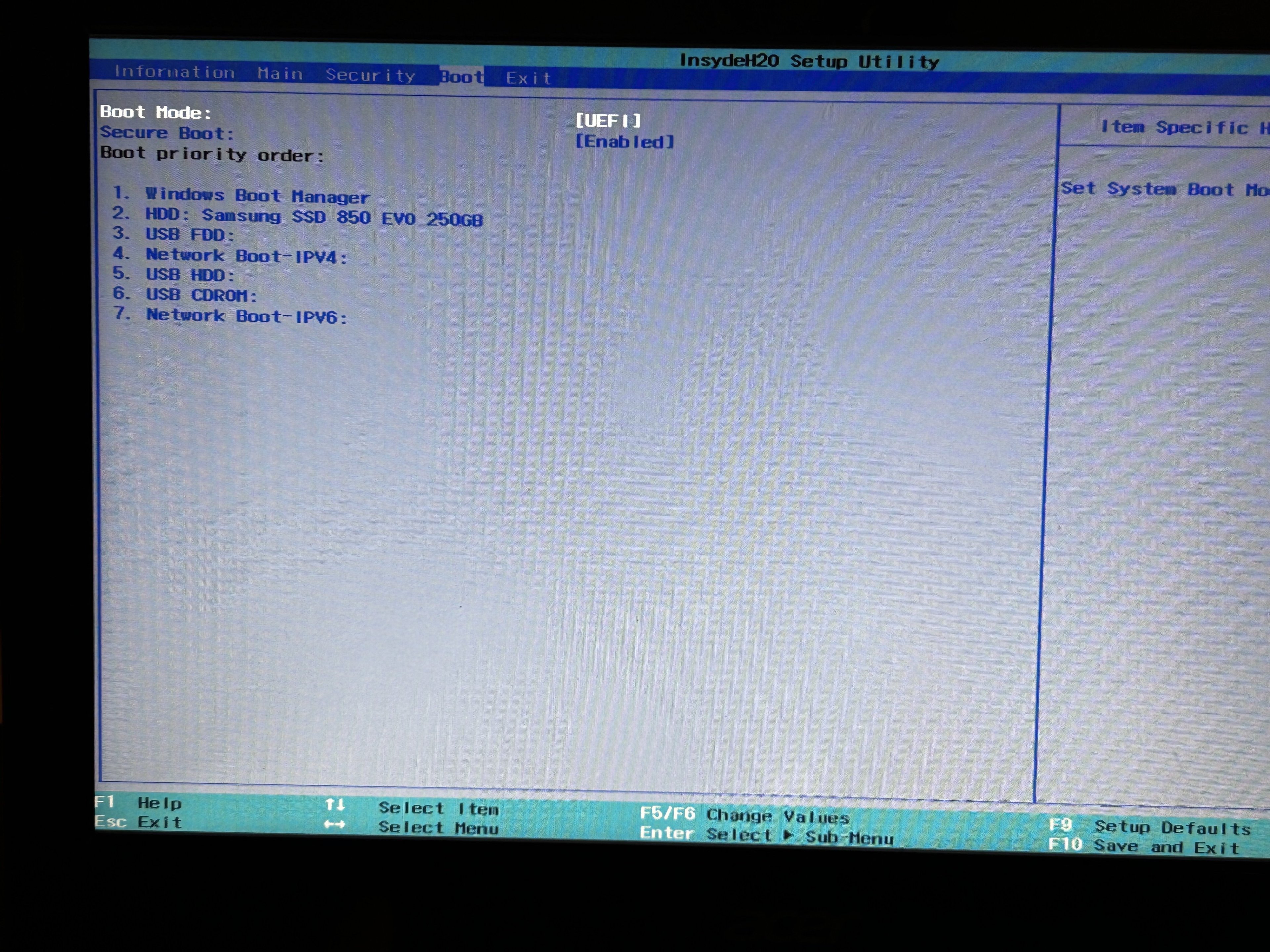

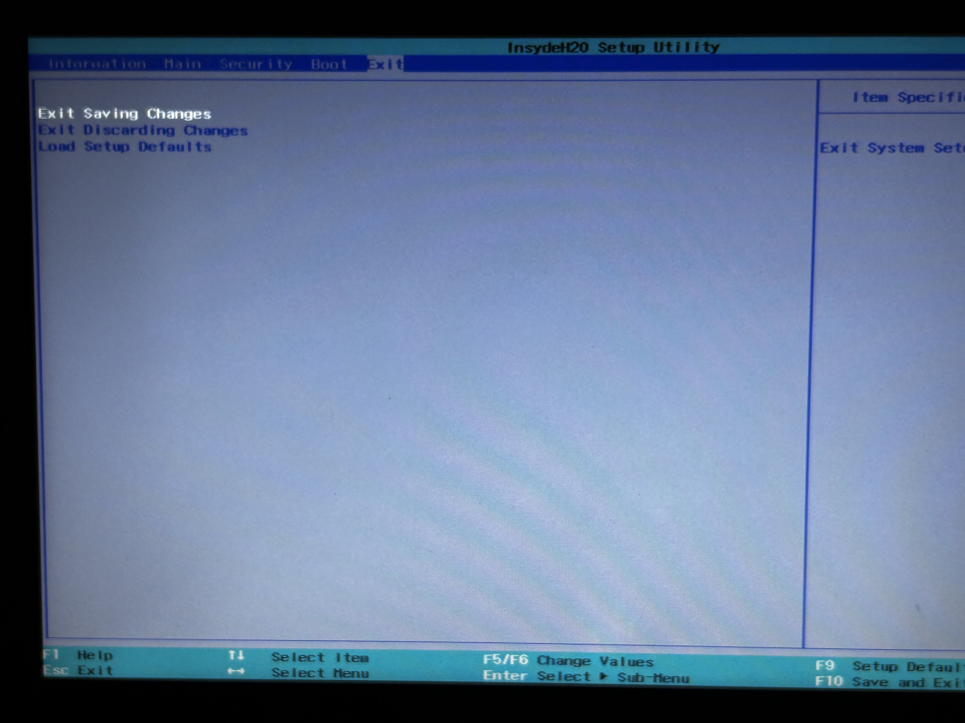

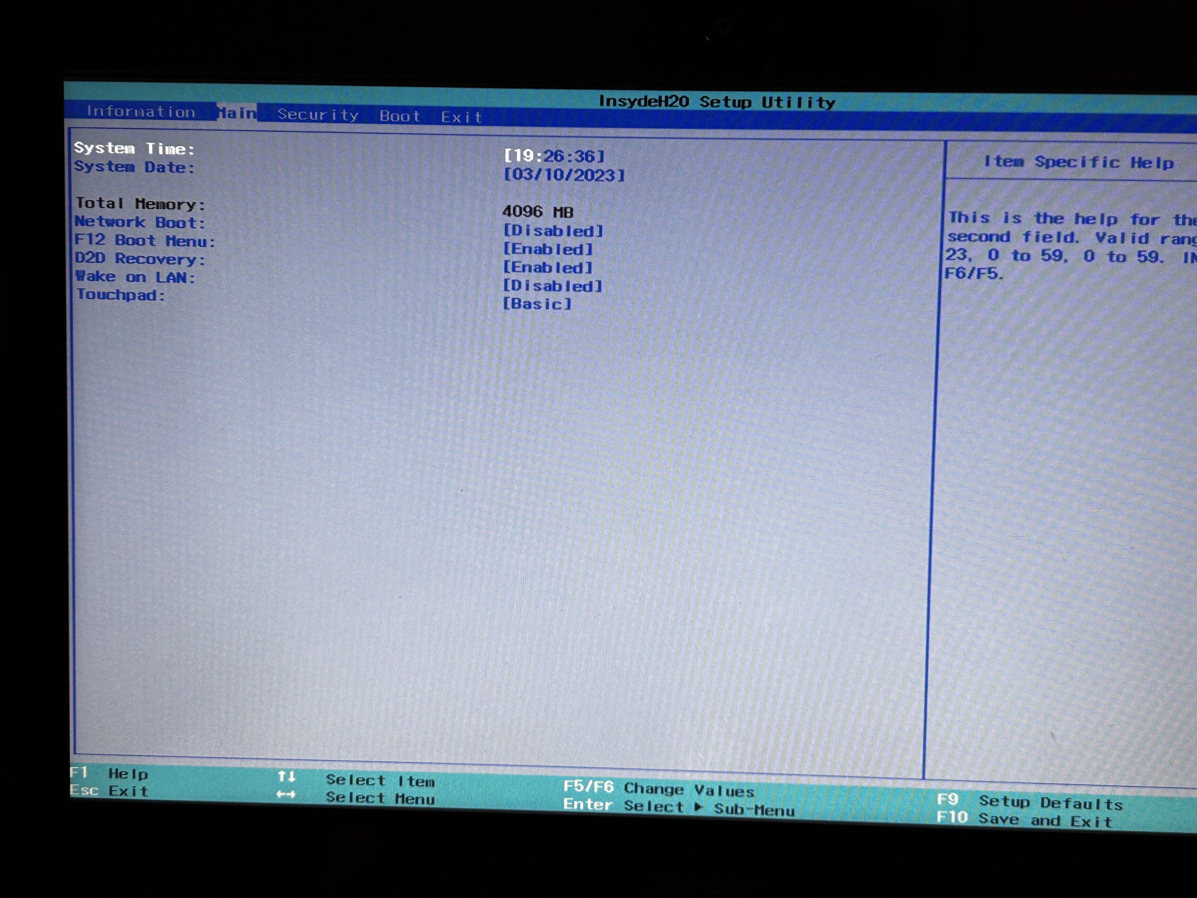

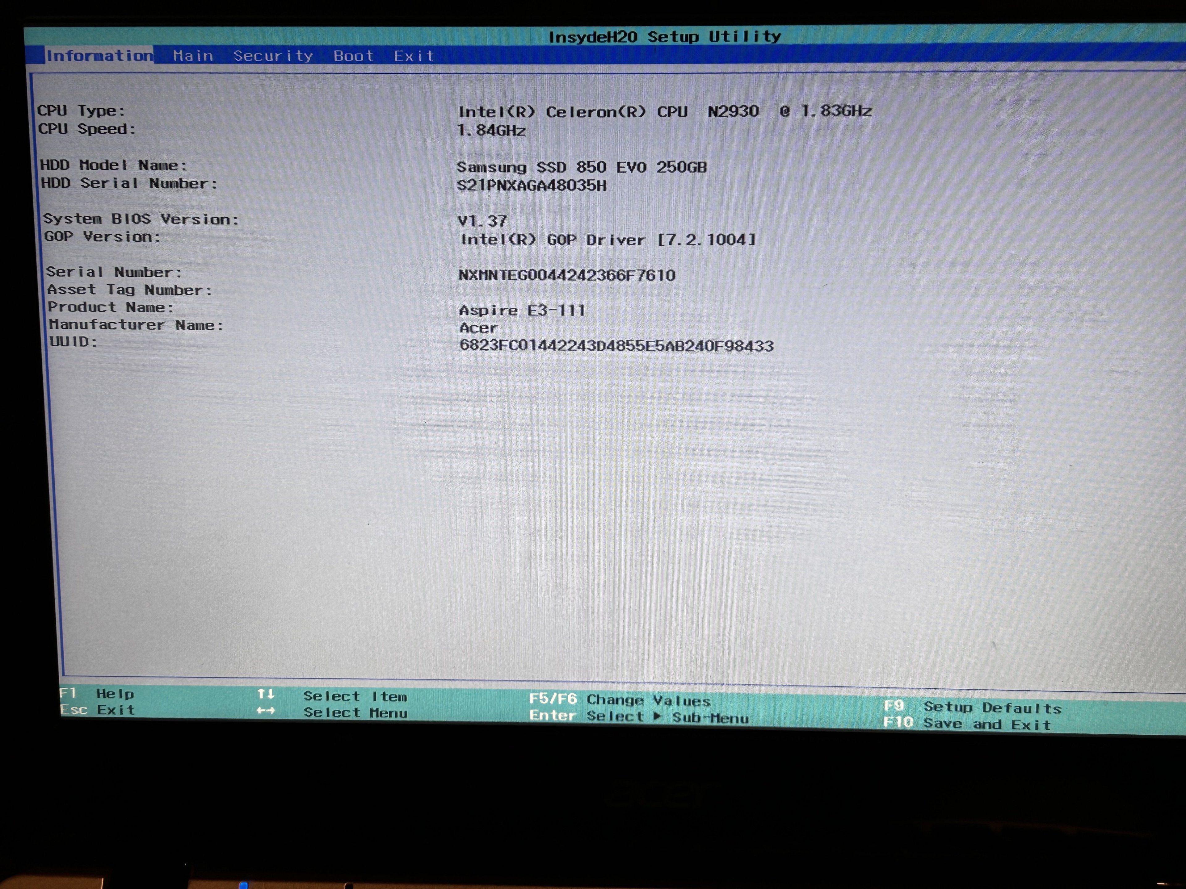

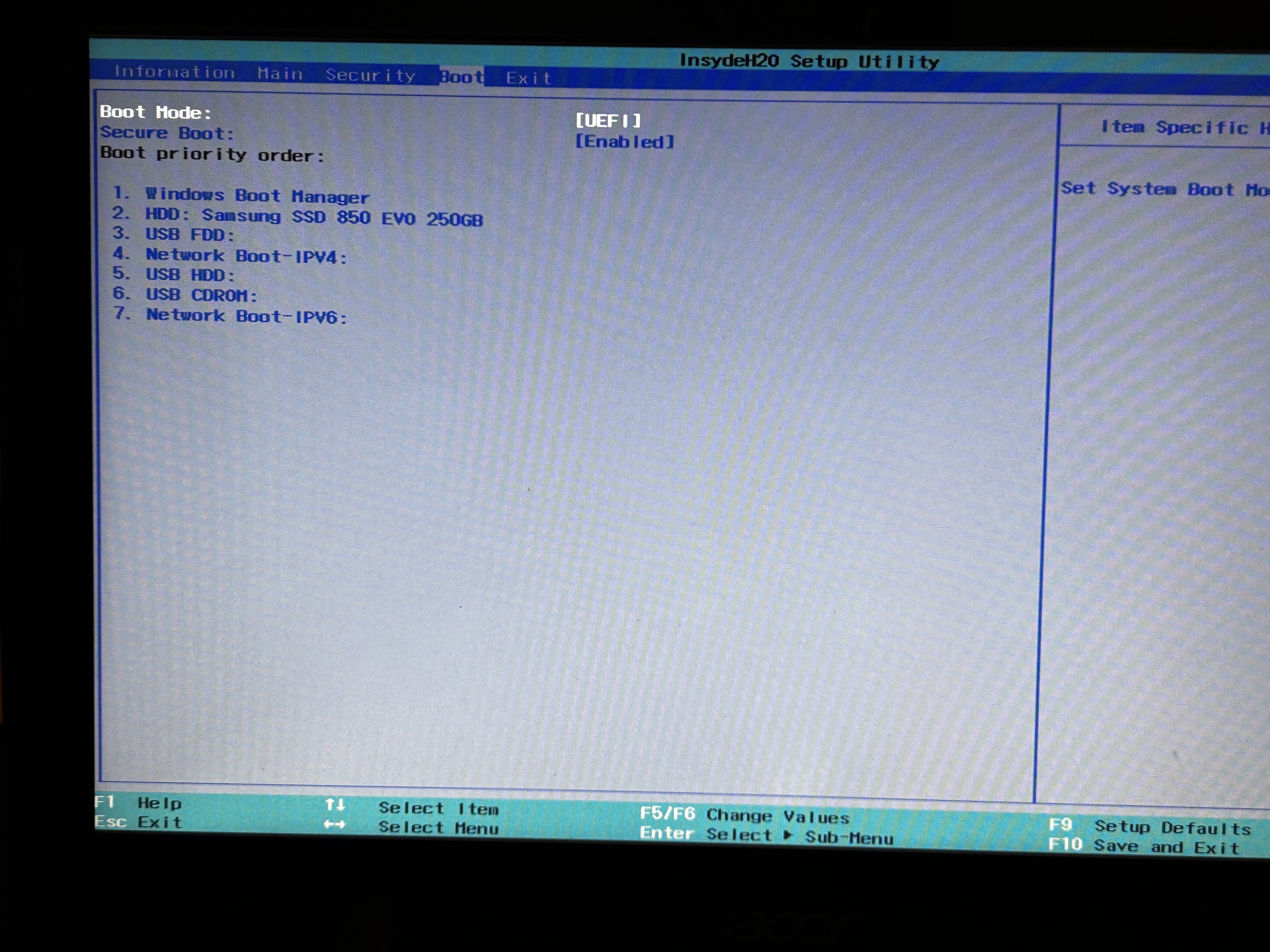

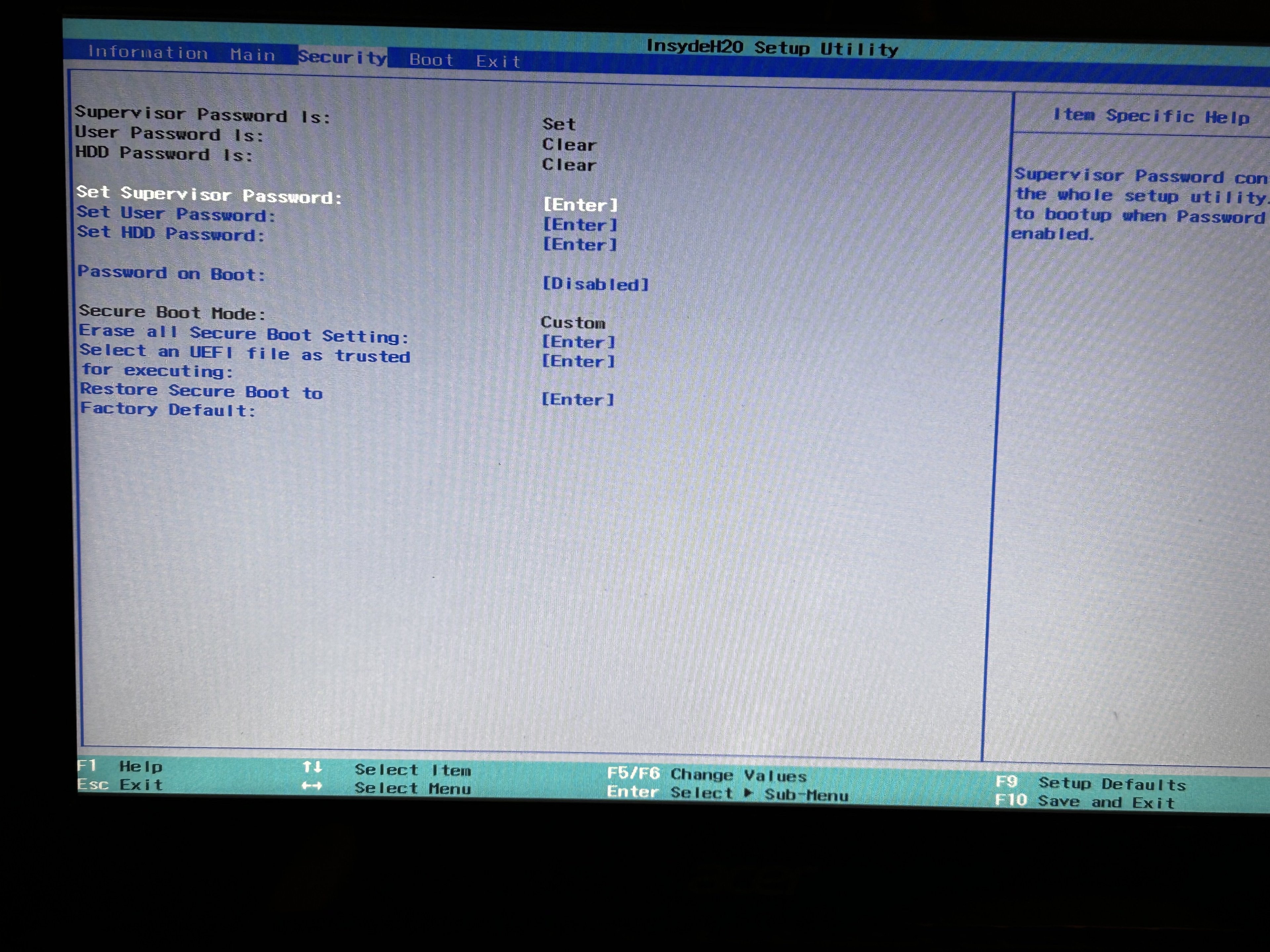

Ich habe jetzt nochmal alles überprüft und es bringt alles nix. Hier meine Bios Einstellungen :
Was kann ich da ändern ?
