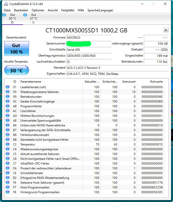

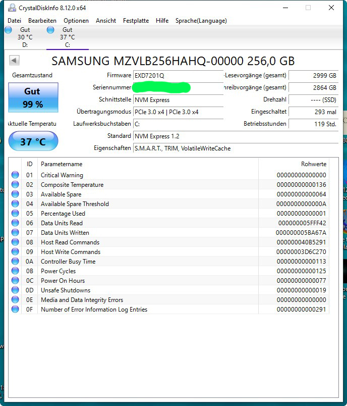

Ok, ich lass mal CrystalDisk laufen.
Ich habe keine Backups von Systemen, nur von allen eigenen Dateien.
Kann ich trotzdem ein "Windows INPLACE-UPGRADE" durchführen?
Grund: Mein neuer WQHD-Monitor hat die RX 7600 ins GPU-Limit getrieben. Einfach daher das Upgrade auf die 50 % stärkere 7700 XT.
Die Samsung ist die System-SSM.
