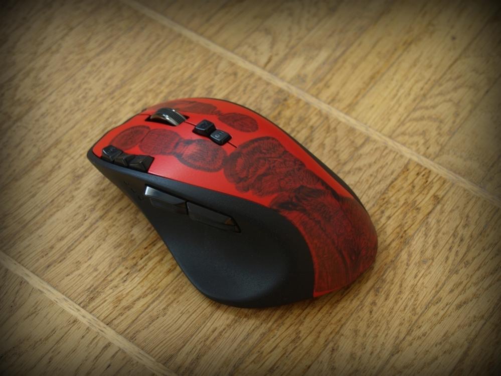

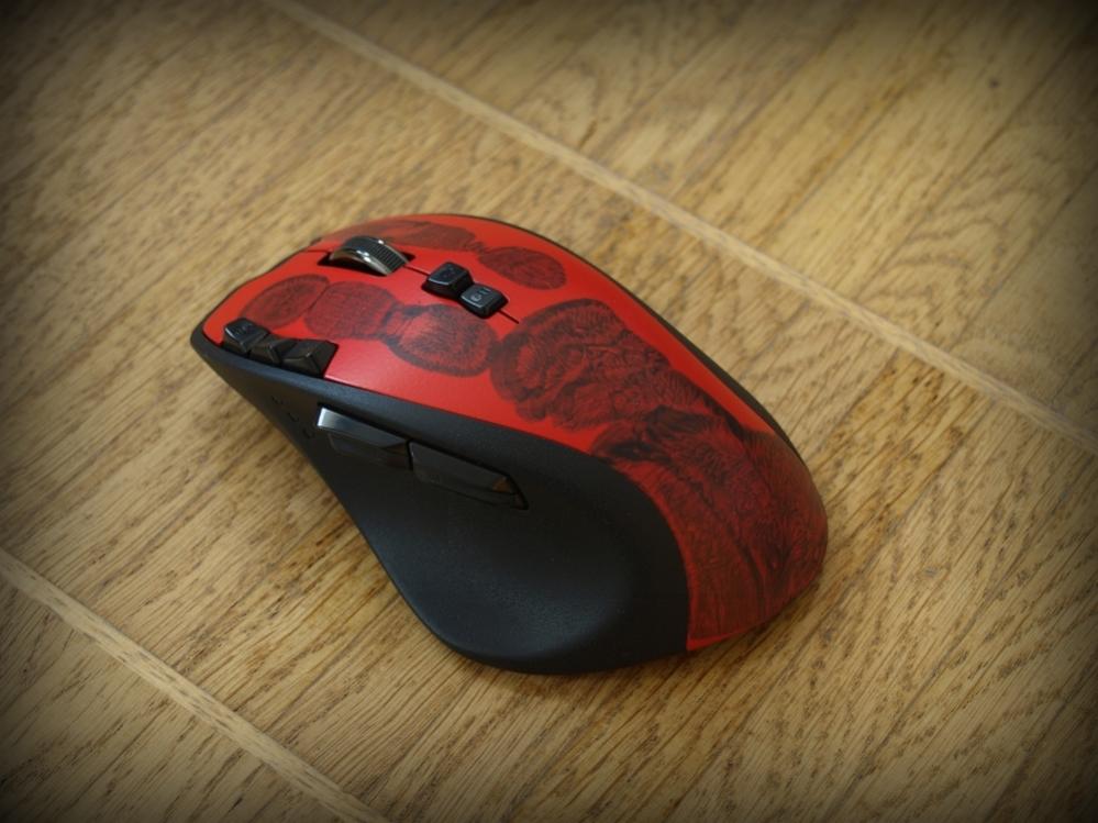

Das exakt selbe Motiv wie oben im Beispielbild gibt es auch als fertigen Wassertransferdruckfilm:
http://www.amazon.de/dp/B00KFJ61QI
... bzw. im Set (mit Aktivator, Cuttermesser, Latexhandschuhen & Anleitung):
http://www.ebay.de/itm/221826441603
Tom Keller
- Dez. 2006
- 1.790
Es klang halt so, als ob du ein ähnliches Motiv suchen würdest
. Aber es gibt ja letztendlich diverse Wassertransferdruck-Sets mit den verschiedensten Motiven. Das ist halt für den "Hausgebrauch" ideal, da: für jedermann relativ leicht umzusetzen + optisch beeindruckendes Ergebnis. Nicht ohne Grund sieht man daher in den letzten Jahren vermehrt individuell mit Wassertransferdruck gestaltete Hardware - beginnend bei Mäusen, über Controller, bis hin zu kompletten Handhelds und Konsolen.

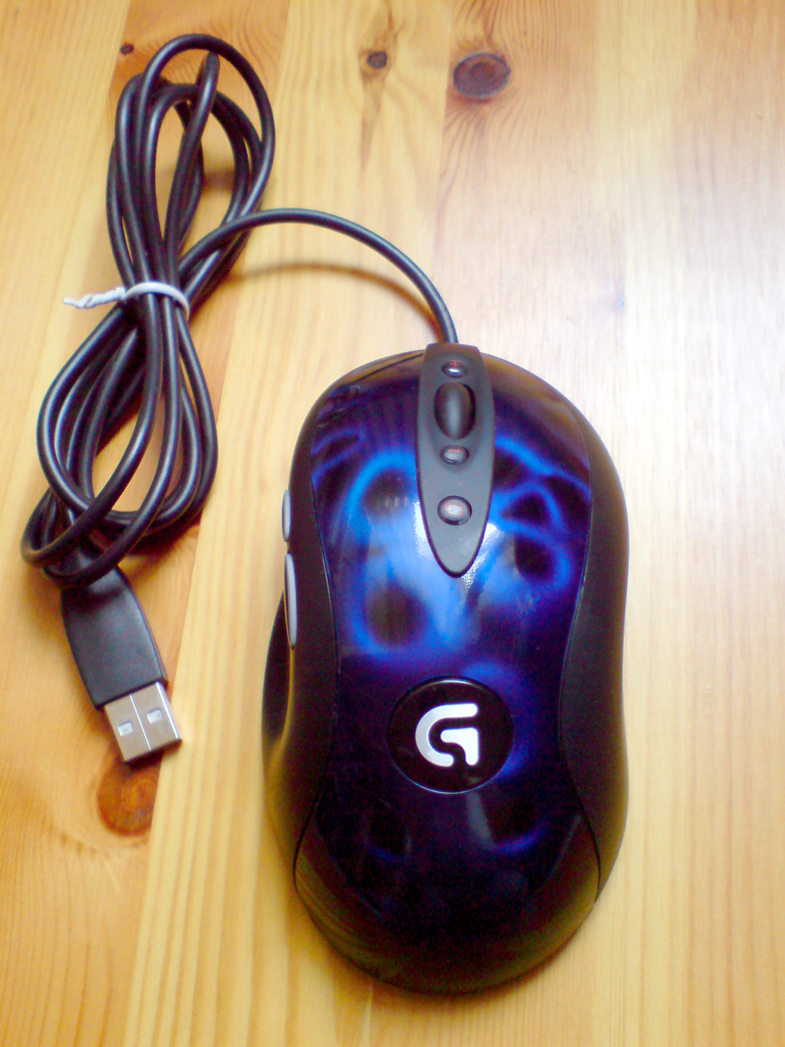

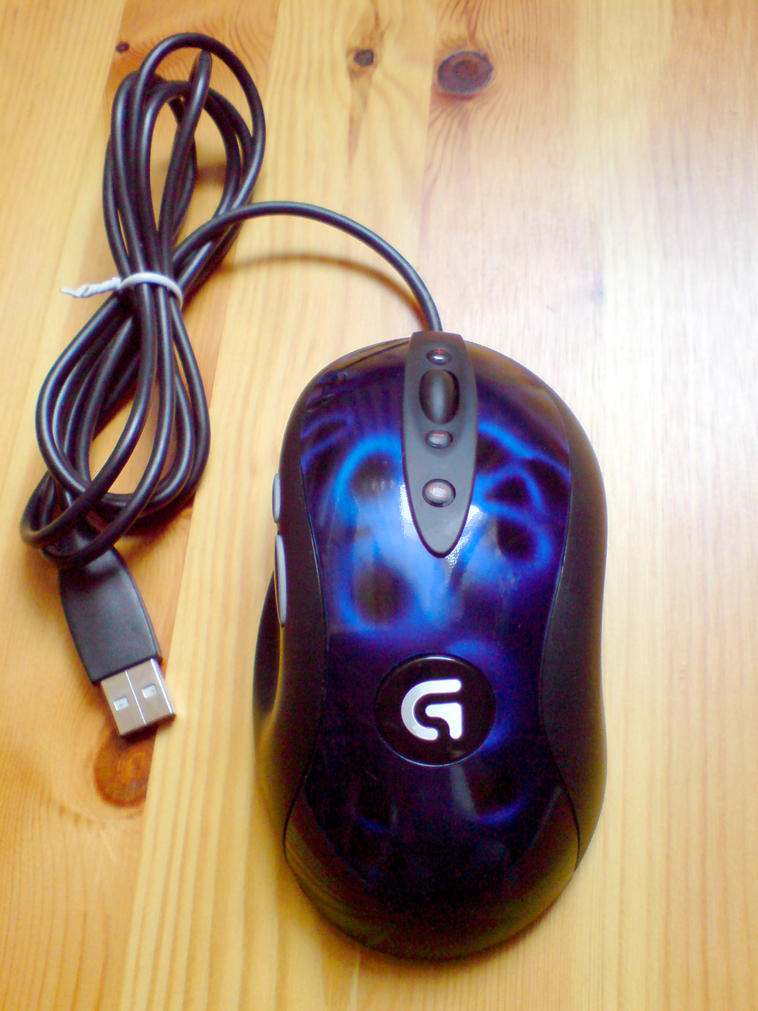

Ich auch - aber üblicherweise einfarbig
(@JackA$$ Das Logitech- bzw. G-Logo lässt sich übrigens ziemlich gut ablösen, wenn man es minimal hoch hebelt und dann Spiritus drunter laufen lässt -> das löst den Kleber des Klebepads, welches dann im Idealfall - nachdem der Spiritus verdunstet ist - wieder verwendet werden kann... alternativ gibt es auch asiatische Händler, die neue Logos einzeln zu Cent-Preisen verkaufen

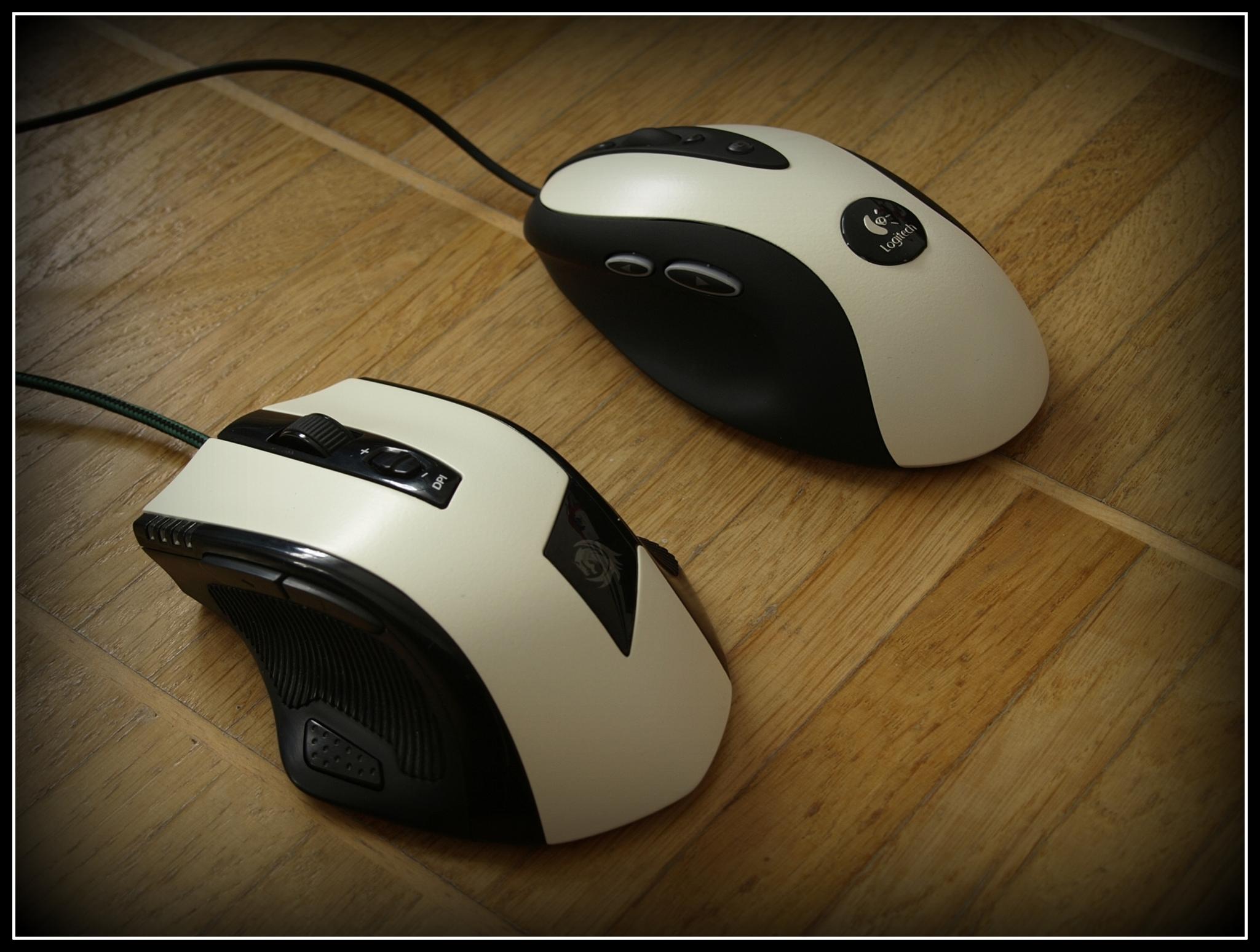

Lackieren ist auch net schwer, man braucht nur etwas Zeit.
Fläche (am besten keine gummierte) mit Nassschleifpapier (1000er) anrauen. Säubern. 3 Schichten Farblack (Acryl) nach Wunsch drauf (nehm ich immer aus der Auto-Abteilung). Trocknen lassen. 2 Schichten matten Transparentlack (Acryl) drauf. Trocknen lassen. Fertig. Immer schaun, dass man schön gleichmäßig sprüht, Videos findet man haufenweise auf Youtube.
Bei mir sehr schlag- und kratzfest und hatte noch nie Probleme mit Abnutzung. Auch fühlt sich die Maus danach 200x besser an.
