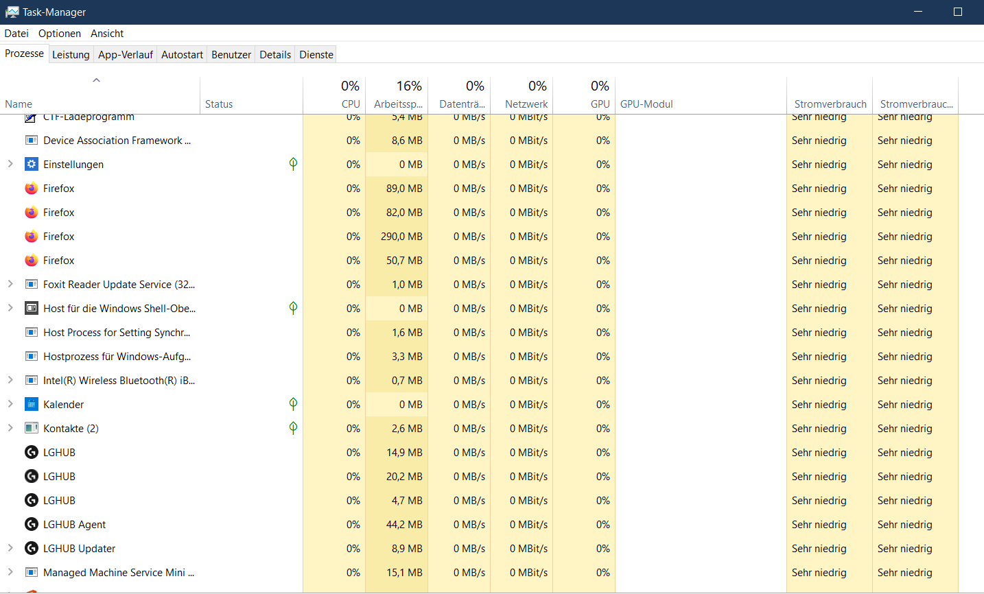

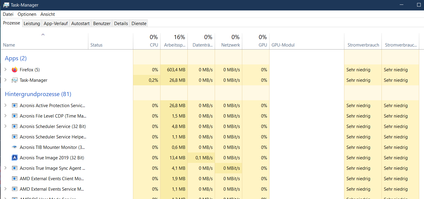

Die Mausbewegung ändert bei mir gar nichts ...
Beide Bilder entstanden während intensiver Mausbewegungen und geöffneten Firefox.
Thunderbird habe ich nicht und nutze mehrheitlich das Windows Mail, was immer offen ist.
Auch wenn Outlook geöffnet ist, kaum Unterschiede.
