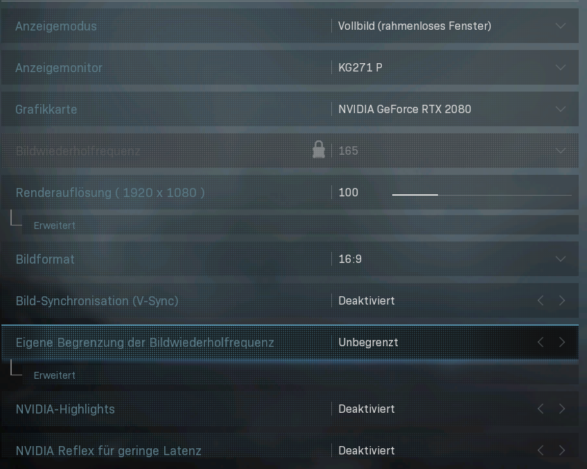

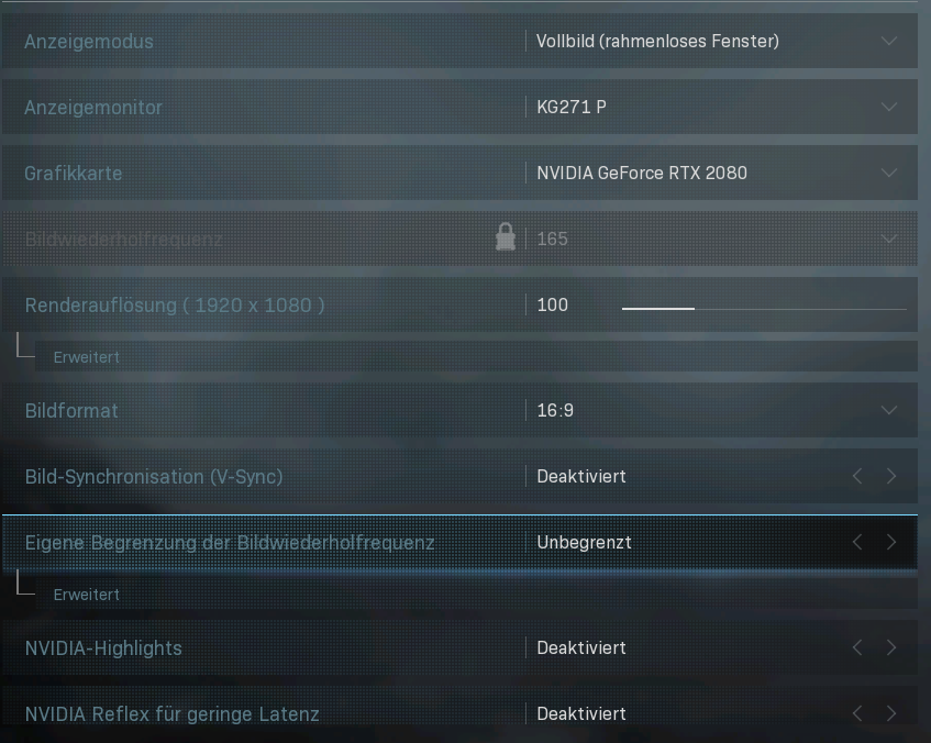

Welche Auflösung und welche Grafikeinstellungen nutzt du?

2. Screenshot der Ingame Einstellungen, Speziell: Auflösung und Grafikeinstellungen.

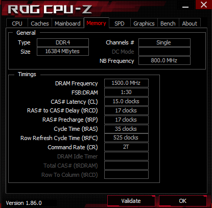

Der Memory läuft laut CPU-Z nur im Single Channel. Ist nur ein RAM Modul vorhanden?
Reaktionen: Baal Netbeck

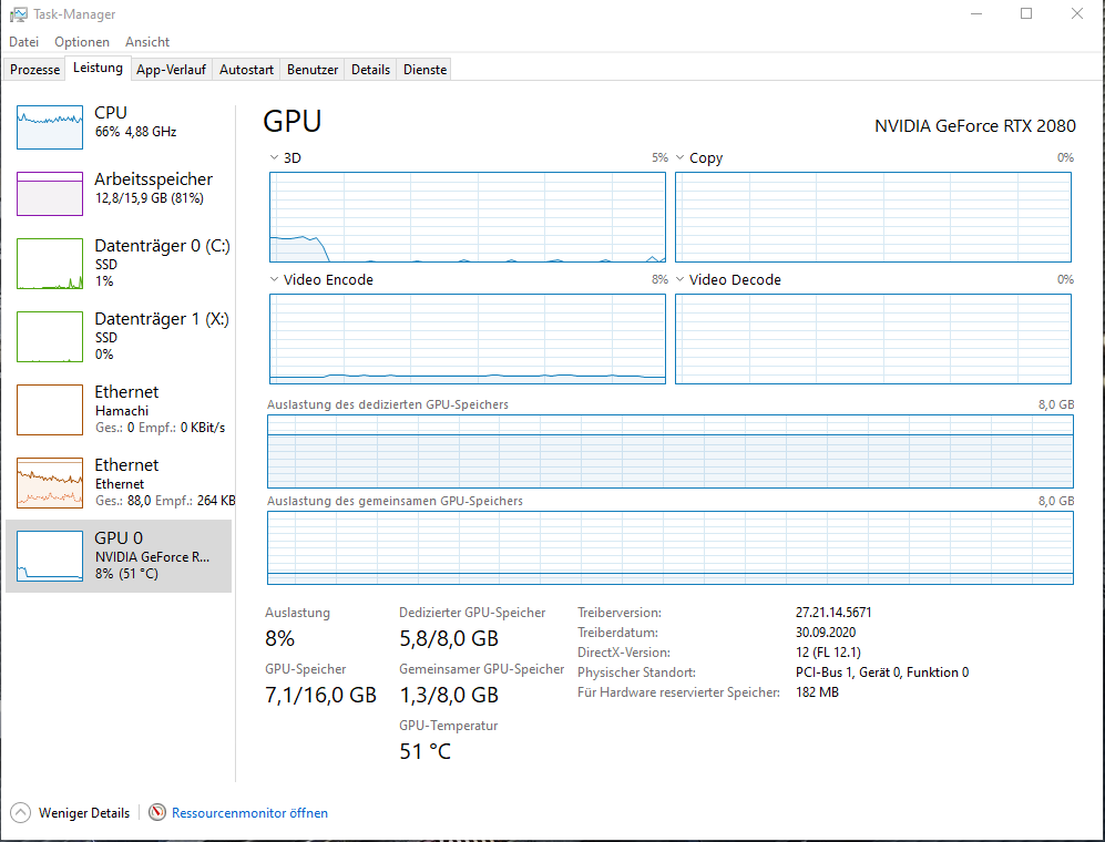

Also ihr hattet Recht ,mein Ram war falsch gesteckt und war deswegen nur im Single Channel.dies habe ich jetzt behoben und komme im Game auf 160 FPS. Vielen Dank
Trotzdem ist die gpu Auslastung bei 9% ,aber dies kann ja irgendwie nicht sein.
Task manager mit 5min Spielzeit.
Der Taskmanager wird zwar immer besser, aber gerade bei der GPU würde ich mich da nicht drauf verlassen.

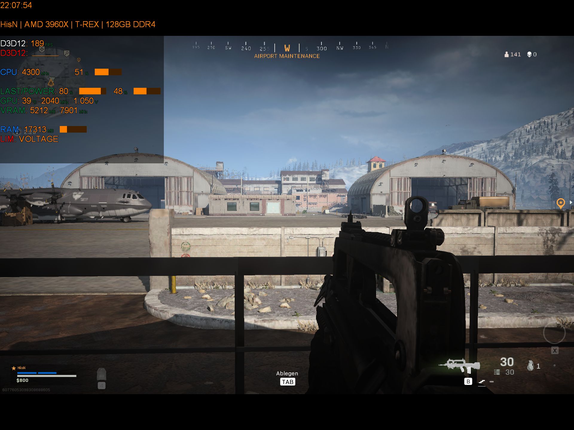

Wie schon gesagt wurde...ein Overlay mit dem Afterburner+rivatuner ist hier die bessere Methode und kann dir noch viele weitere Infos liefern....alles in Echtzeit, so dass du auch sehen kannst, welche Situationen welche Auswirkungen haben.
Auch ist es sehr hilfreich sich die Frametimes als "Diagramm" ausgeben zu lassen, denn dann sieht man in dem Verlauf auch die Frametimeschwankungen oder einzelne Peaks, die auch auf einem Screenshot zeigen, wie das Spielgefühl war.....und das subjektive Spielgefühl mit mehr Objektivität ergänzt.
Auch ein Diagramm der GPU Auslastung ist sinnvoll, weil man dann einen besseren Eindruck erhält, als mit den Momentaufnahmen die man sonst gezeigt bekommt.
Di kannst bei HisN in der Signatur auf "Beobachte" klicken oder bei mir in der Signatur auf die "Undervolting Anleitung für Notebooks"....beides beinhaltet eine Anleitung für das Einstellen des Overlays...bei mir in dem Spoiler "Overlay Einstellen" enthalten.

Okay , ihr hattet Recht .es ist ein Auslesefehler im Tashmanager .
Der Msi Afterburner zeigt 80 Prozent an .
Vielen Dank für eure Hilfe. Das war echt super .
