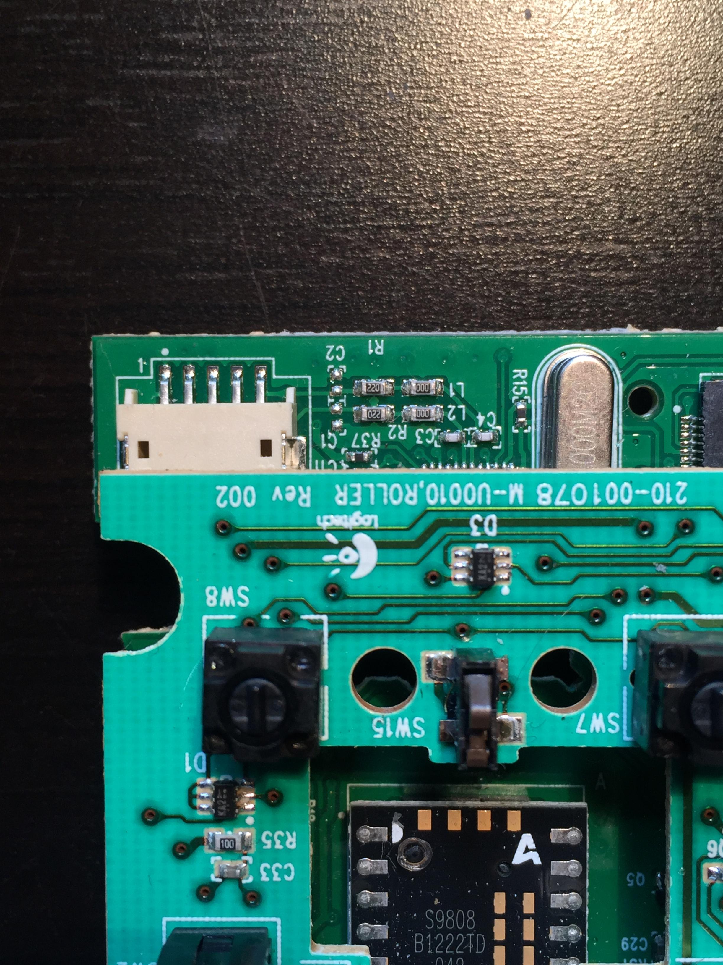

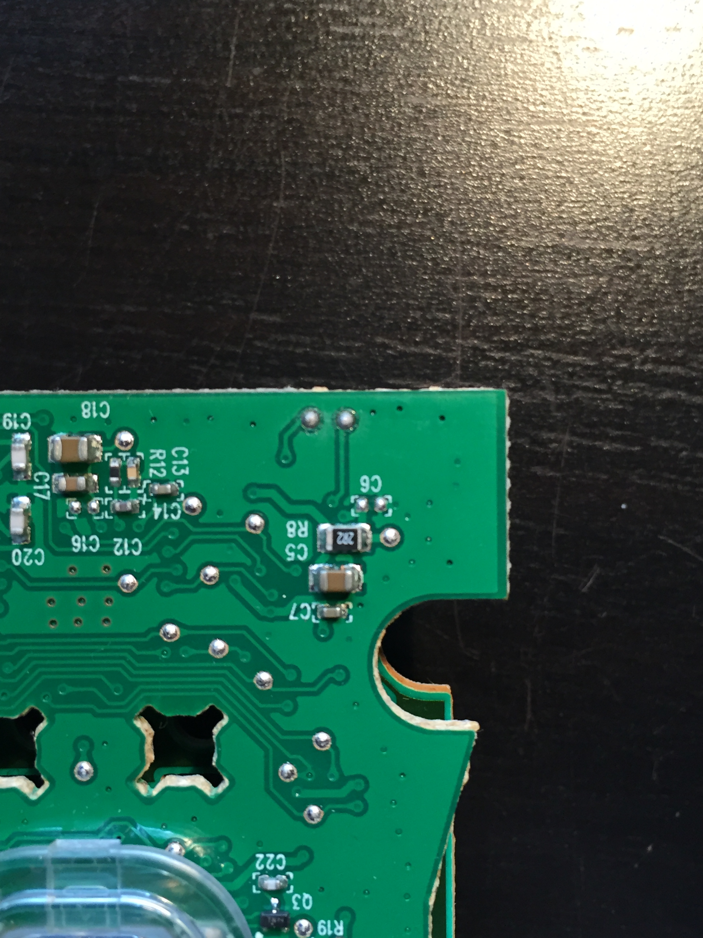

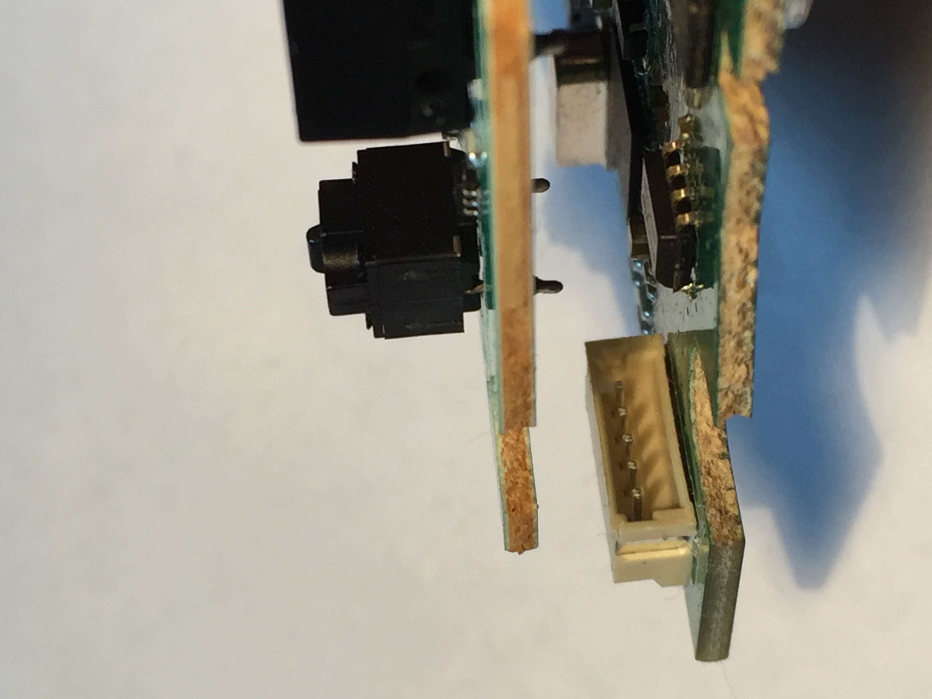

Mauskabel austauschen
Also die Kabelenden habe ich alle noch aber da stecken halt die alten Kabel drin, die ich nicht lösen kann.

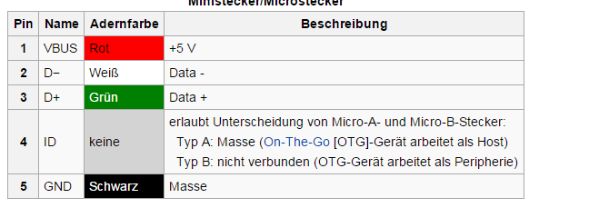

Wäre das die richtige Farbkodierung ?

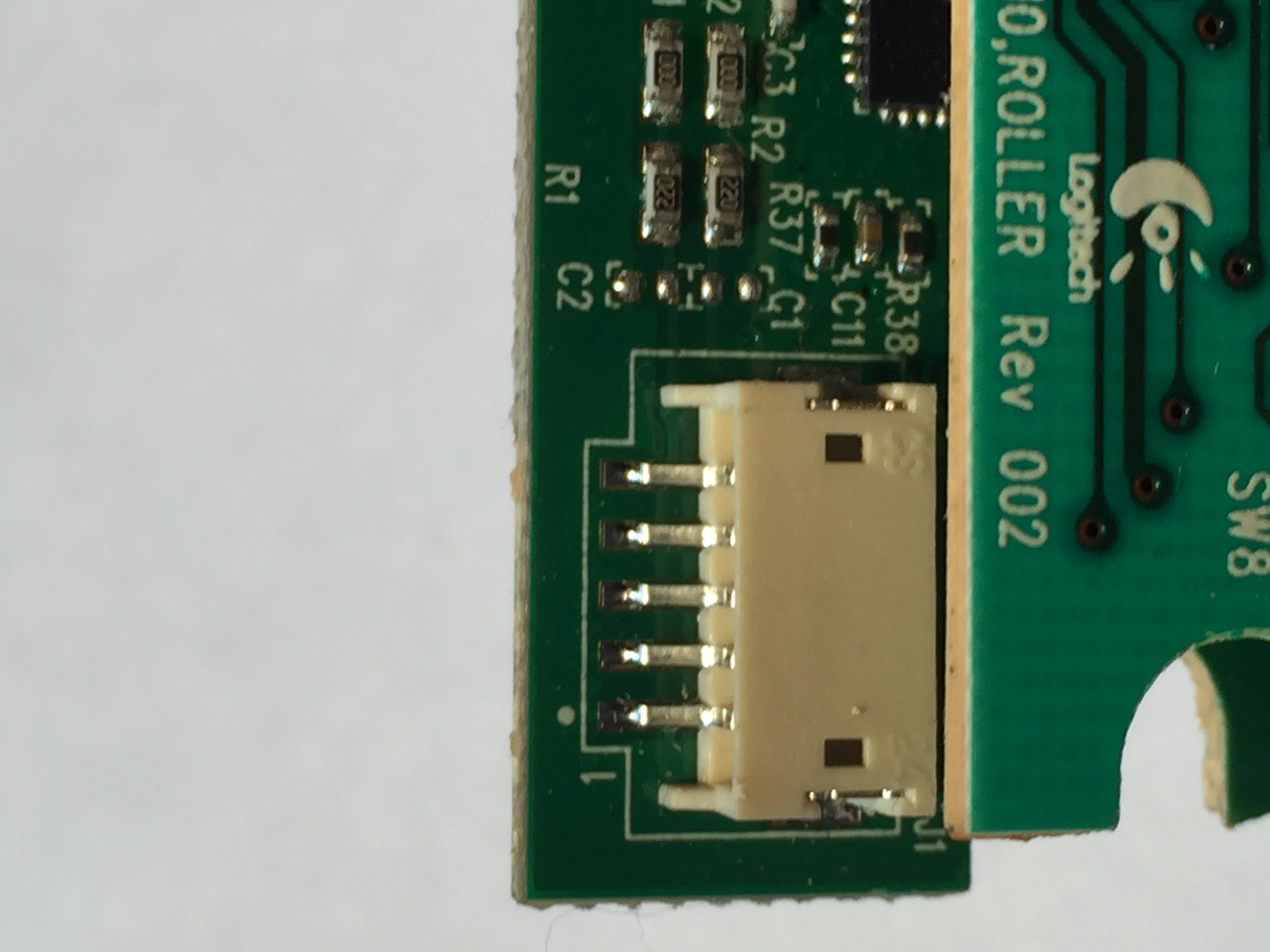

naja, am einfachsten wäre es einfach die enden mit den hülsen wieder anzulöten, wenn das geht. die kodierung müsste so passen wenn du dann noch sagen kannst wo die eins ist und wo die 5.
masse müsste sich leicht identifizieren lassen. das sind auf der platine oft größere bereiche und so. notfalls wieder nen bild machen.
also ich habe die Hülsen wieder in den Stecker reingesteckt, soll ich dann also am Stecker die Kabel löten ?
würde ich so machen. alternativ den stecker weglassen und das kabel direkt mit der platine verlöten. deine wahl.
HALT!
die anordung der adern im stecker, können bei logitech mäusen sehr speziell sein, da kann man sich nicht auf irgendwelche standard USB-belegungen verlassen, die man im netz findet.
so sollte es bei der g500s aussehen(auch wenn das dort keine g500s ist, die farbkodierung sollte bei allen logitech mäuse die selbe sein): http://img826.imageshack.us/img826/8515/2u32.jpg
und wie man sieht ist rot(+) in der mitte, und nicht wie üblich auf der anderen seite von schwarz(-).
wenn du das mit der standardbelegung angelötet hättest, wäre die platine jetzt wahrscheinlich gebraten worden.

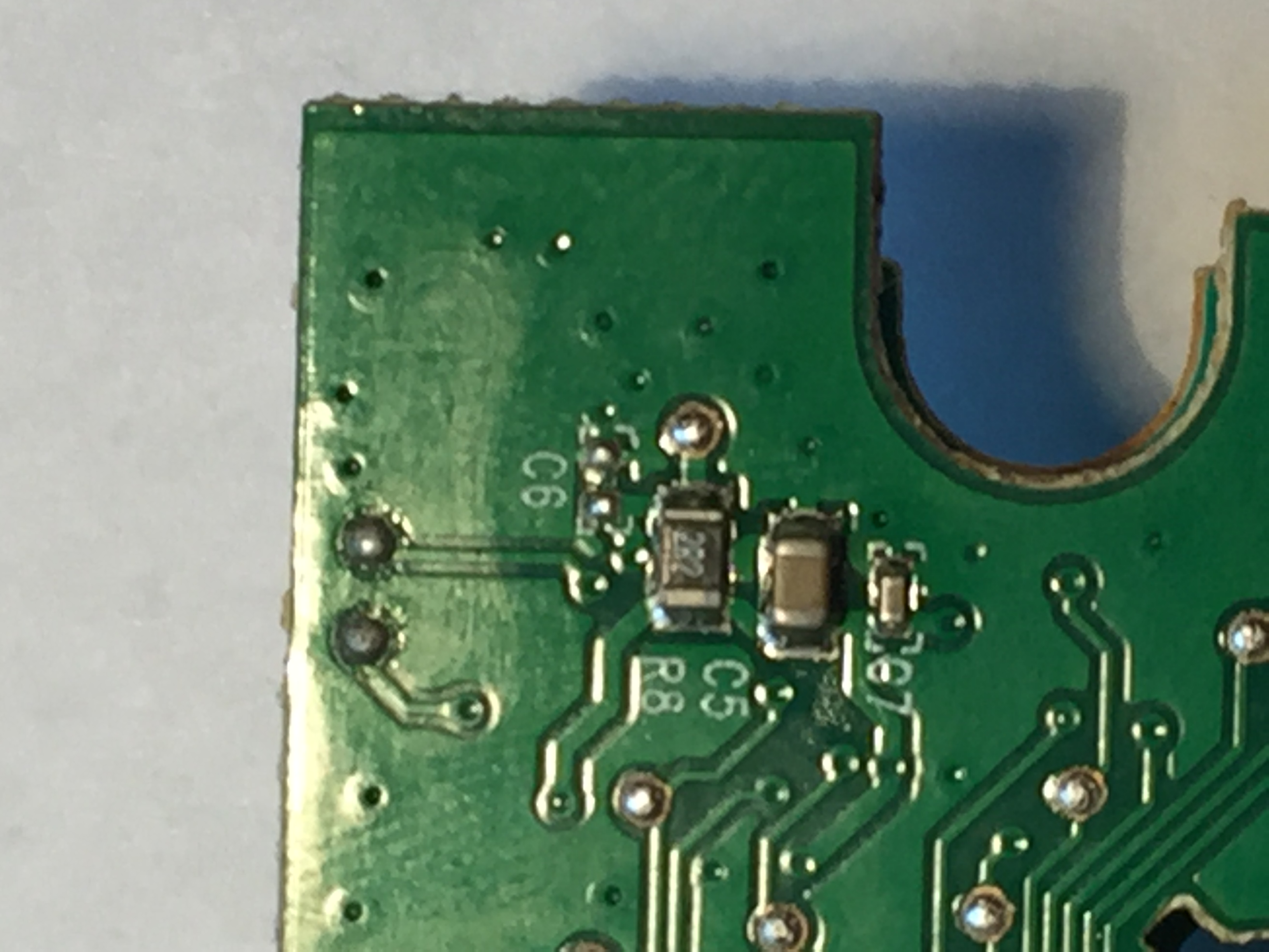

dieses ganze gefrickel hätteste dir sparen können, wenn du adern/litzen im stecker gelassen, und diese dann einfach ans kabel angelötet hättest.
stimmt, bin jetzt schlauer:)
Löten hat nicht funktioniert :/
Überspannung beim usb port...
Falsch gelötet. Ich würde vorschlagen: #2, außer du willst mit Gewalt noch deinen Chipsatz grillen
