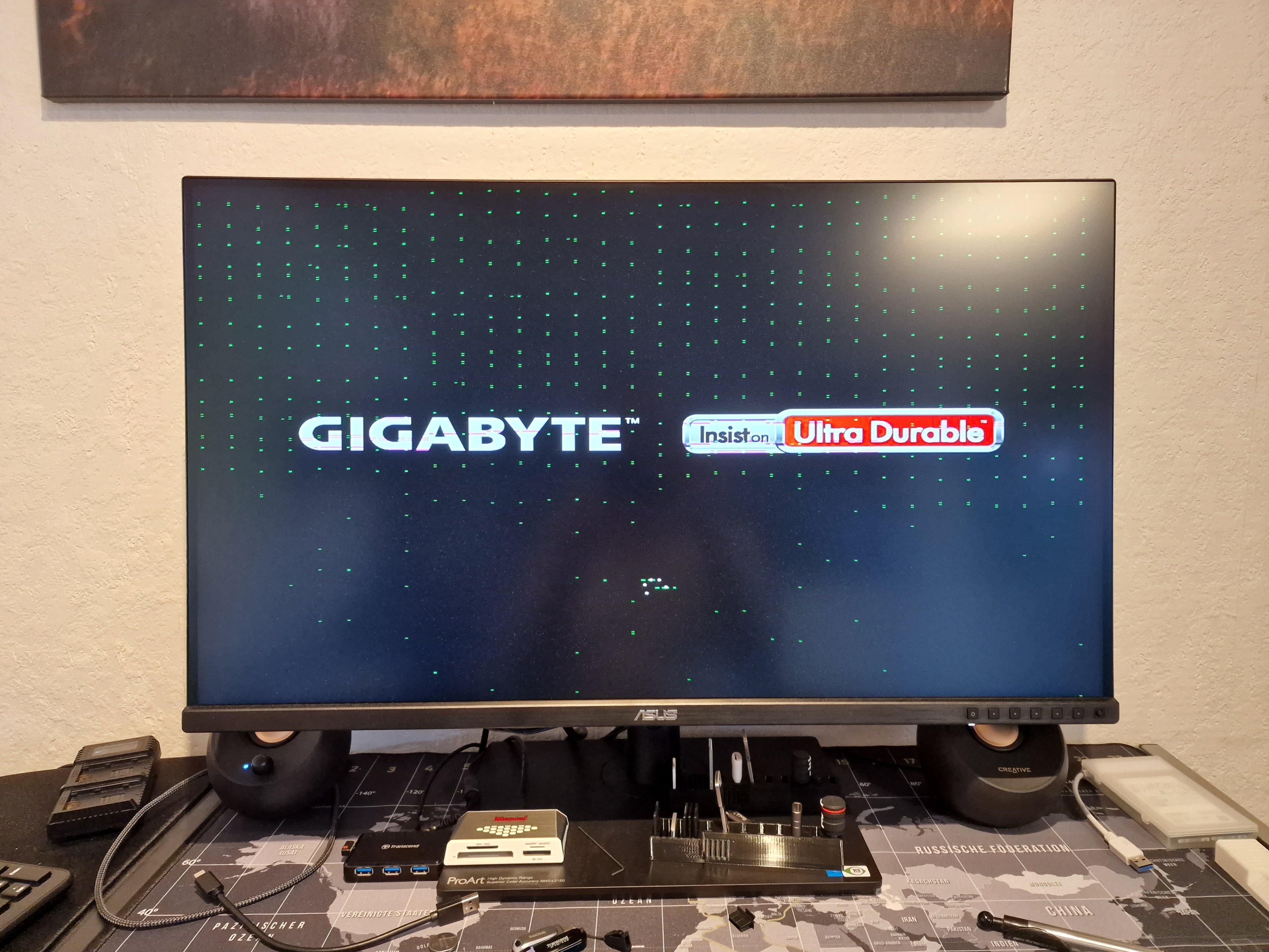

... Der angeschlossende Monitor (egal welcher der beiden/egal ob HDMI oder DP) zeigt nur direkt nach dem Einschalten den Gigabyte Bootscreen. Während dem Bootscreen erscheinen grüne "Klötzchen" und das Bild wird schwarz.
Über den internen DP des Boards habe ich ein Bild und der PC läuft normal.
Die RGB Beleuchtung der GPU ist an, die Lüfter drehen.
... Windows neu aufgesetzt - im Gerätemanager wird die 3070 angezeigt, allerdings mit Fehler 43
In HWinfo64 ist die Karte auch gelistet, es werden aber keine Werte angeziegt. Z.B. Ram =0
Karte aus/eingebaut, Steckverbindungen geprüft ->passt und wurde nicht verändert.
Mainboard Bios Standardwerte geladen
