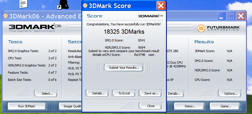

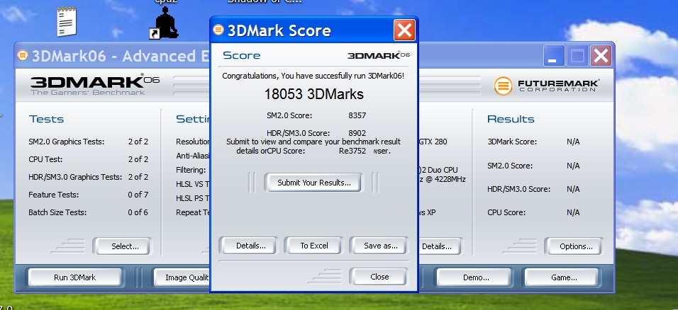

Ich habe bei meinem System ebenfalls festgestellt, dass ich kaum über die 60 fps nicht hinauskomme. Dies erschien mir bisher nicht als Problem, weil ich alle Spiele flüssig spielen konnte. Vsync habe ich eingeschaltet, weil ich keine "Bildrisse" haben wollte und die 60 fps als guten Kompromiss empfand.
Allerdings habe ich beim 3DMark06 18.325 Punkte (Default-Settings).

hm, das macht mich dann doch etwas stutzig...du hast auch im sm2.0 und 3.0 score einmal 2,5k und einmal 3k mehr als ich, was kaum an dem bisschen mehrtakt der graka liegen kann nehme ich mal schwer an oder ? cpu score is klar bissl höher da der e6600 schon etwas in die jahre gekommen is... der wert sollte auch normalerweise gegen 18.000 punkte gehen wenn man sich geläufige benchmarks von gtx280 getesteten karten von computerbase mal ankuckt... :freak:
