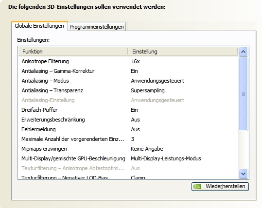

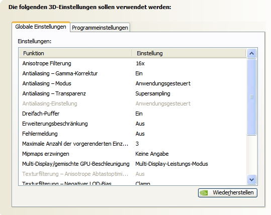

Die Sache mit dem Neuaufsetzen brachte offenbar rund 2000 Punkte.
Für´s Benchen würde ich Dir die "Default-Settings" in der NVidia Systemsteuerung empfehlen.
Du hast dazu noch nichts gesagt, ob Du die Default-Settings oder andere eingestellt hast.
Für den 24/7-Betrieb rate ich Dir zu den im Screenshot abgebildeten Einstellungen.
Zu den 60 fps:
Wenn Du vertikale Synchronisation aktiviert hast, wird die Framerate von der Wiederholungsrate des Moni limitiert. Beim durchschnittlichen TFT auf 60fps.
Ich selber habe das auch eingestellt, weil man keinen Unterschied zwischen 60 oder 160 fps erkennt (jedenfalls ich nicht).
Diese Einstellung kostet aber Leistung, wenn die GrafKa nicht konstant 60fps liefern kann. Diese Einbrüche lassen sich durch Dreifach-Pufferung abmildern.
Falls Du Vsync ausschaltest, sind zwar mehr frames möglich, "Bildrisse" aber die Regel.

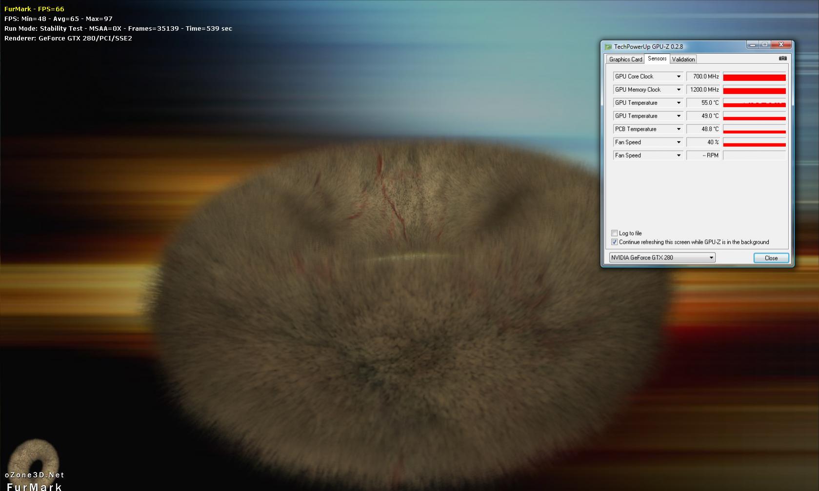

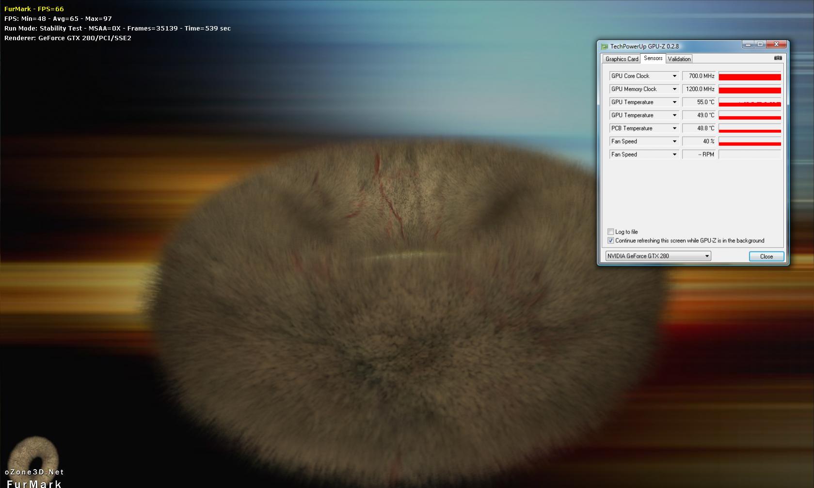

2. lass mal rivatuner im hintergrund laufen, starte ein spiel, 3d mark, furmark und schau wie hoch die taktfrequenz ist wie auch die temperatur... und poste diese ergebnisse mal hier... evtl ein screen

ich nutze nur windows vista 64 als os. stand auch schon in der beschreibung meines systems im ersten beitrag. vista ist ebenfalls auf leistung getrimmt, ich nutze weder die sidebar noch sonstige im hintergrund performance fressende programme. dienste sind ebenfalls optimiert und alles was leistung frisst ausgeschaltet und zwecks msconfig vom auto-start an verbannt.
die eist funktion habe ich sowieso deaktiviert da die cpu die übertaktung nur instabil bei mir laufen würde zumal wie aivazi schon sagt, die runtertaktung durch eist ja nur dann rangezogen wird wenn grad keine last ansteht.
screenshot vom furmark mit gpu-z im anhang.
stability test in 1680x1050 default einstellung.
