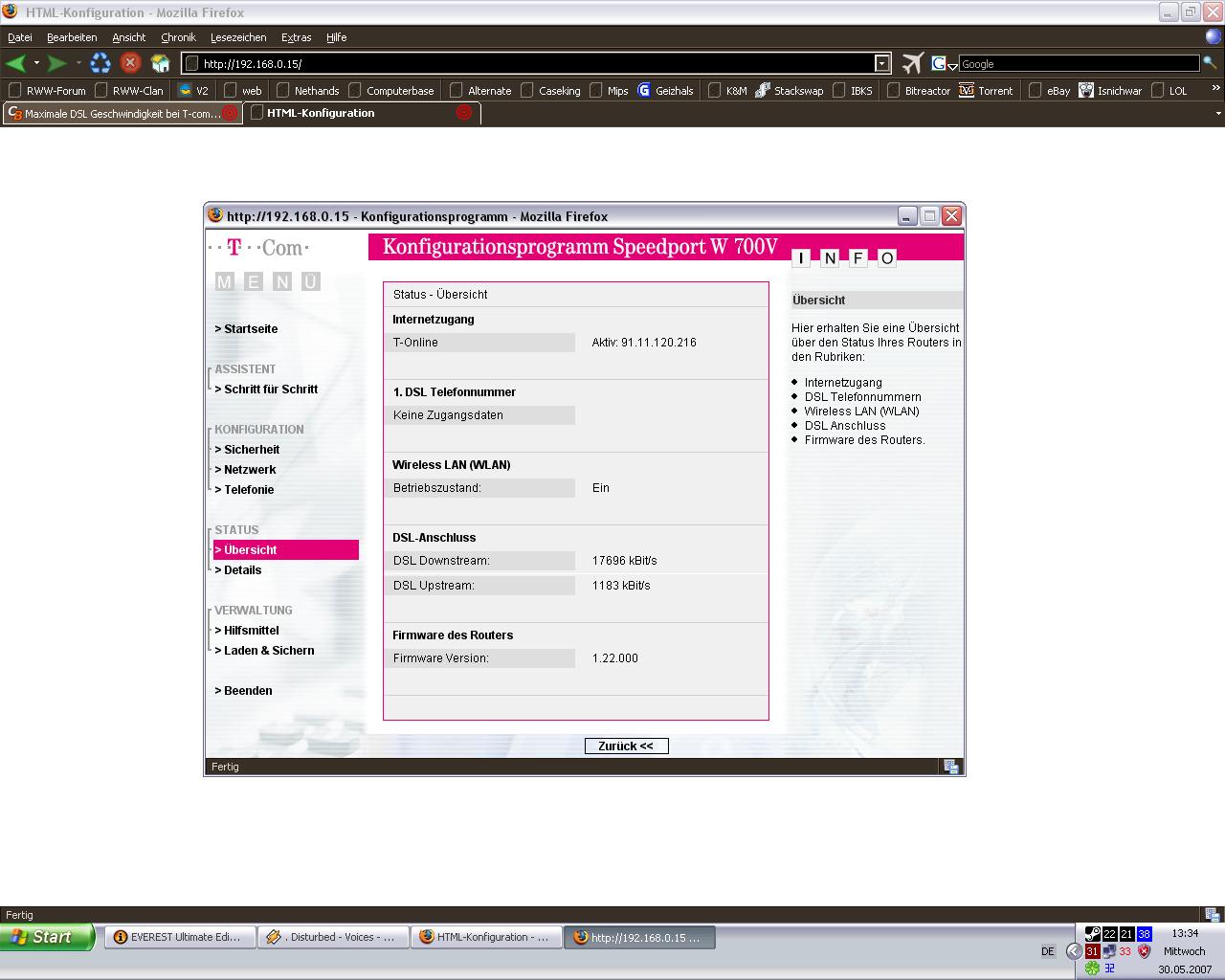

ne umso höher, umso schneller ist das ganze. Bei mir sieht das ganze so aus. Ich habe das W700V
mfg
Tobi
