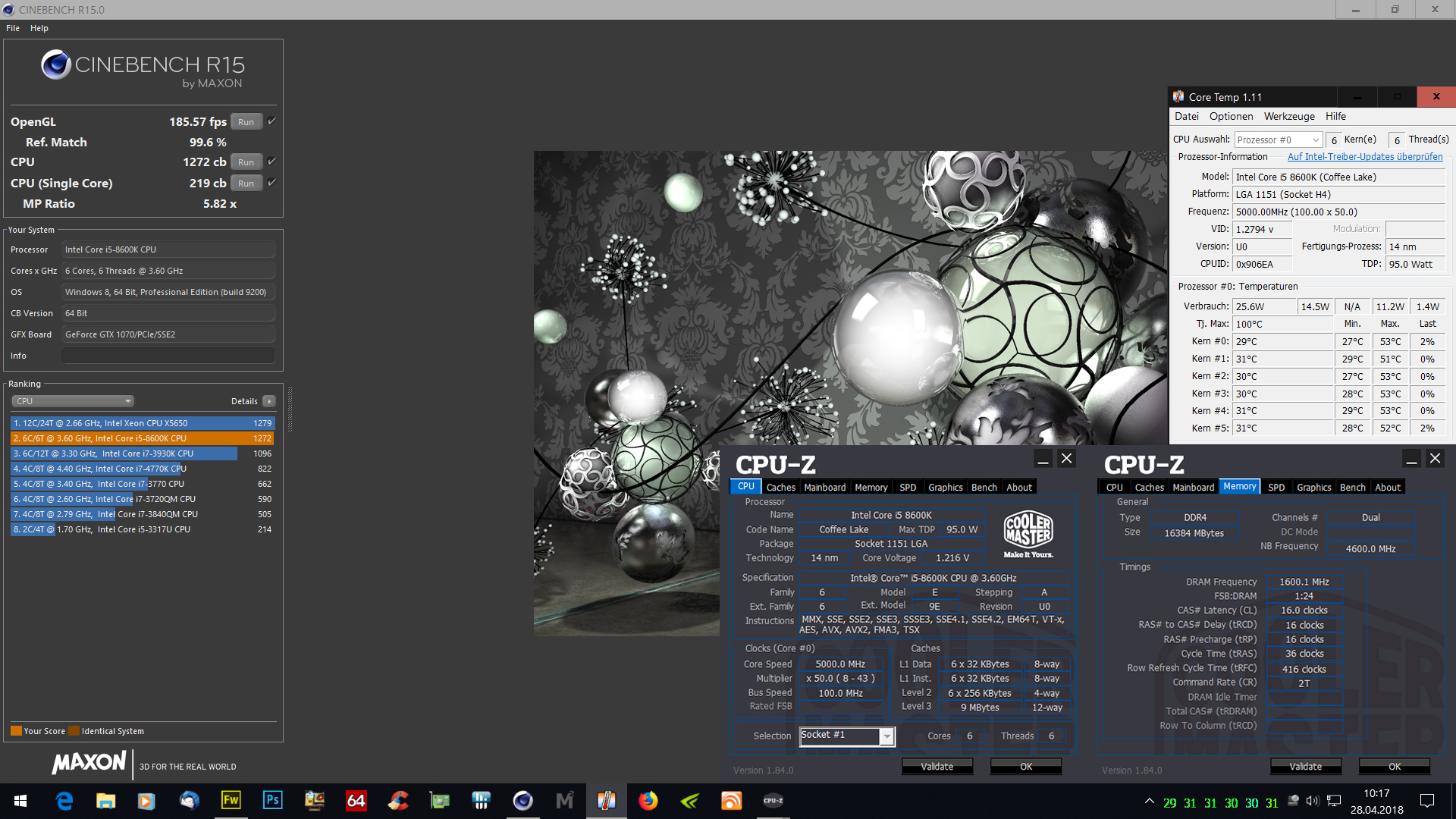

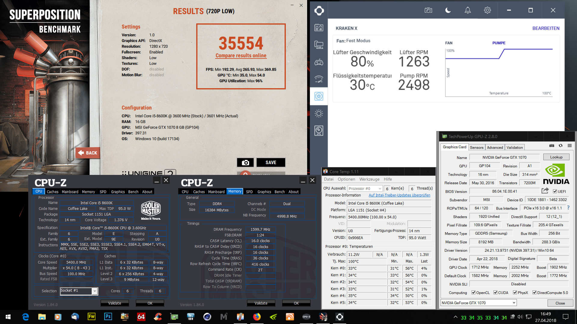

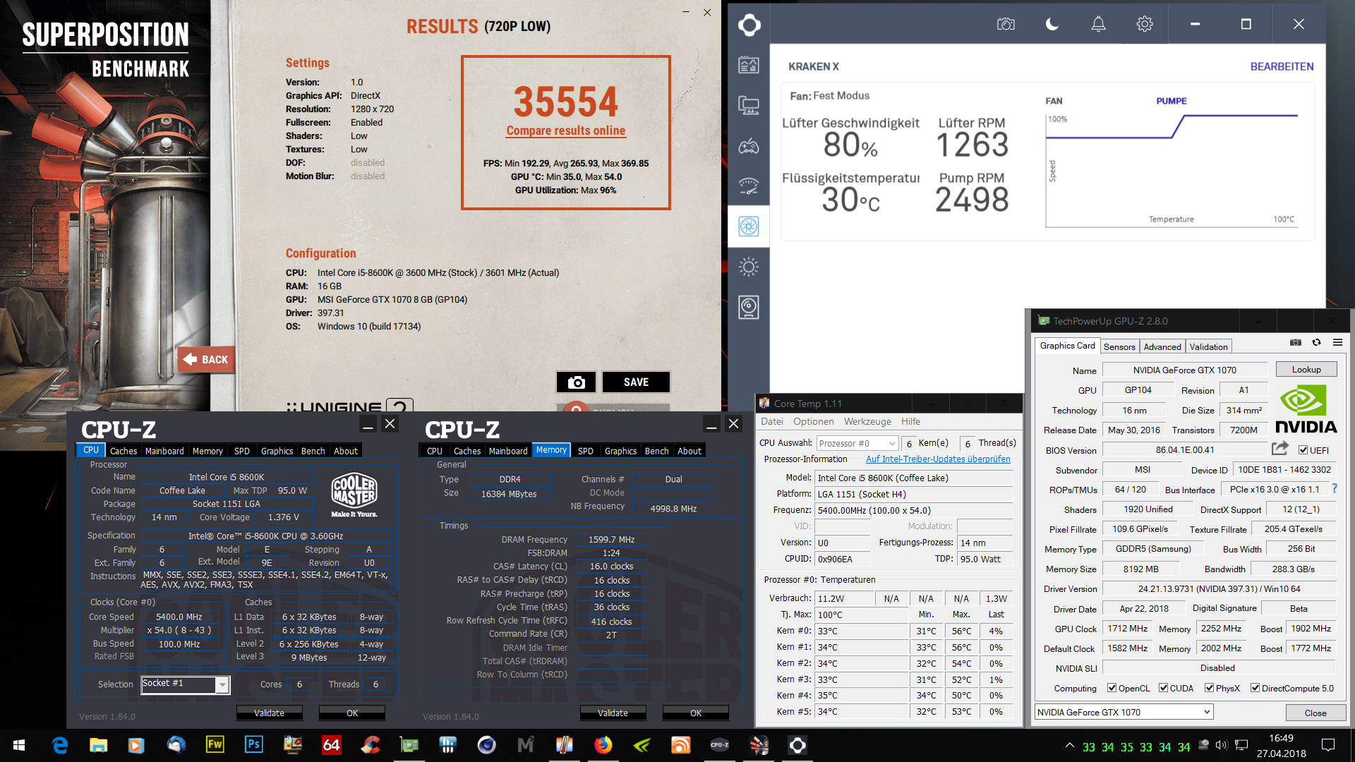

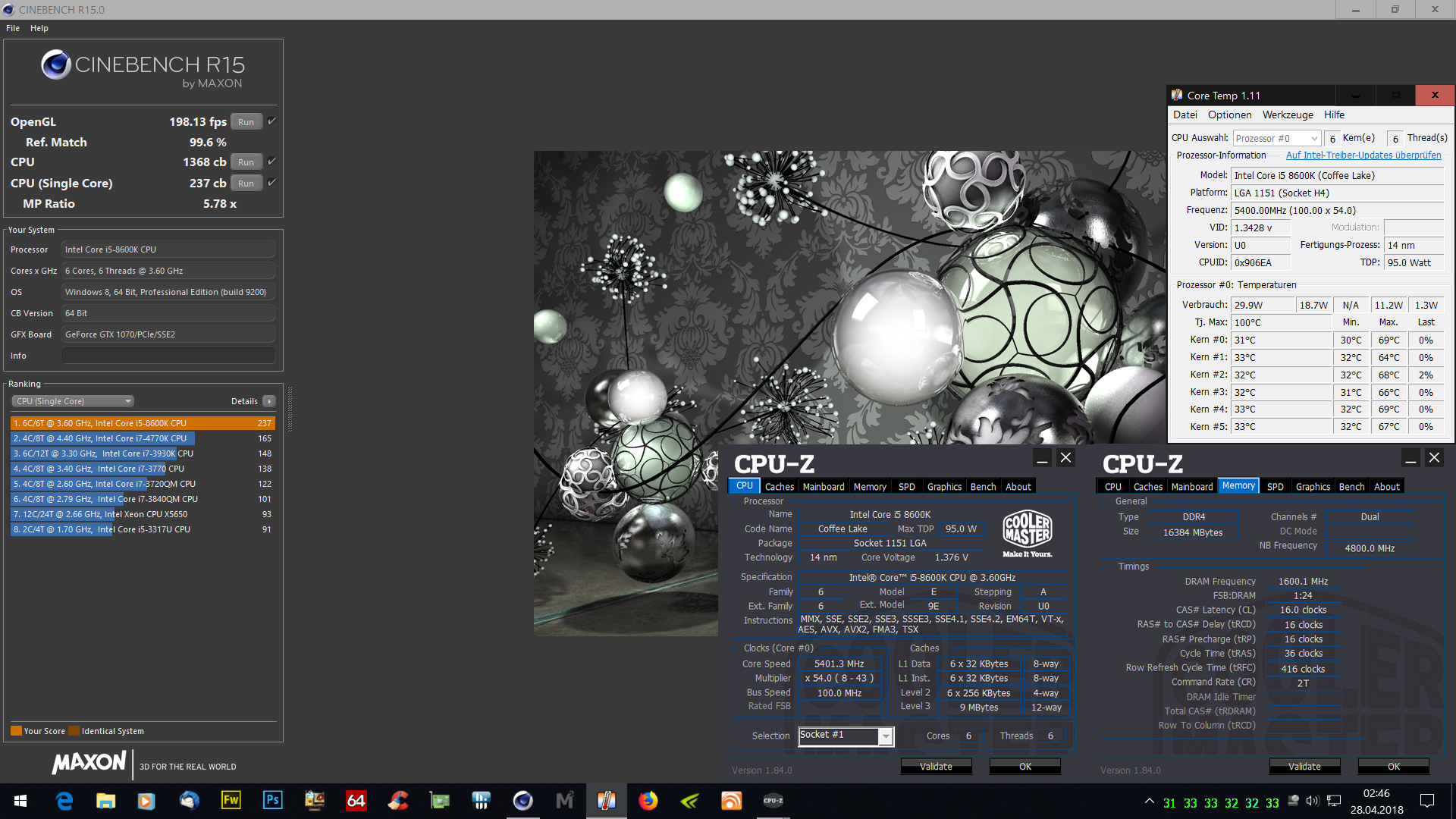

Screen:
Cinebench R15_mit i5 8600K@5400 MHz by Zotac2012.jpg i5 8600K@5,4 GHz mit 1,408 Volt.jpg
Ich lasse meinen i5 8600K mit 5000 MHz [Uncore 4600 MHz] und einer Spannung von 1,216 Volt 24/7 laufen, die Leistung ist völlig ausreichend, ich könnte auch 5100 MHz oder 5200 MHz einstellen mit einer Spannung unter 1,300 Volt, aber im Moment reichen mir die 5,0 GHz völlig.

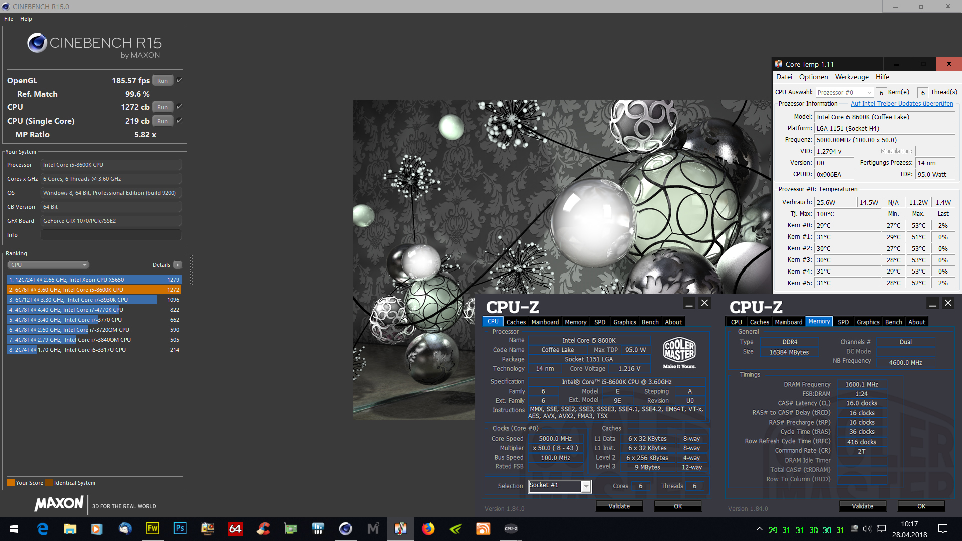

Screen:
