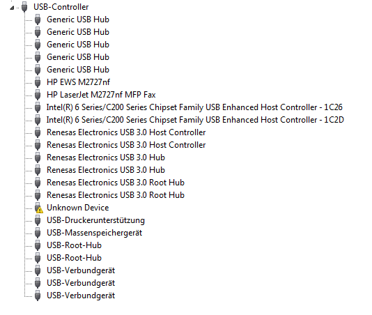

ich habe im Geräte Manager unter USB Controller ein unknown device Eintrag, deinstalliere ich diesen nach Neustart des Rechners versucht er wieder was zu installieren und schreibt nachher fehler und kann nicht installiert werden.
Wenn ich im BIOS den Eintrag USB 2.0 switch auf NEC umstelle verschwindet der Eintrag nach Neustart, stelle ich dann wieder auf PCH um erscheint er wieder.

wenn ich auf NEC umstelle verschwindet der Eintrag stelle ich aber auf PCH erscheint wieder unknown device .....

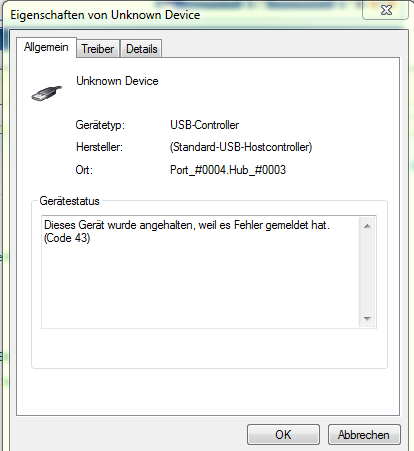

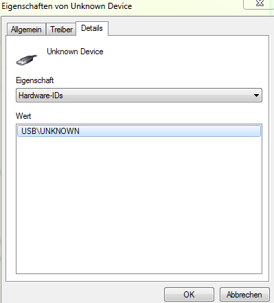

- Über eigenschaften ist nicht viel zu erkennen siehe Anhang
und hier

unter "eigenschaften" statt "hardware-id" mal "vendor-id" oder "kompatible kennungen"
anzeigen lassen - vendor-id googlen, dann weisst du schon mal den hersteller des geräts.
ansonsten deaktivieren, statt deinstallieren, wenn danach alles funzt haste auch ruhe.
vendor id und kompatible kennung gibt es nicht

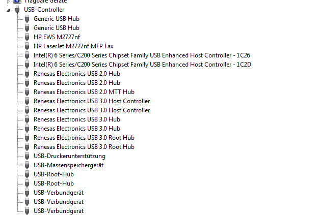

wenn ich auf NEC im Bios umstelle sieht der Geräte Manager so aus :
du übersiehst leider etwas da im Bios NEC eingestellt ist, aber das BIOS soll auf PCH laufen.

Das Gerät hatt nen Fehler gemeldet. Ich täte mal alles was an nich braucht deaktivieren im BIOS, wie 1334 Anschluss und so, den ich nie brauche und LAN, und und und. das beschützt mein System vor zu vielen Treibern und erhöht gleichzeitig meine Bootzeit, da das BIOS nichtmehr die ganzen Geräte checkt.
