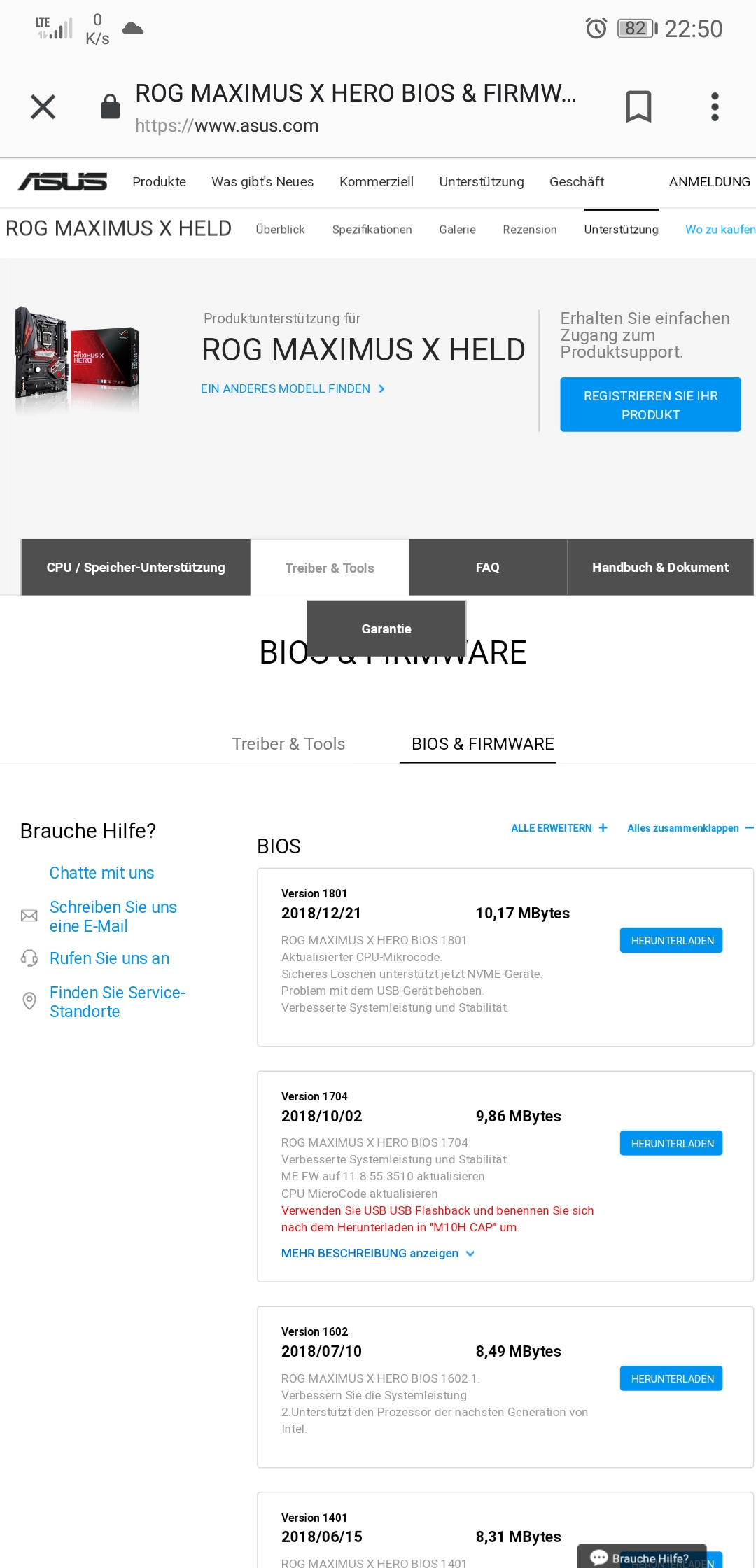

Anbei ein Screenshot. Ich habe die letzte verfügbare Version geladen. In der vorherigen Version wird auf die umnennung hingewiesen. In der letzten jedoch nicht. Ist das seitens Asus ein Fehler?
Oder aber war das seitens mir ein Fehler und ich hätte von Beginn an diese Datei laden sollen... Oh man, ich ahne es schon 😳

Hatte vorgestern das selbe Problem. Auch die neue Version muss auf M10H.cap unbenannt werden. Das hat Asus wohl vergessen zu ergänzen. Bei mir funktionierte es nur mit einem FAT32 Stick. CPU und RAM waren bei mir während des Updates installiert.

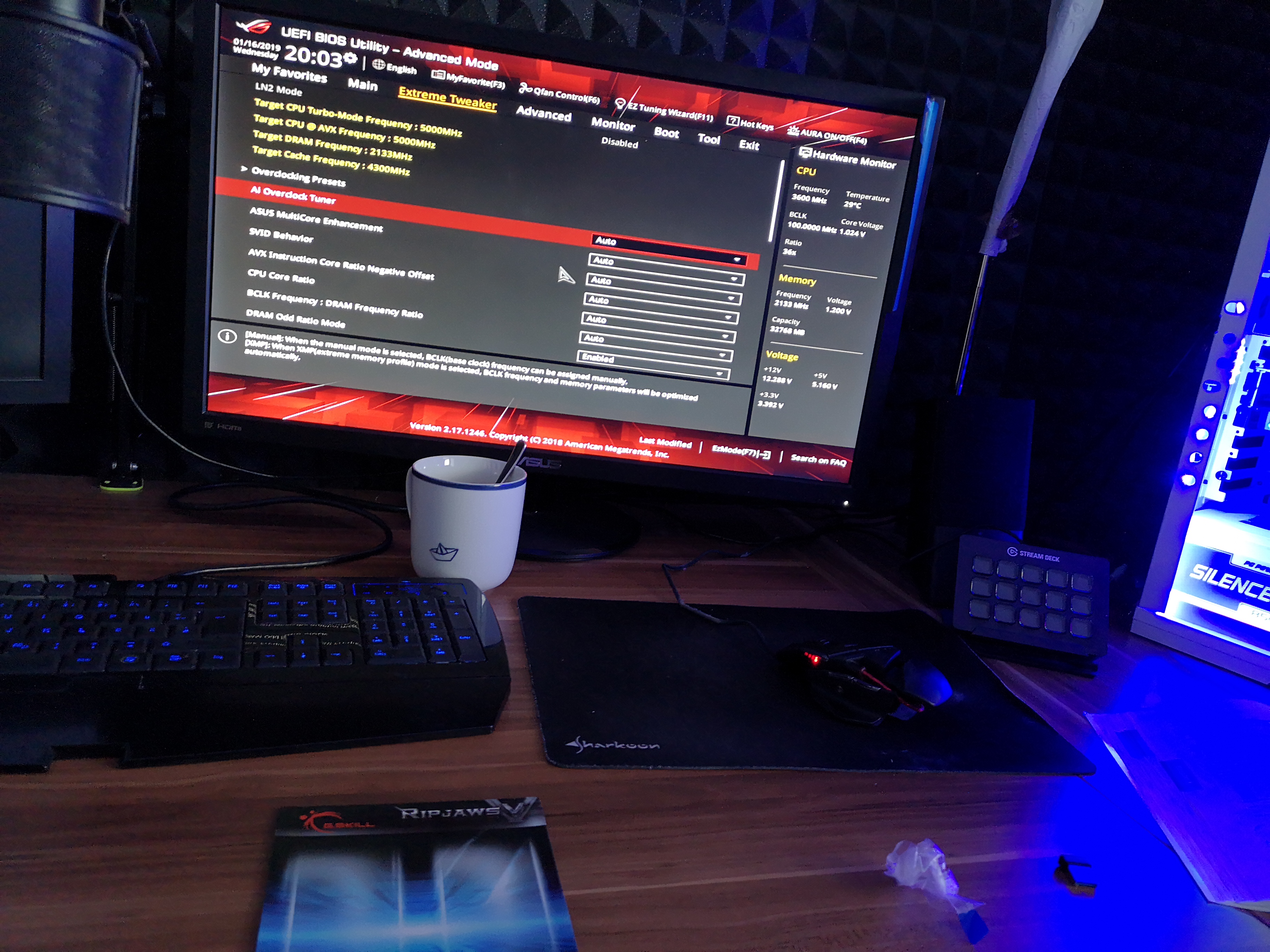

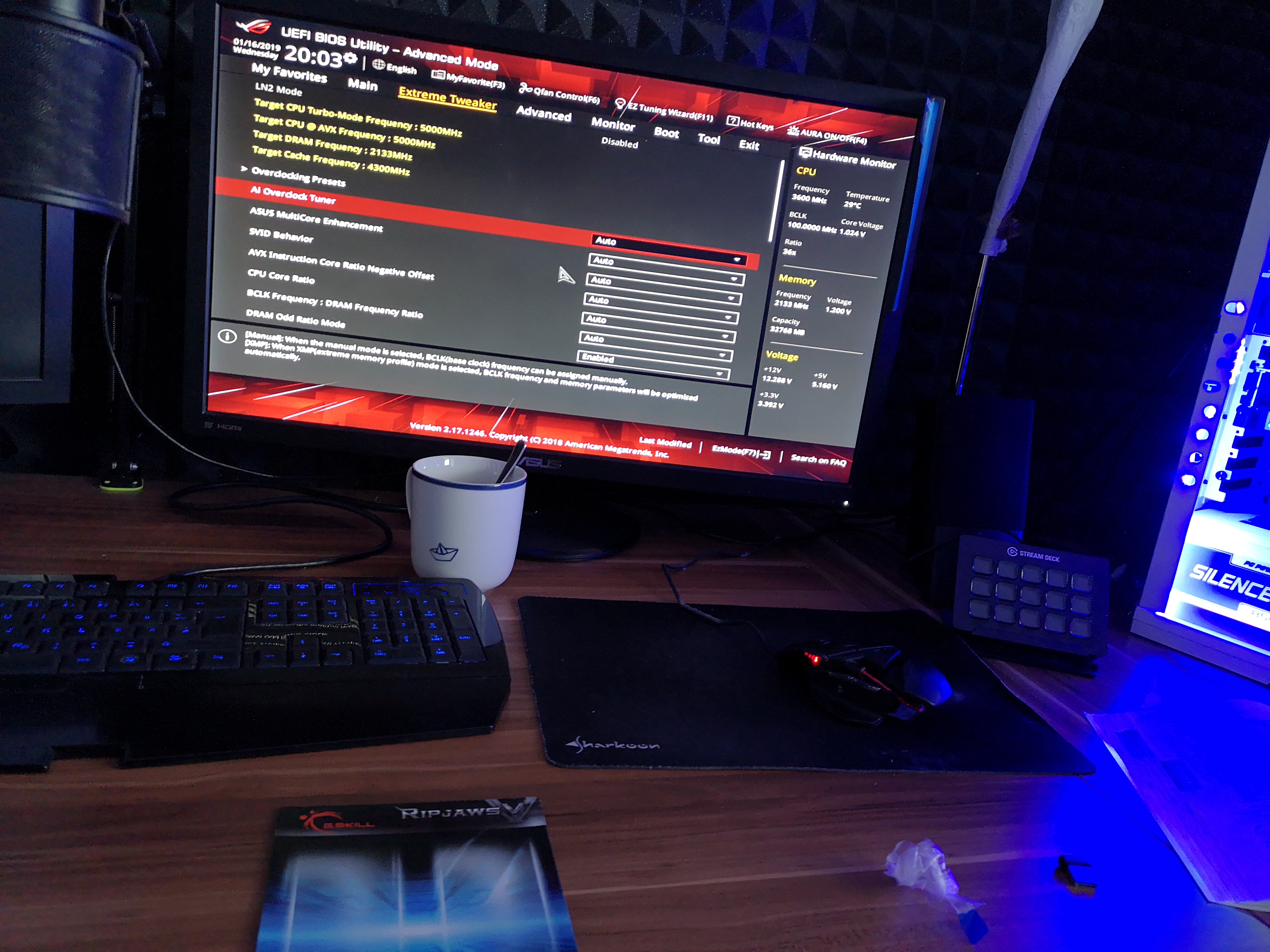

" guten Morgen" Freunde ✌️
Also ich habe die Datei umbenannt, versucht, ging nicht. Das cap war in Großbuchstaben. Dies habe ich dann noch geändert in Kleinbuchstaben und es ging :) wuhuu :)
Ich habe ganz bewusst den Stick als ntfs gelassen um herauszufinden ob es damit auch geht.
Nochmal vielen Dank an alle! :)
