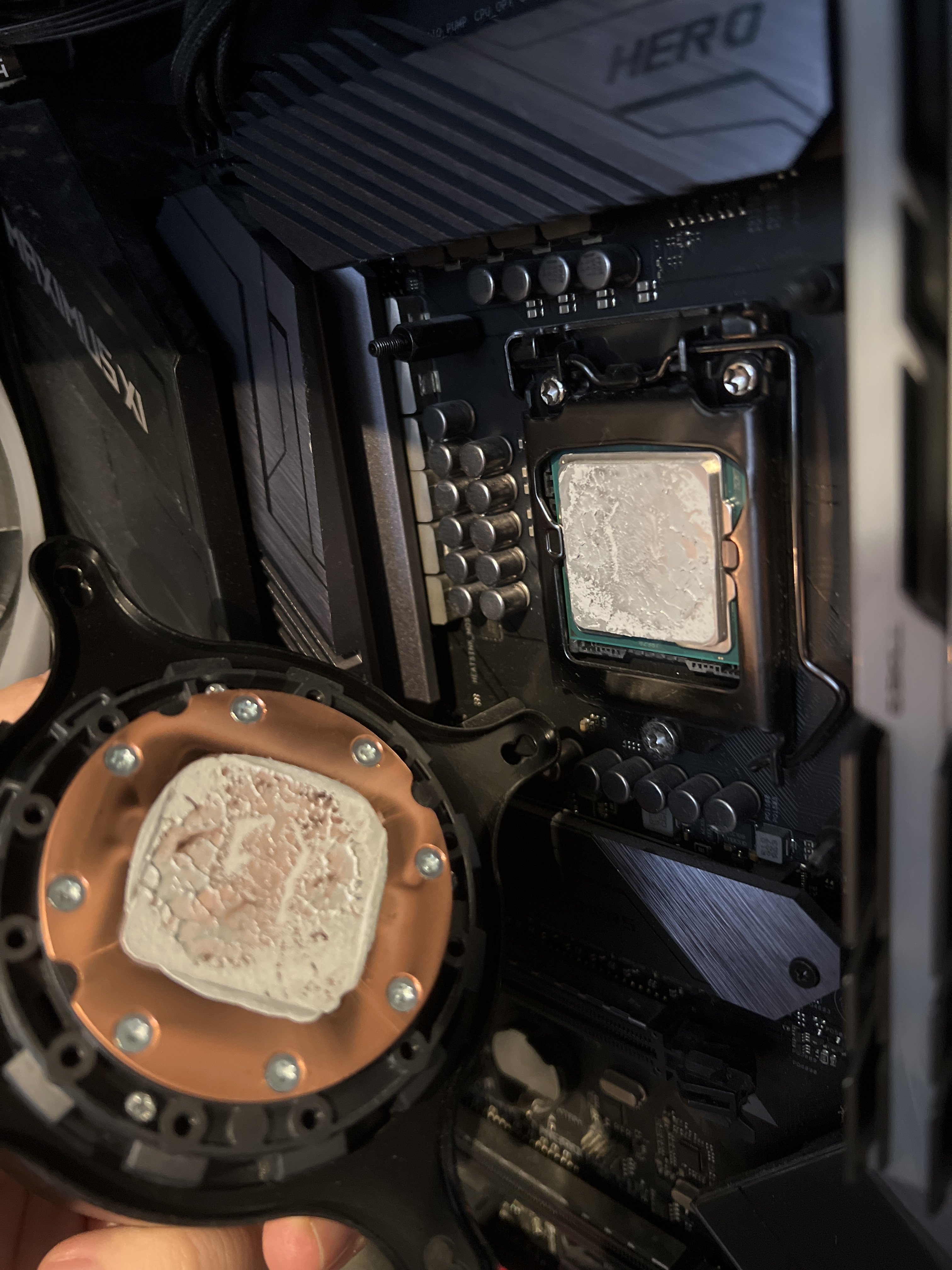

wlp kontrolliert?
zu dünn/dick aufgetragen?
aio kühl/pumpeneinheit auch richtig verbaut, z.b. korrekte position, falls multimontagebracket,schrauben nicht zu fest/lose, radiator war auch immer der höchste punkt(ein/auslauf) usw usw

sieht das normal aus oder kanns sein das da was vertrocknet war?
Reaktionen: kartoffelpü
Nach einem Jahr wäre eine Vertroknung auch ungewöhnlich. Das ist schon ok.

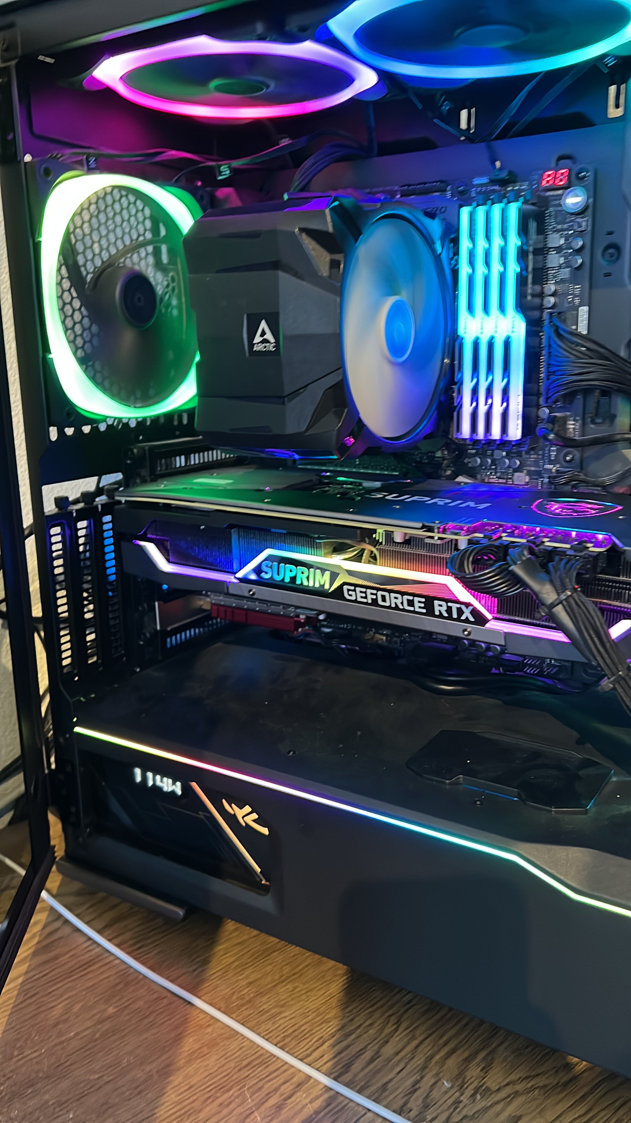

so kurz ne billige luftkühlung drauf und selbst beim harten zocken max 50 grad^^
