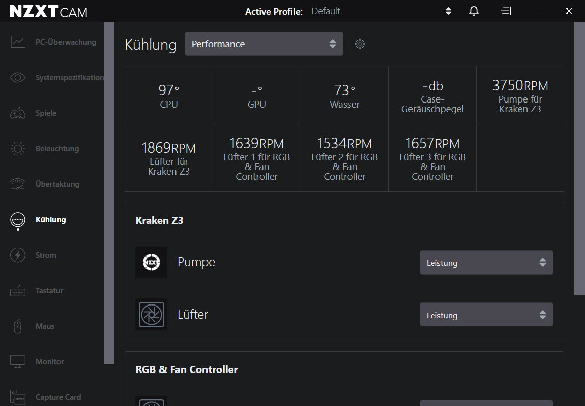

Mein CPU ist plötzlich überhitzt. ständig 100 Grad knapp, Wasser in der AIO aber auch über 70 Grad. Alle Kühler und Pumpen laufen maximal siehe Bild unten:
Neustart, Takt im BIOS reduziert, Anschlüsse geprüft der AIO/neu eingesteckt, schrauben der AIO angezogen, hat alles nichts gebracht.
Da das Wasser der AIO auch über 70 Grad geht obwohl ich ja nur im Windows bin, gehe ich davon aus, dass die AIO Kapput ist / z.B. verstopft oder so. Sie ist zwar nur ein Jahr alt aber evtl. kann das sein?

Ja, das ist nach 1 Jahr möglich. Die Pumpe könnte defekt sein, oder verklebt.
Womit können wir dir jetzt weiter helfen?

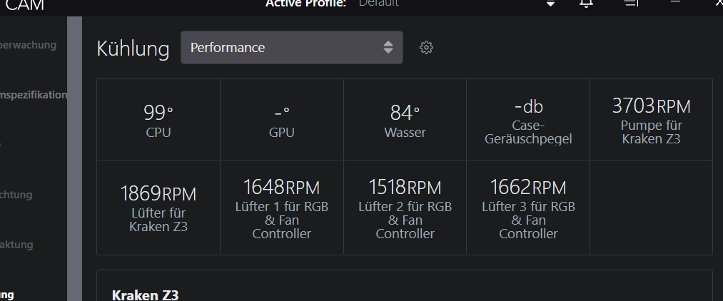

Wasser 70°? Da könnte man ja schon vermuten, dass nicht °C sondern °F angezeigt werden...

@TE: Hast du denn mal gefühlt, ob das Wasser tatsächlich so heiß ist? Falls nicht, nochmal zuürck zu meinem Beitrag #7 schielen.

Hatte ich schon in #3 erwähnt, leider kein Feedback dahingehend.
