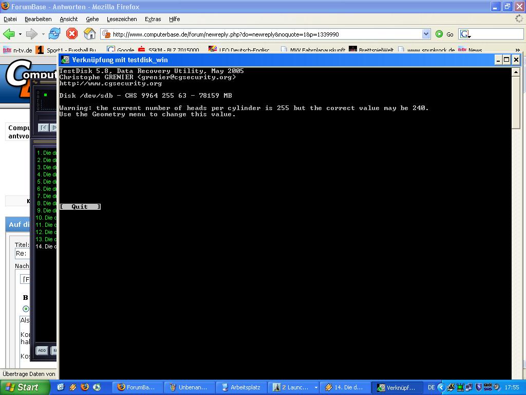

Also hier die Screenshots die ich schonmal gemacht, habe, "Search deeper" läuft gerade durch (aber ich glaube immer nur für die "videorodeo2" wenn du den screenshot auch brauchst, sag bescheid.
Grüße,
Sandro

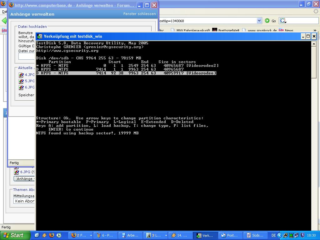

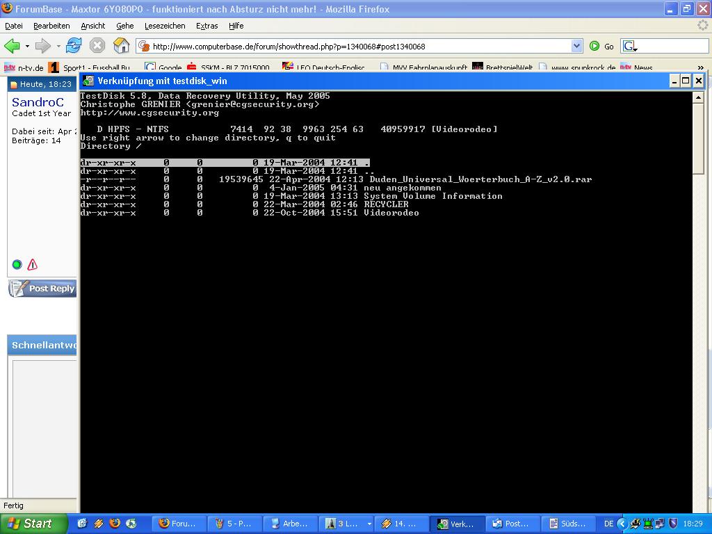

Das kam nach dem "search deeper" raus.
Jetzt sehe ich auch bei List Files, die Dateien die auf Videorodeo drauf sind.... (!!!)

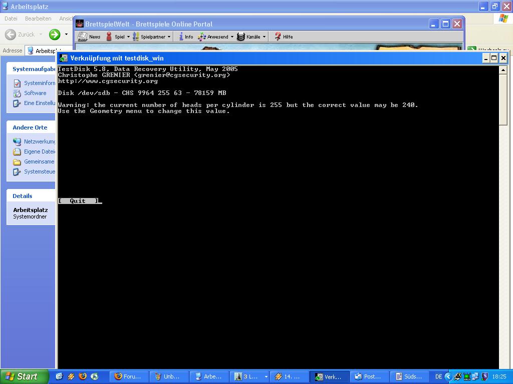

Das mit dem Stern ist erstmal egal, kann man später immer noch machen.
Auf einer Festplatte darf nur eine aktiv sein.
Jetzt nachdem die Videorodeo richtig gesetzt ist, kannst du auch nochmal bei Heads auf 240 gehen.
Wie in voriger Anleitung.
Gehe dann auf Analyse und bestätige 2 x mit Enter.
Wähle die dann an und drücke dann mal p.
Schaue mal ob du dann die Daten siehst.
Wenn nicht, setze die wieder auf 255 zrück.

sorry, hat gerade alles bisschen länger gedauert...
habe es jetzt nicht umgestellt und sehe die daten trotzdem (siehe vorherige screenshot)
und nun ? :o)
Finde ich echt toll dass du mir so hilfst, Danke nochmal!
Gruss,
Sandro
Dann lasse es mal mit der Umstellung.
Wenn du mit der oberen nicht bootest, setze die jetztmit dem Links und Rechtspfeil auf P.
Ich weiß nicht bei welcher Partition du die Daten siehst.
Wenn es die unterste ist, setze die mal auf L (Links und Rechts-Pfeil).
Hat eine ungewöhnliche Struktur, können wir aber trotzdem testen.
Wenn du die auf evtl P (erste)und L gesetzt hast (die in der Mitte auf D lassen) bestätige mit Enter.
Wenn du möchtest nochmal zur Kontrolle einen Screenshot.
Ansonsten gehe auf Write und bestätige mit Enter und y.
Jetzt kann das Menü [Boot] gleich kommen.
Gehe wieder auf Backup BS und bestätige wieder mit Enter und y.
Beende Testdisk jeweils mit Quit.
Neustart und auf Testdisk aufpassen.
Gruß Fiona

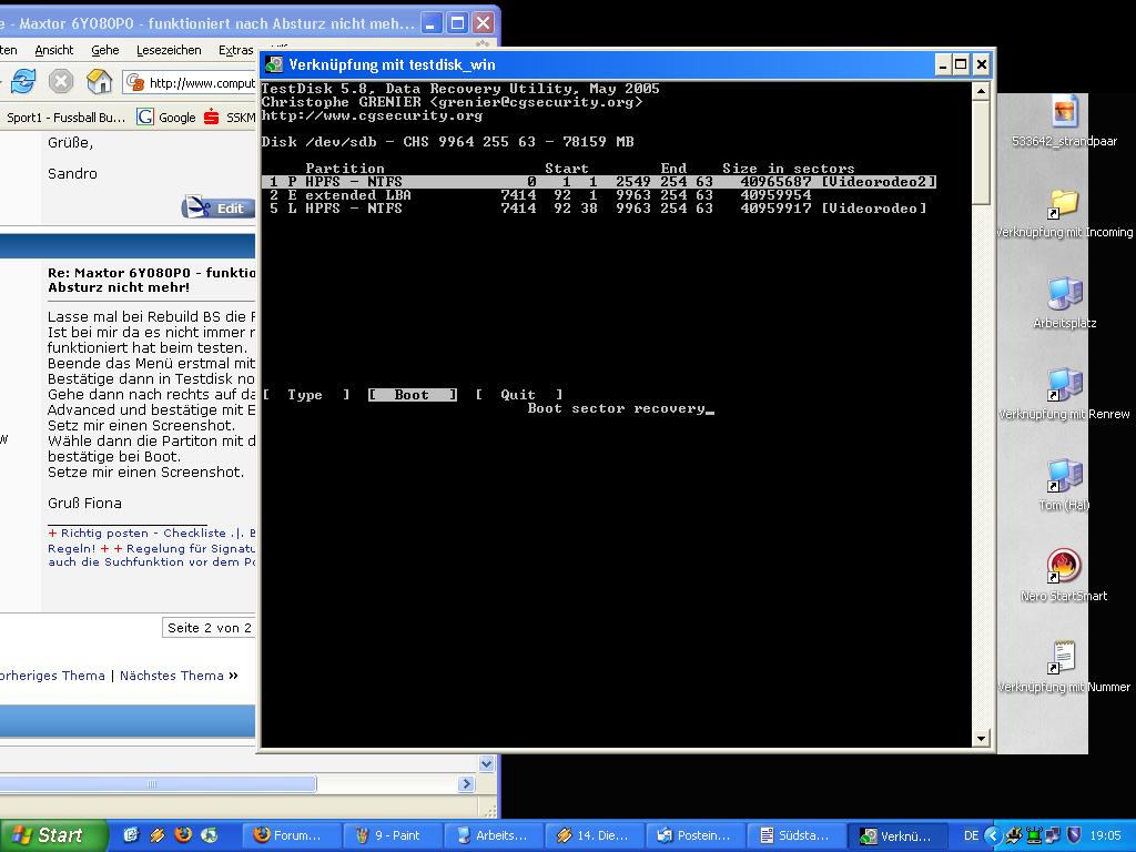

so hab alles so gemacht wie du gesagt hast.
Der erste ist der Sicherheitsscreenshot wo du gemeint hast "mach mal da einen Screenshot wenn du möchtest"
Beim zweiten kommt das Boot Menü da steht aber die "Backup BS" (o-Ä) sonder "Rebuild BS"
Was soll ich da tun???
Grüße,
Sandro
Lasse mal bei Rebuild BS die Finger weg.
Ist bei mir da es nicht immer richtig funktioniert hat beim testen.
Beende das Menü erstmal mit Quit.
Bestätige dann in Testdisk nochmal mit Quit.
Gehe dann nach rechts auf das Menü Advanced und bestätige mit Enter.
Setz mir einen Screenshot.
Wähle dann die Partiton mit dem Pfeil aus und bestätige bei Boot.
Setze mir einen Screenshot.
Gruß Fiona

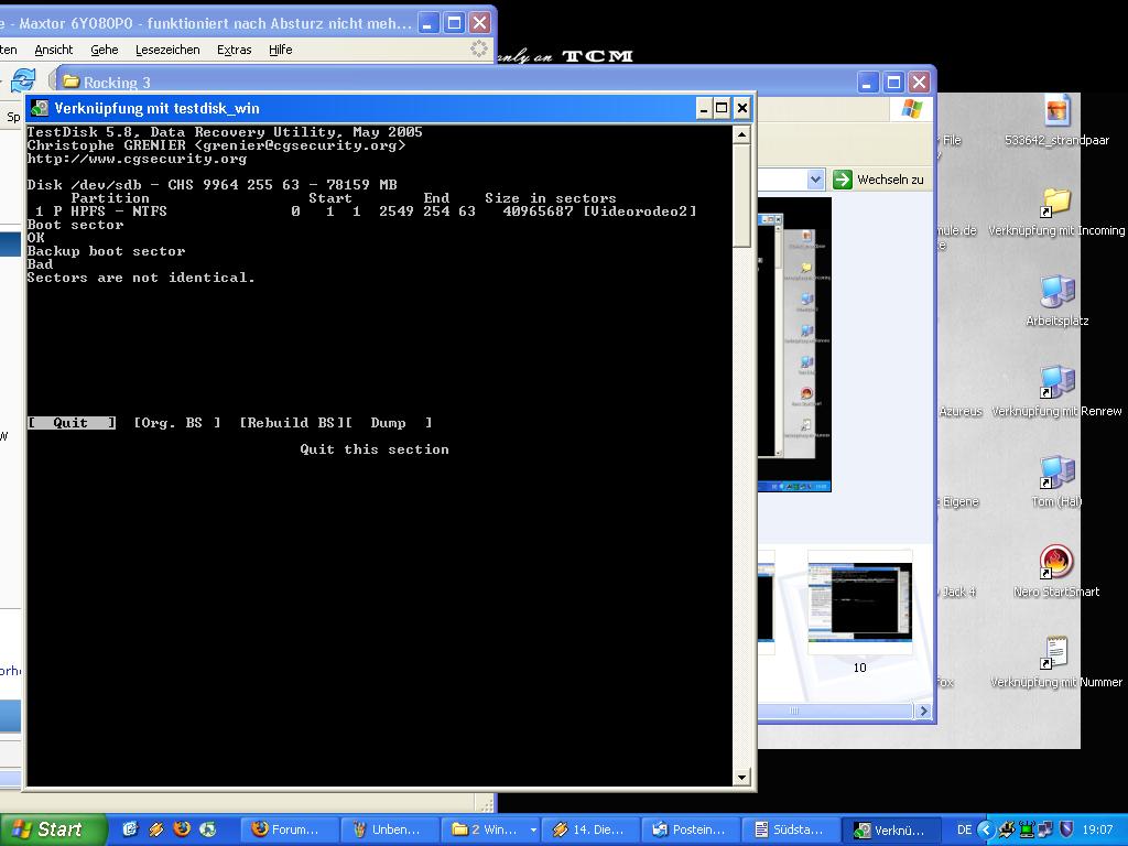

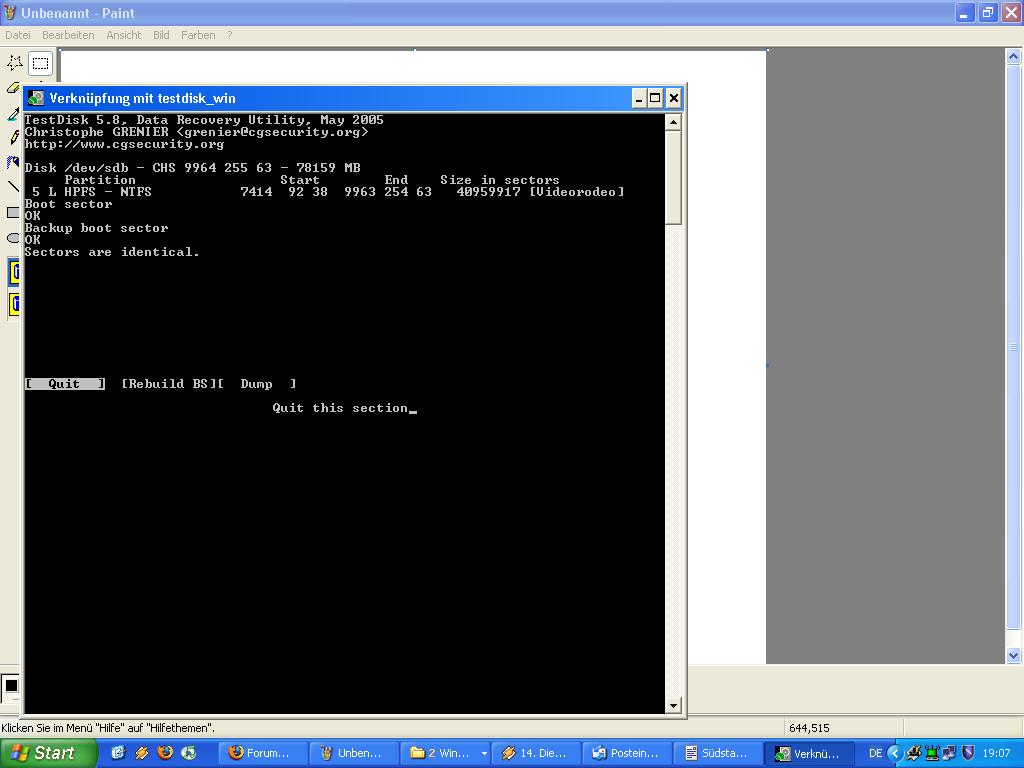

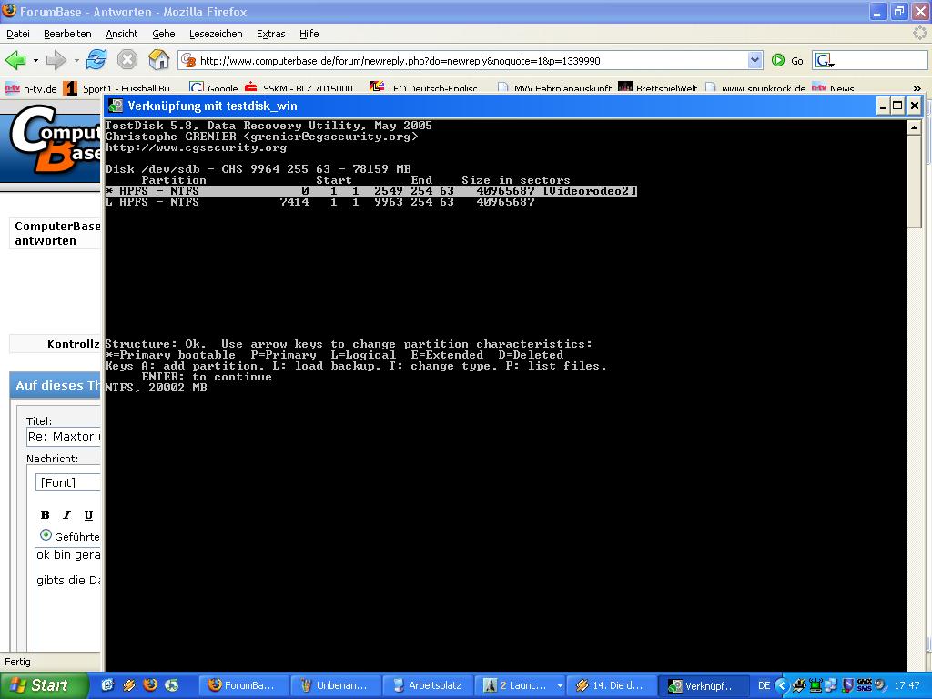

Bild 2 ist der Screenshot von Boot bei Videorodeo2 und Bild 3 der Screenshot bei Videorodeo (->die Platte die nicht funzt)
Der zeigt dort aber an das der Bootsektor ok ist.
Da brauchst du erstmal nichts machen.
Rebuild BS funktioniert nicht immer bei NTFS.
Beende daher mal Testdisk mit Quit und starte Windows neu.
Denke aber an chkdsk.
Teile es mit.
Rebuild BS solltest du dir ganz genau überlegen.
Wenn es jetzt nicht hilft kommt nähmlich Datenrettungssoftware.
Auch ob man dann die dritte Partition eingibt sollte man überlegen, da Datenrettungssoftware diese Daten auch finden würde.
Wenn du dich dennoch trotz aller Warnungen für Rebuild BS entscheiden würdest, mußt du auch auf chkdsk aufpassen.
Gruß Fiona

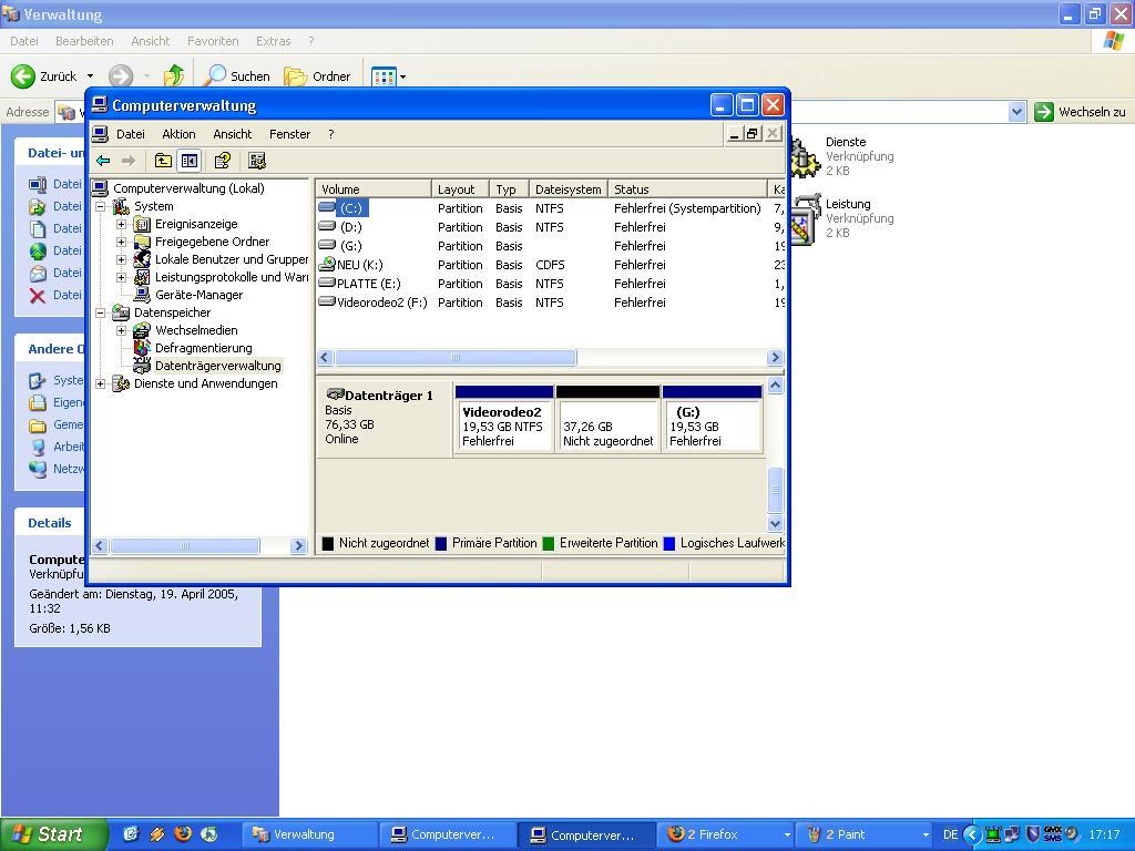

Hallo Fiona,
du bist der Hammer, die zweite Partition funktioniert....
Musste nur gerade was essen.
So können wir jetzt die dritte angreifen??
Grüße,
Sandro

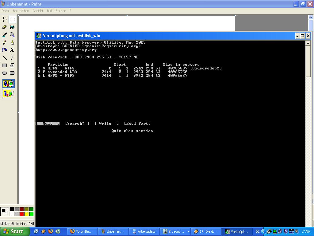

hmm also die Videorodeo oder die neue.....
Naja ich zeig dir einfach mal den Screenshot, dann wird sich wohl einiges aufklären!
Wieso sehe ich hier nur zwei partitionen aber eine mit knapp 40GB??
also damit meine ich das ich die, gestern reparierte nicht sehe obwohl sie in windows angezeigt wird.
Weil die Videorodeo-Partition eine verkehrte Geometrie hat.
Die ist so in der Partitionstabelle eingetragen.
Daher wird die Testdisk nicht gleich nach Analyse anzeigen können.
Bestätige jetzt mal mit Enter und gehe auf Write und bestätige mit Enter und y.
Gehe dann mal auf Search und lasse es laufen.
Nach Search wird die wahrscheinlich gelistet.
Brauche davon einen Screenshot um die jetzige Struktur und die Werte von der Videorodeo-Partition zu überprüfen.
Weitere Infos wegen Partition erstellen und formatieren bei Videorodeo dann.
Viele Grüße
Fiona
