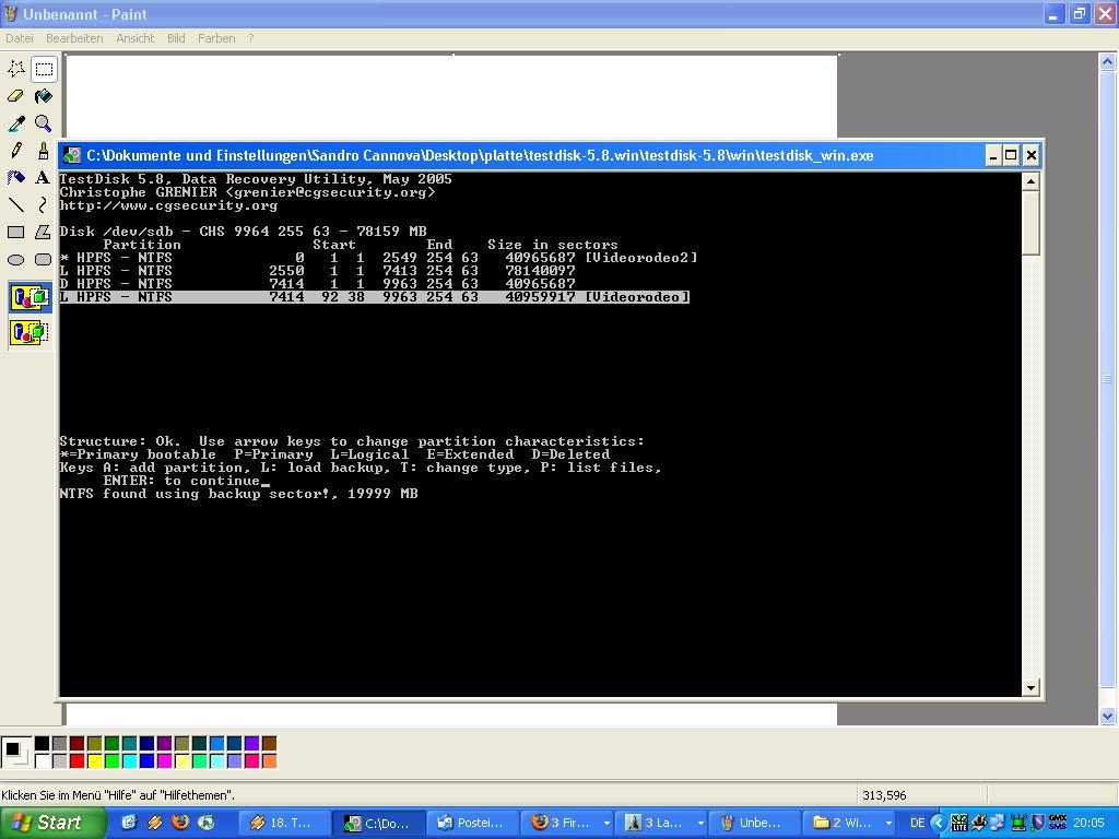

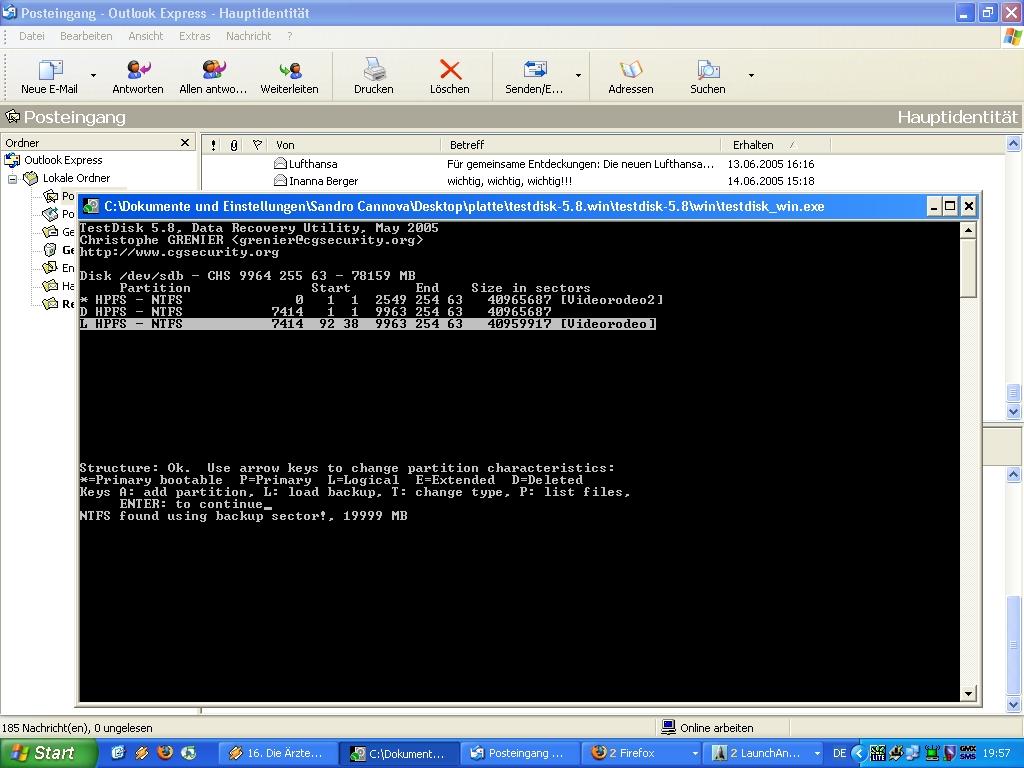

also hier der erste screen, gerade läuft "search deeper" durch!!!
Das läuft aber viel langsamer als sonst, muss ich das durchlaufen lassen oder siehst du jetzt schon was ??
Hast du ne ahnung wieso das jetzt vielviel langsamer läuft als sonst??
Besteht Möglichkeit, da Videorodeo eine verkehrte Geometrie hat und vielleicht Probleme nach der Formatierung verursacht.
Versuche es fertig laufen zu lassen.
Die Partition ist immerhin noch in der Partitionstabelle eingetragen.
Hinterher sehe ich mehr.
Gruß Fiona

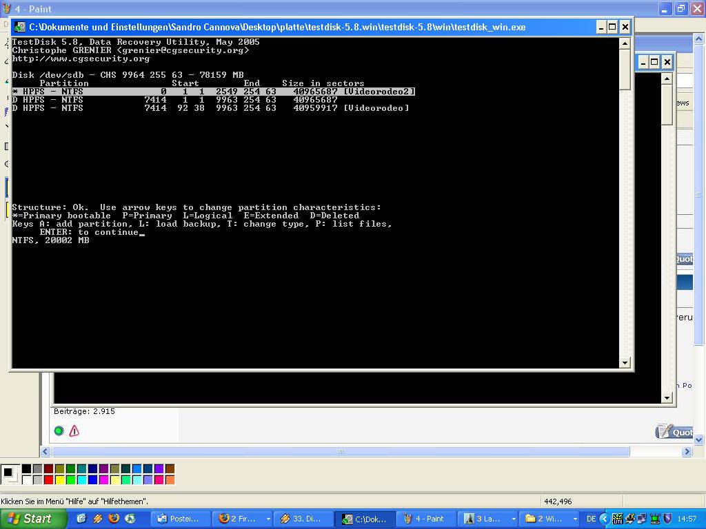

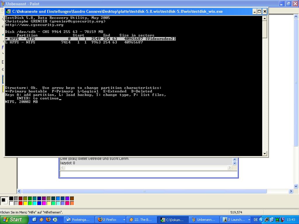

So da sind sie die neuesten Screenshot :cool_alt:
Markiere mal die unteren 2 Partitionen und setze die jeweils mit dem Links und Rechts-Pfeil auf L.
Teile mir kurz mit was unten in der letzten Zeile steht.
Der Fehler bei Videorodeo besteht immer noch.
Gruß Fiona

Die Partition die du eingegeben hattest bei a war weg.
Die Videorodeo-Partition dafür 2 mal vorhanden.
Die können nicht beide den selben Speicherplatz belegen.
Daher die Meldung.
Hatte ich gerade gesehen.
Die eine in der Mitte bleibt dann nachher auf D=gelöscht und die andere mußt du dann bei a nochmal eingeben.
Nach deinen nächsten Screenshot.
Gruß Fiona
ok aber um dass machen zu können muss ich nochmal analysieren oder?? habs gerade gemacht, und zwar wieder so wie vorher um die einen screenshot zu setzen, naja dann lasss ichs nochmal durchlaufen :freak: .
dann oben so lassen, mitte auf d und unten auf l und dann so weiter wie 3 oder 4 posts zuvor... melde mich dann...
Ok so weit so gut...
nur steht wieder Rebuild BS da.
Hast du Hoffnung??
hast du hoffnung für die 3. Partition (wichtigste)

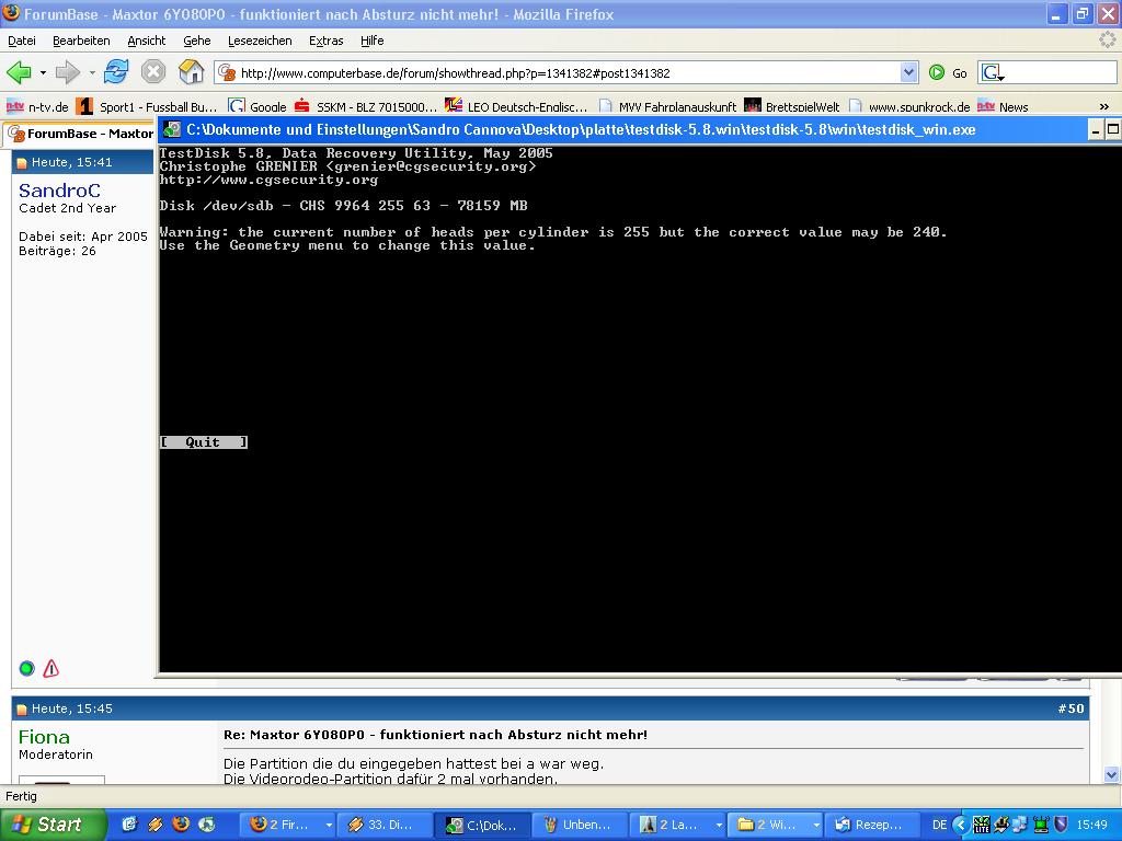

Fiona schrieb:
Wollte daher nach Search nochmal einen Screenshot.
Bitte benutz immer die Ausrücke "Search" oder "Search deeper.."
Da kam das ganz normale mit "...size of heads is 255...might be 244"
hab ich sogar auch einen gesetzt
P.S. Das ganze trotzdem nochmal machen??
Das Problem ist, ich sehe nicht die Partition (deine dritte) wo du eingeben solltest.
Die Fehlermeldung bei Heads kannst du ignorieren, da schon 2 Partitionen laufen.
Ansonsten würden die nicht funktionieren.
Ich denke mal das es an der verkehrten Geometrie liegt.

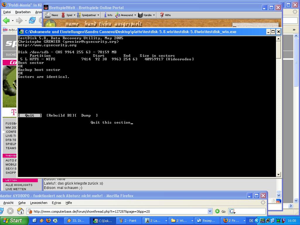

ok aber was soll ich machen.... Rebuild BS, oder nicht... also. Bin gerade bei diesem Menü mit Boor Sector OK und so
Der Bootsektor wird OK angezeigt.
Daher brauchst du dort nichts machen.
