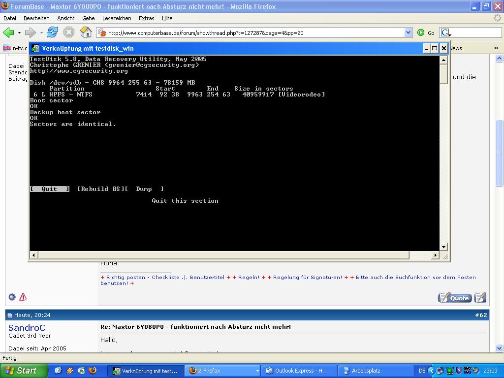

Ich hab dir jetzt mal paar screenshots gesetzt. Bei Windows wird auch wieder die andere Partition angezeigt, jedoch wieder als RAW-Format und ohne, dass ich auf sie zugreifen kann.
Aber es ist schonmal ein tolles Gefühl :-)

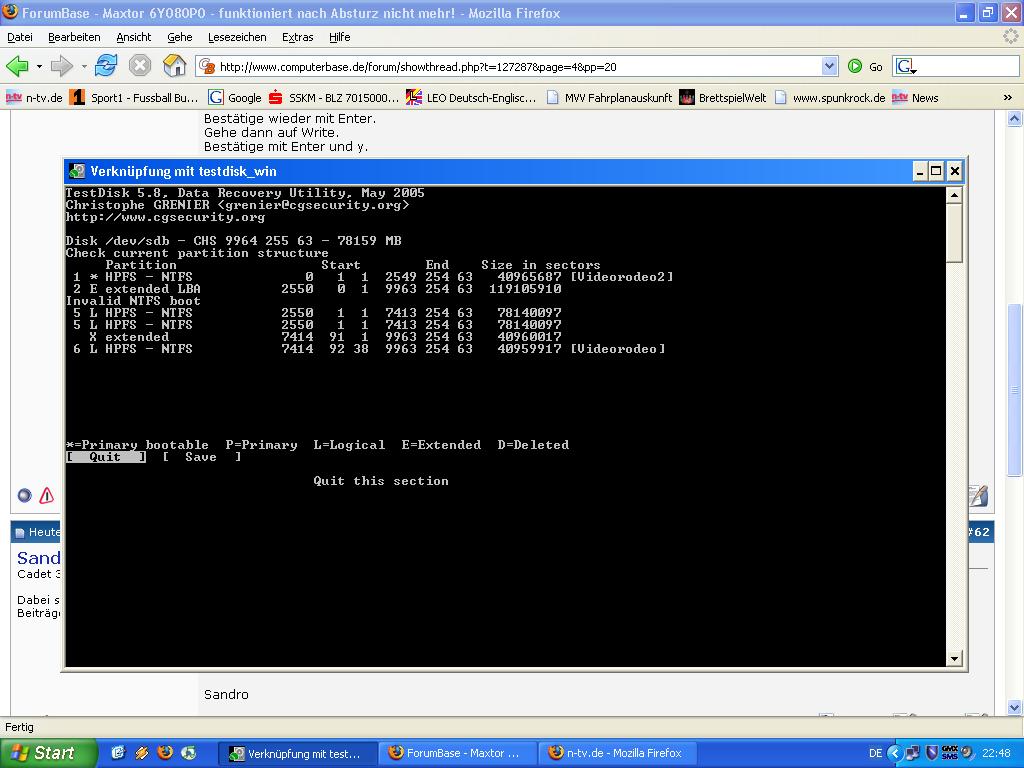

Die neue Partition wird auf deinen ersten Bild im Moment 2 x angezeigt.
Gehe mal in Testdisk auf Advanced.
Wähle dort bitte die neu angelegte Partition und bestätige bei Boot.
Setze mir von der einen Screenshot.
Die sollte dort auch vorhanden sein.

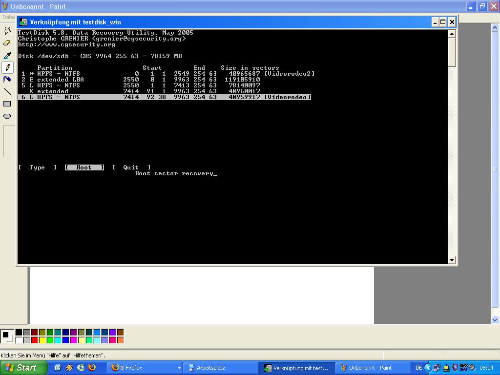

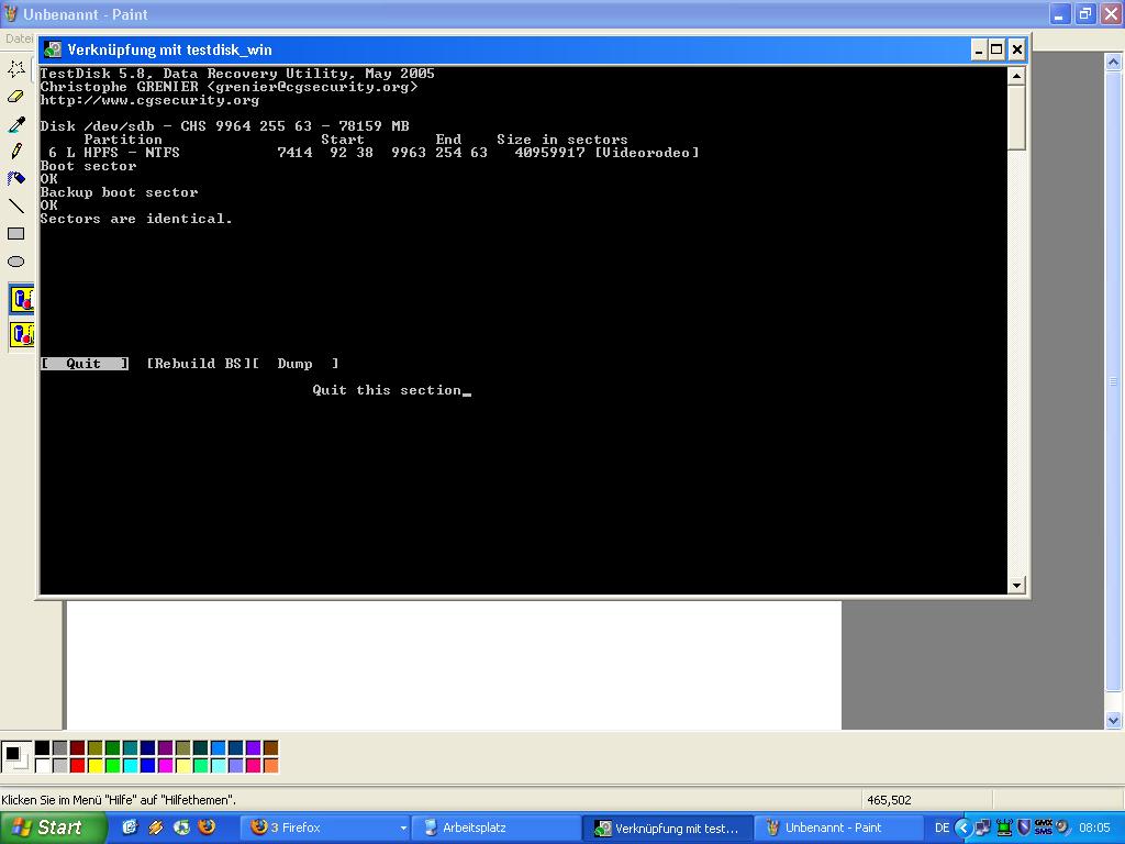

was meinst du mit "neu angelegt" damit meinst du wohl die Videorodeo?
also, von der kriegst du jetzt das Boot. Wenn du ne andere meinst, dann sag mir genau welche. - mach jetzt deswegen 2 Screenshots. Der zweite ist das Boot von Videorodeo.
Grüße,
Sandro

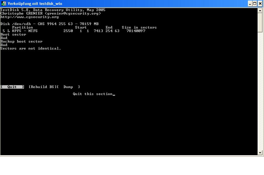

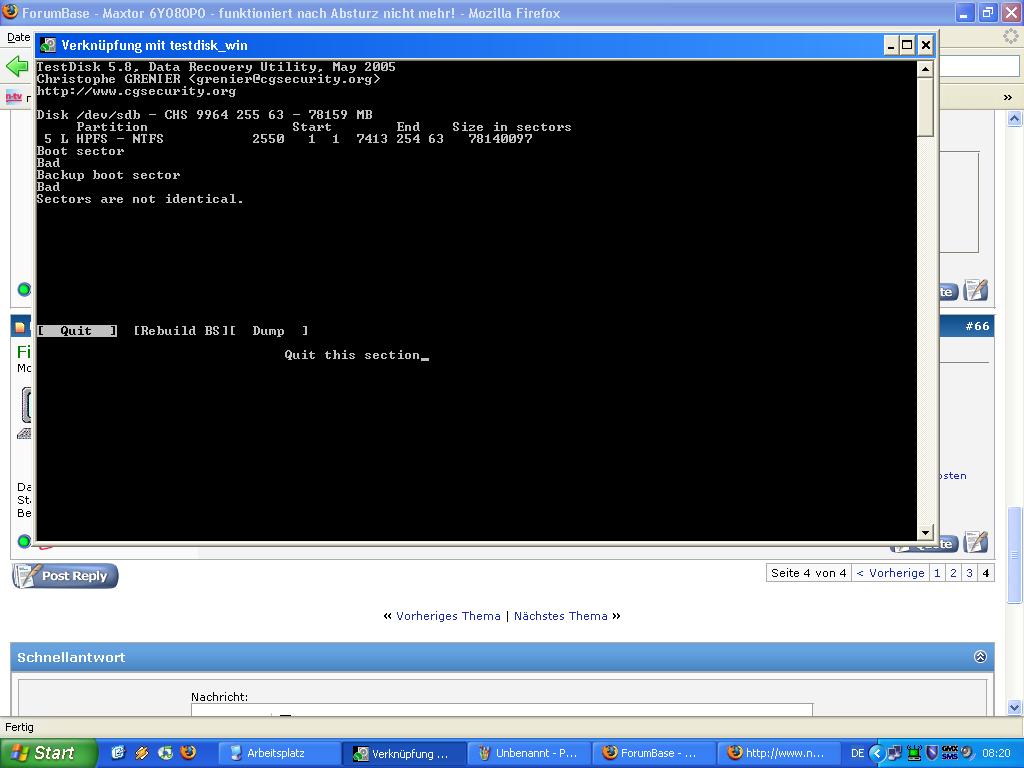

Ich meine die Partition mit der Nummer 5.
Das ist die dritte mit dem Buchstaben L.
Die ist erst mal wichtig.
Gruß Fiona
Beide Bootsektoren werden als Bad bezeichnet.
Um evtl. an den Daten ran zu kommen und ein Versuch die sichtbar zu machen, bleibt nur eins auf Rebuild BS zu gehen.

Halo Fiona,
jetzt bin ich verzerifelt, nach dem Reboot nach Rebuild, waren weder Videorodeo noch die dritte Partition noch da. Ich schick dir mal den Screenshot. Rebuild, hat ca 10h gedauert....

Es sieht so aus das bei deiner dritten Partition das Dateisystem defekt ist.
Dann ist kein Rebuild möglich, da die Clusterinformation in den Bootsektor (Partitionssektor) nicht stimmt.
Auch wenn Testdisk alleine 10 Stunden braucht, ist es kein gutes Zeichen.
Um Daher an deine Daten der dritten Partition zu kommen, könntest du Datenrettungssoftware in Betracht ziehen.
Teile es mir mit, ob du es möchtest.
Die Videorodeo-Partition könnene wir wieder herstellen.
