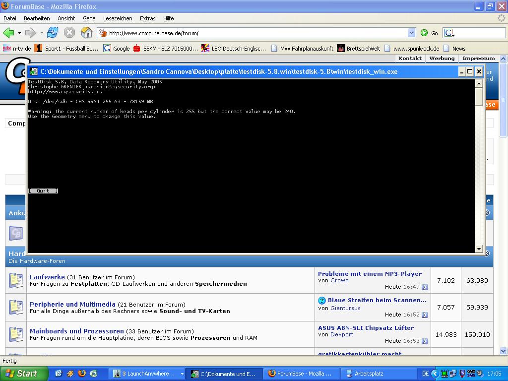

Du hast einen Hinweis auf verkehrte Festplattengeometrie.
Hattest du was geändert, wie anderen Festpalttenkontroller?
Der Wert ist auf den Bild leider bedeckt.
Versuche es mal zu vergrößern und dann zu lesen.
Teile es dann mal mit.
Den Wert kann man dann in Testdisk im Menü Geometry bei Heads anpassen.
Dann sollte die Partition erkannt werden.

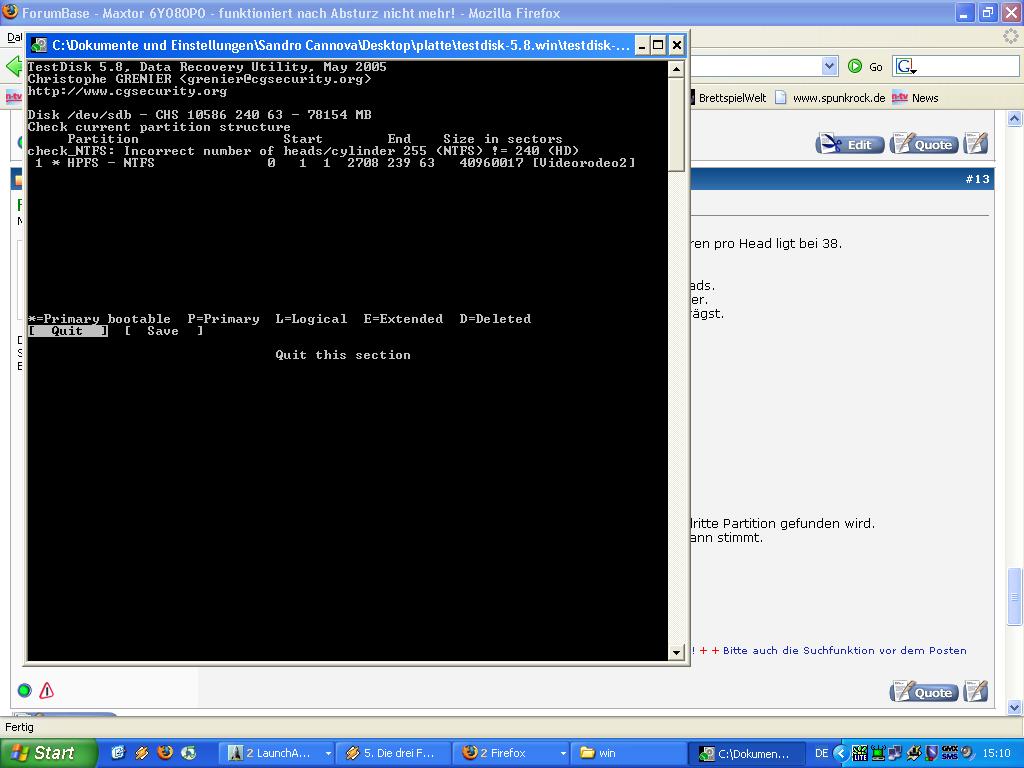

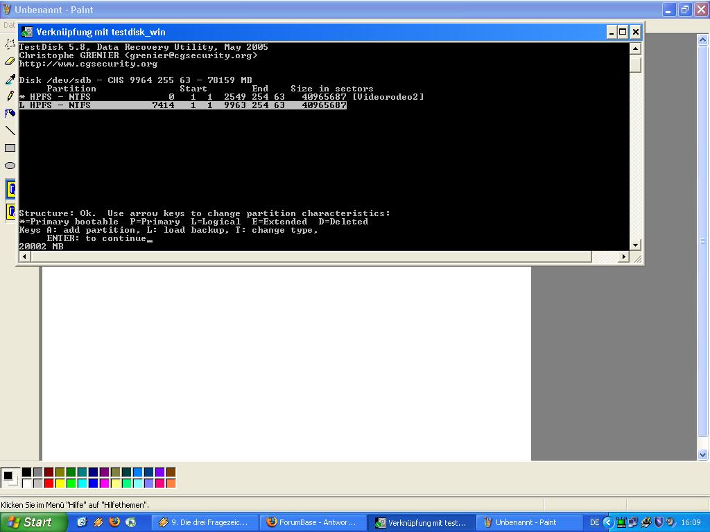

Ohh jetzt habe ich nur eins geschickt beim ersten Stand:
Disk/dev/sdb - CHS 9964 255 63 - 78159 MB
Check current partition structure
Partition Start END Size in Sector
1 P W2K DYNAMIC/SFS 0 1 1 9963 254 63 160071597
No partition is bootable
In deinem letzten Post schreibst du den Hinweis mit Check current partition structure .
Auf deinen ersten Bild stand "Warning: The current value of Heads per cylinder is 255 but the correct value might" und hier ist das Bild abgeschnitten.
Es wäre gut, wenn du den Screen vergrößern würdest, um den Wert abzulesen.
Kann man manchmal mit der Maus vom Rand aus ziehen.
Der Grund ist, wenn deine Partition einen anderen Wert, wie zum Beispiel 240 oder 16 hat,(gibt es auch öfters) kann es zu Probleme führen.
Auch wird deine Festplatte mit dem Wert 255 jetzt erkannt.
Vielleicht hast du auch die Option, dieses im Bios zu ändern (anzupassen).
Ansonsten kann es passieren, das beim nächsten Systemstart die Festplatte bei Heads auch wieder mit 255 erkannt wird.
Daher ist die Frage wichtig hast du was im Bios geändert oder die Festplatte an einen anderen Kontroller gehängt?

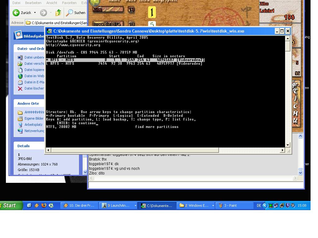

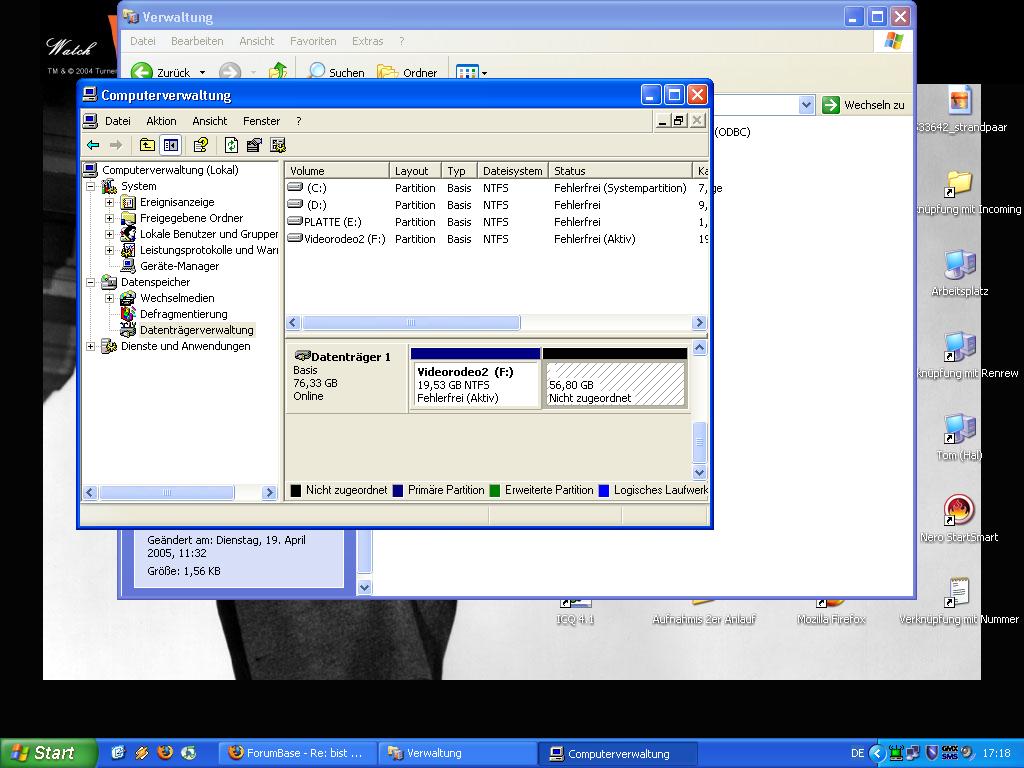

also ich habe alles ausgeführt was du mir in der Nachricht geschrieben hast und sende dir anbei die Screenshots.
Leider erkennt auch Testdisk nur die Platten Videorodeo und Videorodeo2 die beide jeweils ca20GB haben. Die dritte Parition wird nicht erkannt.
Naja schaus dir mal an und sag bescheid.
Vielen vielen, lieben Dank,
Sandro
P.S.
Das erste Bild ist ja schon bekannt.
Das zweite Bild zeigt die oben genannten Partitionen (auf Videorodeo2 kann ich zugreifen, da ich es schon versucht habe mit "240", aber bei Videorodeo klappt es nicht, die dritte Partition ist irgendwo??)
Das dritte Bild erklärt sich von selbst

Hatte bisher schon 2 Fälle gehabt, das Testdisk Partitionen nicht findet.
Um das gegenzutesten lade dir mal die Version 5.7 und lasse bitte dort Search laufen.
Bin in diesem Fall gerade am investigieren.
Vile Grüße
Fiona

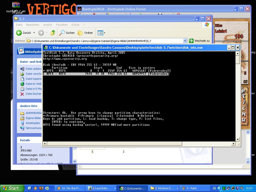

ok, habe es jetzt mit 5,8 gemacht und lade mir jetzt 5,7 runter und teste es.
du glaubst also nicht, dass ich einfach nur den "Heads"-Wert ändern müsste.
Grüße,
Sandro
also hier die screens die ich mit 5,7 gemacht hab, sehe da keinen grossen unterschied.
Du teilst mit, daß du auf die Partition Videorodeo2 zugreifen kannst.
Da du es schon versucht hattest?
Auf dem Bild wird die Geometrie der Festplatte bei Heads immer noch bei 255 angezeigt.
Wenn du auf die eine Partition jetzt zugreifen kannst, brauchen wir dort wahrscheinlich nichts ändern.
Bei der Videorodeo-Partition ist der Bootsektor defekt.
Den kann man über das Menü [Advanced] versuchen zu reparieren.
Daher kannst du dort im Moment nicht darauf zugreifen.
Die dritte Partition könnte man manuell versuchen einzugeben.
Da kann ich eine Anleitung setzen.
Ansonsten wenn das Dateisystem beschädigt ist, bräuchtest du Datenrettungssoftware.
Daher ist es im Moment wichtig mir mitzuteilen ob du auf der Partition Videorodeo2 zugreifen kannst.
Der Grund ist auch, ein ändern der Festplattengeometrie betrifft alle Partitionen.
Daher schlage ich vor, wenn ich die Info habe, den Bootsektor erstmal bei Videorodeo zu reparieren.
Dann würde die jetzige Geometrie nähmlich erstmal stimmen.

also wie schon in der Mitteilung gesagt, kann ich auf Videorodeo2 zugreifen.
Hört sich alles so an als könnte es wieder klappen?? Ich bin optimistisch, wäre echt super.

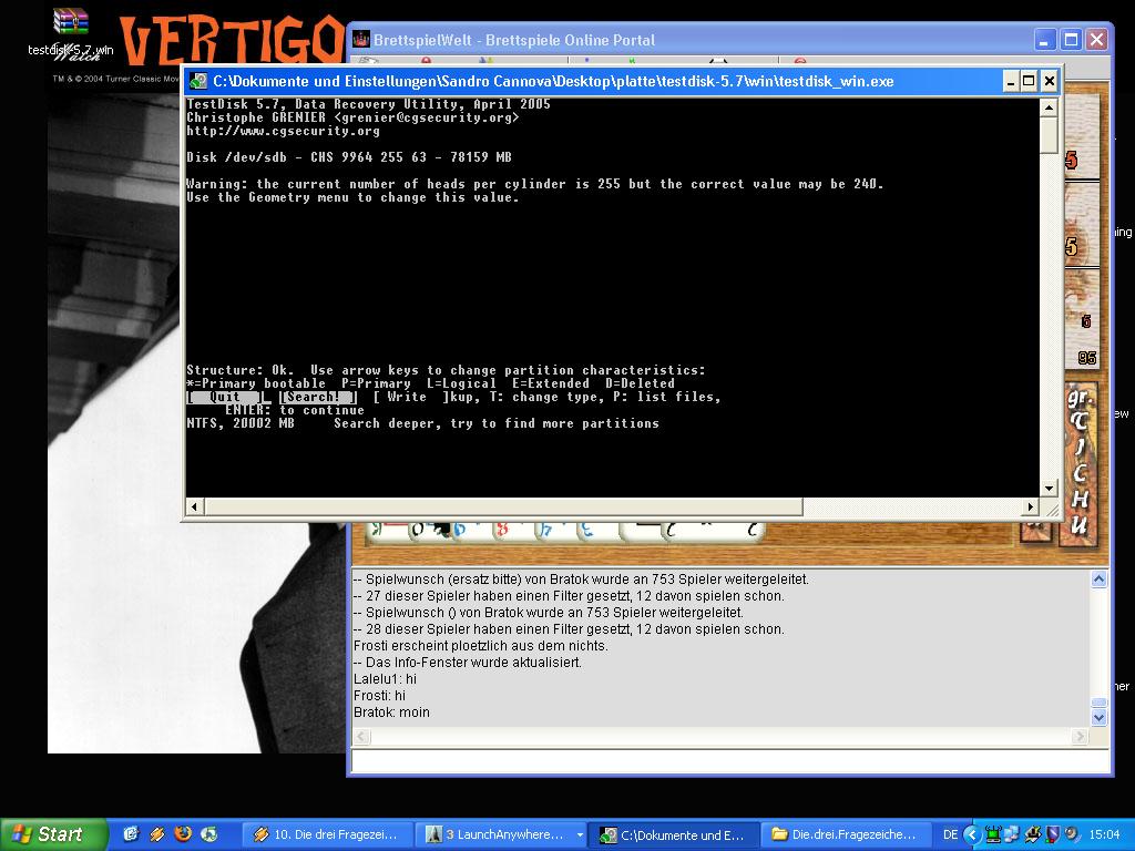

Die Videorodeo-Partition hat am Anfang eine völlig verkehrte Geometrie.
Der Anfangshead ist 92 (soll 1 sein) und der Wert der Anfangswert bei Sektoren pro Head ligt bei 38.
Damit kann es eine Ursache sein das die nicht erkannt wird.
Daher machen wir jetzt doch mal einen Gegentest mit dem Wert 240 bei Heads.
Dabei wird nichts gespeichert und ist nur für Diagnose und somit erstmal sicher.
Der Wert würde nur gespeichert sein wenn du den bei Write in den MBR einträgst.
Ich möchte sehen ob die Werte dan bei Videorodeo stimmen.
Starte daher mal Testdisk.
Wähle die Festplatte aus.
Gehe auf das Menü Geometry.
Gehe dort mit dem Pfeil auf das Menü [Heads] und bestätige mit Enter.
Gib dort 240 ein, und bestätige mit Enter.
Gehe mit dem Pfeil auf Quit und bestätige.
Gehe mit dem Pfeil auf Analyse.
Bestätige dort mit Enter und setze mir einen Screenshot.
Bestätige nochmal mit Enter und setze mir einen Screenshot.
Bestätige nochmal mit Enter und gehe auf [Search].
Lasse Search laufen bis es fertig ist.
Setze mir auch den dritten Screenshot.
Vielleicht besteht dabei die Möglichkeit das mit dem Wert 240 bei Haeds die dritte Partition gefunden wird.
Auch würde ich sofort sehen ob die Geometrie bei der Videorodeo-Partition dann stimmt.
Gespeichert wird hierbei erstmal nix, da für Diagnose.
Das Ergebnis und weitere Vorgehensweise teile ich dir dann mit.
Viele Grüße
Fiona

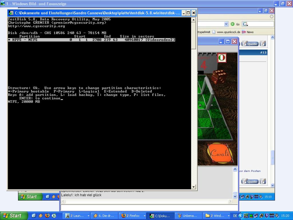

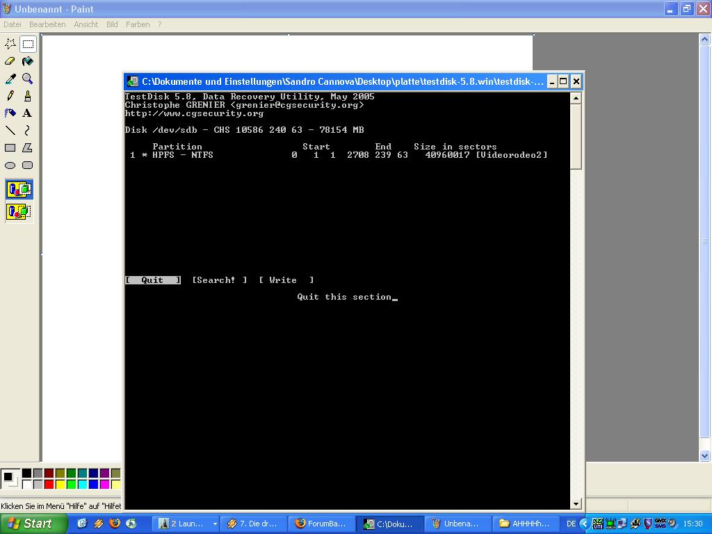

so, also ich seh wieder nicht sooo den unterschied, aber du ja vielleicht mehr - hier die Screenshots.
Damit hat sich das mit der Festplattengeomtrie erstmal erledigt.
Bleibt bei 255.
Wir geben jetzt die Standard-Werte für die Partition Videorodeo (als logisches Laufwerk) ein.

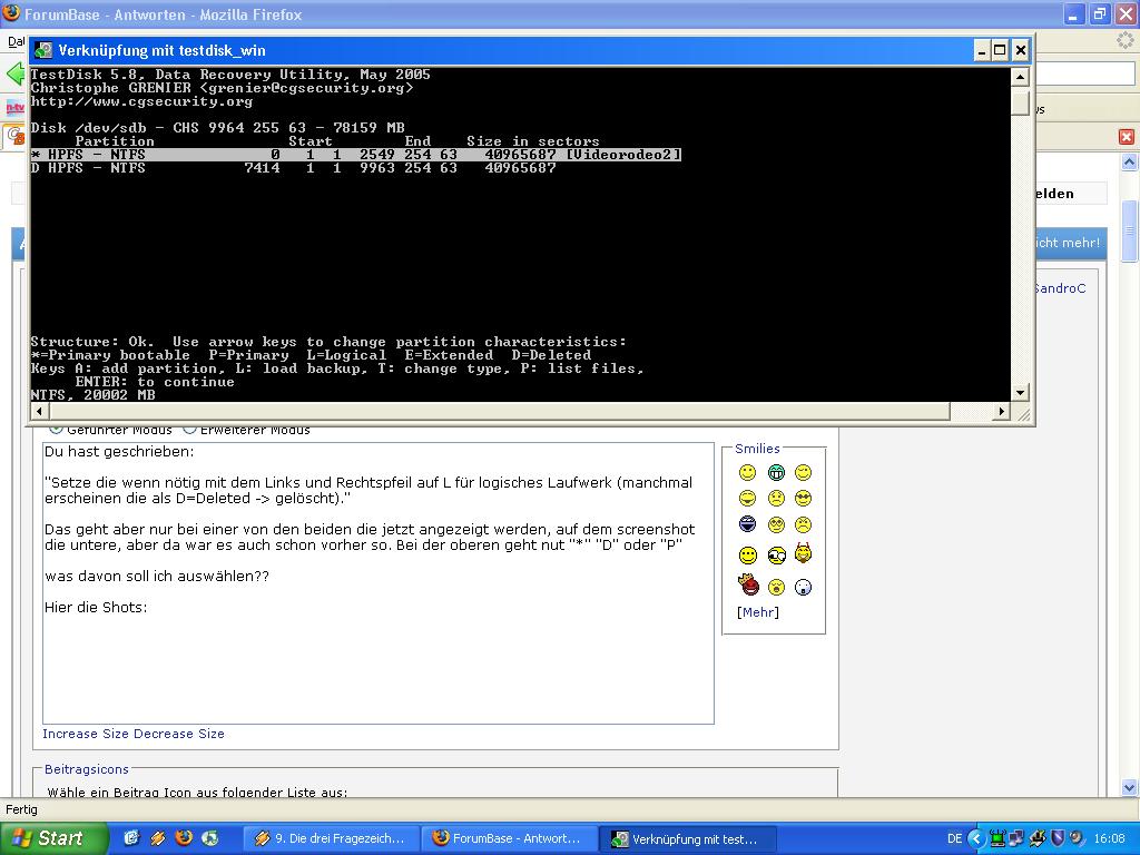

Du hast geschrieben:
"Setze die wenn nötig mit dem Links und Rechtspfeil auf L für logisches Laufwerk (manchmal erscheinen die als D=Deleted -> gelöscht)."
Das geht aber nur bei einer von den beiden die jetzt angezeigt werden, auf dem screenshot die untere, aber da war es auch schon vorher so. Bei der oberen geht nut "*" "D" oder "P"
was davon soll ich auswählen??
Hier die Shots:
Die obere ist auch von der Geometrie her primär daher P für primär oder du kannst einen Stern setzen für primär aktiv zum booten.
Wenn du von der Videorodeo2 nicht bootest, dann kannst du die auf P setzen.
Ansonsten bestätige weiter mit Enter.
Jetzt bist du am Menü zum schreiben der Struktur mit [Write].
Gehe bitte auf [Write] und bestätige mit Enter und y.
Jetzt wird die Partition in den MBR und der Partitionstabelle eingetragen.
Bestätige bitte bei Quit.
Gehe dann mit dem Pfeil nach rechts auf das Menü [Advanced], markiere die neu erstellte Partition und bestätige bei [Boot] mit Enter.
Setze mir dann einen Screenshot!
Viele Grüße
Fiona

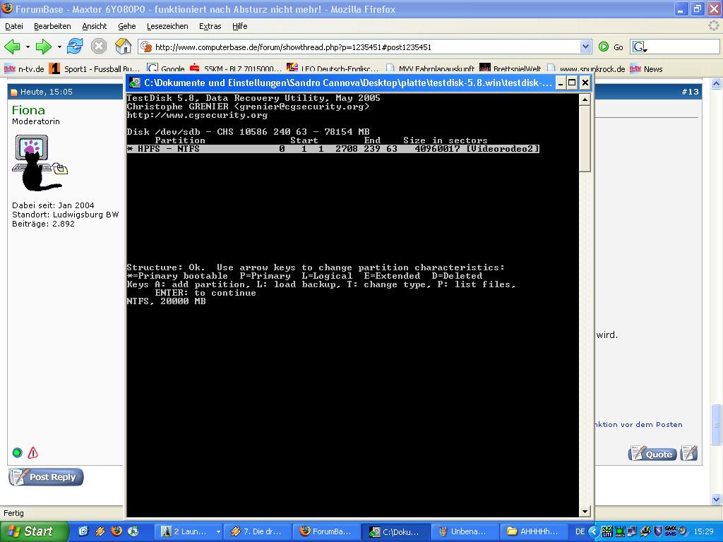

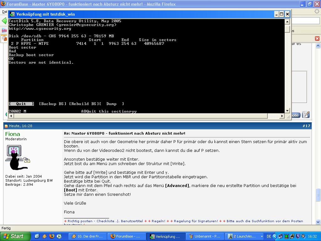

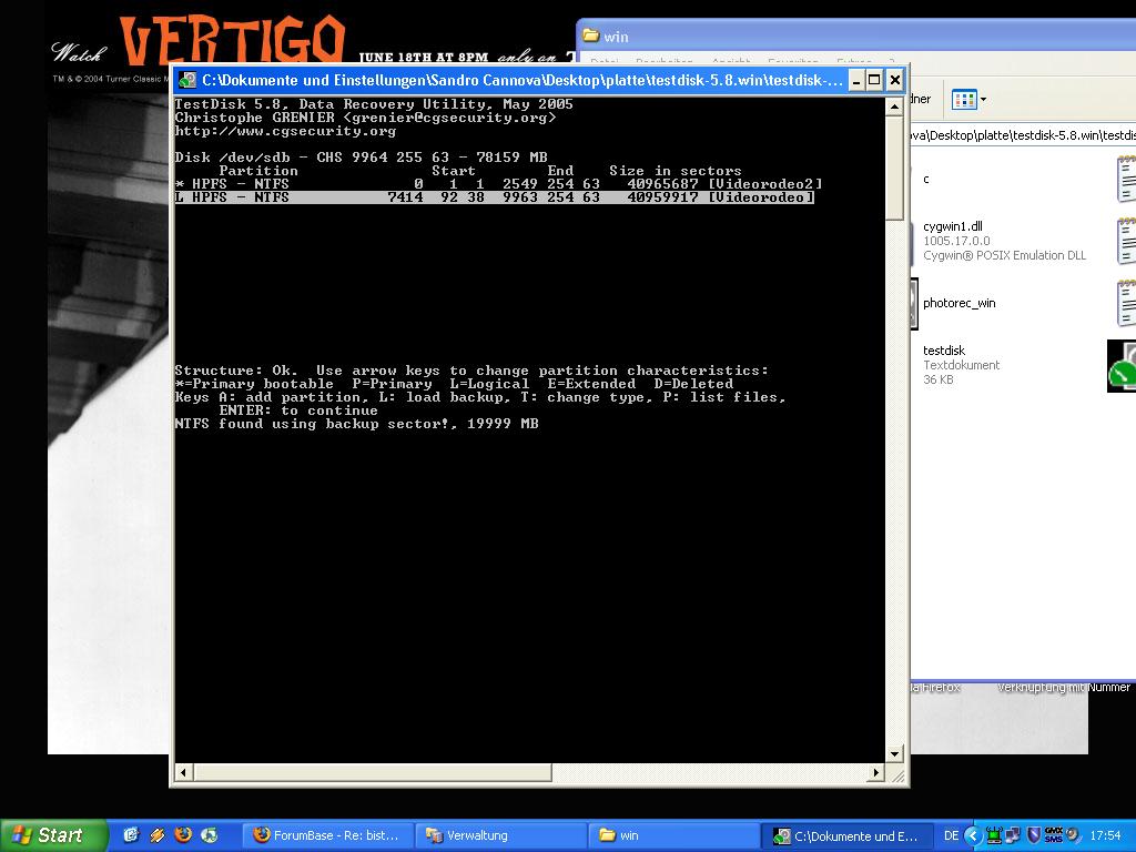

so, hier! naja jetzt muss ich bisschen weiterschreiben weil die Nachricht mindestens 10 Zeichen lang sein muss :o)
Edit;
also das sind jetzt die daten von der neuen Partition, die nicht "videorodeo2" heisst.
//Doppelpost habe ich über Edit zusammengeführt und den andern Post ins Aquarium verschoben (siehe Regeln § 3) .
Gruß Fiona
Danke genau das wollte ich ! :)
Gehe jetzt auf [Backup BS] und bestätige mit Enter und y .
Beende Testdisk jeweils mit Quit.
Starte den Computer neu.
Überprüfe das Ergebnis.
Achte um Himmels Willen auf chkdsk.
Bitte bedenke;
Die Partition wird jetzt für dich und Windows sichtbar und zugreifbar.
Daher wenn das Dateisystem beschädigt ist (wissen wir im Moment nicht), kann chkdsk automatisch bei Systemstart erscheinen und die Partition überprüfen.
Dabei kann chkdsk beschädigte Dateien löschen.
Normalerweise kommt ein Menü wo du das innerhalb von 10 Sekunden durch Tastendruck abbrechen kannst.
Den Zustand deiner Daten auf dieser Partition siehst du dann in Windows.
Wenn das Dateisystem fehlerhaft ist, kann die noch unformatiert sein, oder du kannst auf Daten nicht zugreifen.
Dann weißt du zumindest das du Datenrettungssoftware benötigst.
Teile es dann mit.
Viele Grüße
Fiona
Hallo, schnell noch vor dem Reboot wenn chkdsk kommt, soll ich es ausführen lassen oder nicht??
wenn ich es ausführe worauf soll ich genau achten??
