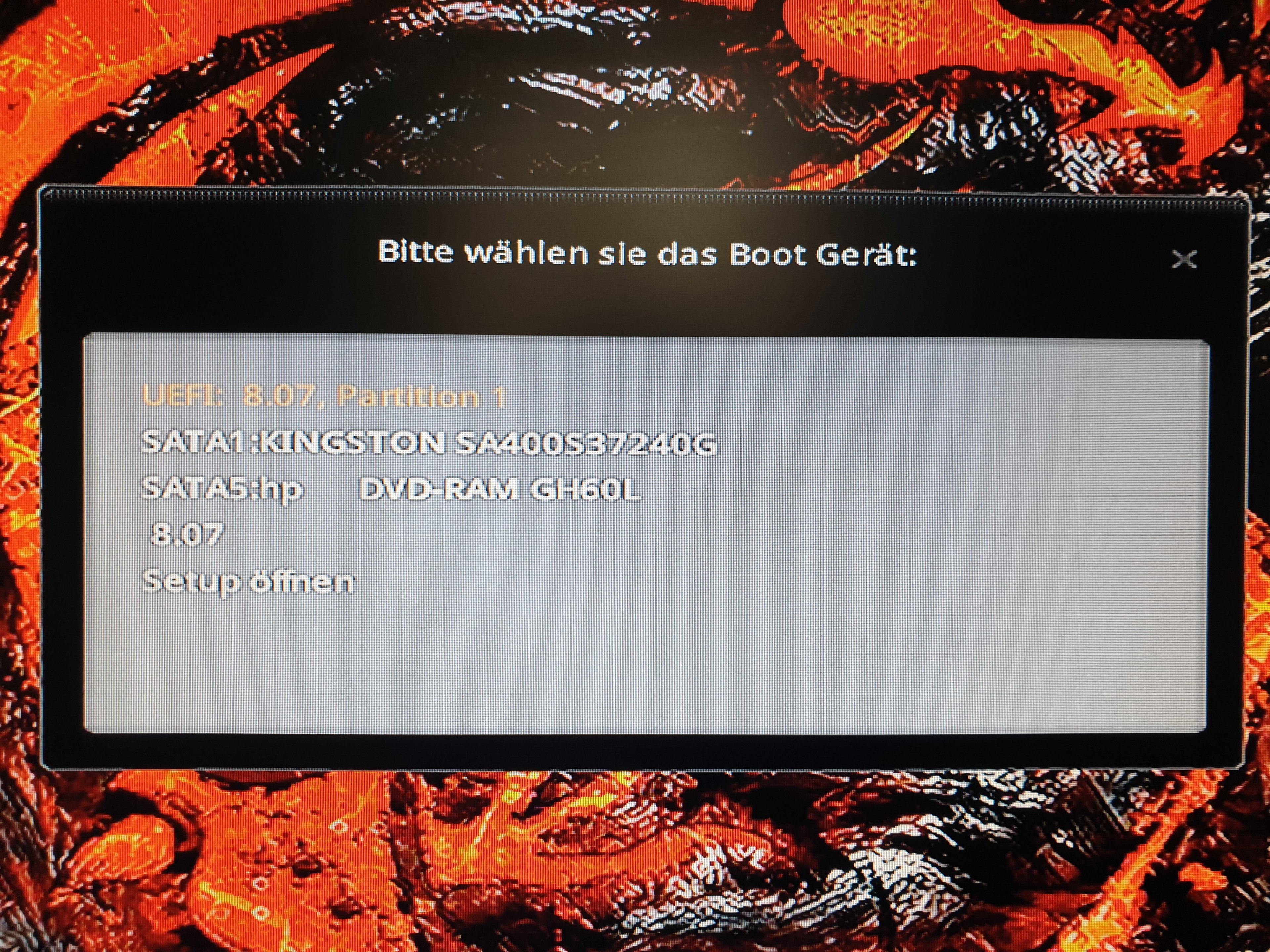

Das Boot menü mit eingestecktem usb

Zieh mal den Stick ab und gucke dir dann das Bootmenü an. Der Stick könnte zweimal die 8.07 sein. UEFI 8.07 startet den Stick vermutlich im UEFI-Modus und installiert auch Windows im UEFI-Modus.
Wenn in deinem Screenshot Windows schon installiert ist, wird es vermutlich keine UEFI-Installation sein, sonst würde dort als Boot-Gerät ein Windows Boot Manager auftauchen, was nicht der Fall ist.
Tatsächlich ohne den stick taucht UEFI 8.07 nicht im BOOT menü auf. Und wenn ich das auswähle startet die Installation auch.. komische Bezeichnung.Wilhelm14 schrieb:Zieh mal den Stick ab und gucke dir dann das Bootmenü an. Der Stick könnte zweimal die 8.07 sein. UEFI 8.07 startet den Stick vermutlich im UEFI-Modus und installiert auch Windows im UEFI-Modus.

Irgendwie kommt mir das dunkel bekannt vor mit der Bezeichnung 8.07. Du sagst, du hättest den Stick mit dem MCT erstellt und nicht etwa Rufus? Im Grunde ist es auch egal. Aber wenn du eine UEFI-Installation haben möchtest samt Fastboot, dann musst du den Stick als "UEFI 8.07" auswählen und installieren. Wie es aussieht, ist deine jetzige Installation keine UEFI-Installation, da (wie gesagt) der "Windows Boot Manager" nicht im Bootmenü ist.
Möchtest du eine UEFI-Installation? Hast du schon viel in Windows eingerichtet, sodass dich eine wiederholte Neuinstallation nerven würde?

Nein, windows ist noch clean. Also nochmal eine uefi Installation?Wilhelm14 schrieb:Irgendwie kommt mir das dunkel bekannt vor mit der Bezeichnung 8.07. Du sagst, du hättest den Stick mit dem MCT erstellt und nicht etwa Rufus? Im Grunde ist es auch egal. Aber wenn du eine UEFI-Installation haben möchtest samt Fastboot, dann musst du den Stick als "UEFI 8.07" auswählen und installieren. Wie es aussieht, ist deine jetzige Installation keine UEFI-Installation, da (wie gesagt) der "Windows Boot Manager" nicht im Bootmenü ist.

Ich persönlich würde es machen. Alles bis auf die SSD abziehen. Den Stick als UEFI auswählen, im Setup alle Partitionen löschen. Mit dem roten X Knopf löschen und wenn alles nicht zugewiesen ist auf weiter klicken. Nichts partitionieren, formatieren, nichts. Im nichtzugewiesenen Zustand auf weiter.
