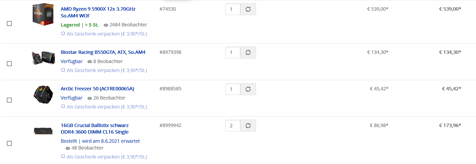

Endgültiger Warenkorb:
https://www.mindfactory.de/shopping...221bb951c9d1afbc99cb9e08d74759374218c8522c689
Mir fällt grad auf:
RAM-Höhe des Crucial ist laut Datenblatt knapp 40mm, der Artic 50-Kühler kann aber laut Beschreibung nur 37mm. Hat das jemand schonmal probiert? Mir ist auch nicht ganz klar ob beim RAM die komplette Höhe gemeint ist oder die gesteckte.
Laut Internet kann der Arctic 34 Duo mit Rams bis 57mm umgehen.

Gute Frage. Beim Noctua sind es sogar nur 32mm zum Mainboard. Das sind halt die Nachteile großer Kühltürme. ;)
Ausprobieren!
Ich habe diesen hier (Höhe 3,92cm) RAM (Ich hab den letztes Jahr für 94,- € gekauft :D)
Den vorderen Lüfter habe ich ein bisschen nach oben gesetzt. Die Alternative wäre gewesen, vorne einen 120mm Lüfter drauf zu setzen. (separat kaufen)
Da aber in mein Gehäuse CPU-Kühler bis 19 cm Höhe passen, da ist sogar noch Luft nach oben, war das nicht notwendig.
