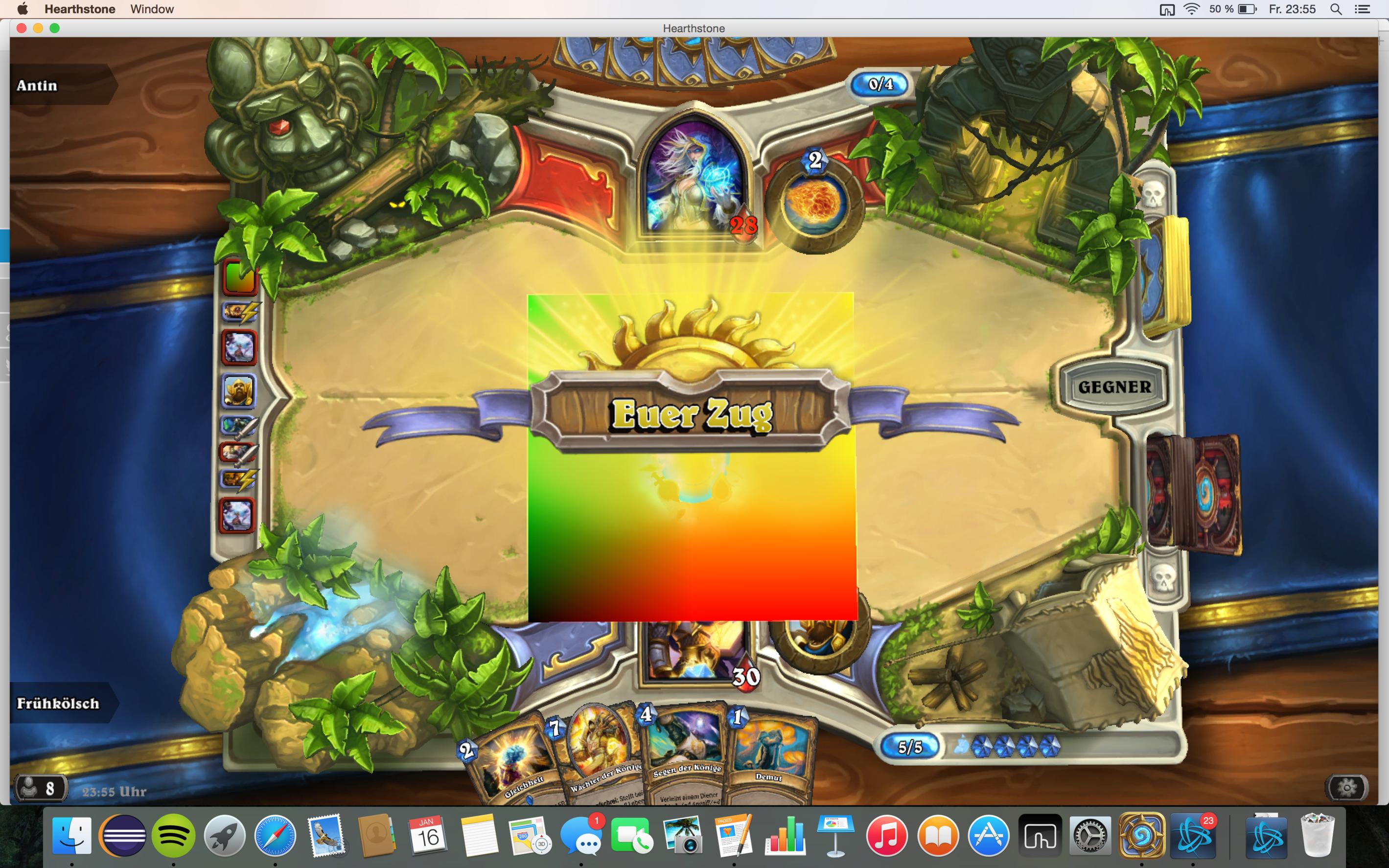

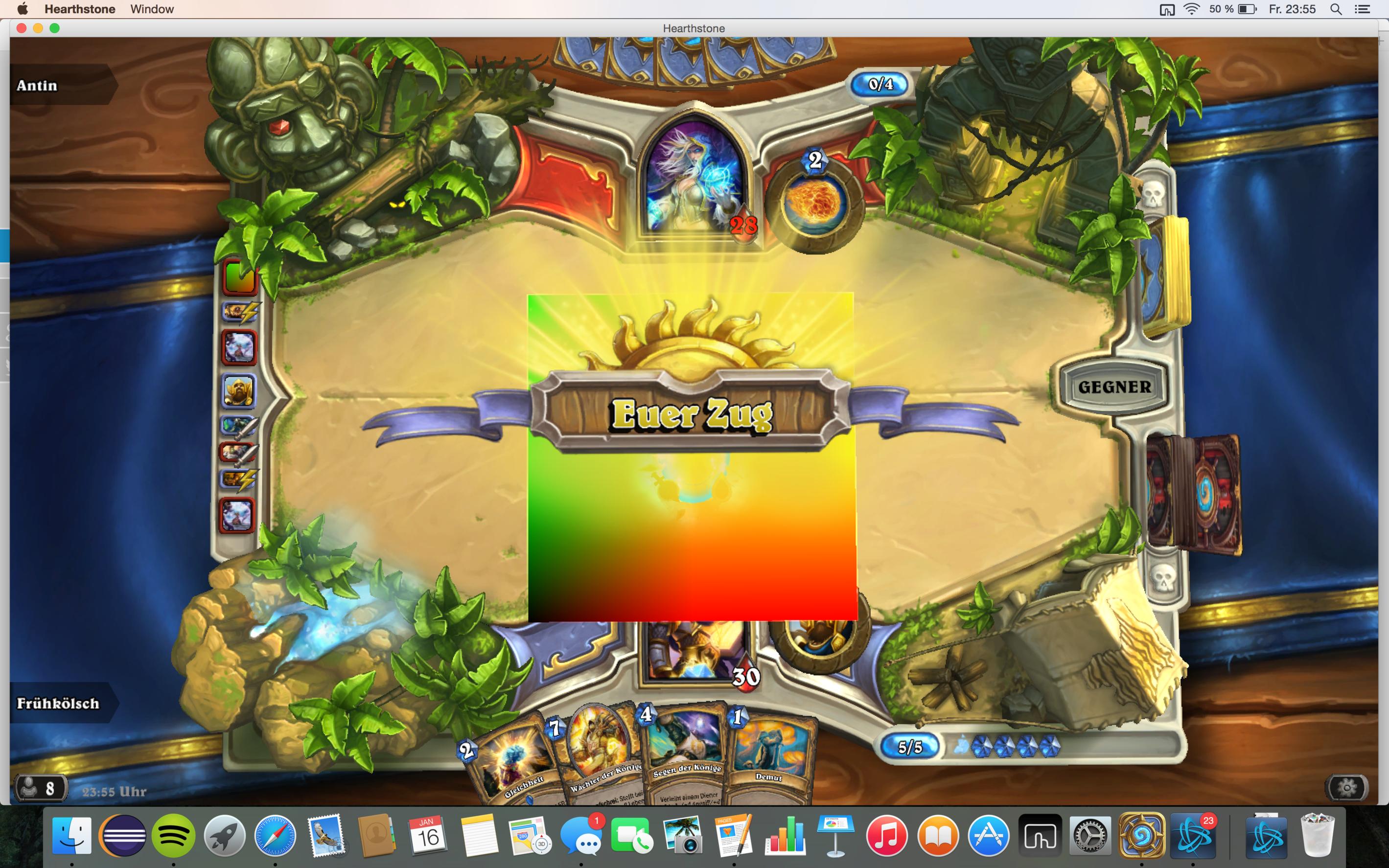

Hier einmal beide Bilder.
So schaut es aus, sollte ich am besten damit mal zum Apple Store marschieren? Denke nicht das es auch nur ansatzweise normal ist.
