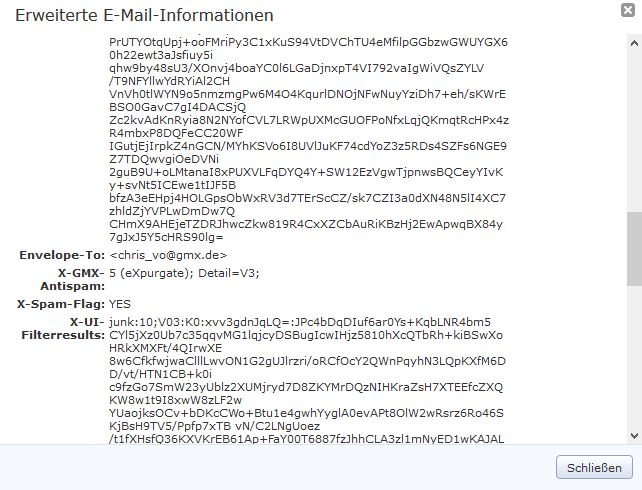

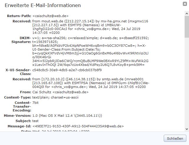

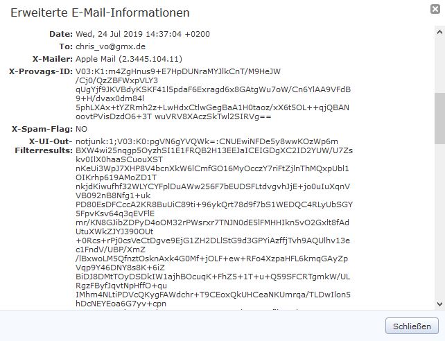

Bin leider nicht versiert in der Auswertung des Headers deswegen hier als Bild, wenn das ok ist.

So ganz der Experte bin ich nicht, aber passt die Absender-Adresse vielleicht nicht zum Konto über das du verschickst? Irgendwie ist bei dir gmx und web gemischt, sofern ich das nicht falsch interpretiere.
Das würde auch erklären, warum ein anderes Gerät E-Mails problemlos über das Konto verschicken kann, wenn es anders eingerichtet ist.
https://www.google.com/search?q=5+(expurgate)+detail=v3
Z.B.: https://userforum.mailbox.org/topic/mails-von-mailbox-org-weden-bei-gmx-als-spam-aussortiert
Edit: Als Idee, du hast 2 Konten eingerichtet, sendest über Konto 2 mit Absenderadresse von Konto 1. Manche E-Mail-Programme würfeln das durcheinander.
