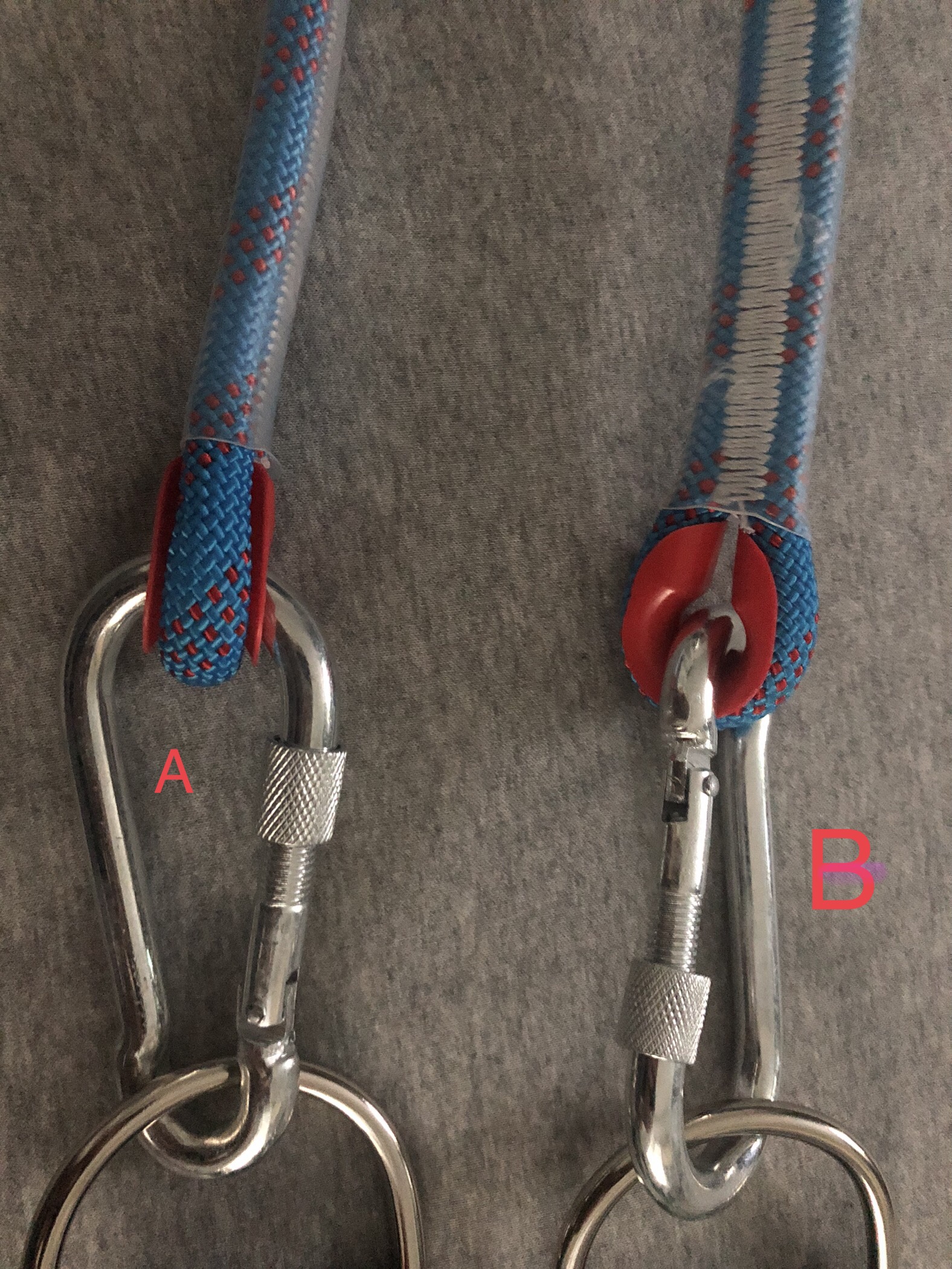

Hallo
1 Wie würde sich das blaue Seil und dessen Verbindung mit Karabinerhaken bei einer Belastung von 150 Kilo dauerhaft mechanisch auswirken?
2 Steckt das rote Plastikding mechanischer Beanspruchung problemlos weg dauerhaft?
3 Welche Position des Karabinerhaken ist besser A oder B?

Soll da statisch 150kg dran hängen?
Definiere dauerhaft...
Witterung?
Wie hoch ist die max Belastbarkeit des Seil? Datenblatt...
Frage 1 und 2: Da ist das Datenblatt dein bester Helfer
Frage 3: Im statischen Fall macht das nur für die Kontaktstellen einen Unterschied, für das Seil selbst nicht. Ich würde da probieren, welche Variante weniger wackelt, und die verwenden.
Generelle Tipps:
  1. Ist es wirklich eine statische Last, oder kann da was wackeln / pendeln (z.B. durch Windlast)? In zweiterem Fall musst du zusätzlichen Puffer einplanen
  2. Dauerhaft kann ein Thema sein, Seile altern, gerade wenn sie Wind und Wetter ausgesetzt sind. In dem Fall würde ich mich bei einem Edelstahlseil wohler fühlen. Die kosten mit 1-2€ je Meter auch nicht die Welt.
