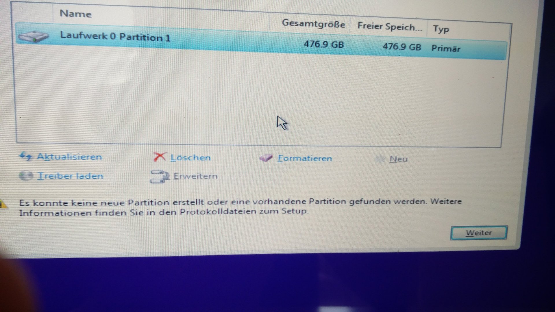

ich dreh noch durch... Also, habe jetzt via DVD gestartet und es läuft.... Nun habe ich den Fehler das er meine SSD nicht erkennt bzw. dort keine win10 drauf installieren kann.
Bekomme die Meldung das keine Partition vorhanden ist obwohl ich nun mehrmals eine erstellt habe. Als GPT habe ich die SSD auch konvertiert mit Hilfe von Shift und F10...
Was da los? Vorher lief doch alles....
Er findet einfach keine Partition oder wie?
edit:
Kann es sein das Win10 meckert da zuvor eine kleine HDD installiert war? Habe natürlich die HDD gegen SSD getauscht.

Loesch die Partition und lass Windows das Anlegen machen.
Nix vorher erstellen.
BFF
habe ich schon zig mal gemacht. Bin im Setup auf partition löschen und habe den Rechner neugestartet... wieder der selbe Fehler...
edit: Problem gelöst
Es lag am Win10 Key!... Ich musste den alten Key eingeben damit er die Partition erkennen konnte. Bin vorher die Key Eingabe übersprungen... Irgendwie lächerlich... Nun läuft die Installation :)
Löschen und direkt in den dadurch entstandenen unzugeordneten Bereich installieren lassen.
