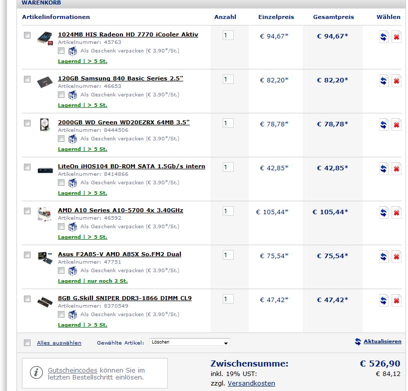

Bisher habe ich mir die Sachen im Anhang rausgesucht.
Der Rechner soll hauptsächlich für Office, Filme, Musik und gelegentlich Games ( nix grafisch sehr ausfwendiges ) genutzt werden.
Eventuell soll auch noch ein 2. Monitor angeschlossen werden.........
In meiner Ausfstellung fehlen noch der 27 " Monitor und eine GraKa.
Danke für eure Hilfe und Verbesserungen..................
Generell schon gut.
Ich würde den A10-5700 bevorzugen, hat etwas mehr Grafikpower (brauchst du keine separate Karte) und die geringere nominale Stromaufnahme.
SSD840 ist ausreichend, habe ich selbst grad bei nem Kumpel verbaut. 2TB Platte ist grundsätzlich als Datengrab so OK.
Mainboard hätte es auch ein A75 getan, spart man eventuell nochmals 15 Euro.
Beim RAM wirst du tausend Empfehlungen bekommen, das ist echt Geschmackssache, habe weder mit Kingston, Corsair oder G.SKILL bislang schlechte Erfahrungen gemacht.
ABER 1866er DDR3 sollten es dann sein, das macht sich bei der APU sehr wohl bemerkbar. Oder nimm doch ne "K" APU und 2400er RAM z.B. von Kingston, dann geht auch übertakten der APU.

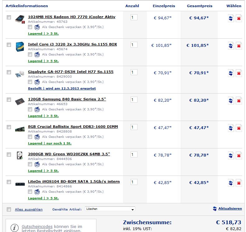

ich würde dir auch entweder mindestens zu einem a10 ohne extra grafikkarte oder zu einem intel i5 3350p mit extra grafikkarte raten.
wenn du dich für die amd lösung entscheidest dann würde ich dir empfehlen den arbeitsspeicher durch G.Skill 8GB F3-17000CL11D-8GBXL zu ersetzen, wenn du die intel lösung nimmst kannst du noch ein paar euro sparen wenn du den günstigen G.Skill 8GB F3-10600CL9D-8GBNT nimmst.
Danke dir für deine Einschätzung.........da lag ich ja gar nicht so verkehrt :-)
Bei INTEL kenn ich mich garnicht aus, wäre schön, wenn ich dahin gehend vielleicht eine Konfig mit ähnlicher Leistung von euch bekommen könnte.
Vielleicht kommt auch ein AM3 System mit nem P II X4 in Frage............?
@Nightfly
Welches Board würdest du mir für den INTEL empfehlen? Und welche GraKa? Also nicht der Hersteller, sondern das Modell ansich..........
Danke schön
als mainboard zum intel system ein MSI H77MA-G43 und als grafikkarte eine Sapphire Radeon HD 7850 oder Gigabyte Radeon HD 7870 GHz Edition OC je nach gewünsten preisrahmen. (beide sind deutlich schneller aber auch teurer als die amd lösung mit der apu.)

sagenw ir es mal so, wenn die ansprüche bei spielen nich besonders hoch sind dann kannst du allgemein einiges sparen und bekommst insgesammt auch ein leiseres system.
PowerColor Radeon HD 7750 Go! Green
Intel Core i3-3220
G.Skill 8GBF3-10600CL9D-8GBNT
MSI H77MA-G43
im vergleich amd:
AMD A10-5700
Arctic Cooling Freezer 7 Pro Rev. 2
ASUS F2A85-V (hier könnte man vielleicht noch etwas sparen)
für office, filme und musik sind beide systeme mehr als schnell genug, bei spielen ist das intel system nach wie vor merklich schneller. ob dir das den aufpreis wert ist musst du selbst entscheiden.

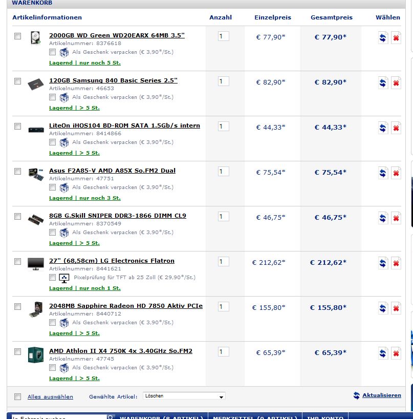

Ein A10-5700 mit einer HD 7770 ist eher eine ungünstige Kombination. Würde entweder einen Athlon II X4 750K mit einer HD 7850, welche durch das beiliegende Spielebundle ein wesentlich besseres P/L Verhältnis als die HD 7770 aufweist, oder es einfach bei dem A10 belassen.
Ganz klar Intel wenn ne extra Grafikkarte mit ins System kommt!

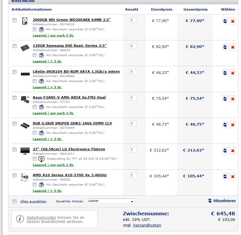

Ich habe jetzt den Gedanken, eher auf die GraKa erstmal zu verzichten und erst, wenn wirklich ein aufwendiges Game gespielt werden soll, eine GraKa dazu zu kaufen.
Würde die GraKa der AMD-CPU denn mit einem 27 " Monitor klarkommen? UNd auch eventuelle einen 2. Monitor mit 19" befeuern können?
HD-Filme usw. sollten ja kein Problem darstellen, oder?
Mal noch eine Frage: Das ASUS-Board hat eine Grafik onboard? Auch, wenn ich auf den Athlon II X4 740 zurückgreife?
Oder funktioniert die Grafik nur, wenn ich den CPU mit GRafikchip nutze?
Die Frage ist nicht ob er mit einem 27" klar kommt sondern mit welchen er klar kommt :)
Den von mir empfohlenen Dell mit der extrem hohen Auflösung kann der A10 nur über ein DP Port befeuern ;)
Du solltest auch den A10 in der K Version nehmen, wegen der besseren IGP (7660D) und der Speicher sollte auch hoch getaktet sein...

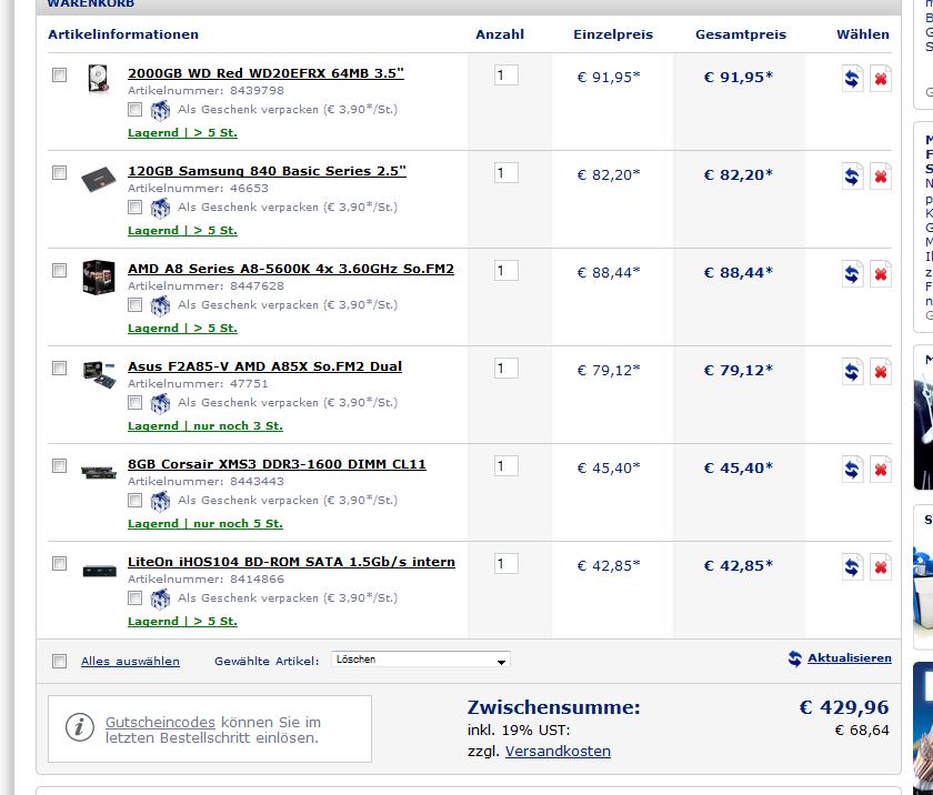

So, ich habe mir noch einmal ein paar GEdanken gemacht und komme zu dem Schluß, eher auf AMD zu setzen.
2 Möglichkeiten bleiben mir, denke ich:
Sys1 mit A10 CPU ohne extra GraKa
Sys2 mit dem Athlon II X4 740k + HD 7870
Die Qual der Wahl, oder ist es am Ende ganz einfach :-) ?
Update: Ein passendes NT wird nun auch benötigt.
Ich bitte um eine Empfehlung von euch, vielen Dank.
Gibt es noch irgendwelche Tipps? Sonst würde ich mich für ein der beiden entscheiden.
Ein gutes 450 Watt NT sollte doch auch ausreichen.............
EDIT: 2:
Nach Rücksprache möchte mein Kollege den PC mit der Grafik onboard habe und 2 x 22 " Monitore:
AMD A10 5700
ASRock FM2A75
2000 GB WD 20EARX
120 GB Samsung 840 Basic
8 GB DDR3 1866 RAM
LiteOn BluRay-Player
2 x 22 " Monitor
Meine Frage noch hierzu?
Schafft die onboard GraKa die beiden Monitore oder sollte ich ein kleine Garfikkarte ala 7750 mit einplanen?
