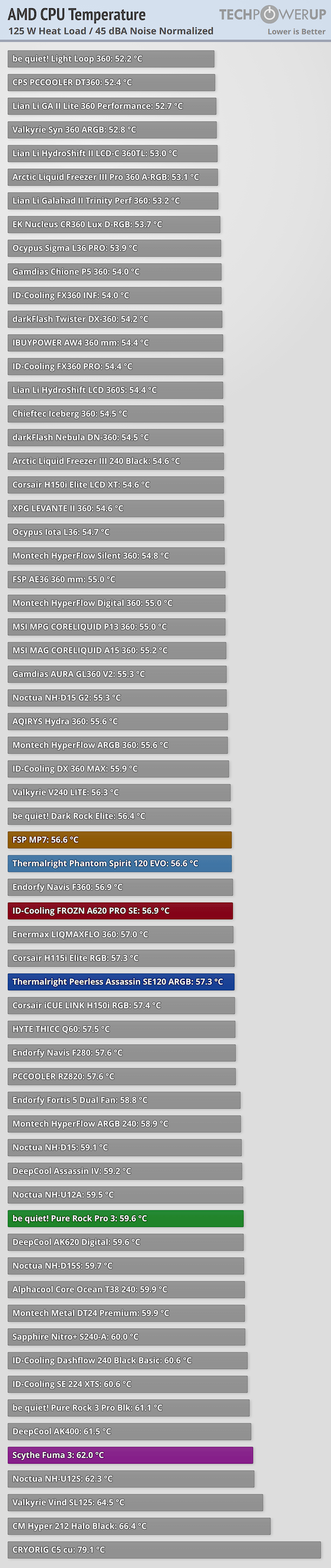

Von deinem Screen ausgehend wäre die AiO bei 59€, ein Freezer 36 wäre für 23€ zu haben, also 36€ Unterschied, sprich zwischen 30-40€.

Espresso96 schrieb:
Schafft der Arctic 36 oder ein Phantom Assassin 120 das auch?
Warum fragt man sowas obwohl das allseits bekannt ist und seit 2024 auch genauso praktiziert wird ? :confused_alt:
Das die Wärmedichten der CPUs steigen kommte man erstmals deutlich am Ryzen 7 3800X sehen, das war 2019.

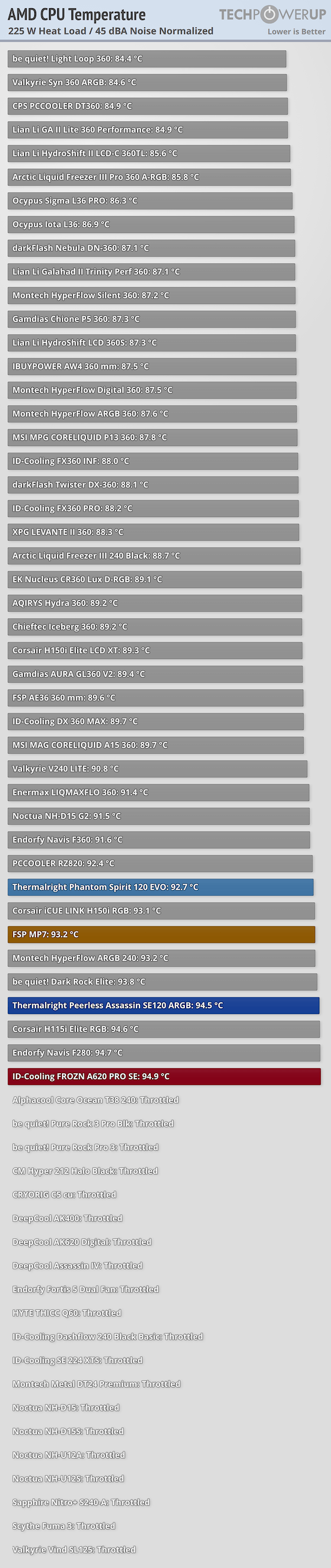

syfsyn schrieb:
ich würde also kein artic f 36 auf am5 nutzen eher die thermalright Serien
hab den Freezer 36 übrigens auf meinem 7900X3D und meinem 14700F verbaut und weis nicht wo das Problem sein soll, wurden jetzt selbst im Hochsommer nicht mehr als 80°C heiß bei moderaten Lüfterkurve eingestellt
für 25€ mit einer der besten Kühler die man bekommen kann

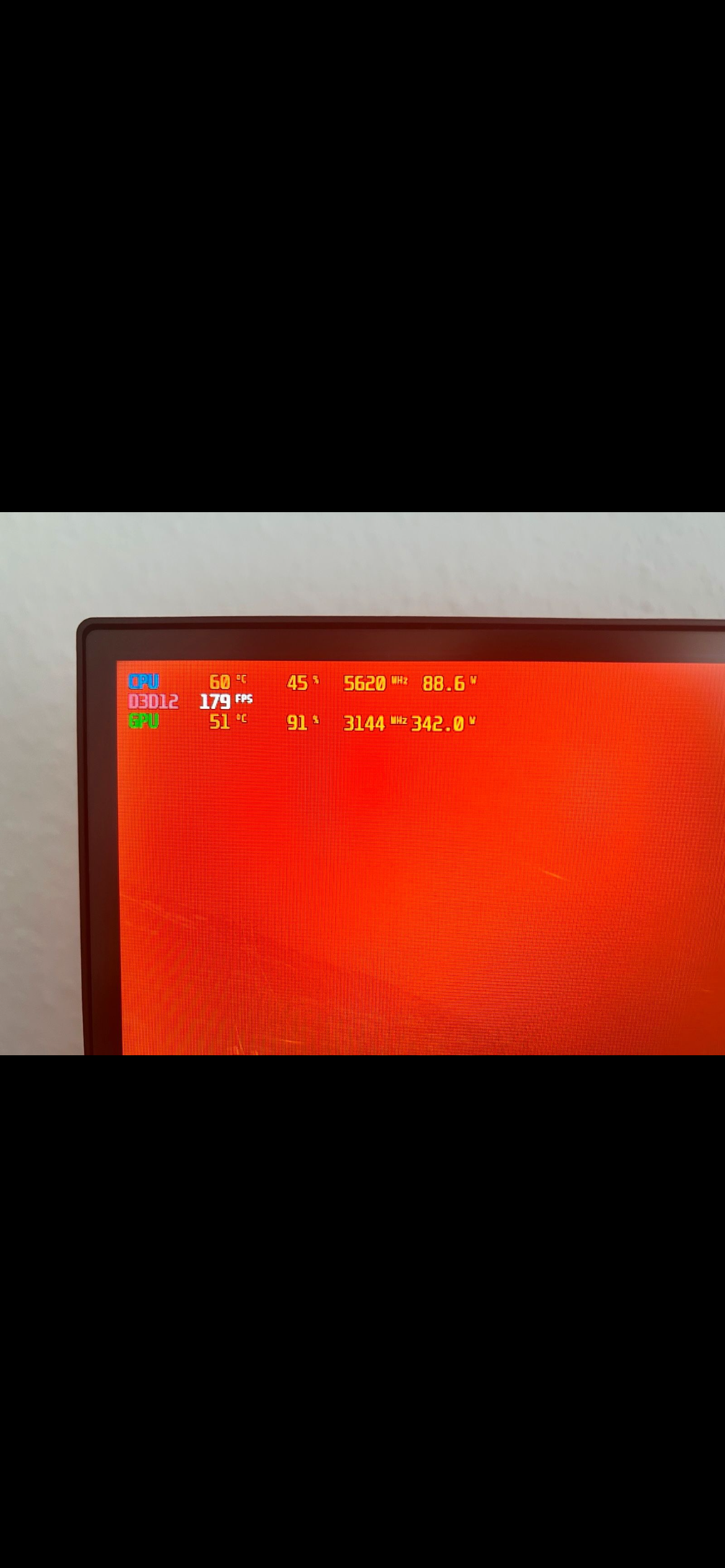

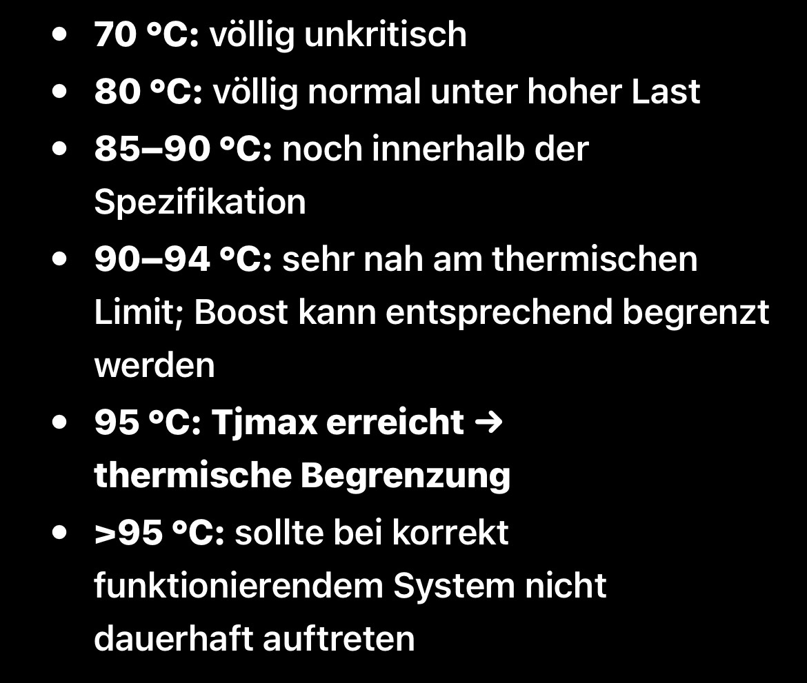

Danke für den Hinweis. Für mein Empfinden wären 80 Grad zu viel des Guten. Meine AIO hat die CPU im Hochsommer unter 65 Grad halten können. Wo es nun milder wird mit dem Wetter, bin ich wieder um oder unter 60 Grad im Gaming. Meine GPU erreicht keine 55 Grad. Auflösung VSR 3200x1800
Das ist aber irrelevant in der Sache, wenn es erst ab 95 Grad aufwärts kritisch wird.
@KarlsruheArgus Entschuldige, aber 80 Grad wirkt sehr hoch. Das ist aber nur mein persönliches Empfinden.

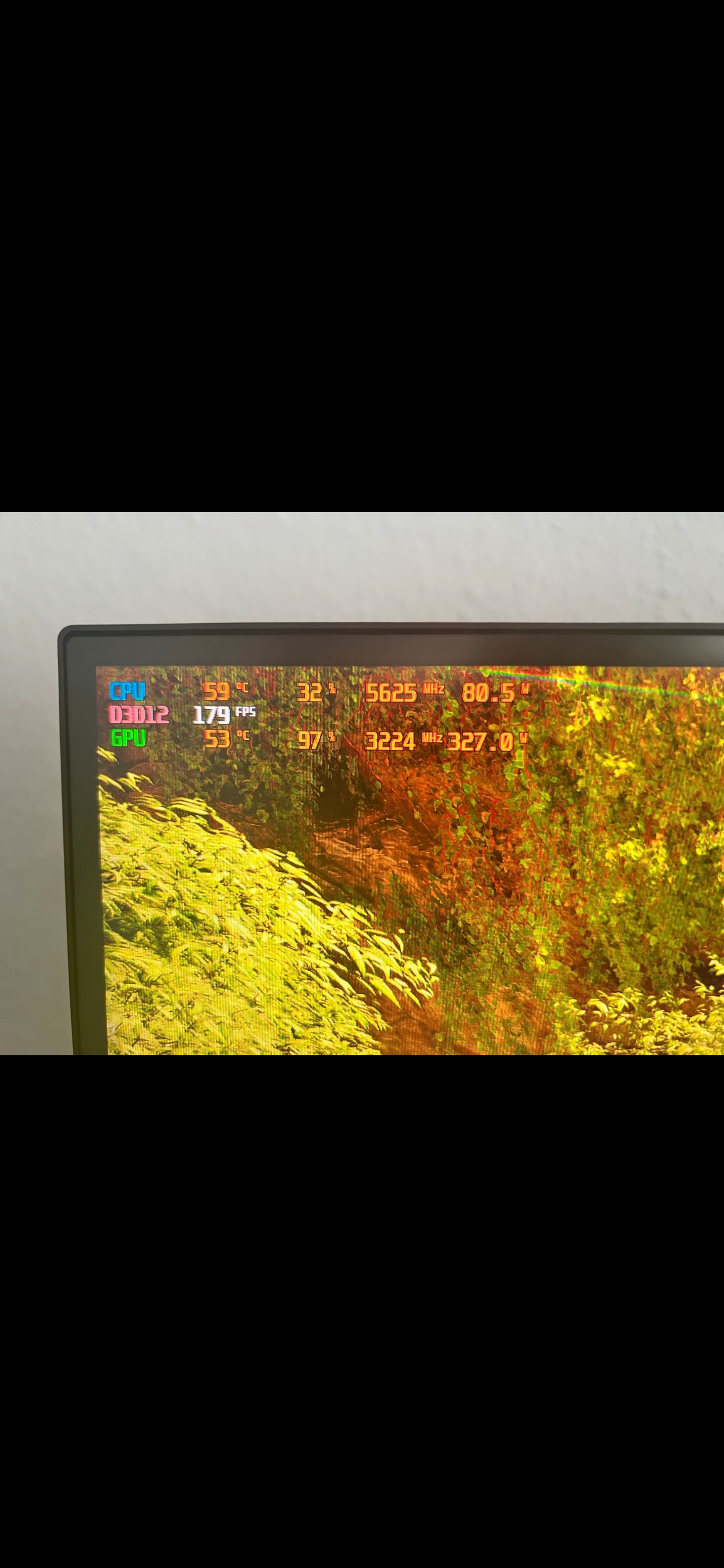

Anbei meine Parameter aus Halo CE und ARC Raiders.
Die dauerhafte Grenztemperatur liegt bei 95°, dazu kommt noch der interne Sicherheitspuffer den man sowieso nicht erreichen kann da die CPU sich vorher selbst drosselst. (OC ausgeschlossen)
Quelle:
https://www.amd.com/de/products/processors/desktops/ryzen/9000-series/amd-ryzen-7-9850x3d.html
Ja, schrieb ich dir. In der Sache ist irrelevant, wenn ich Einfluss darauf nehmen kann ob 60 oder 80 Grad, dann wähle ich die 60 mit der AIO.
Ok wenn Volllast bei dir ~90W sind muss ich dich darauf hinweisen das die CPU bis zu 162W ziehen darf
Ich zocke nur. Keine Anwendungen, kein professionelles arbeiten oder KI. Nur Gaming. Da ziehe ich einen niedrigen Verbrauch mit niedriger Temperatur vor :)
